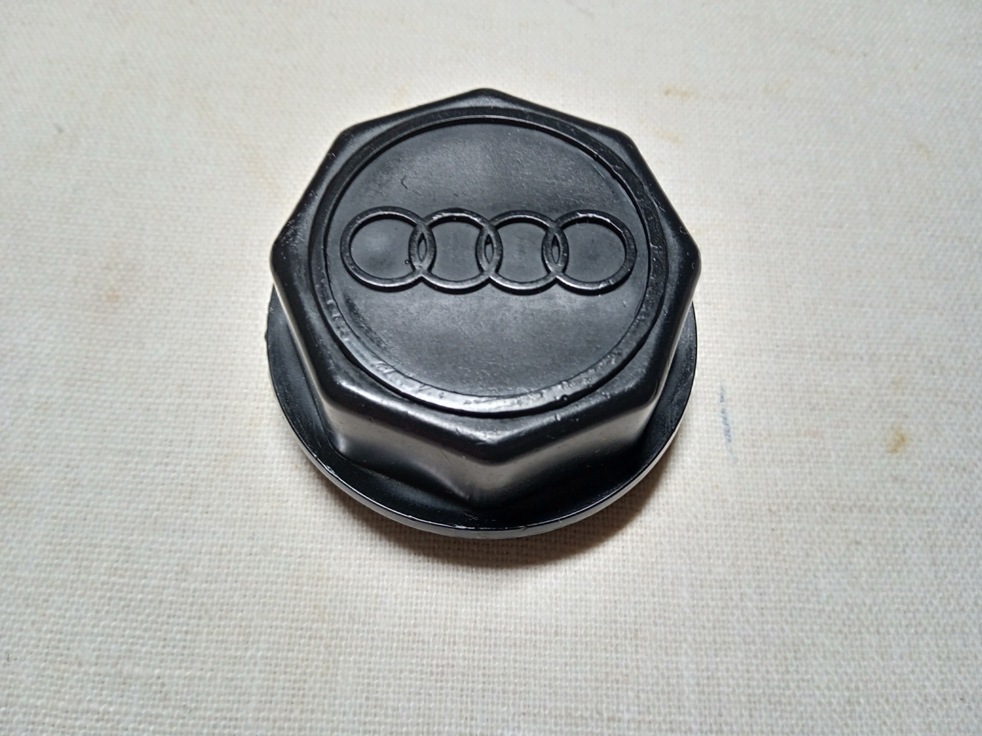

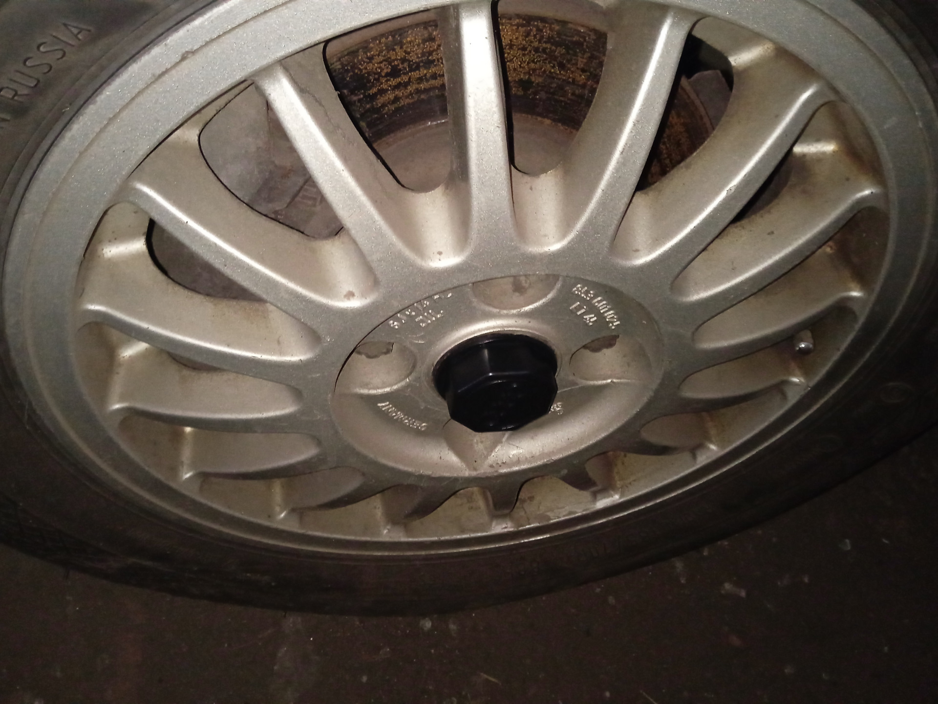

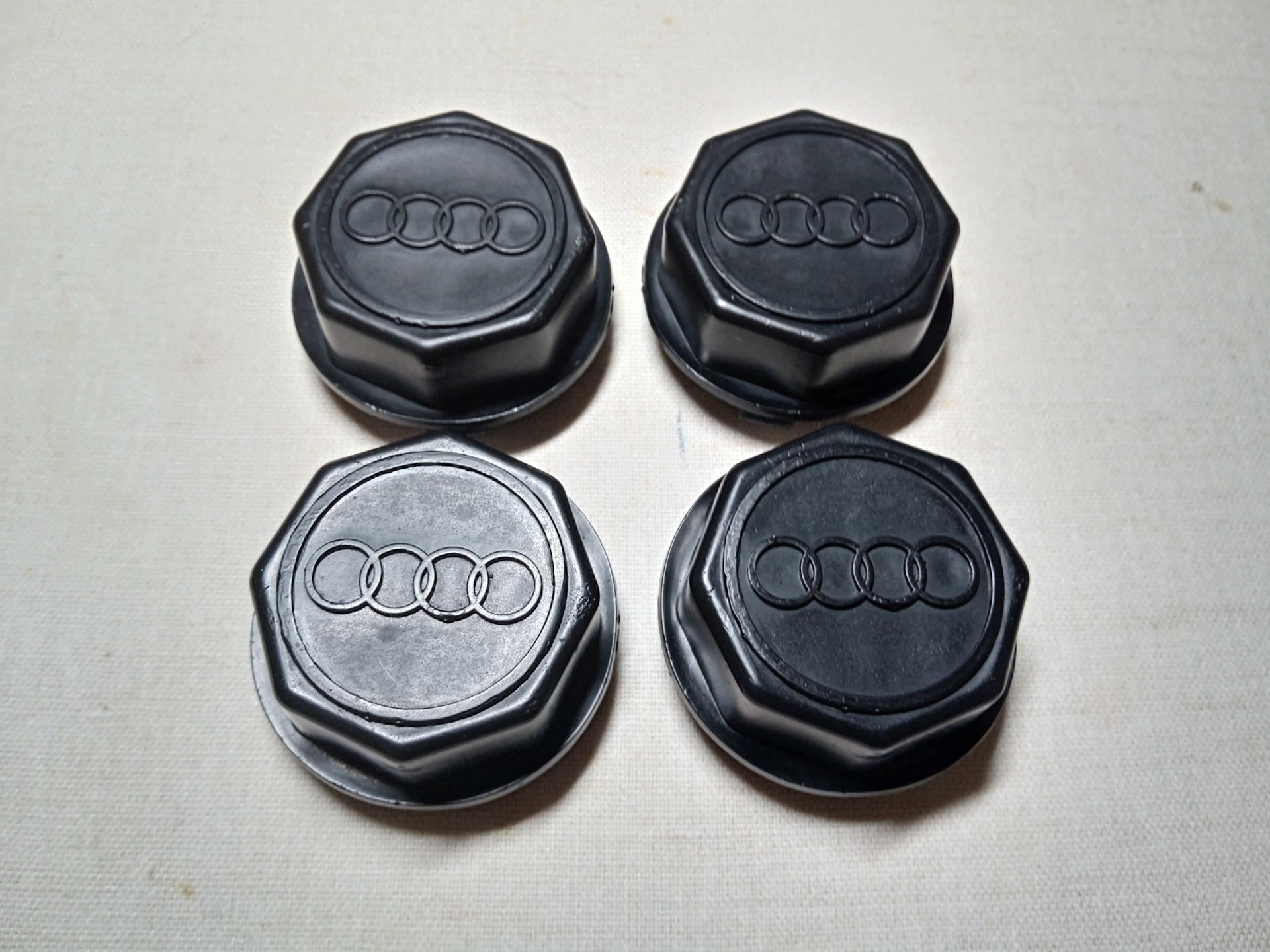

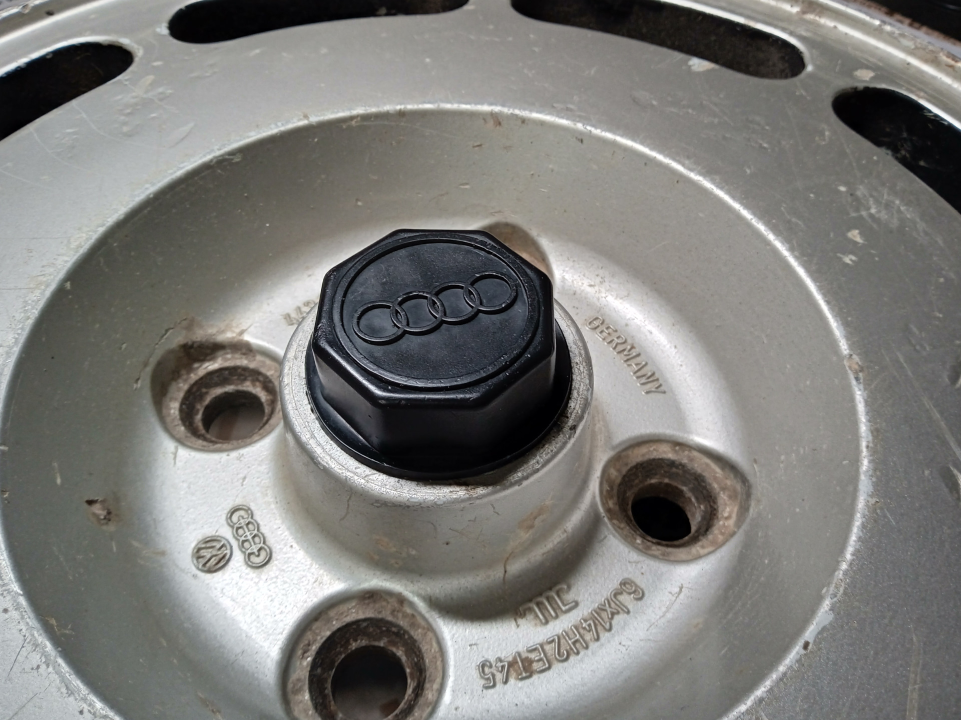

Готов первый комплект колпачков на всеми любимые классические роналовские "спицы", они же "лучи" бобра). Оригинальный номер колпачков — VAG 841 601 165.
Не поленился дойти до гаража, чтобы примерить:

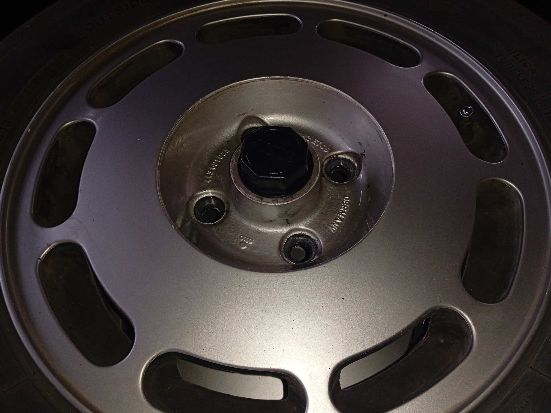

Там темно, но вы меня поняли) Примерил, ради интереса и на американки:
Тоже становятся.

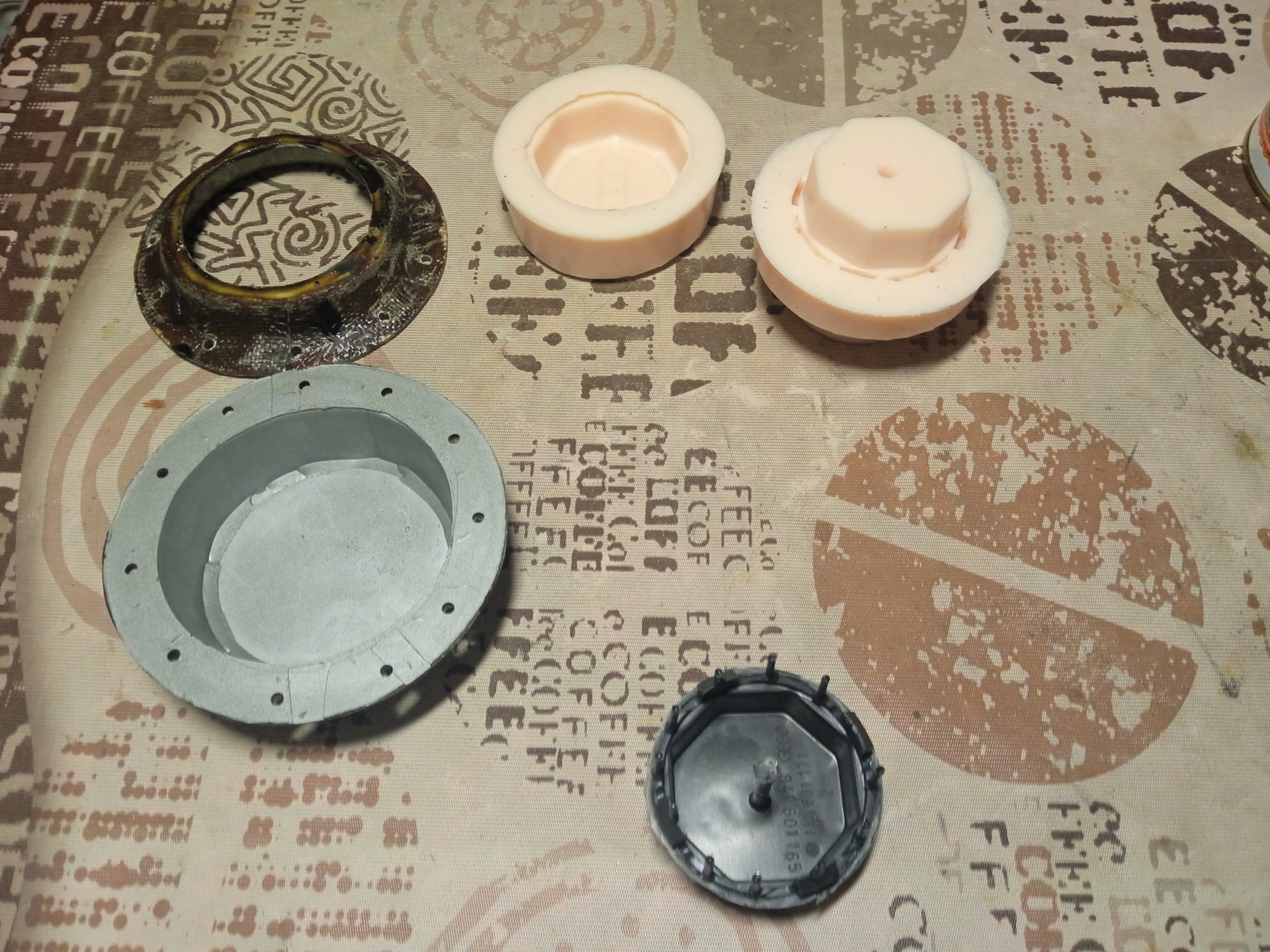

Но для американок будут свои колпачки, работы уже ведутся. Для изготовления мне пришлось освоить технологию литься пластика в силикон.

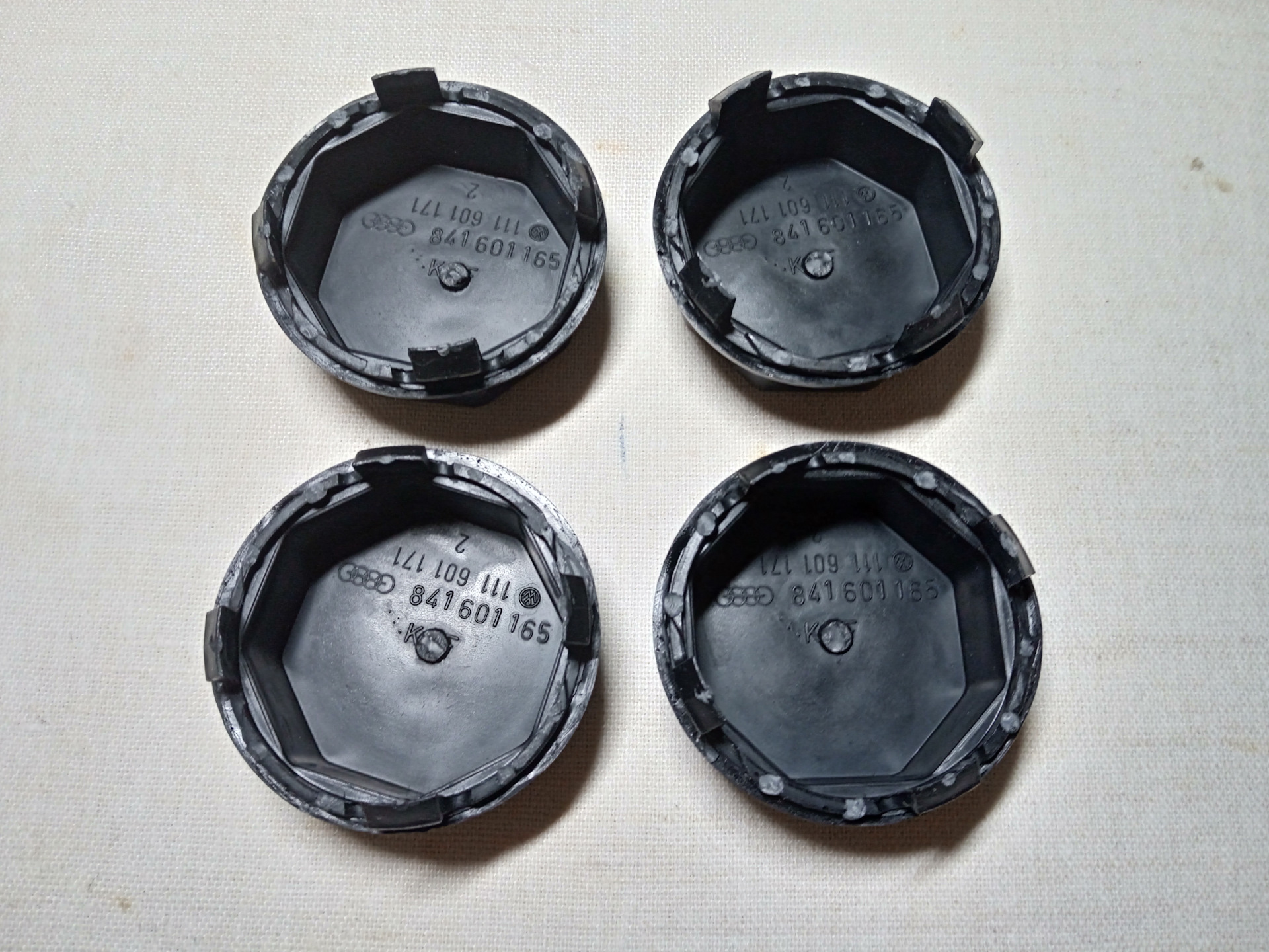

Нюансов очень много, хочу поблагодарить Дмитрия за помощь в этом нелегком деле! Без твоих советов и опыта мой путь был бы тернист и усеян граблями) Зато теперь в народ пойдут новые реплики новых колпачков, да и не только их. Ну а пока еще фото:

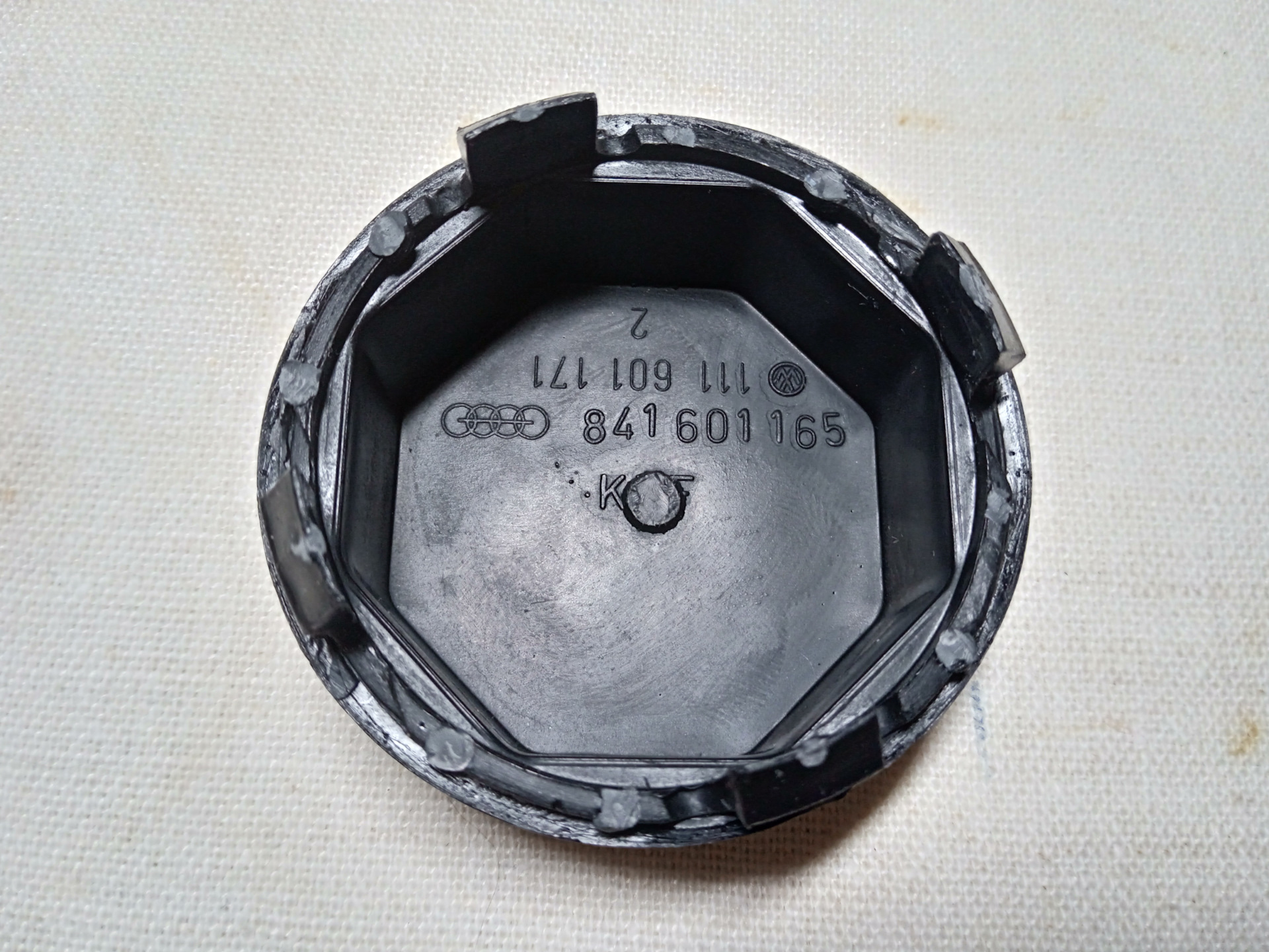

Мастер-модель, с которой снималась матрица, я снял со своей "Юбилейной" сотки, выбрав самый лучший. Но и на нём присутствуют некоторые следы эксплуатации. Если у кого-то есть новый такой колпачок, приобрету, чтобы сделать идеальную матрицу. Впрочем, на колесе вы и этих царапок не увидите. Внутри отпечатались заводские номера:

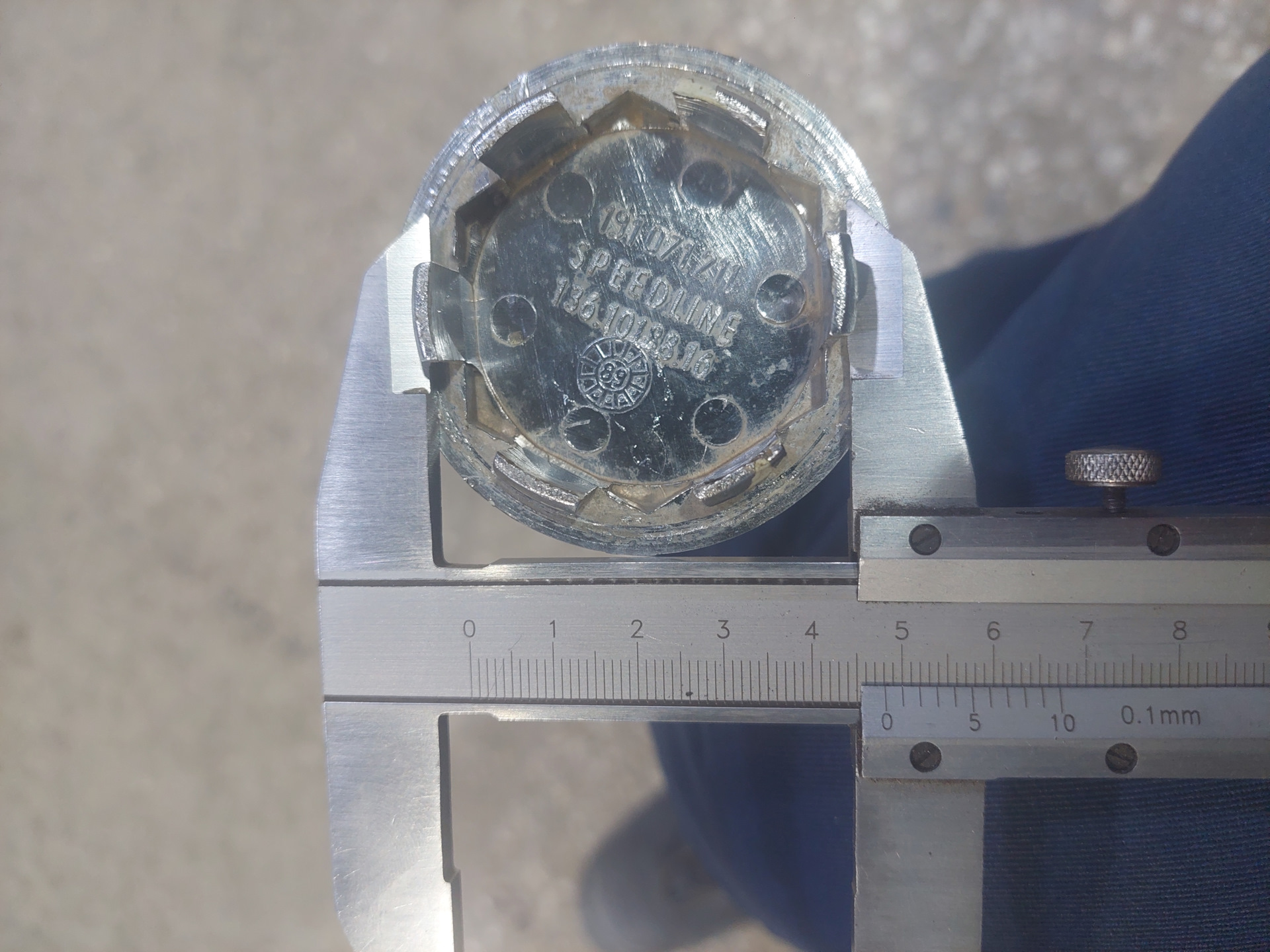

Заглушки с диска Speedline оригинальный номер 191 071 211
Чуть побольше посадочный размер у моих.

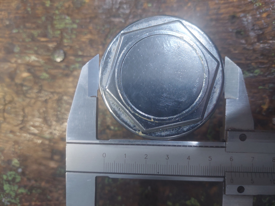

Белисимо! Большой ты молодец. Я два года ищу 2 заглушки. 2 есть в оригинале. 2 утеряны. Чем то похожи на твои. И размеры вроде совпадают. Вот они. Сейчас скину фото с размерами
А тут поменьше…

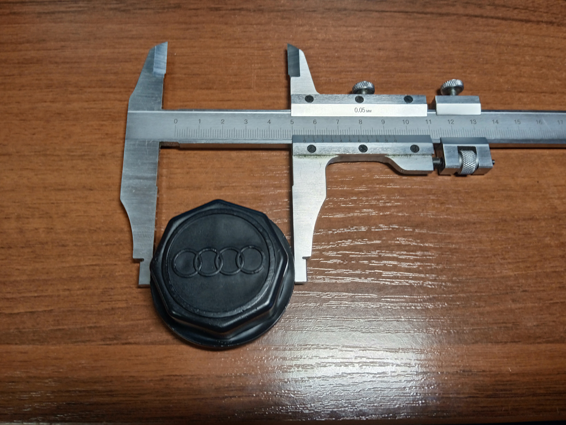

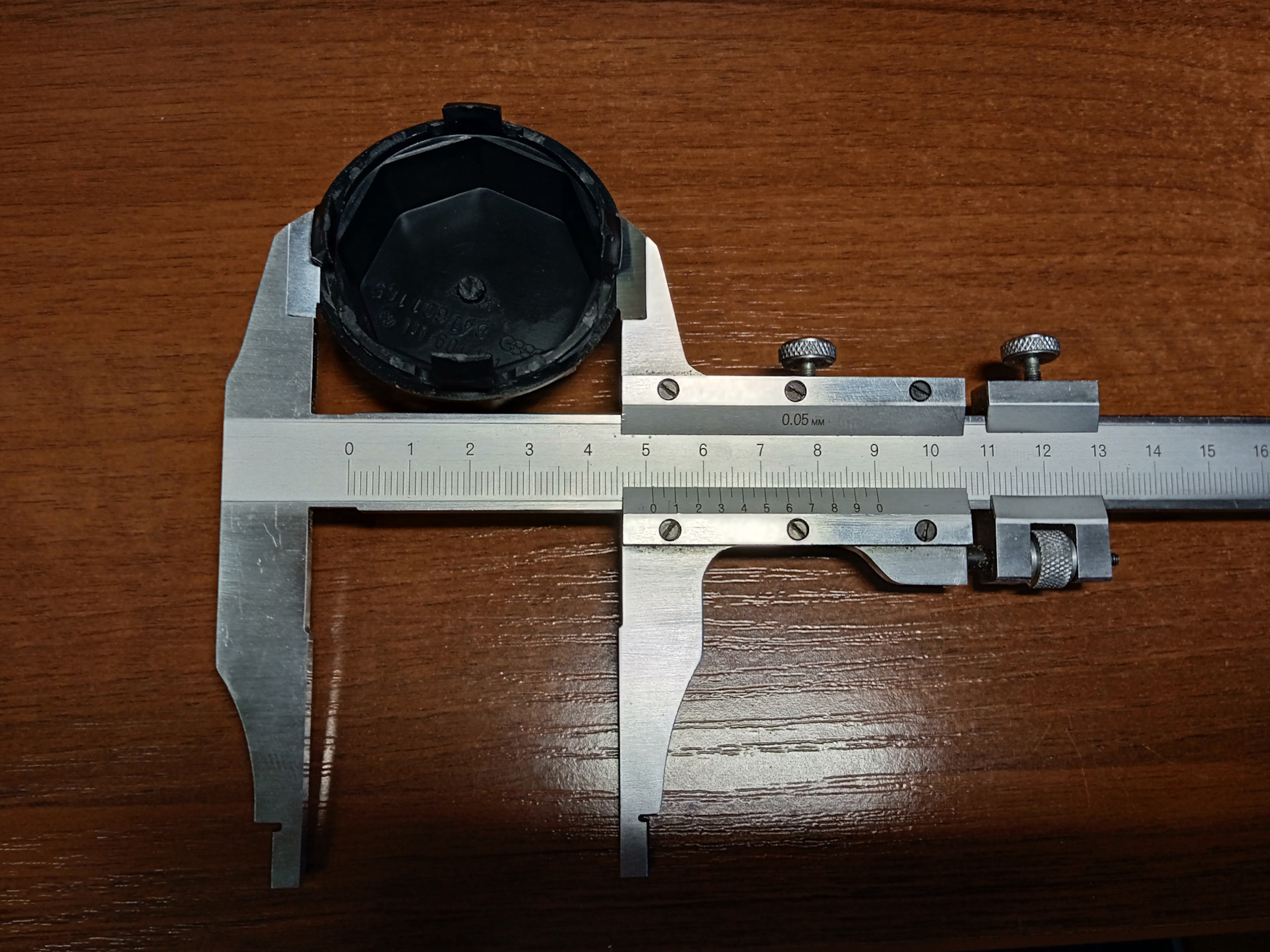

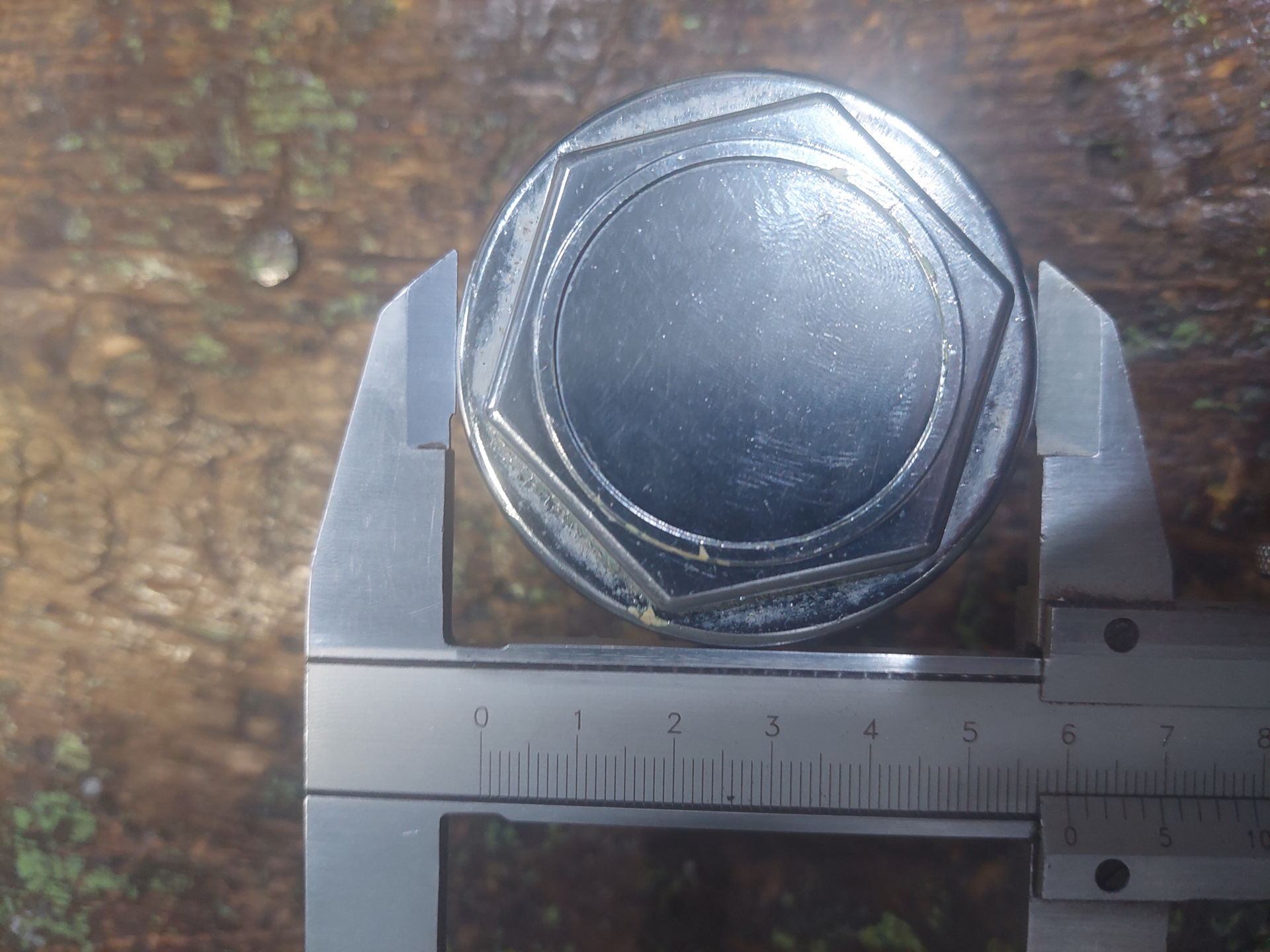

А вот для интереса, какое посадочное у этих колпачков? А то вдруг на мои отечественные реплики экзип тоже встают
Измерил, получилось 51,8 мм

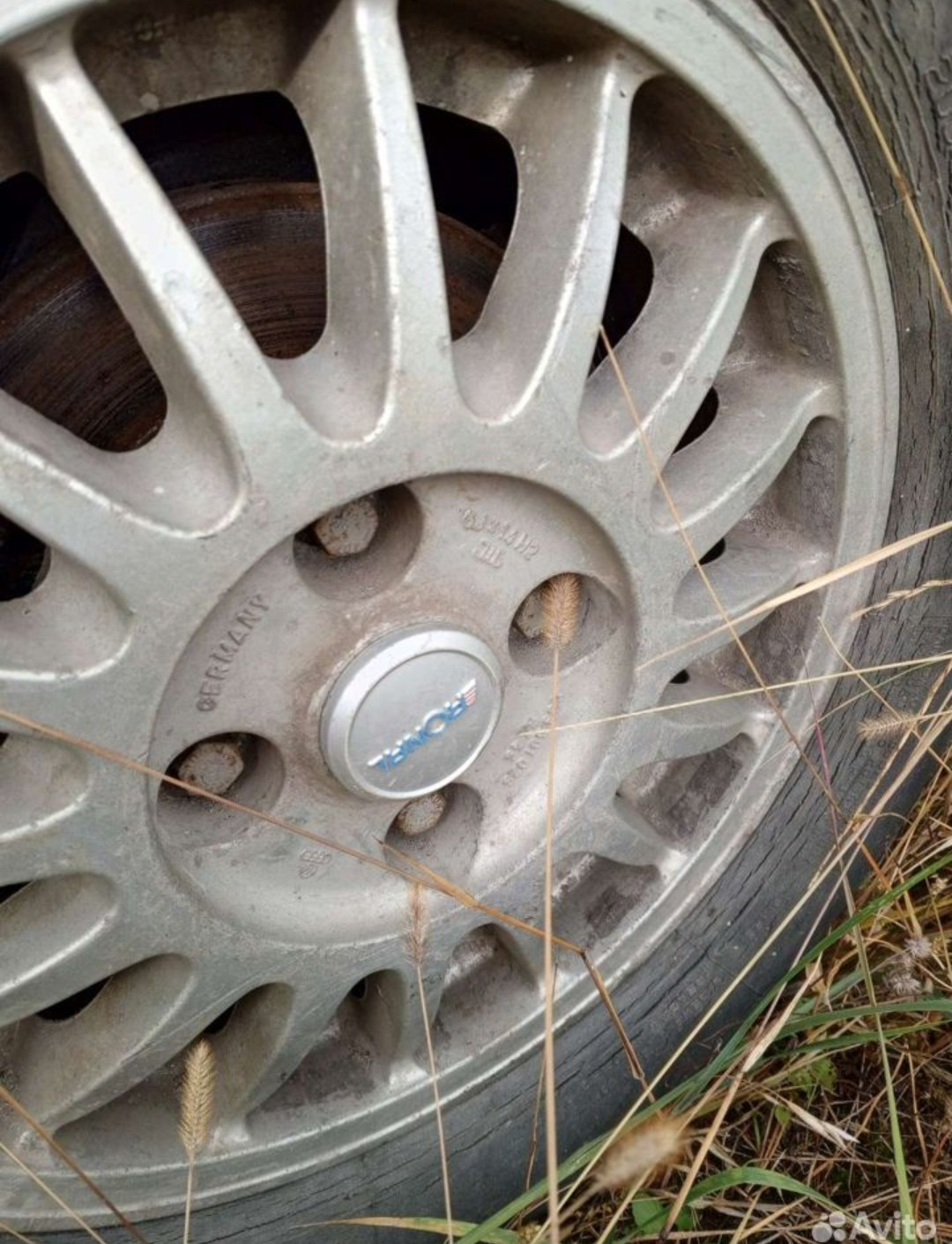

Видел на Авито машину в разборе, а там для этих Ronal были вот такие заглушки
Да, я давно хотел их воссоздать, но не было то возможностей, то времени. Но все трудности были преодолены)
