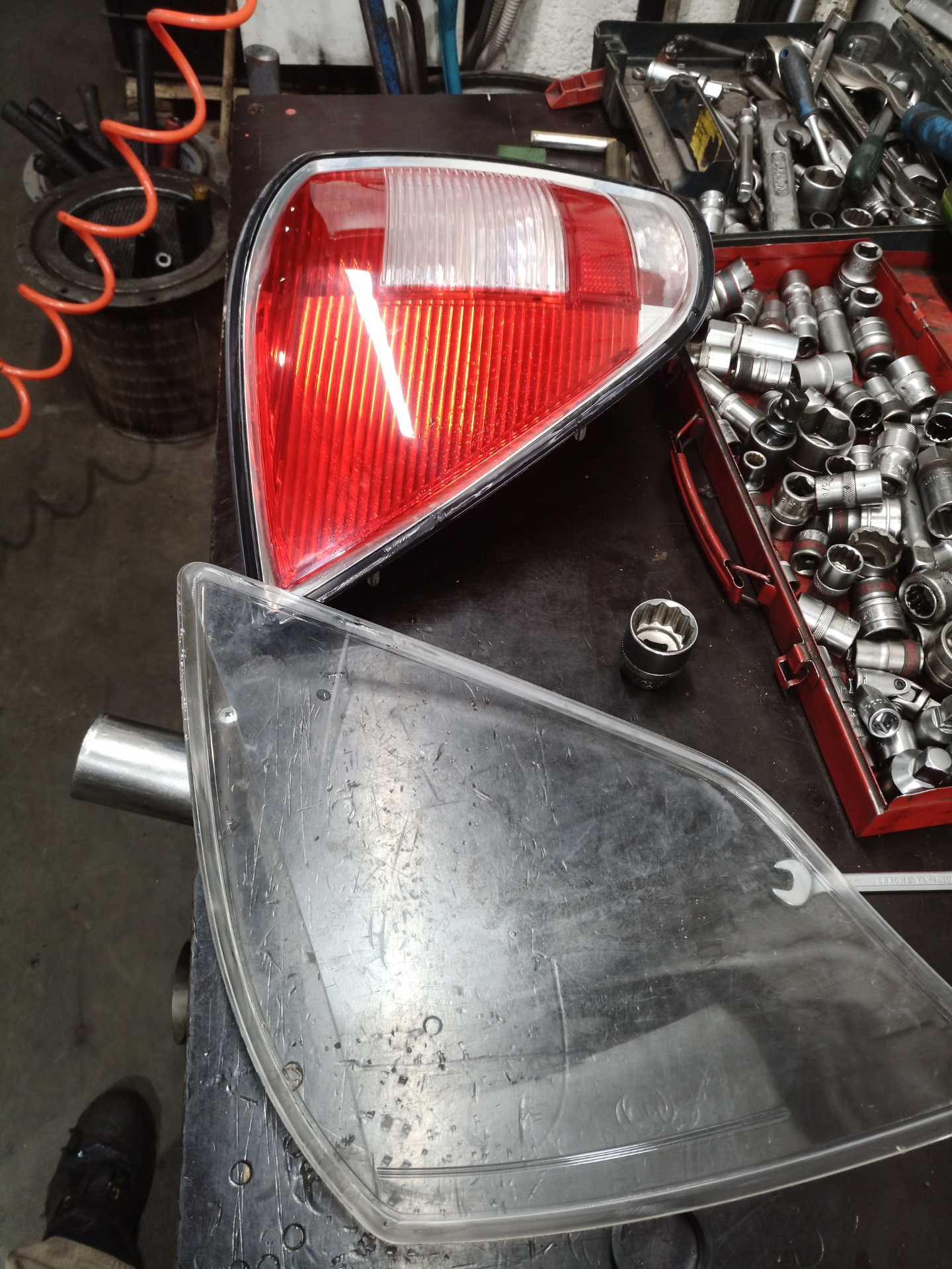

Год назад переклеивать правый.
Появилась Вода в фонаре. — значин надо герметик.
Проблема известная.

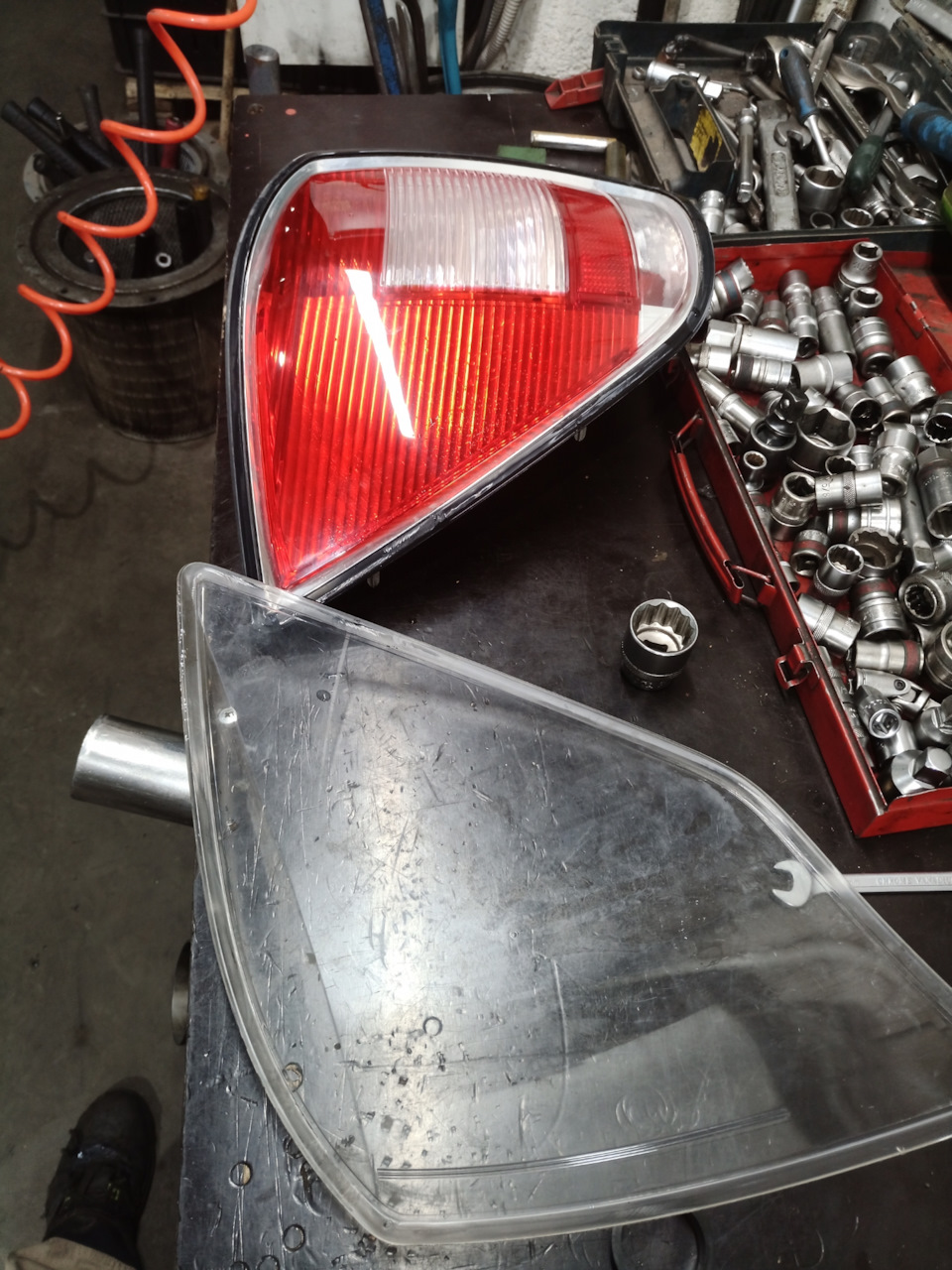

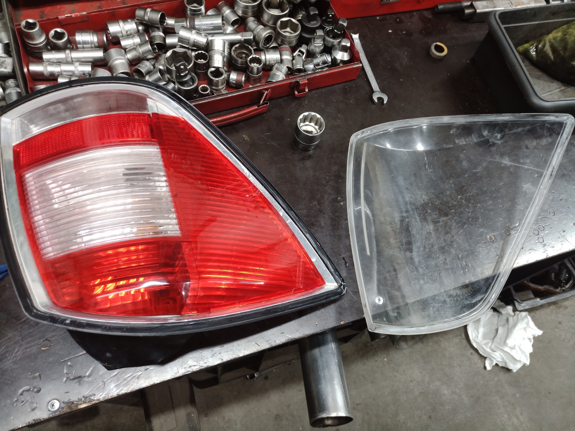

Если появилась вода, значит есть где то щель. Ищем её, подцепляет чем то тоненьким и… Вот результат.

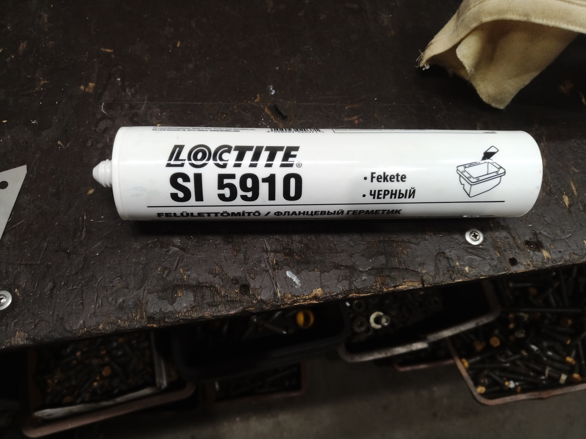

Все моем сушем обезжириваем, по периметру герметик,

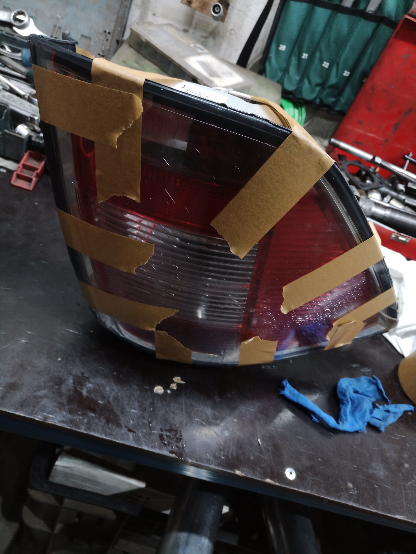

для фиксации скот.
В таком виде установил. Через 2 часа выдвинулся домой. Через сутки снял скотч, не снимая фары.
