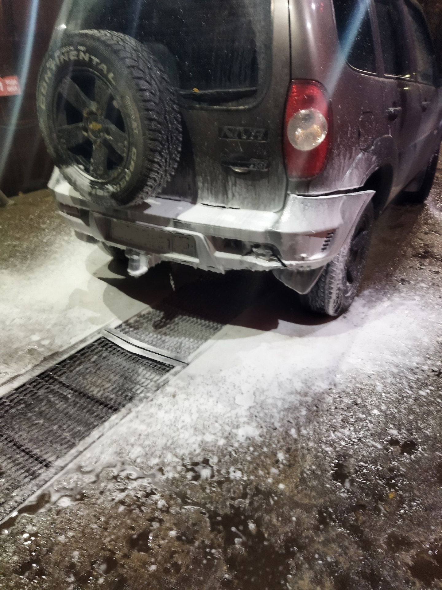

И так начнём, день 1 (9.10.23):
— мчу на мойку и стараюсь промыть по максимуму:

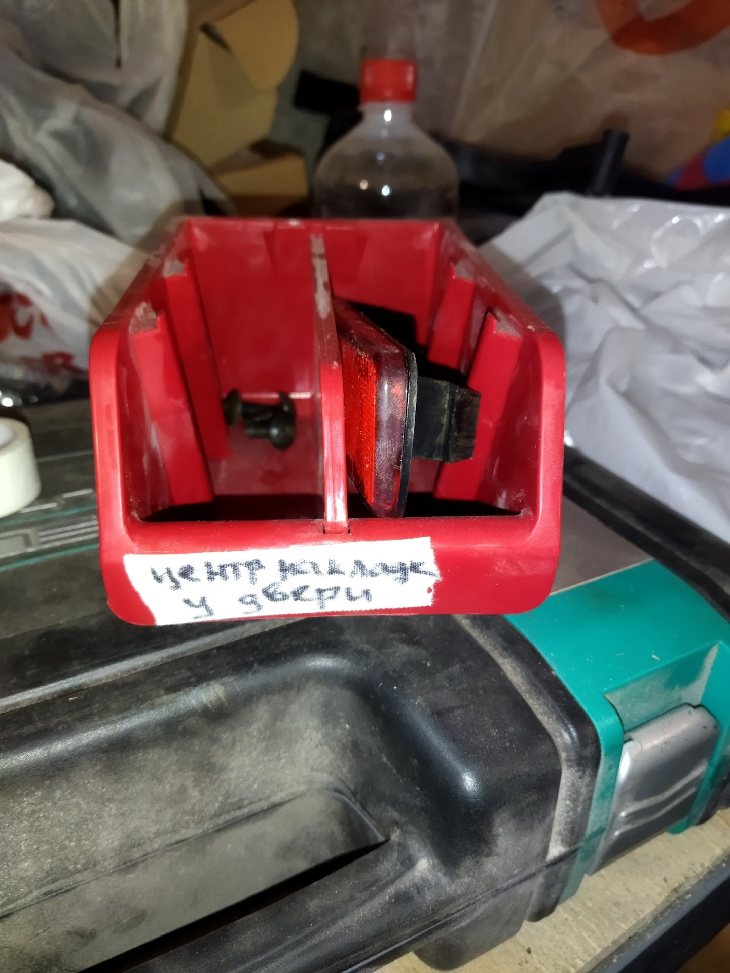

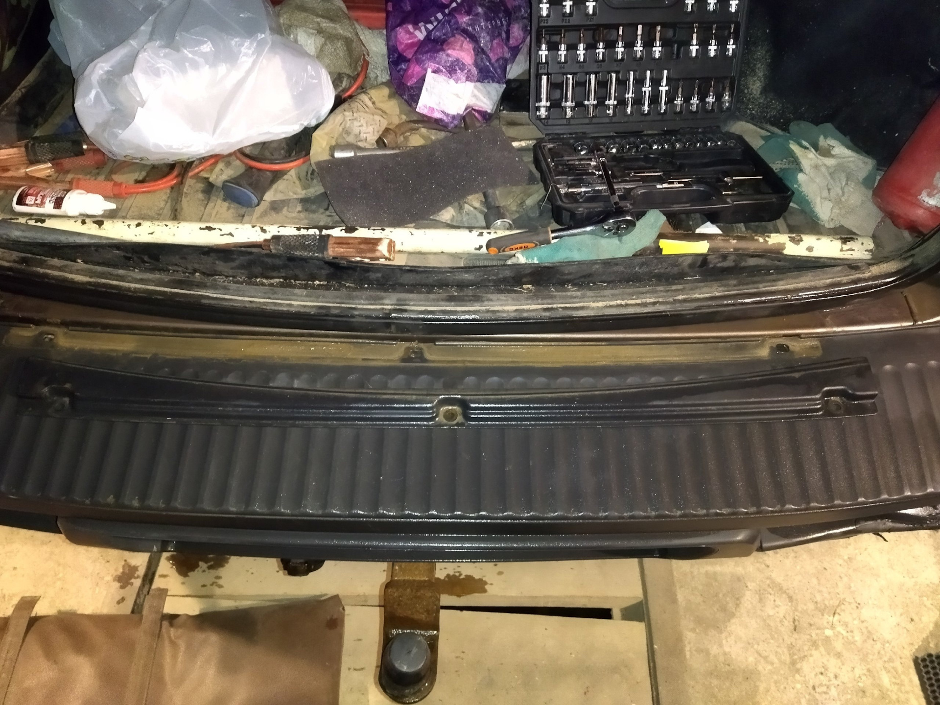

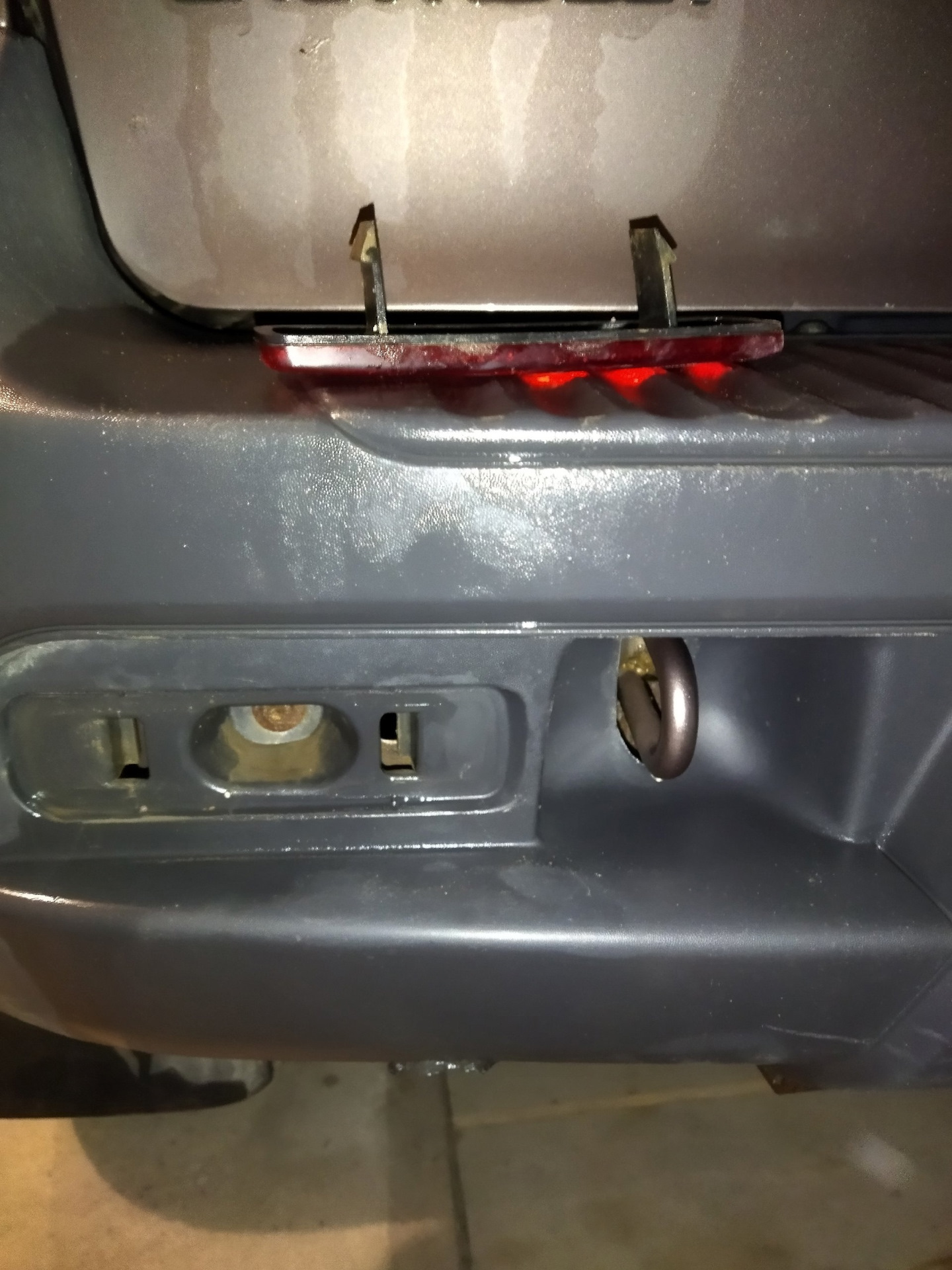

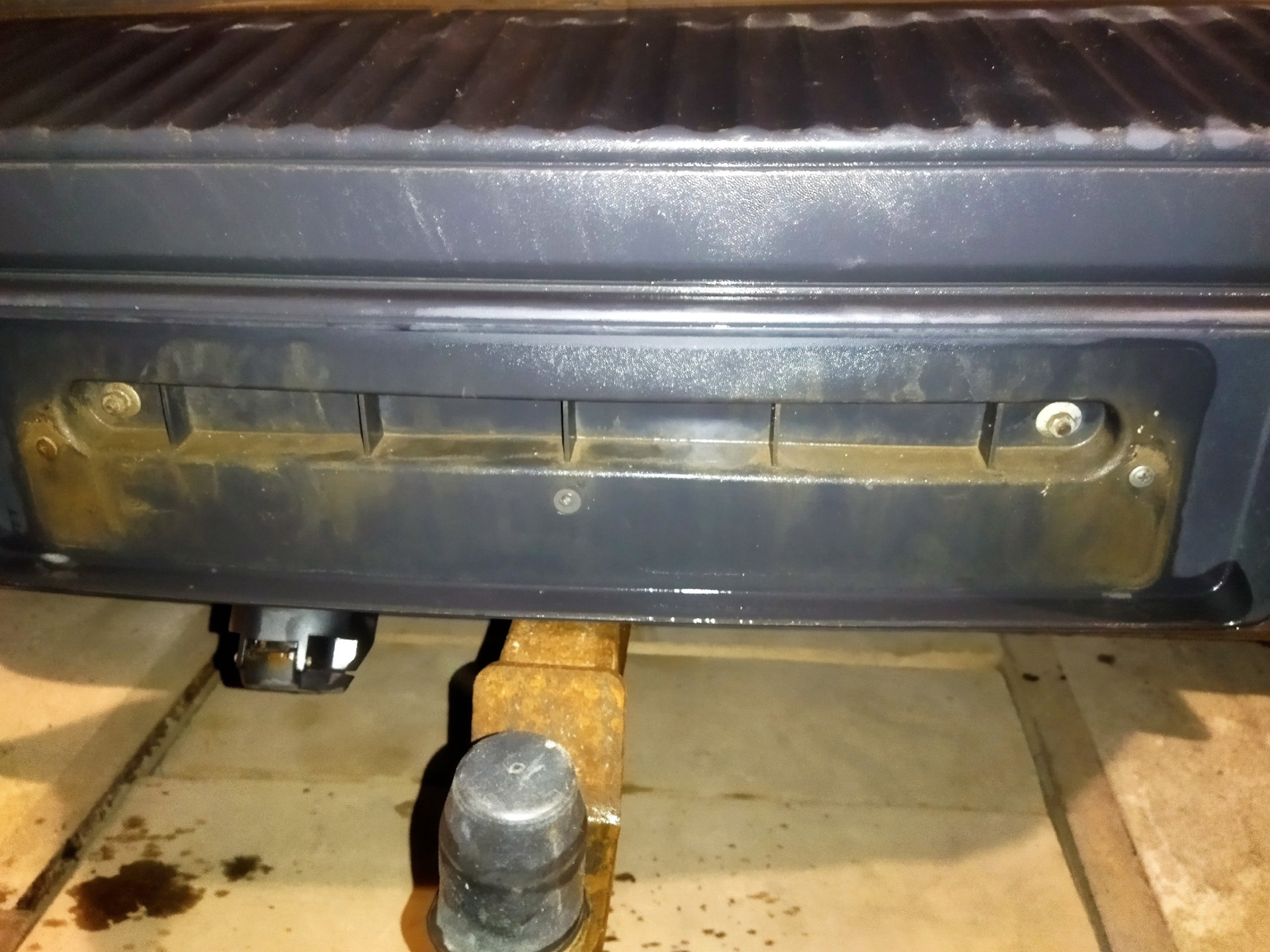

— загоняю в гараж и начинаю действовать по мануалу, а именно сдёргиваю катафот и выкручиваю гайку под ним (с другой стороны он разбит в результате ДТП) (время на часах 20:30)
— выкручиваю винты крепящие металлическую планку (удивился, что она металлическая):
начинаю всё подписывать и складывать по ячейкам, развешивать по стене, чтобы ничего не потерять:
— далее открутил номер и выкрутил 2 гайки под ним:

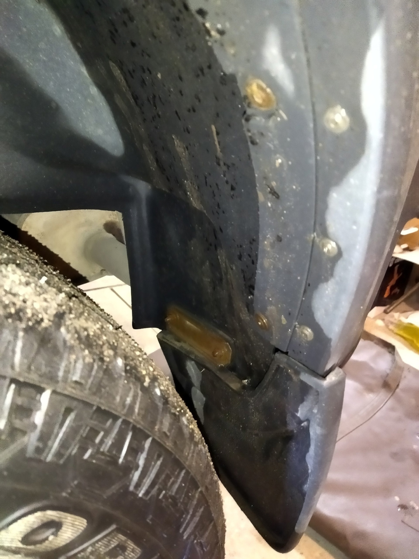

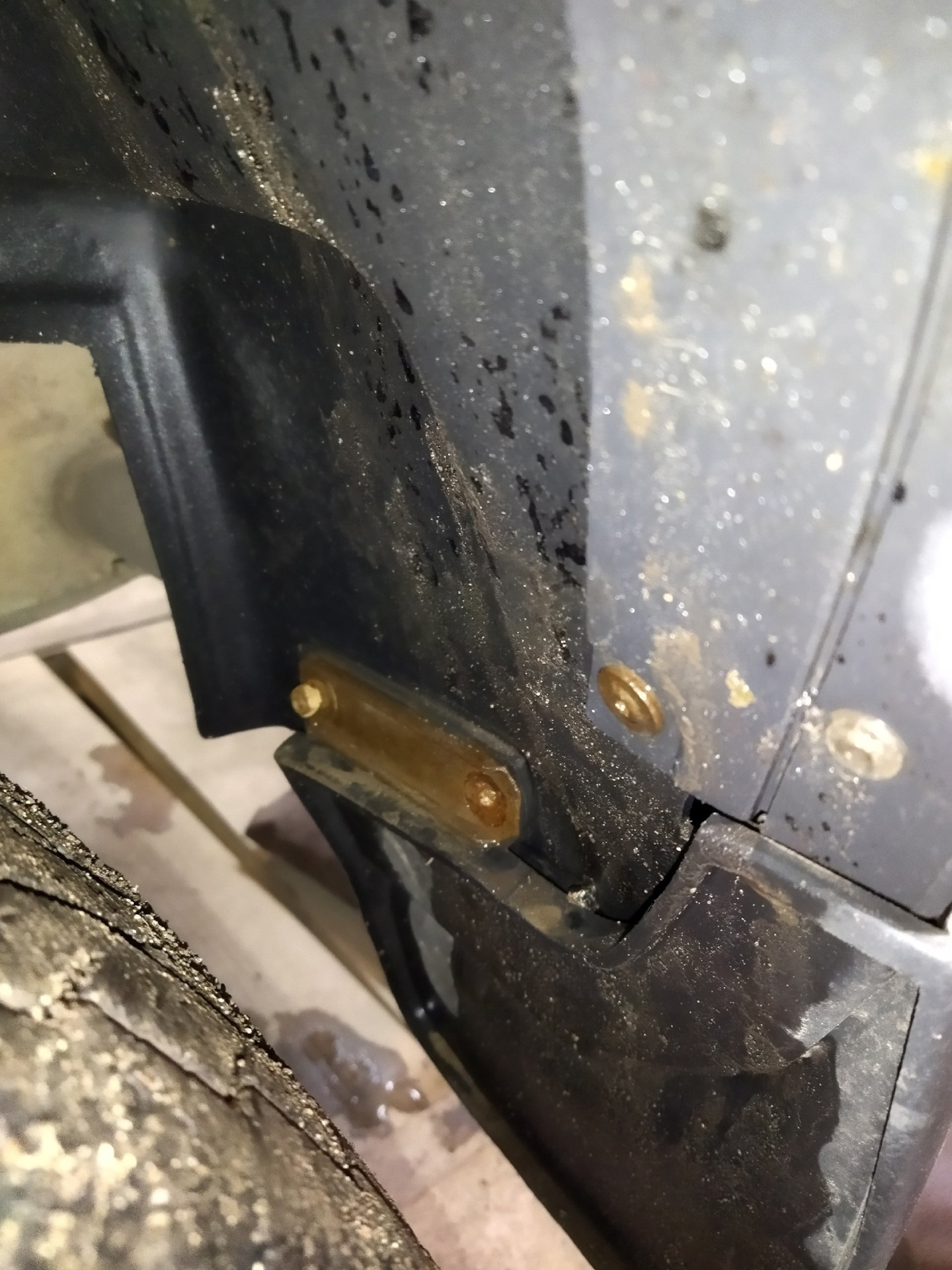

— после иду действовать в область задних арок и скручиваю гайки, крепящие брызговики и по 2 или 3 самореза (точно не помню какие выкрутил), которые держат подкрылок и бампер:
на пассажирской стороне обломил шпильку крепления брызговика, нужно будет заменить…

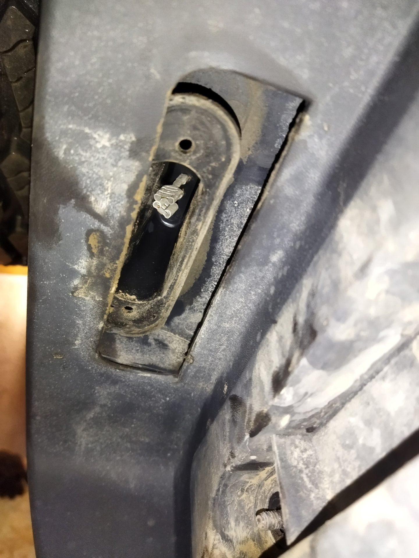

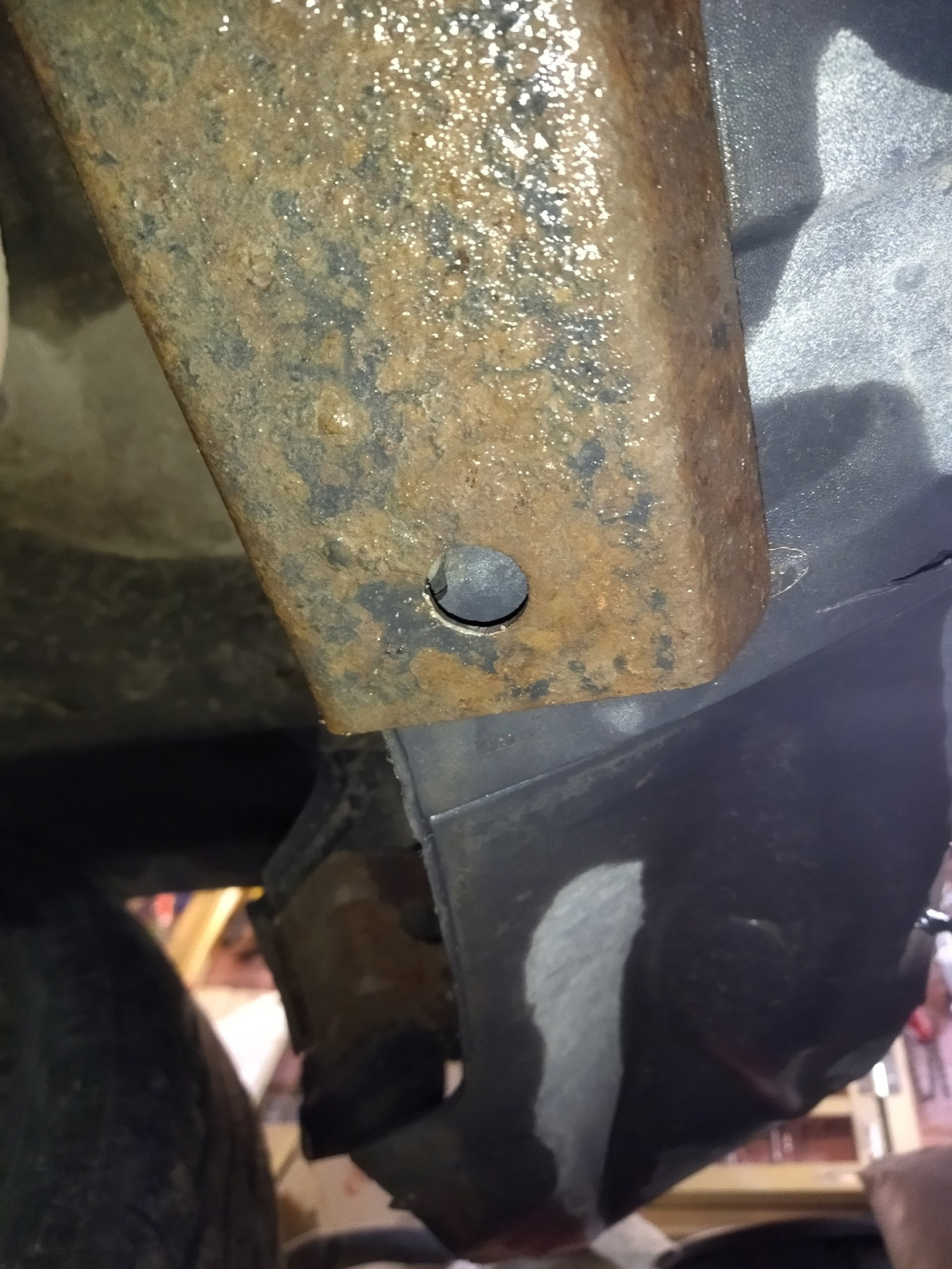

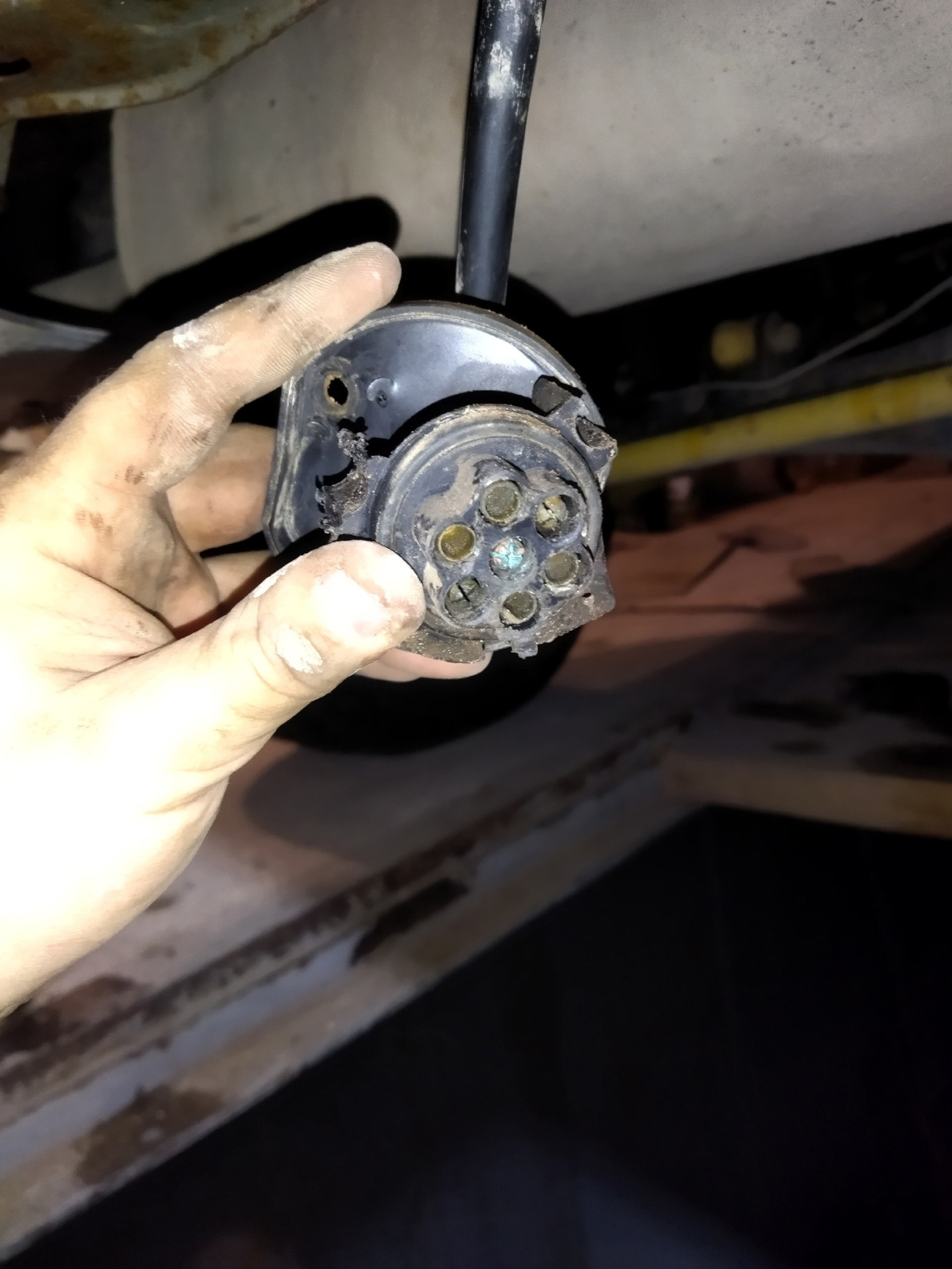

— далее по мануалу необходимо выкрутить саморезы внизу бампера. У меня установлено прицепное с защитой заднего бампера, в нём имеются отверстия для этих саморезов, но вот загвоздка — в результате ДТП усилитель помят и саморез ушел в сторону от отверстия… Выгнуть, отжать, выбить никак не удавалось:

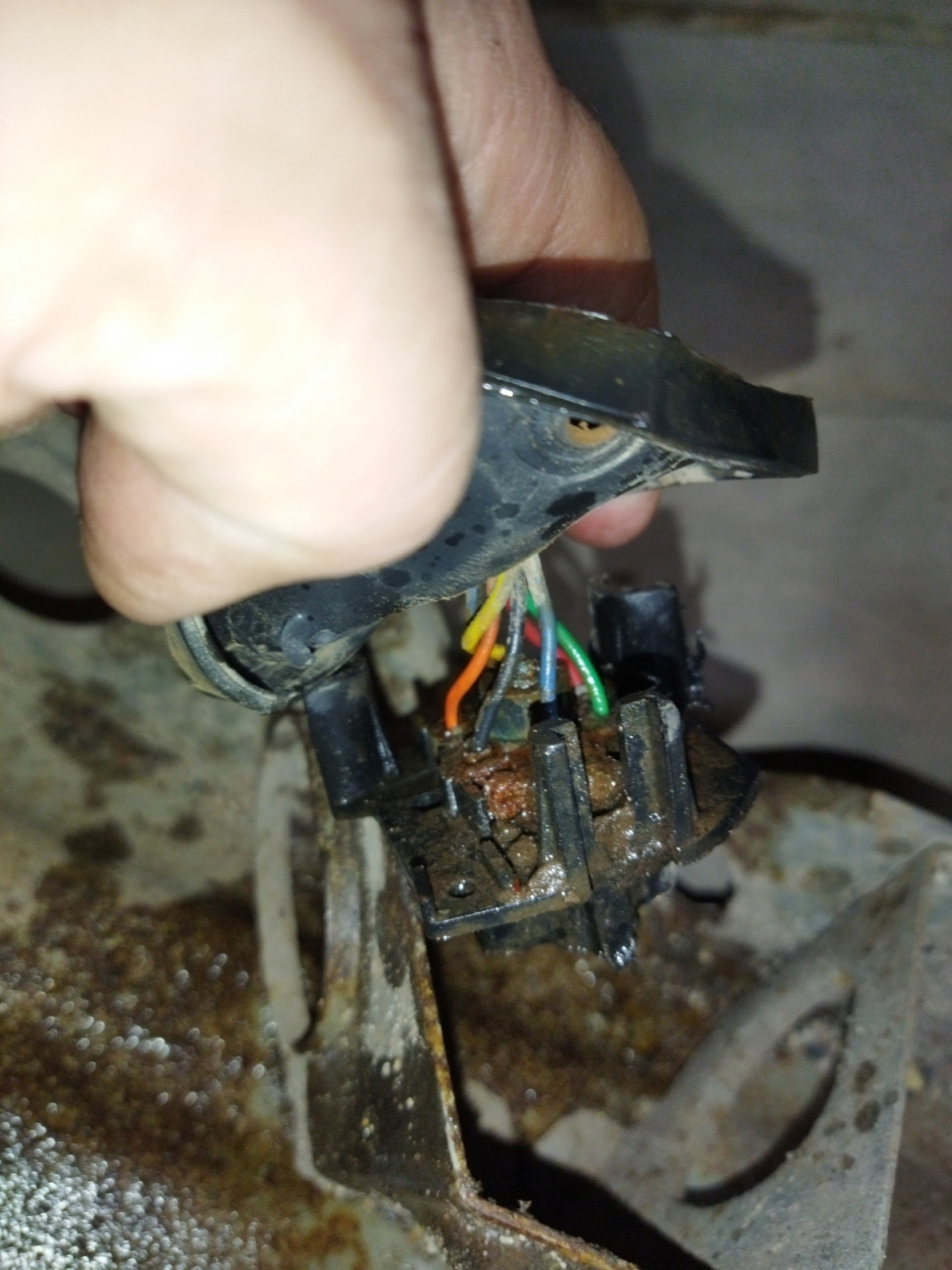

— принял решение снимать прицепное, но и тут свои проблемы — нужно снять розетку, а винты крепящие её приржавели, высверлить не получилось, пришлось ломать (страховая выплатила за неё):
— выкрутил саморезы внизу бампера;
— снял плафоны освещения номера:
Вот и всё, бампер в руках:

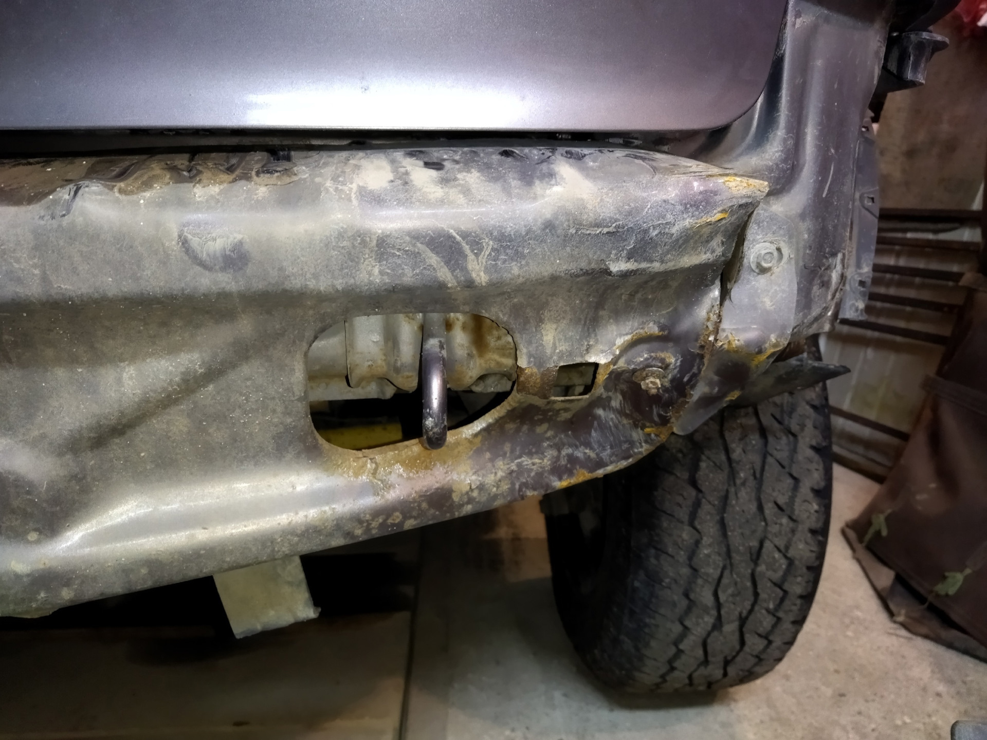

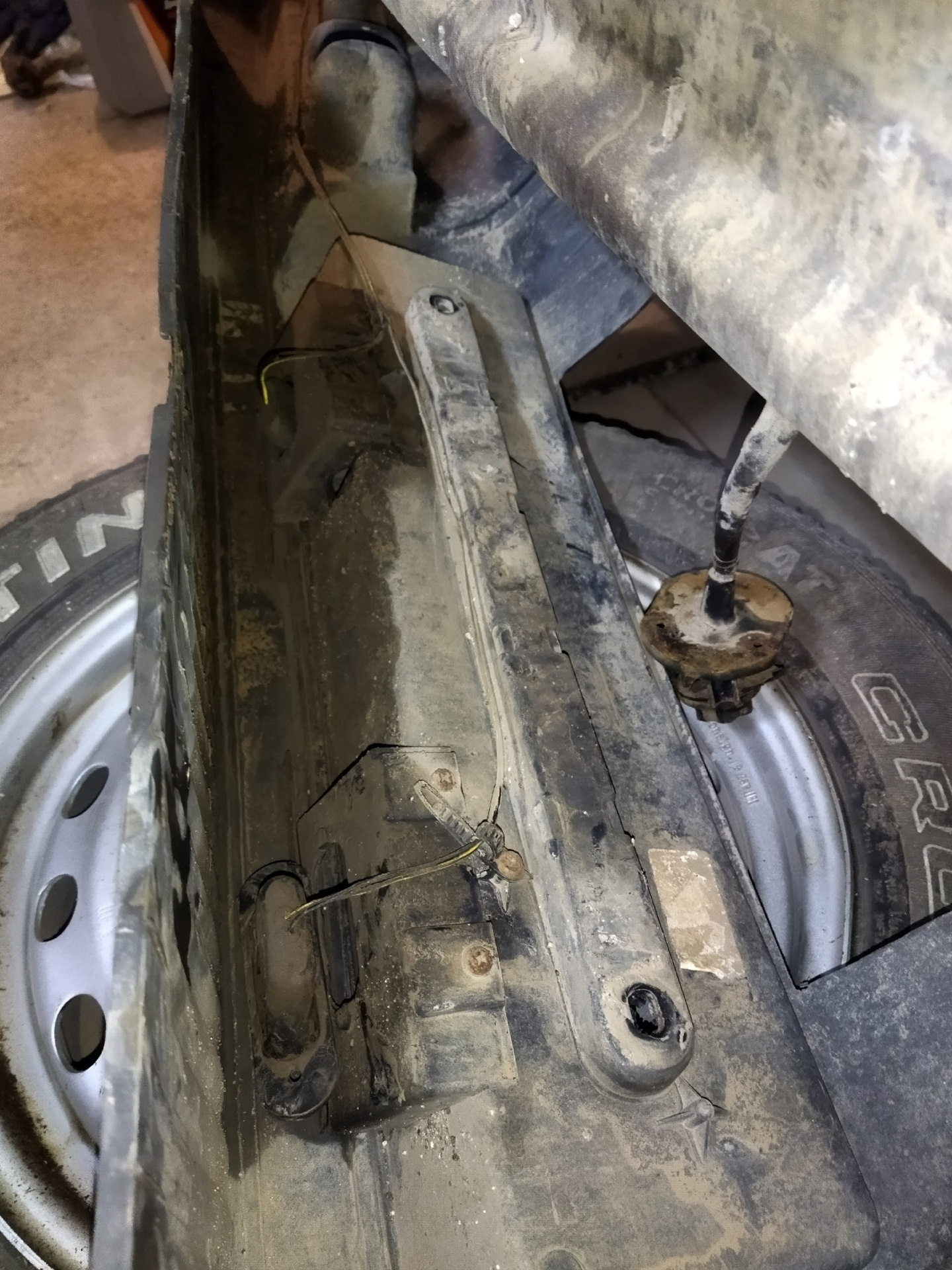

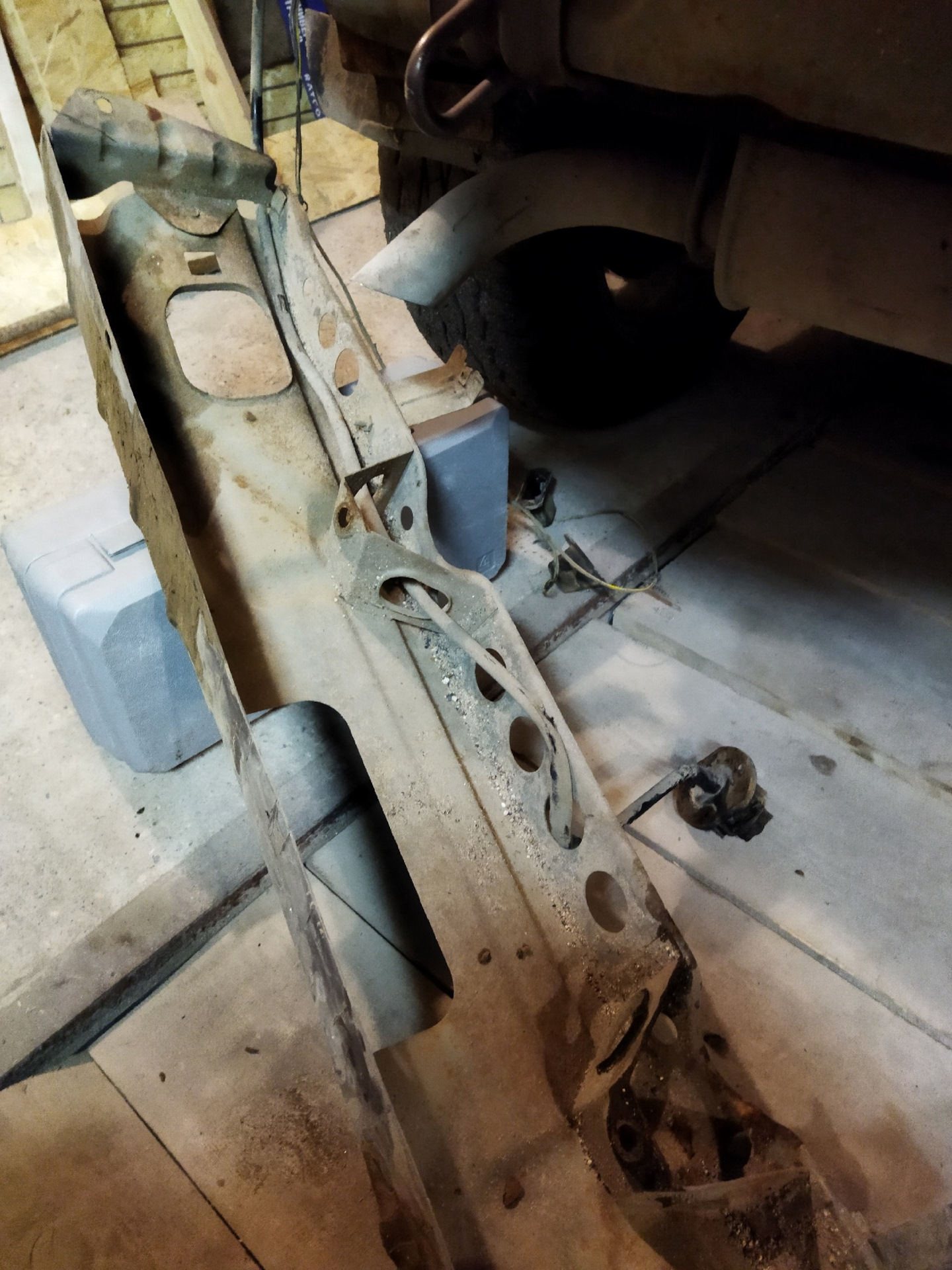

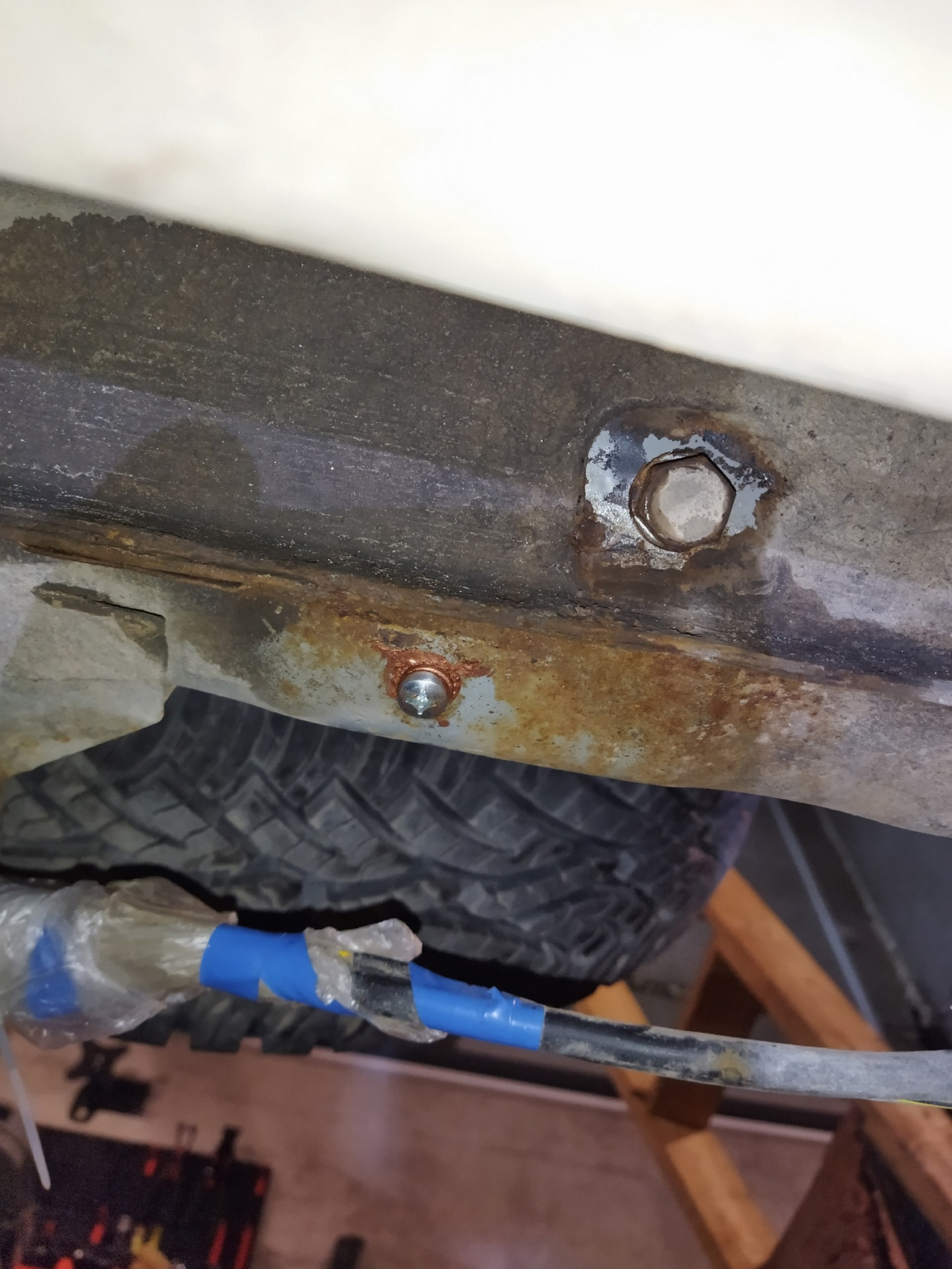

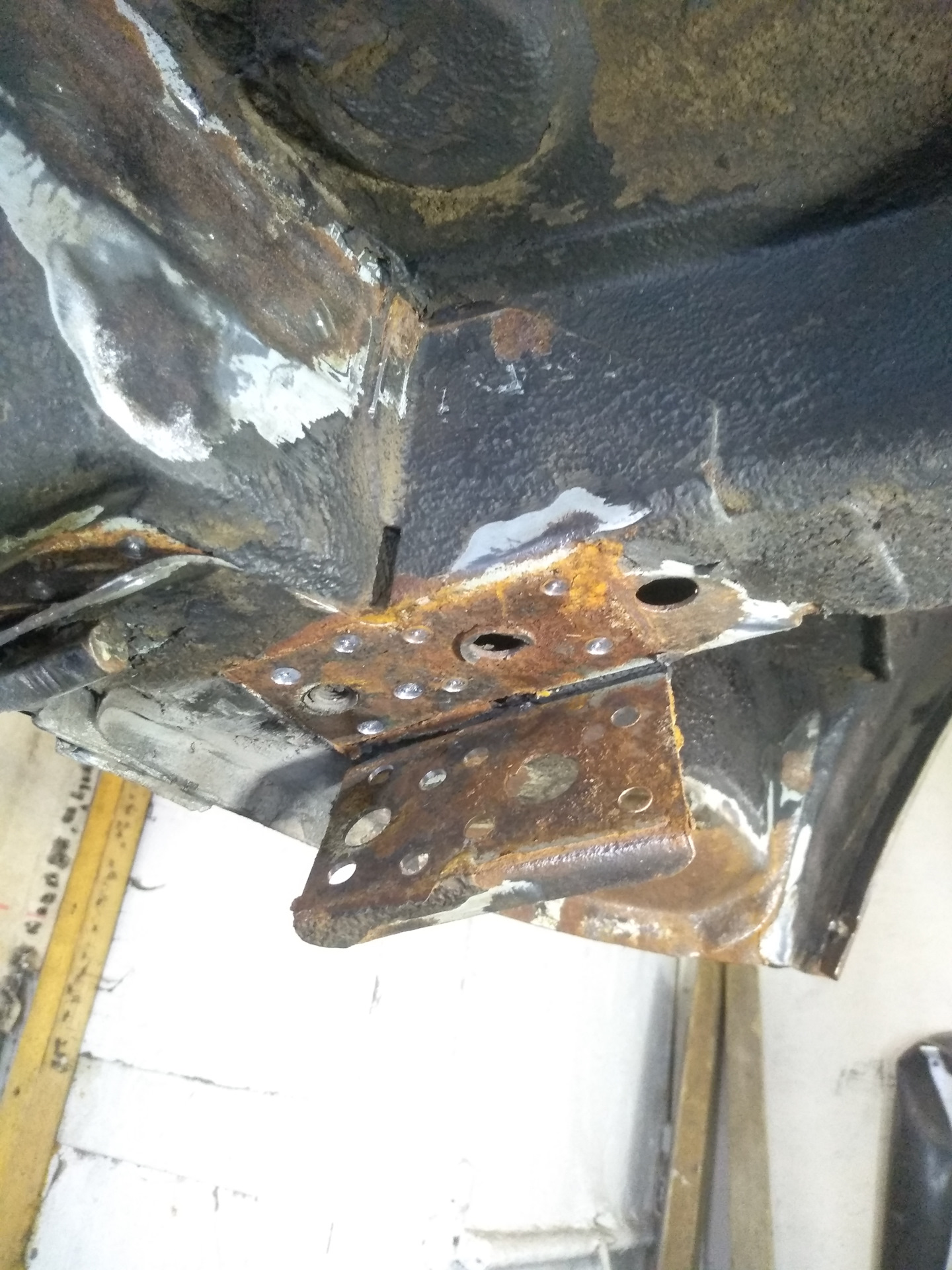

Усилитель пробит, это было понятно уже после ДТП. А вот что под ним ещё оставались небольшие загадки:

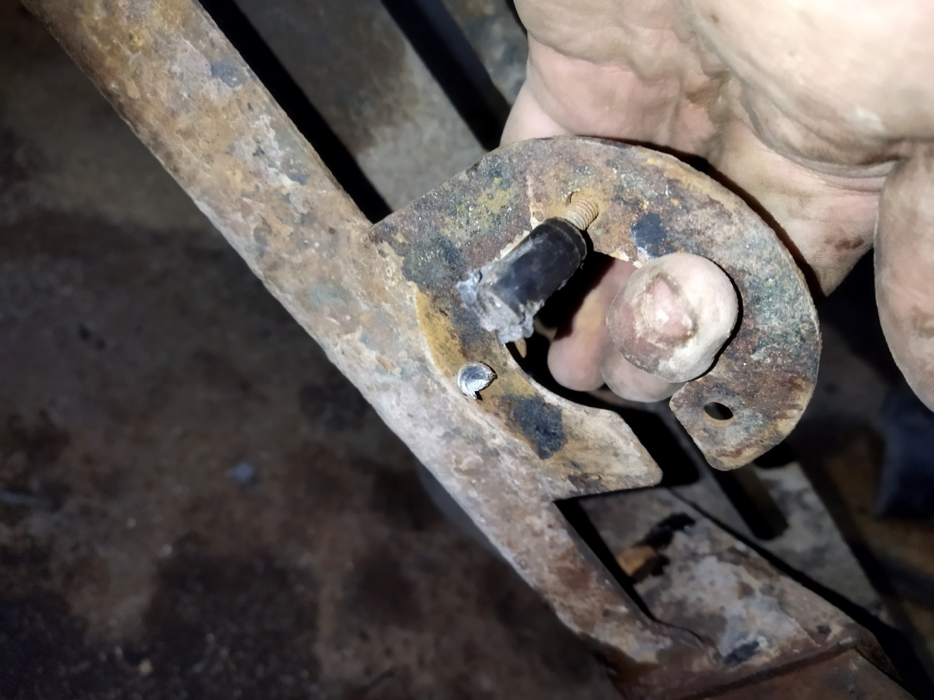

Усилитель держит 4 винта — 2 по бокам, 2 снизу.
Те, что по бокам выкрутились без проблем, те, что снизу обломились оба (покрутились по 5 мм и всё)(виной всему, что там, куда они вкручены всё в песке…)

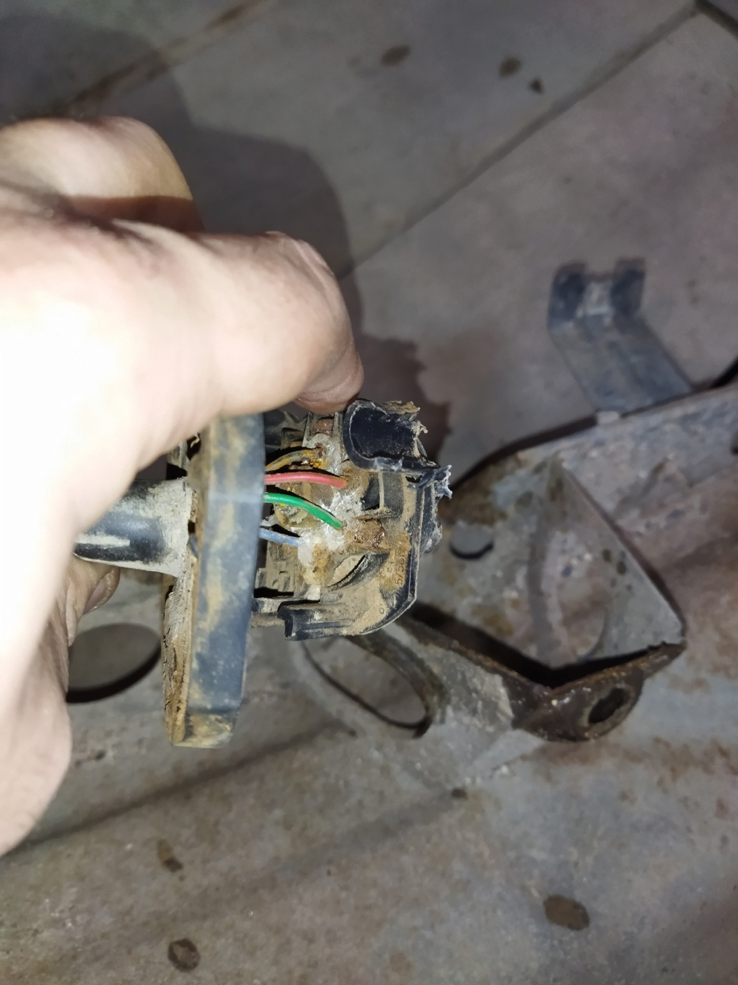

После того, как усилитель снят, решил раскидаться с проводкой, чтобы не забыть потом:
Открутить не удалось, тогда просто обрезал все провода и заизолировал каждый (так же поступил с клеммами подсветки номера).

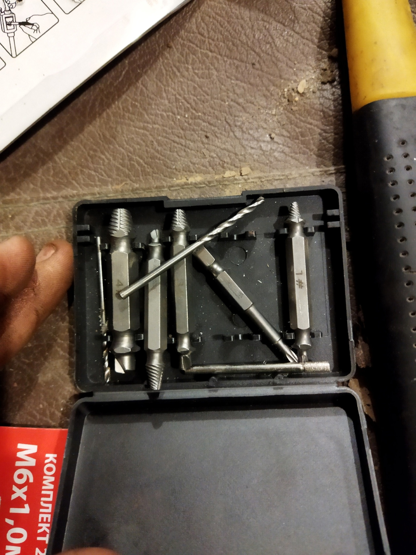

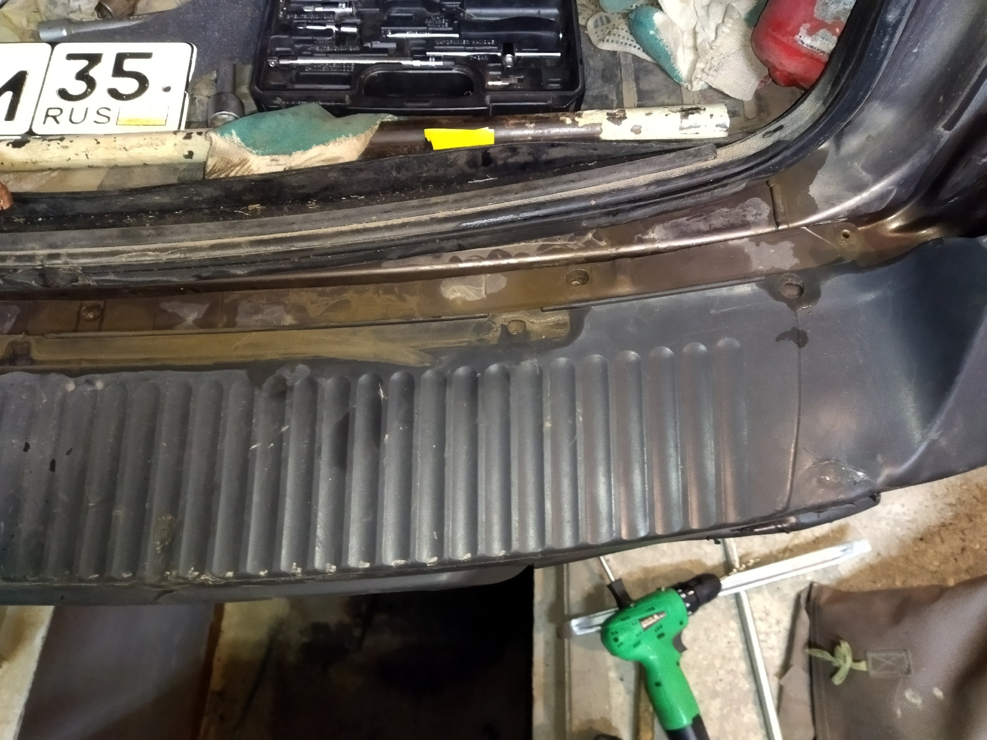

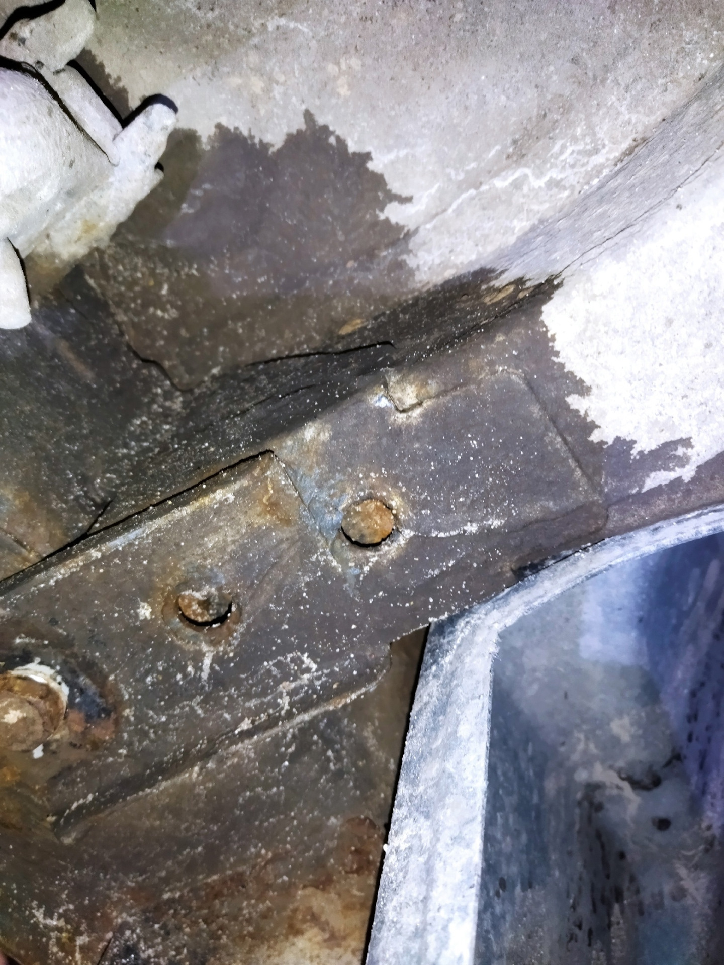

Вначале пробовал выкрутить такими вот экстракторами, но у меня не получилось… Просто тело винта рассверлил и всё:
В конечном счёте поехал в Мурло (Леруа Мерлен) и купил свёрел, метчик, метчикодержатель и поехал обратно в гараж (погодка была нелётная, ливень и сильный ветер).
Аккуратно высверлил оставшиеся части винтов (если не ошибаюсь сверлом на 4,5 мм) и накатал резьбу 6 мм.
С одной стороны винт сидит крепко, с другой стороны чуть-чуть побалтывается, но если затянуть — сидит мёртво.
Пока не знаю — либо перекатаю резьбу на М8 (там внутри вварена гайка), либо посажу на хороший фиксатор.
Получилось так:

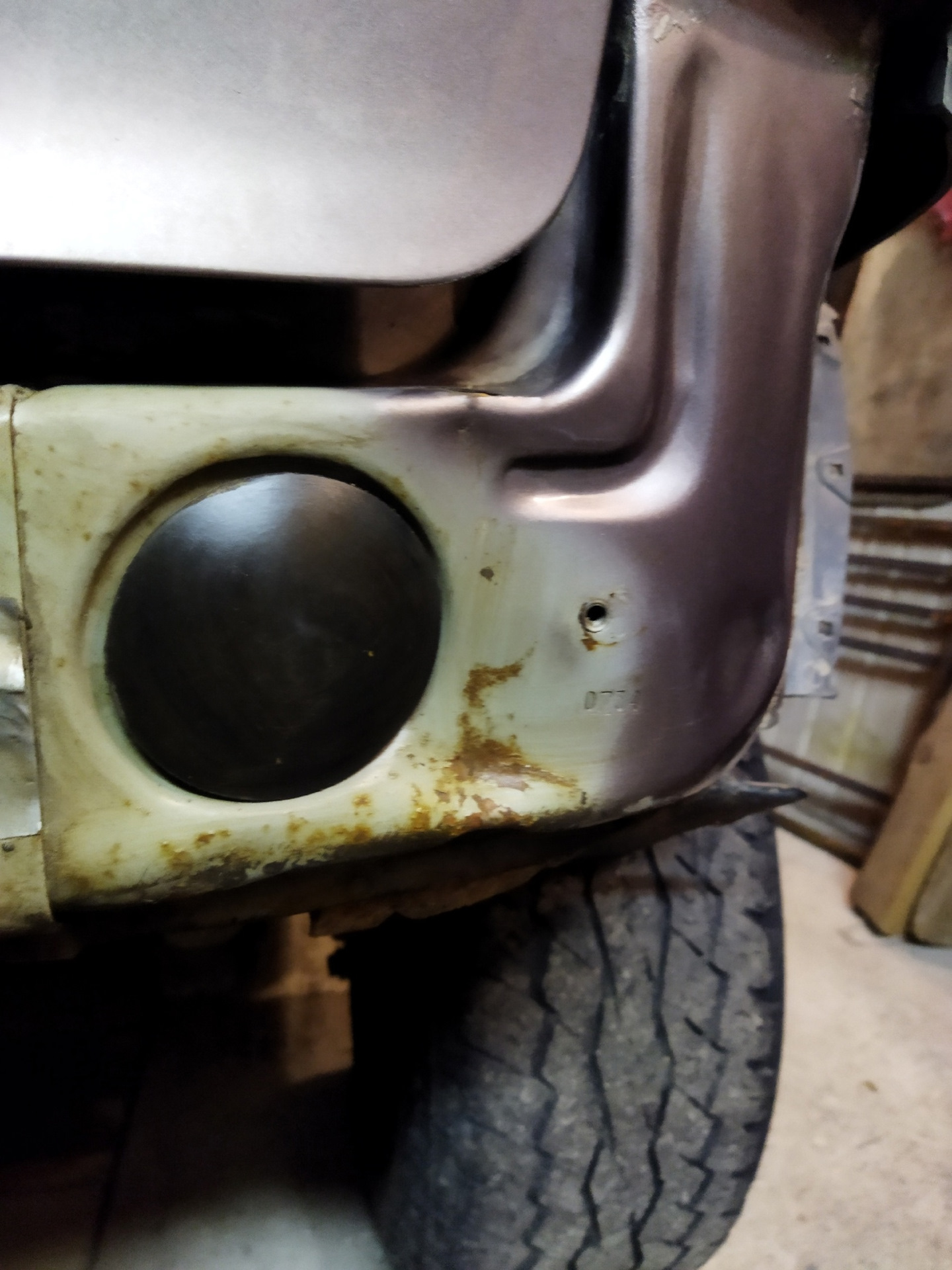

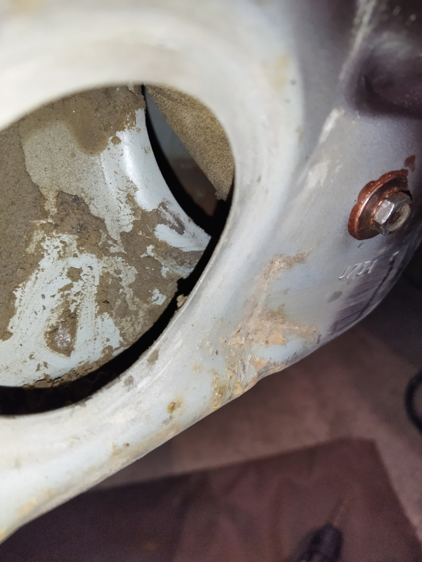

За одно осмотрел что и как с машиной.

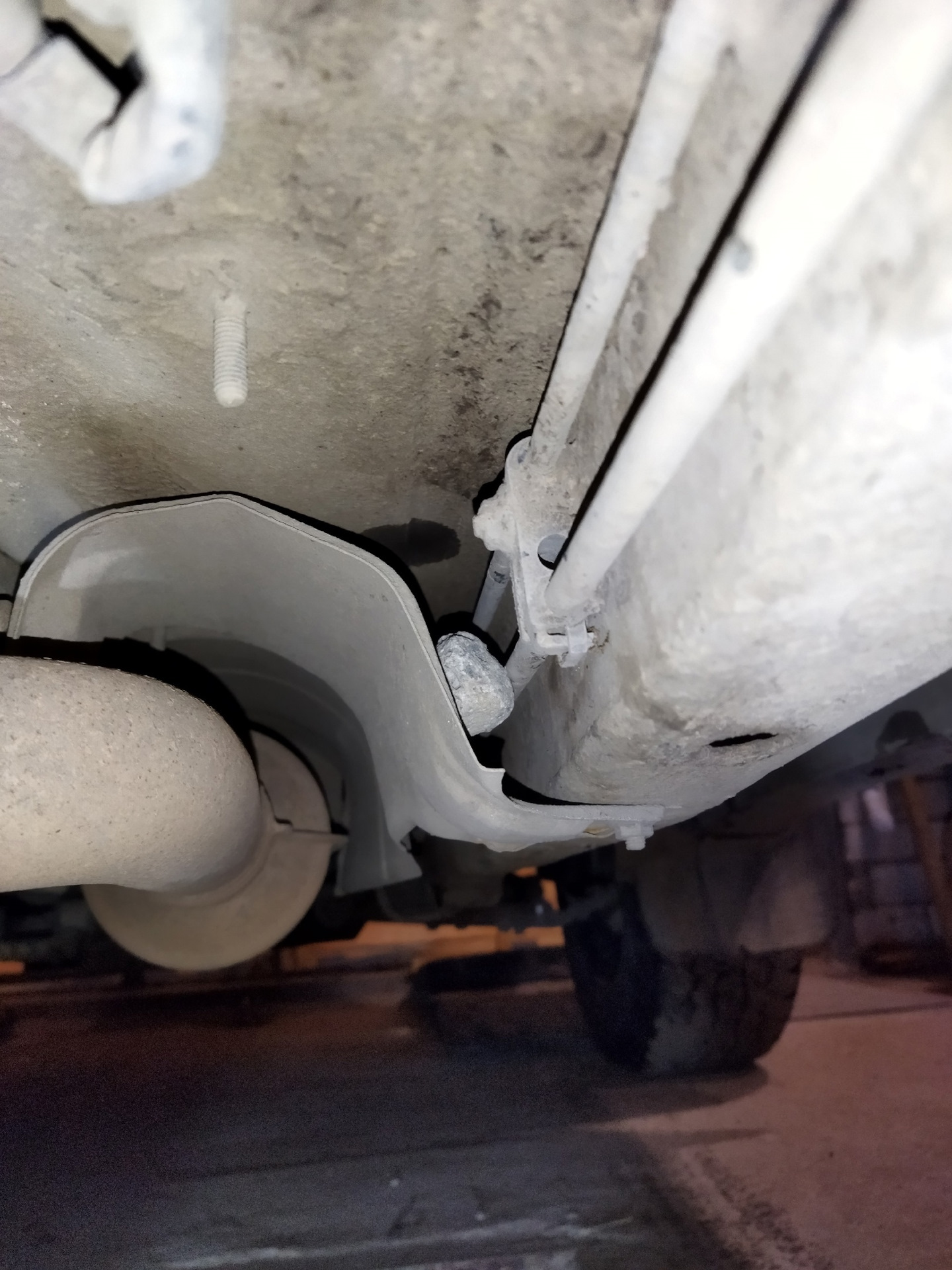

Кто как борется с ржавчиной в таких местах?

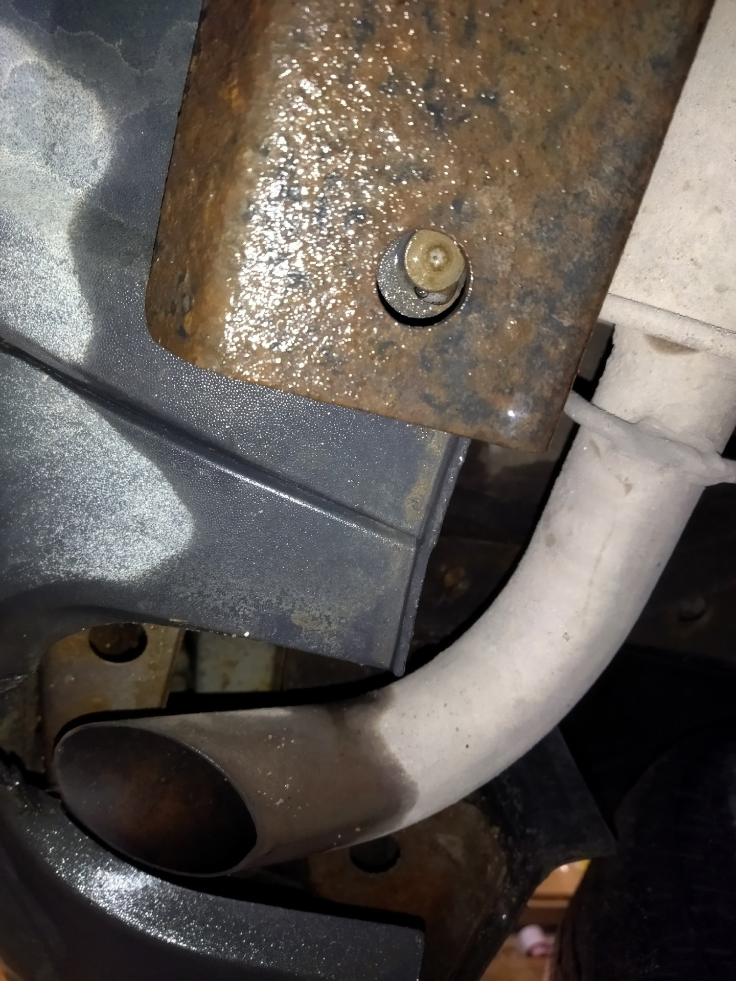

Гравийная дорога даёт о себе знать:

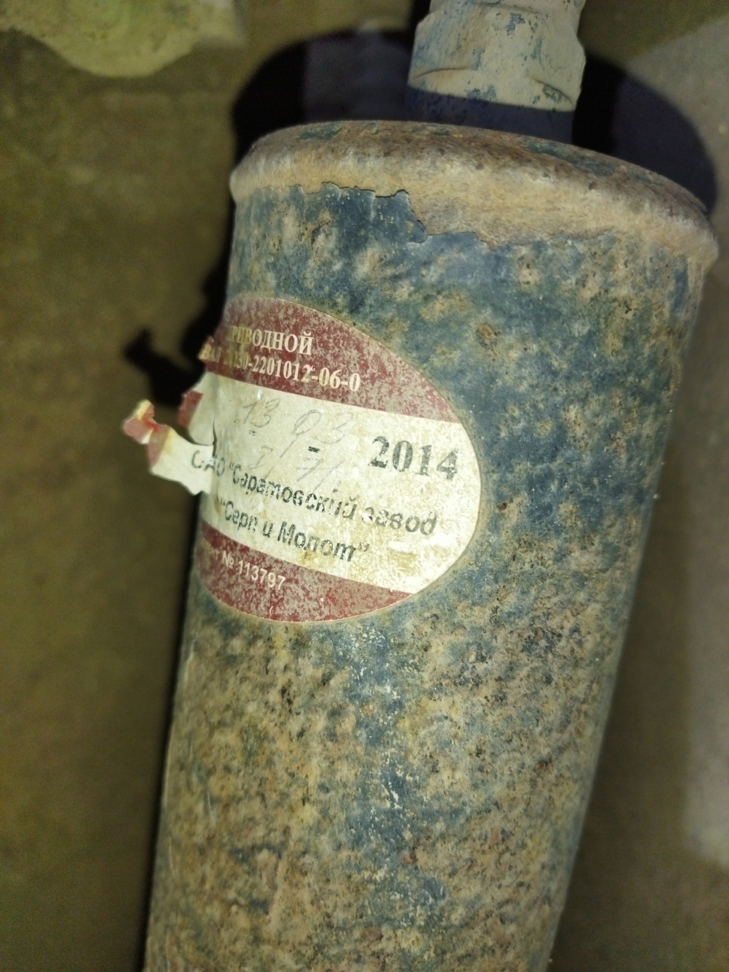

Так же глянул и удивился, с завода карданы у меня стоят "серп и молот"
Комментарии 6
С ржавчиной там бороться тяжко, внешне вроде не так сложно зачистить, но стоит отсверлить и уже картина более печальная…
Я эти элементы буду новые делать.
Это да… В мыслях конечно залить преобразователь, вымыть, выдуть и законсервировать…

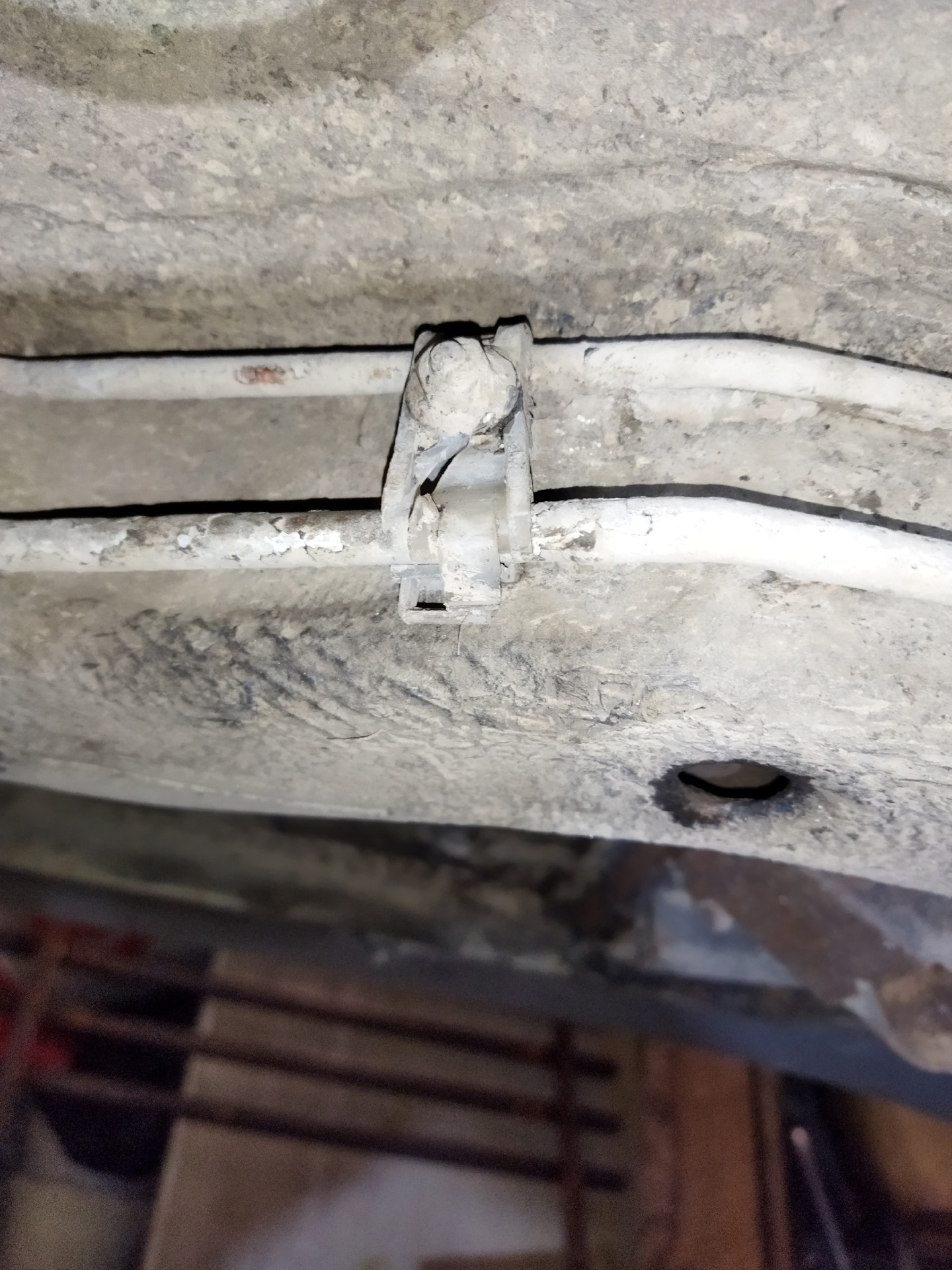

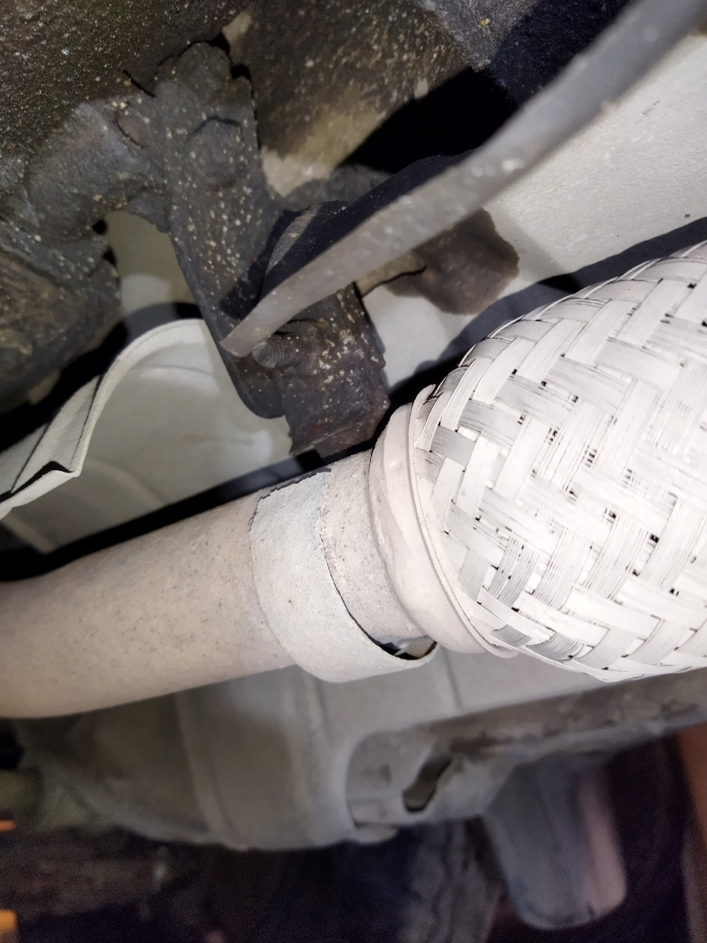

Хомут то на трубе от старости лопнул. У меня он на третий год после поку лопнул.)))
Да надо купить будет, да заменить
Менял этот хомут, которые в магазине они почему то по диаметру больше, получается всё как на фото, перегибал на меньший диаметр. Хотя может мне так повезло
