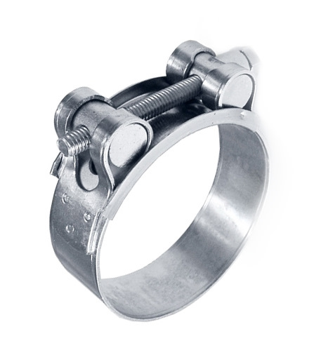

Силиконовые патрубки такими хомутами не обжимают. Там специальные широкие под болт нужны. Эти слететь могут.
Ты имеешь ввиду на теплообменнике?
да.
До этого было также, ничего не срывало. Но они плотно сидят
Возможно. Но правильно использовать другие.
