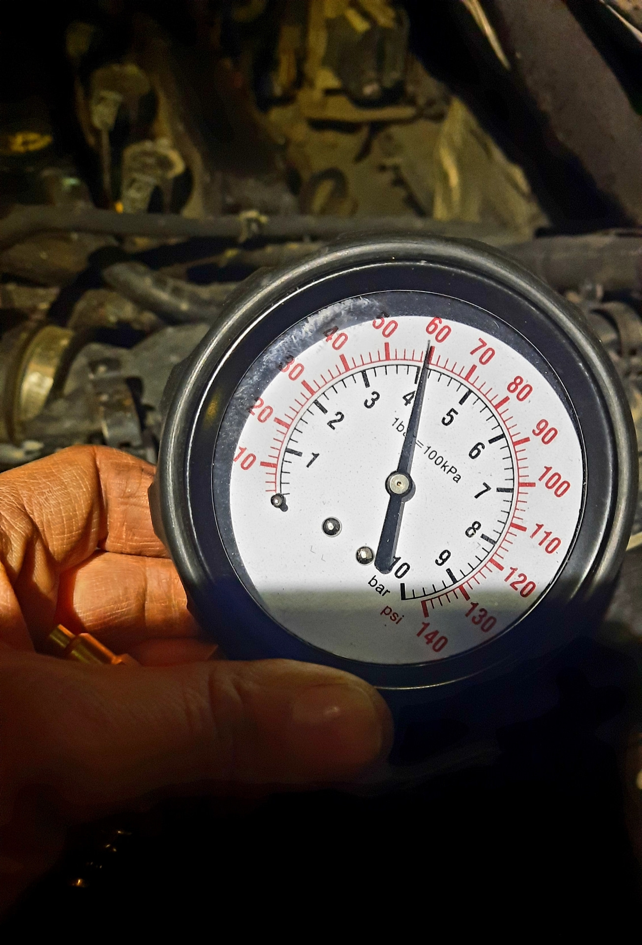

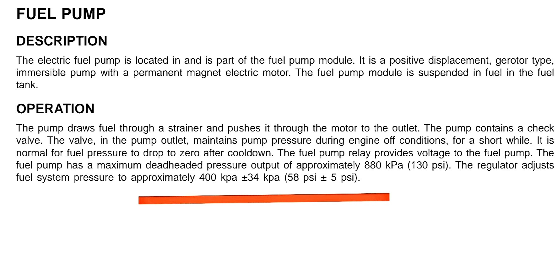

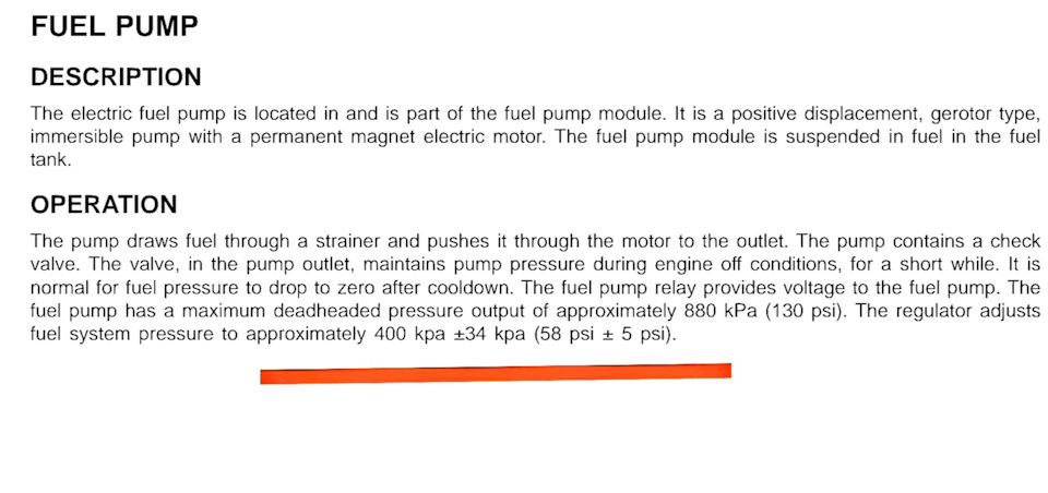

Замерил давление топлива, в норме. Даже не просто в норме, а практически в идеале. С увеличением оборотов не проседает. Но самое главное- не больше. Продолжаю искать причину богатой смеси дальше.

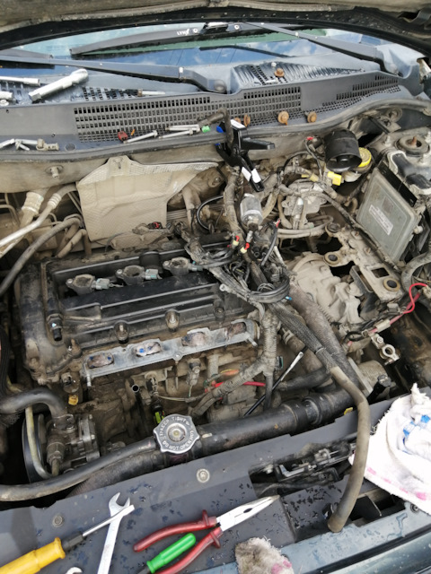

Вчера хотел сказать что нормальные, потому как менял (в целях профилактики, тогда альфы небыло у меня ещё) Но вчера задумался и посмотрел альфой. Блин, теперь сомнения в его сторону. Спасибо за совет 🤝
Который лямбда? Поменян. Изменений нет. Но 90% лопнул коллектор. Возможно это как то влияет на его показания. Коллектор заказан, жду, верность этого предположения покажет теперь только замена.

ДЖОТ адекватно температуру определяет?
ДЖОТ это что за датчик?
Датчик температуры охлаждающей жидкости.
Он в норме. Проверял.
Посмотри показания датчика кислорода, также может быть подсос воздуха где-то
Датчик кислорода
