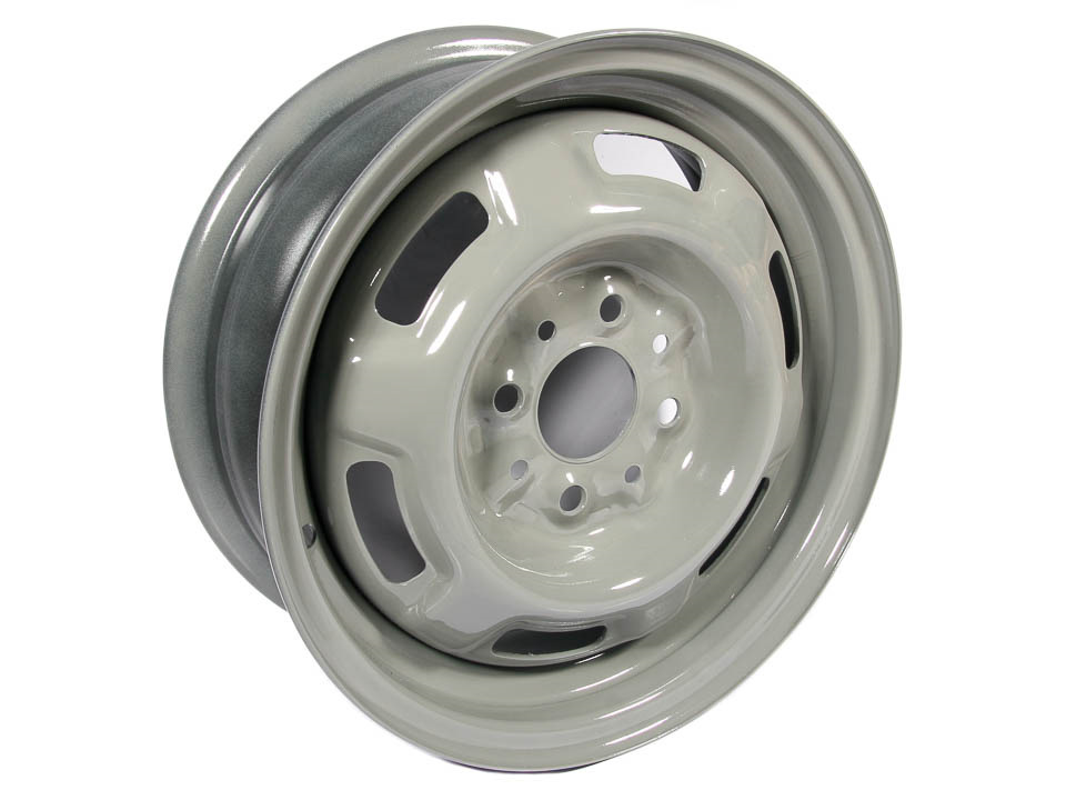

С 2016 года ездим на колесных проставках.
Просто потому, что узких дисков с большим отрицательным вылетом практически не найти.

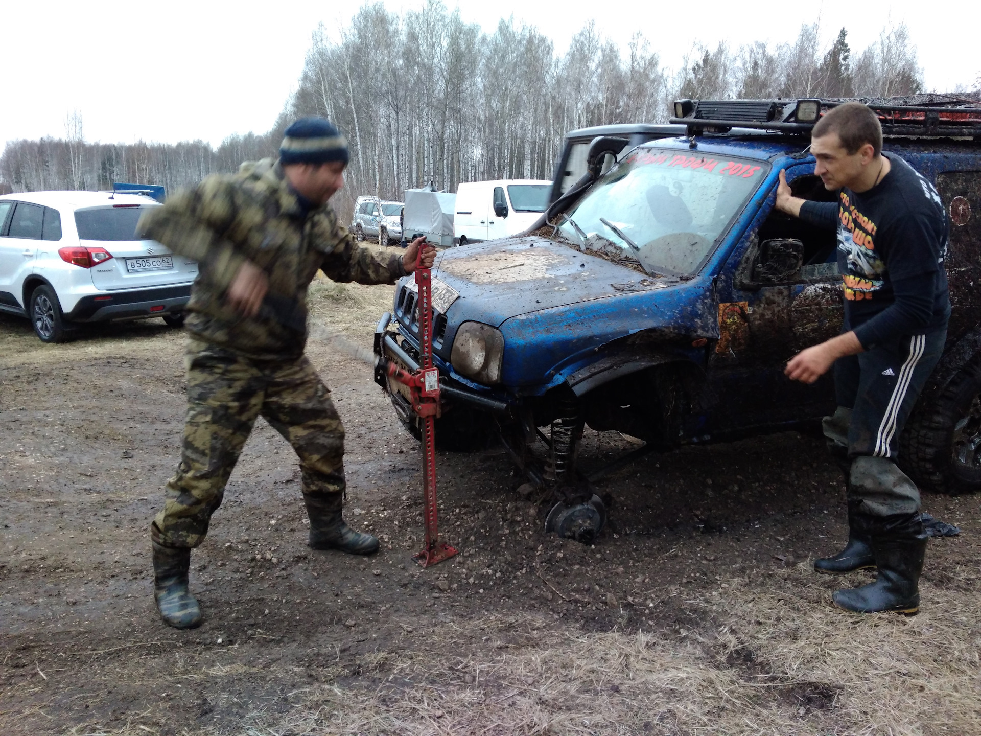

Вот, например, один из ударов на видео:
В результате сильно погнулся продольный рычаг и стальной диск словил дикую восмерку. Алюминиевая проставка цела.
И после этого машина ехала 200км (на сцепке) с дикой вибрацией. Проставки не развалились и не раскрутились.)
За это время бывали и достаточно длинные поездки до 500км в одну сторону, на сцепке или своим ходом.

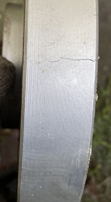

У меня две таких алюминиевых проставки лопнули пополам. Хотя я вроде бы их не перетягивал. Пожже по моим чертежам проточили стальные и теперь уже лет восемь ежжу и наслаждаюсь.
Алюминий по идее устает быстрее стали. Думаю, если иногда проставки менять, то проблем точно не будет. У нас вот уже 7 лет отработали.

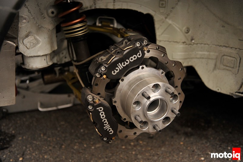

Во всем мире в автоспорте используют проставки-адептеры, если есть такая необходимость.
ну так по сути проставка создаёт прижим а диск ступица и прочее между собой держится на усилии на сдвиг что создано болтами. Проставка не зло если она нормальная даже не хорошая а просто нормальная. И это легко проверить вот только что придумал. На каждую шпильку по шайбе накинуть и сверху колёску и затянуть хоть сильно хоть не сильно. Куда полетят эти колёса?=)

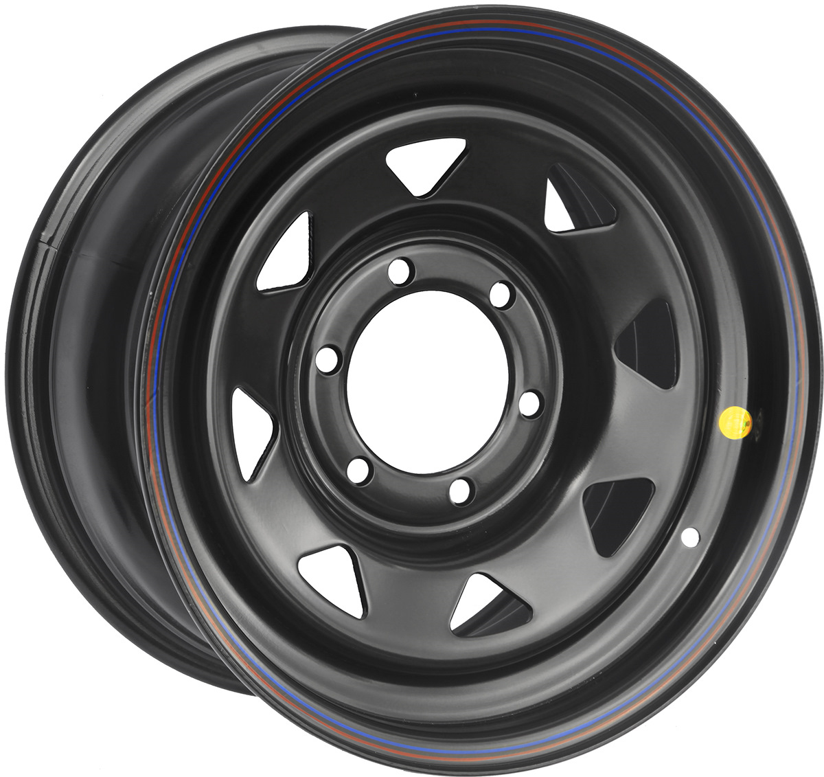

А узкие диски с большим вылетом это какие? У нас в Брянске мегалюм делает алюминиевые 6.5 с ЕТ+5, вес 9.5кг. Такие не подойдут или нужны 5.5?
Широковаты. У нас 5" с проставкой вылет получается — 13 примерно. Но всеравно чуть задевает за клюшку — угол поворота передних колес увеличен для маневренности.
Можно любые диски сделать на заказ, но вопрос цены. Тем более, что диски иногда подводят, гнуться и ломаются. А с проставками за столько лет никаких проблем. Так что этот пост — просто выводы исходя из личного опыта.

Проблема алюминия в том, что он накапливает усталость, и со временем могут появиться трещины. А могут не появиться — сплавы-то бывают разные! А какой в проставке? А хрен его знает. Может Д16Т, а может АМГ, а может ещё что-то. Вердикт — нужно проверять их время от времени. Зло это или нет пусть каждый решит для себя — я прекрасно понимаю что порой иных вариантов просто нет.

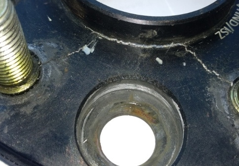

Были случаи разрушения проставок. Можно в поисковике найти. Сам какое то время ездил с ними. Но сейчас рисковать не буду.

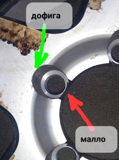

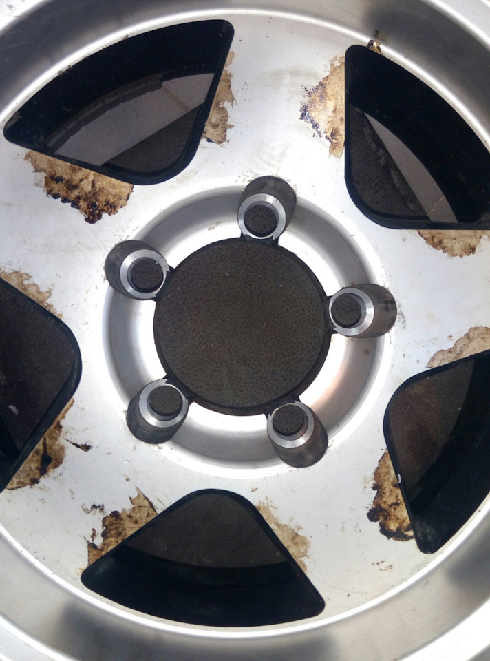

А по серьёзному — очень не нравятся перемычки вокруг отверстий для гаек — слишком тонкие…
У некоторых алюминиевых дисков эти перемычки еще тоньше и как то не ломаются.)
У дисков есть ещё мясо дисков )
А еще когда ступица выступает за проставку и диск на нее садится, то нагрузки на шпильки меньше, но далеко не у всех есть такая ступица… особенно у современных машин…
У некоторых дисков мяса совсем мало.) у толстой проставки больше.
Да, но… см картинку )))
И у проставок нет этого мяса, которого у диска дофига )))
Всё верно, теоретически это потенциальный концентратор напряжений, практически — фото с трещиной на 10 комментов выше)
Ну а как ещё? — диск, условно, работает как единая болванка с дырками, а проставка не может так работать — её почти лишили всего кроме дырок… и если железу еще хватает прочности при таких толщинах, то люминию )…

У меня диски стальные и отверстия на дисках шпильки разбивает — шпильками от проставки, при этом шпильки целые и алюминий живой… Лишнее кручение гаек на проставках напрягает, нашел бы литье 12" с вылетом — 70 или 80 я конечно перешел бы на него. а так у меня 10 -44 и проставки 35.
Ну отверстия в дисках разбивает из-за недостаточной затяжки гаек, а её сложно получить на железных китайских дисках — выштамповки сложной формы нет, а имеющаяся простая требует большей толщины металла…
Гайки конусные, и центруются. Но один хрен, разбивается, затяг хороший.
Посмотри на профиль у дырок на оффном диске и дырки получаются просто в плоскости которая может прогнуться, вплоть до упирания гайки в ступицу…
А потом посмотри на какой-нибудь оригинальный диск… да хоть на жигулевский — там дырки находятся какбы на вершине пирамидки, что значительно повышает жесткость узла при тонком металле…
вот диск ваз…
Rommzesss
оффный диск

Во многих дисцеплинах автоспорта десятилетиями используют проставки. И при авариях разлетаются диски, ломаются детали подвнски, но проставки остаются целыми и прикручеными.

"Как оказалось развалились внутренние резьбы у проставок колёсных. Поставил осенью проставки 35 мм из сплава алюминия."
И правильный вывод автора в этой записи: —
" А вообще — никаких больше проставок!
Благо один был: без жены и ребёнка.
Аккуратнее с тюнингом! И с выбором аксессуаров, влияющих на безопасность!"
Полностью разделяю его мнение.
