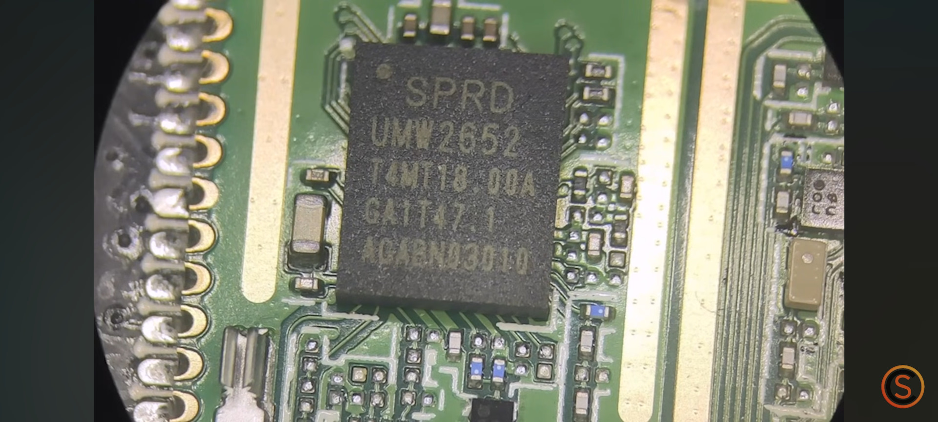

Я с gnss разбираюсь с мая месяца как купил данную магнитолу . Основная проблема с gps сейчас это то что, глушат сигнал(ставят помехи если быть точнение), хотя телефон спутники видит . Проблема в teyes это то что спутники вроде как видит но не использует их . Если у вас такая проблема, а скорей всего у вас так и есть, если вы из Воронежа, то смело скажу данная антена не поможет . И вот почему:
1. Дело не в антенне а в приёмники gnss в самой магнитоле, приемник 4в1 отвечает и за gnss, wi-fi, Bluetooth и радио . И называется он UMW2652 в интернете есть мануал на английском языке . Фото самого чипа прилагаю . Приемник дешёвый, не помеха устойчивый и работает только на частоте L1 . И настройки все приемника под Китайский регион.
2. Эта антена поддерживает L1 и L2 . Но L2 не будет у вас т.к приемник не поддерживает L2 .
В телефонах используют отдельный модуль gnss и в современных моделях среднего и высокого ценового сегмента gnss поддерживает L1 и L2 и новую частоту L5 поэтому телефоны и работают.
Если у вас нет проблем с gnss и все работает и вы хотите просто улучшить сигнал то от данной антены эффекта "вау" не будет . Да, за городом показывает точность 1 метр, в городе где ловить сигнал от 5 до 15 метров . Но в навигаторе вы едва почувствуйте это . Я сам уже пожалел что купил такую антену предварительно не разобравшись во всем.

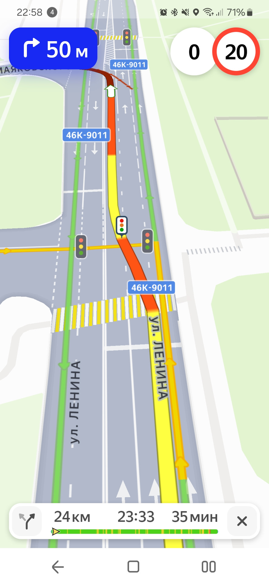

Здравствуйте! Проблема, стрелка яндекс навигатора догояет машину, поворот проехал, а стрелка ток подъезжает. Понимаю о каких настройках вы говорите. Поменял сервак на гугловский, вместо китайского. И режим приема. А что конкретно поменять, чтоб убрать отставание стрелки?
Где в самой магнитоле или в внешнем gps приёмника?
В самой магнитоле. У меня dudu7. С двуканальным gps. Антена сейчас комплектная, но едет как у Вас ( за дохера денег), боюсь она не решит проблемку. Нужно в настрйках корректировать чего то. Наверное)

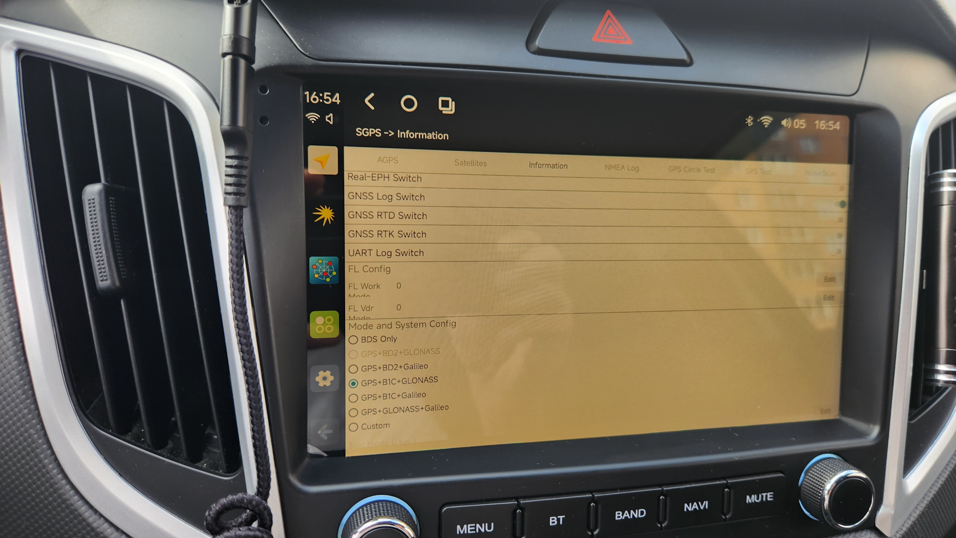

Что у вас стоит в параметрах sgps во вкладкуе Information в самом низу.
Увы, сейчас не могу сказать. Только завтра . Может в личку скажете, что сфоткать? Я завтра все и сфоткаю.

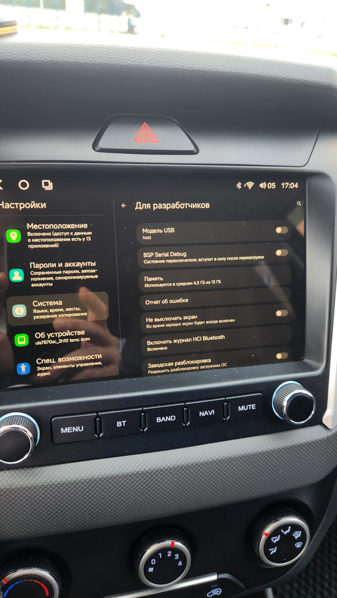

Там в настройках нужно менять протокол USB на 1.1. Если у вас стоит регик, то регик больше не подключится к ГУ с таким протоколом.

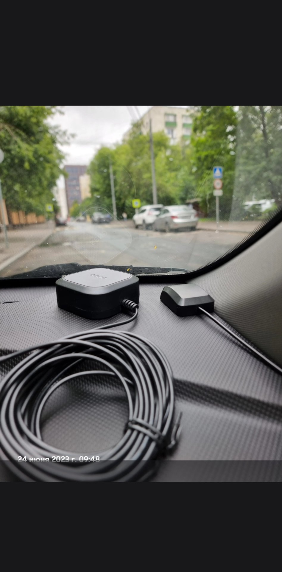

Изначально поставил его под панелью и у меня мало того что teyes не ловил сигнал, дык ещё и глушился сигнал комбоустройства. Думал уже что оно на вернулось и носил в ремонт, где говорили починили, а при установке обратно все повторялось. Сложив 2+2, до меня дошло в чем может быть причина. Перенёс комбоустройство чуть правее и сигнал GPS начало ловить. После этого я вытащил антену GPS Teyes из под панели и наклеил на стекло в правом верхнем углу. И теперь у меня оба устройства замечательно функционируют😅
Попробуй поэкспериментировать с положением антенны. Думаю у тебя что-то схожее с моей проблемой👆
А в чем проблема ? Лепишь на стекло под козырек и топовый сигнал
У меня на панели, справа в углу
homer23
Неверно, нужно наклейкой вниз
