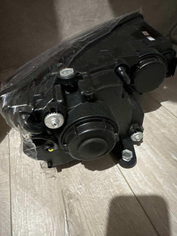

Не потеют ?
Ну пока ток два дня езжу все хорошо, ну там две крышки скотчем заклеены думаю потом найти два кружка из пластика и запаять их.
А крышек небыло? Может от заводской фары подойдет
Есть, в крышках дырки вырезаны

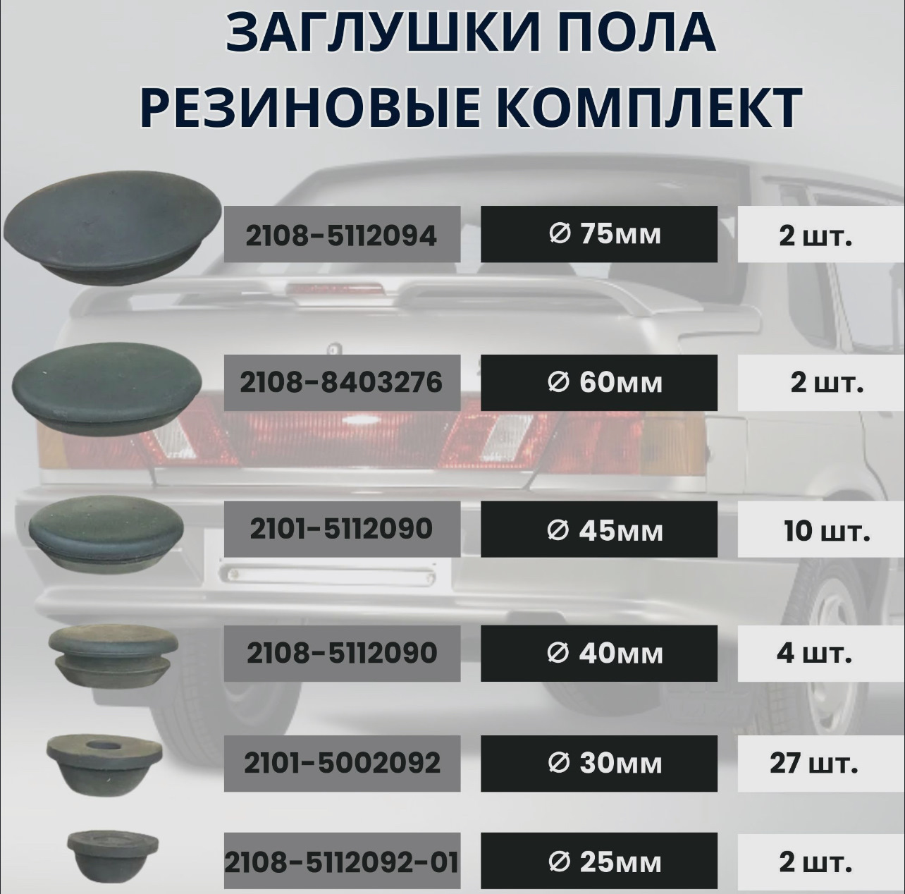

Заглушки днища резиновые от таза подходят идеально
Ты про такие ?
Да
А подскажи хорошо сидят? Не будут потеть? И какой это размер че в магазинах спрашивать или заказывать.
Хорошо сидят не потеет. Размер не помню, в магазине померь по месту
Хорошо, спасибо
