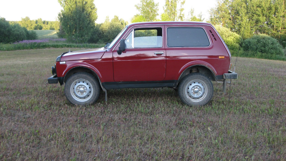

Всем привет! Может у кого есть опыт использования шин Cooper Adventurer A/T 215/80 R15? Интересует оыт больше зимой как они? Не будут ли задевать за арки на ниве трёхдверке? А то кама флайм уже достала, два колеса бьют так что зеркала вибрируют . Протектор как новый. По бардюрам и пням не ездил. Думал диски, а нет крутанули
на станке, резина кривая. Вот в думках есть такая купер б .у правда или нортек брать с рисунком как у флайм, думаю…

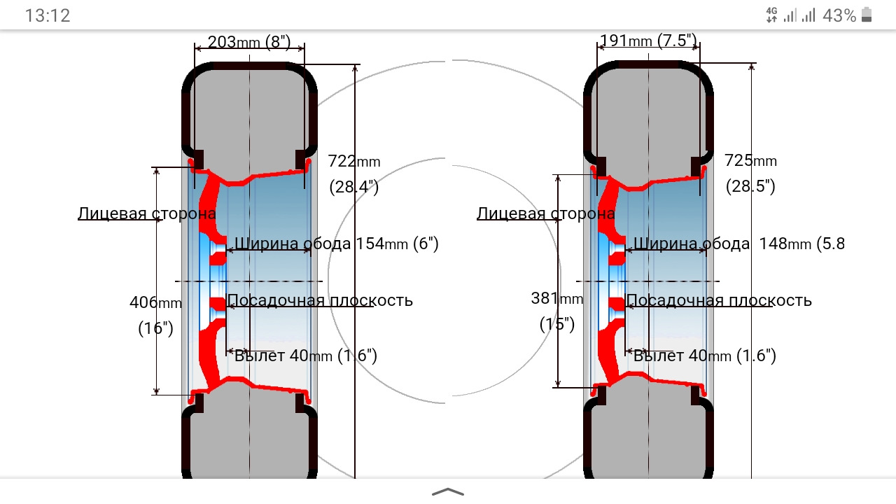

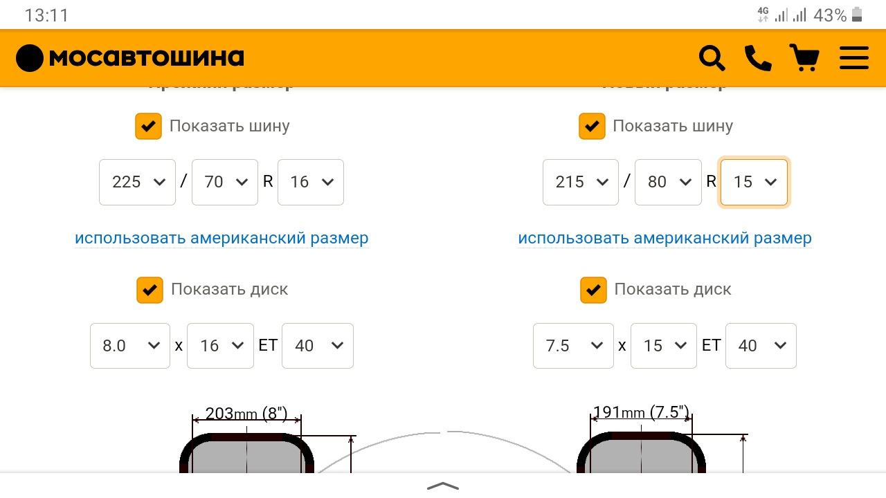

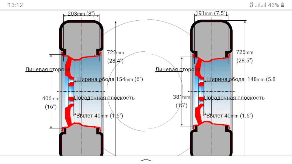

215\75r15 максимальный размер для стока. 215\80r15 уже не будут влезать и придется резать арки и\или делать лифт подвески.
Понял, спасибо.зад у меня поднят, а перед новые просто пружины
Размер 215\80r15 не сильно распространен. Лучше 215\75r15 рассмотреть. К тому же выбор резины в данном размере больше.
А по ширине 215 не цепляют?
Летом езжу в таком размере. Диски с вылетом ЕТ45. Все нормально. Только если вывесить колеса, то при повороте руля где чуток цепляло пластиковый подкрылок. Вообще не критично. В грязи хорошей и в колеях бывает езжу. Никаких проблем.
Для зимы 215 не стал брать, взял резину уже 205\75r15.
Понял, спасибо

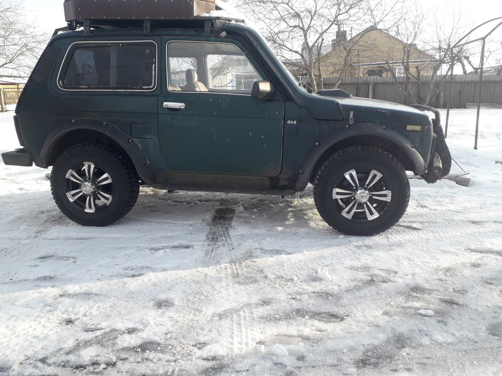

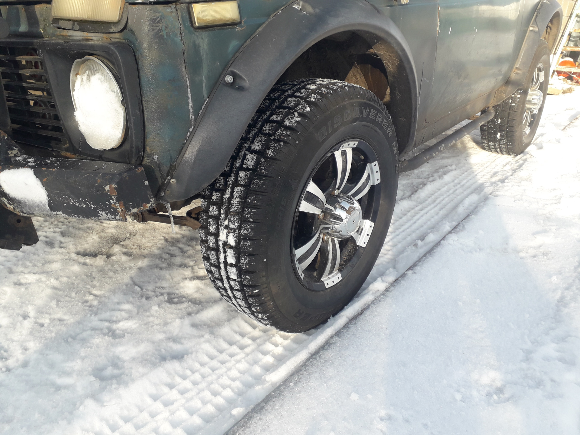

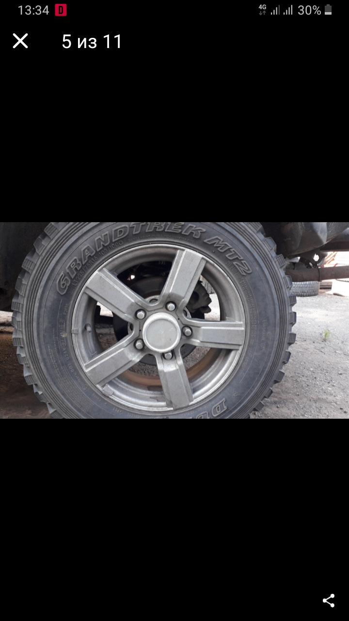

У меня стоят DISCOOVERER COOPER M+S 225/70/16, но арки резанные и лифт 50мм, но это под 225/75/16.
И как они зимой?
Отлично!И на льду и по снегу идут уверенно, но они шипованные.
Ясно. Ну эти то не шипованые.
Но они и не M+S, а А/Т, а это не зимние.
Всесезонка пишут
Может и так, но я бы не рисковал на них зимой.

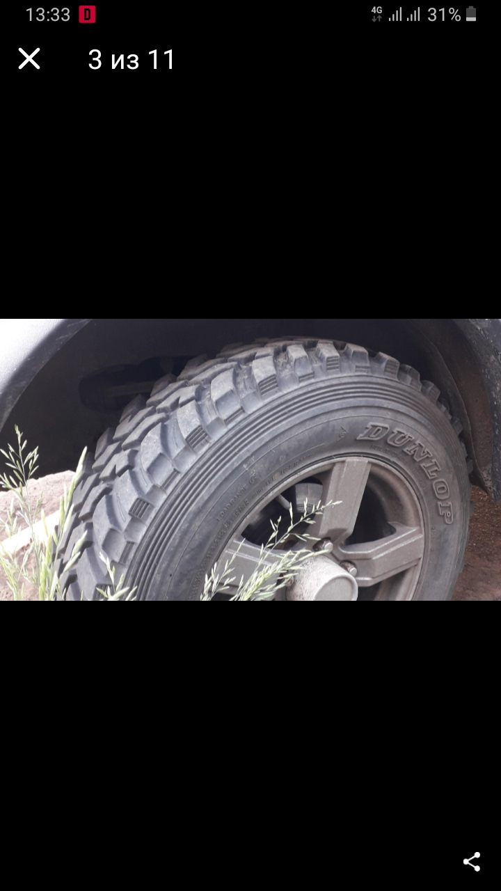

Для грязи у меня вот эти.
