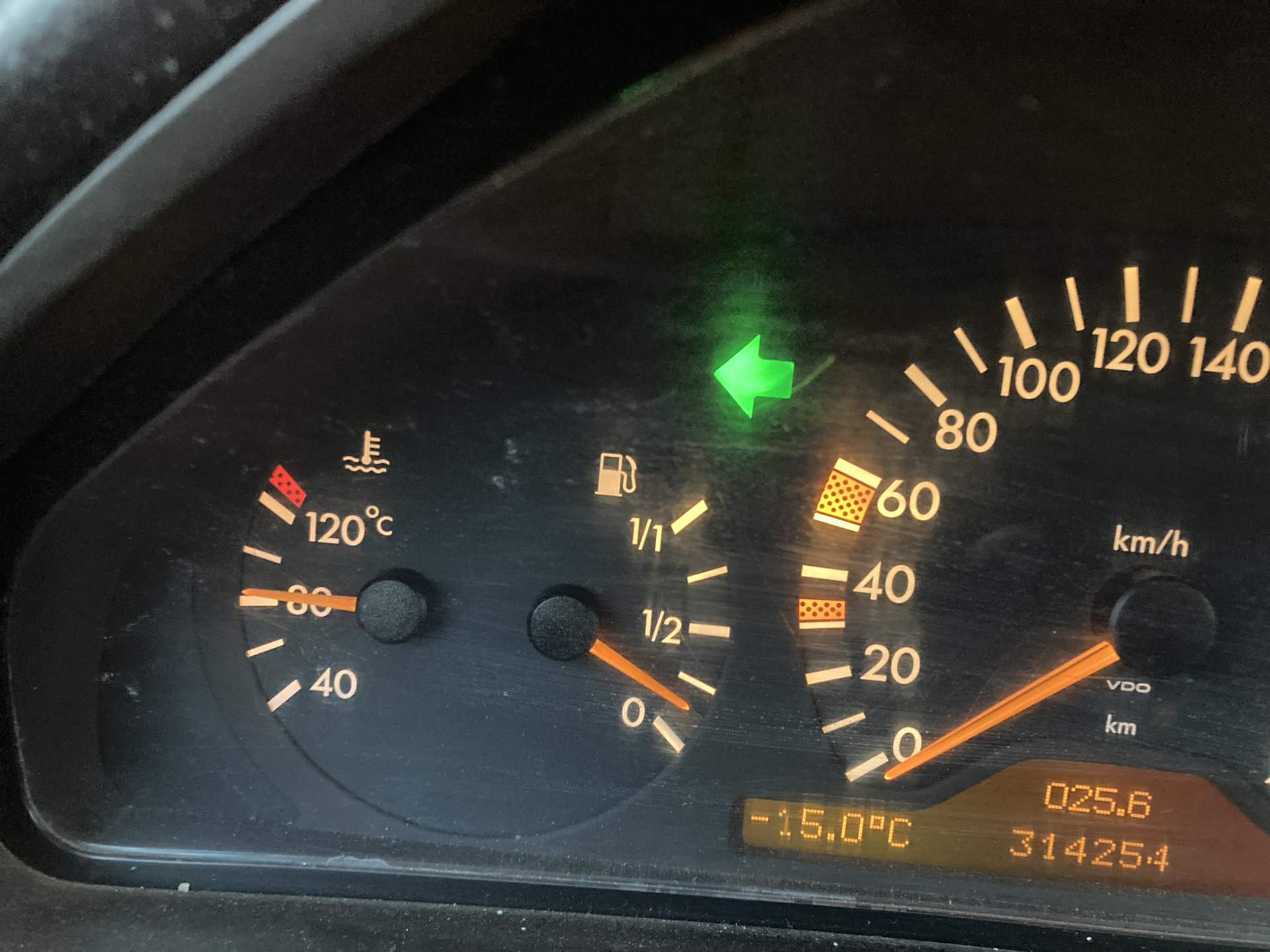

Крайняя мера забитый радиатор печки. Вот мои параметры, машина стоит, из дефлекторов кипяток, доп помпа наработает

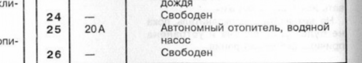

Почитал схему, есть предохранитель на 20 ампер «водяной насос» это про помпу или другой насос какой-то?
