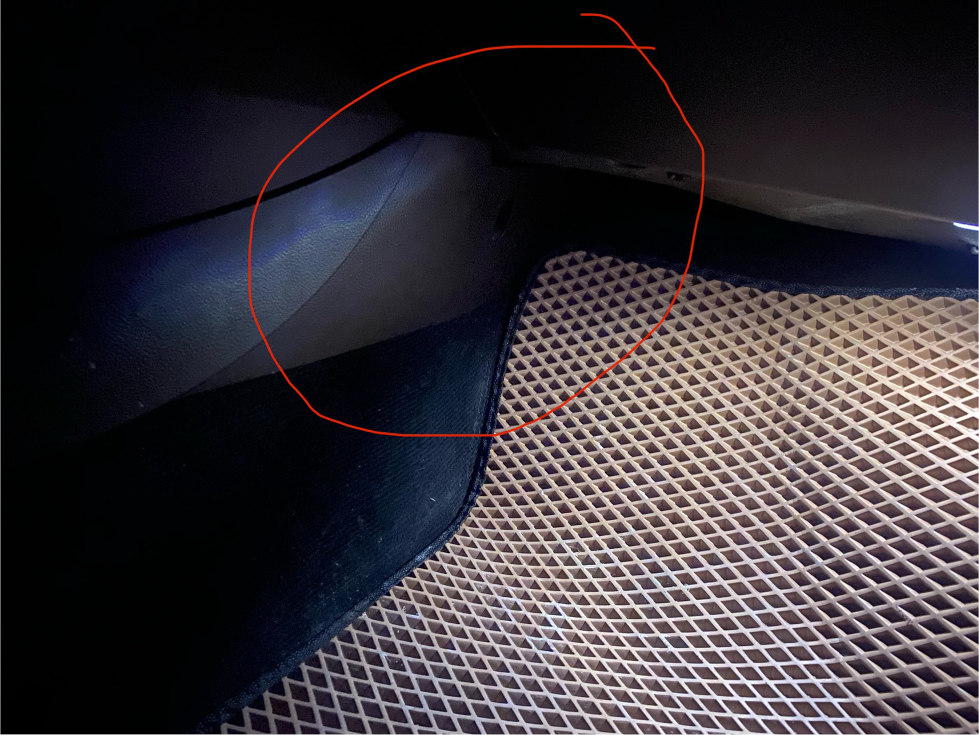

Холодный добрый вечер всем! В Перми зима идет во всю.
И так суть, даже когда на улице и не такой дубарь как выше, то в ноги пассажира прям дует холодный ветер и самое главное не из воздуховодов- оттуда как раз горячий как по климату, а рядом велел о зону красным,
прямо вдоль тоннеля центрального идет воздух, с водительской стороны все отлично!

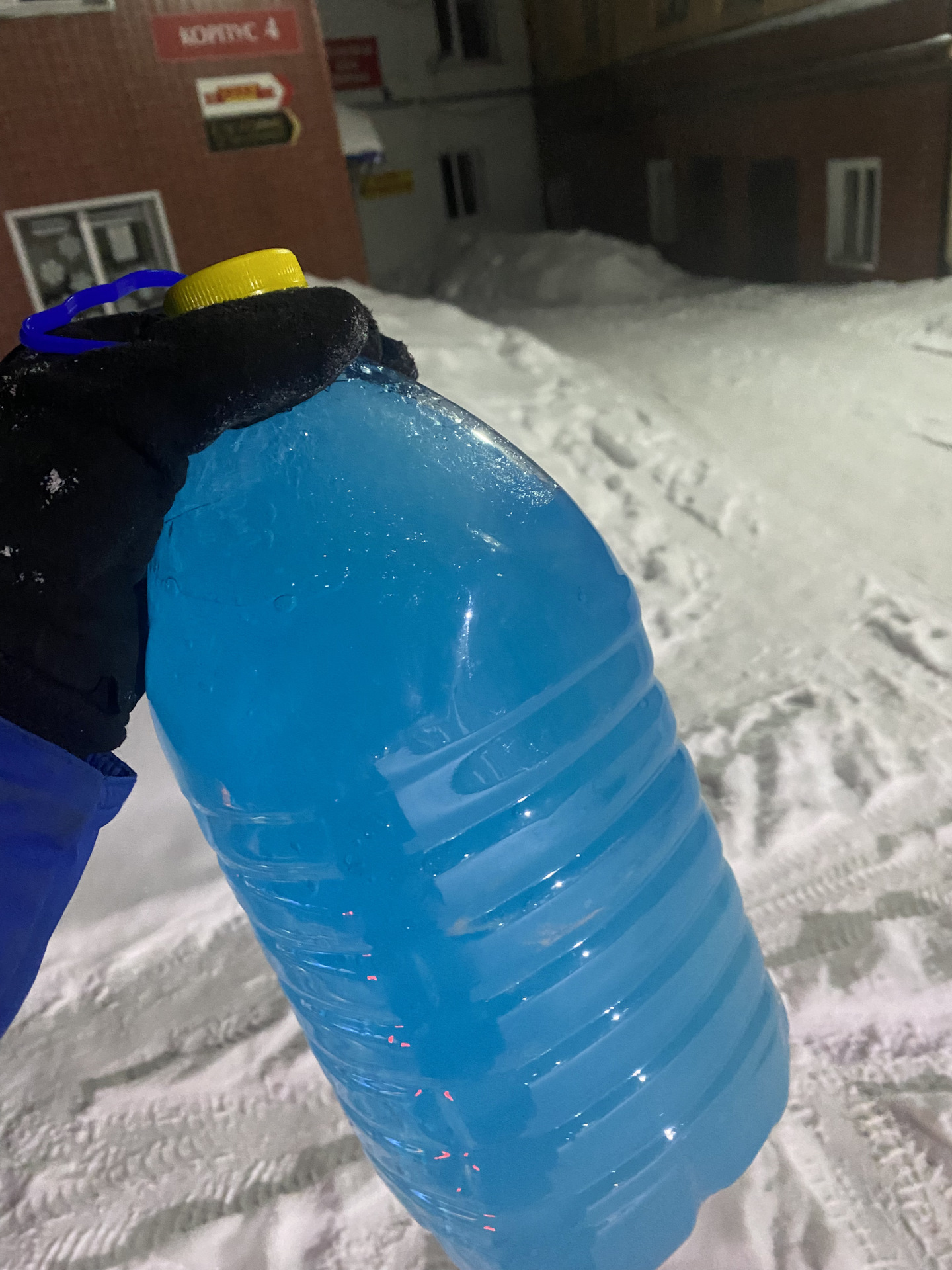

Кстати незамерзайка до -30 загустела и кристаллизовалась, но хоть не в ледышку!
Если есть предположения прошу помощи.

Приветствую. Была такая же проблема, но сильно не придавал значения, т.к у нас -5, хотя супруга жаловалась :D
Так вот как раз подошел сервис и я сменил салонный фильтр и обратил внимание, что не до конца была закрыта крышка фильтра. Соответственно при установке крышку поставил как нужно и сразу проблема ушла.
Да в ней проблема была! Закрыл плотнее и все отлично
Я если честно и подумать бы не мог, на эту крышку, но факт :)

Радиатор печки засорен. Было такое.
Так печка дует я же написал, везде горячим, причём тут радиатор
А радиатор при том, что в него трубки заходят слева, со стороны водителя. Охлаждающая жидкость циркулирует по кратчайшему пути — от трубки к трубке. В правой части радиатора видимо залегает шлак и мусор из системы и ОЖ туда просто не доходит, поэтому правая часть радиатора так и остаётся холодной. А поскольку климат двухзонный, то воздух для пассажира забирается из правой холодной части радиатора. Вот такая петрушка 🌿. Но это ещё не всё! Я на днях заменил у себя наполовину забитый радиатор отопителя — не помогло. Там ещё могут быть фокусы с заслонками и датчиками температуры, из-за которых могут некорректно распределяться тёплые и холодные воздушные потоки. Сам пока разбираюсь…
😀😀😀 так как вам объяснить что везде горячий воздух дует, климат работает исправно! Какой нафиг радиатор, не из патрубков дуло! Как и говорили это незакрытый плотно салонный фильтр.
Заслонку посмотреть, печку промыть, а лучше всю систему охлаждения, ну и косорукость предыдущего ремонта никто не отменял
У меня после замены салонного фильтра не правильно защелкнули крышку фильтра. Между крышкой и посадочным местом щель. Ситуация как у тебя была. Пассажир замерзал)

Дело в крышке салонного фильтра неплотно сидит нужно просто ее поправить и все пройдет 99 процентов
Шланг холодного воздуха, который к бардачку идет, не слетел?
У меня выскакивал салонный фильтр вниз. Буквально сантиметра 3-4. В машине было тепло, но дуло между центральным «бородой» и бордочком

Радиатор печки передает пламенный привет)
очему радиатор? Из воздуховодов горячий дует как и должно в машине жара. А из это места холодный ветер как будто дыра наружу.
Это некая отличительная черта. Можешь посмотреть по поиску на драйве. Первым делом дует холодом именно в ноги пассажиру. в этом случае.
Почитал и пишут не о радиаторе, а о кривой установке моторчика либо же крышки солонного фильтра. Спасибо.

Крышку фильтра проверь сначала, если в верху у пассажира тепло, то там проблема

Да в ней проблема была! Закрыл плотнее и все отлично.

Вы гений ) а если серьезно, почему я тупид, ведь сам уже исправлял ситуауию на Гольфе была такая же проблема из за фильтра ) блин ) крышка и все стало меньше холода, но всеравно воздух дует не горячим а теплым, надо датчики как то поменять ошибка на них показывается . Один нашел в центральной консоли Лего а второй не понимаю где
