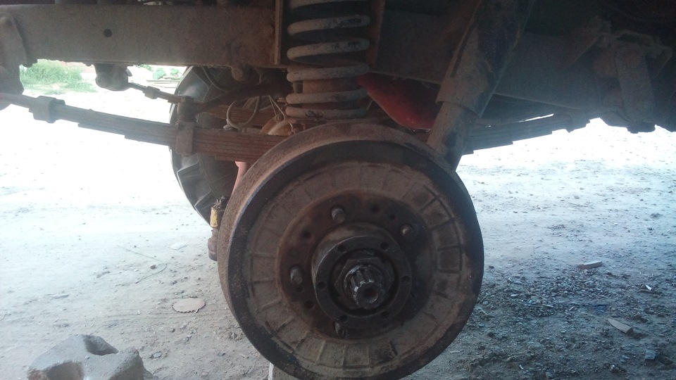

И так вчера победил один ШОПК целый день убил на мелочи и пожелел что в детстве относился к хорошим СССРовским деталия как к борохлу(это я про гровера гайки и болты сейчас) раньше все это шло на (патроны) к рагатки, в общем поскреб по гаражу и немного нашел. У меня после отлома цапфы сорвало у трех болтов резьбу и поврелило резьбу в отверстиях крепления цапфы, решил штатные расверлить с м-10 на м-12 с шагом 1.75 и в добавок прибавить 6 болтов на м-10х30 шаг 1.5. И того фапца теперь на 12 болтах, сегодня погода не очень(дождь) не до уаза.

Я позже думаю переходить на дисковые тормоза с хантера там кажется эти стаканы другие
Это нормально! Я такие стаканы брал у Ваксоил, обварить новые по кругу и будет тебе счастье!)) В БЖ у меня запись есть.
