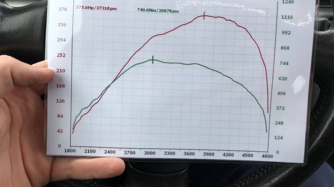

Чтобы машина поехала, правильно товарищ говорит, нужны другие распылители. В РБ и РФ люди ставят распылители от киа 2.9 DSLA150P784. Все с ними круто, машина едет, можно за 300 сил снять, но есть одно НО. Есть сильный дым на холодную, в холодную погоду, пока мотор не прогреется. В условиях когда вариантов нет, и хочется наваливать — смело можно ставить.
У нас в Латвии ставим тюненые распылы немецкого бренда Recambo +100%. Пропускная почти как у КИА(не знаю, болше или меньше), но угол распыла 142 градуса, и машина не дымит. В России и Белоруссии их сложно сейчас купить из-за санкций.
С нормальной турбой, из 2.5 мотора, на них от 300 до 350 сил реально выжать.
Пока не поставил себе большие лейки, на распылителях dsla143p5501 и 2260 турбине, больше 230 сил не получилось снять.
В силу ограничения топлива в мозгах насоса, нужны большие лейки, для большого количества топлива.
П.С. В Литве умельцы "имлантируют" в форсунки dsla 143p894 распылители, по конструкции болтон они не становятся, нужна доработка форсунки. С ним реально с 2.5 снять под 400 сил. У одного литовца, точно знаю, что на гибриде 2260 и этих лейках 375 сил и 740 момента

Что-то не то конечно, по ощущениям у меня сток шитый так же или даже бодрее едет.
Звучит уверенно) . Но без фактов это всё слова. Видео или скрин 0-100 на реслоджик
Есть видео разгона 0-100, замер сделан бортовым экраном мфд. Да, этот не рейслоджик, точность там ± сека наверное. Но лучший результат 7.5сек. Где-то на рабочем винте лежит. Завтра залью куда-нибудь.
