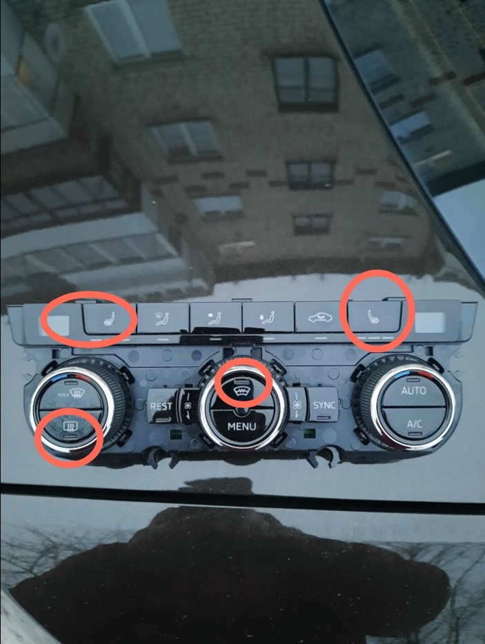

Коллеги подскажите пожалуйста, как заставить обогревы включаться автоматически при автозапуске? Можно ли как-то запрограммировать чтобы они включались при температуре ниже нуля?

Температура, влажность в салоне влияют. Заднее никак автоматически кодировками не сделать. Про сиденья написали. Руль, если есть подогрев, так же автоматом можно сделать- по температуре в салоне или окружающей.
Ну когда в адаптациях климата активируешь автоматический обогрев, то появляется два пункта в климате, автоматическое включение и обогрев вместе с сиденьями.

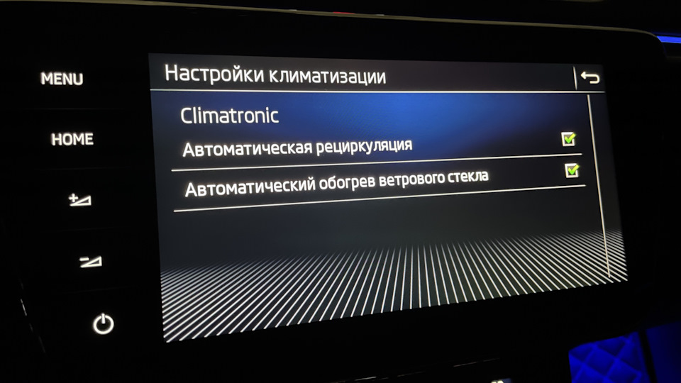

Всем спасибо за советы. В итоге включил автоматический обогрев лба и теперь на автозапуске он работает. Всем спасибо.

Про лобовое — вчера сидел в машине с обогревом лобового, в настройках климата есть галочка "обогрев лобового автоматически"
Да ладно, от температуры?
по всей видимости да. Ниже скрин из суперба. Тоже самое я вчера видел и в октавии

В карсканере температуру автоматического включения ветрового стекла можно задать. У меня минус 2 выставлено
Ого, нормально. Завтра всё проверю. Спасибо.
