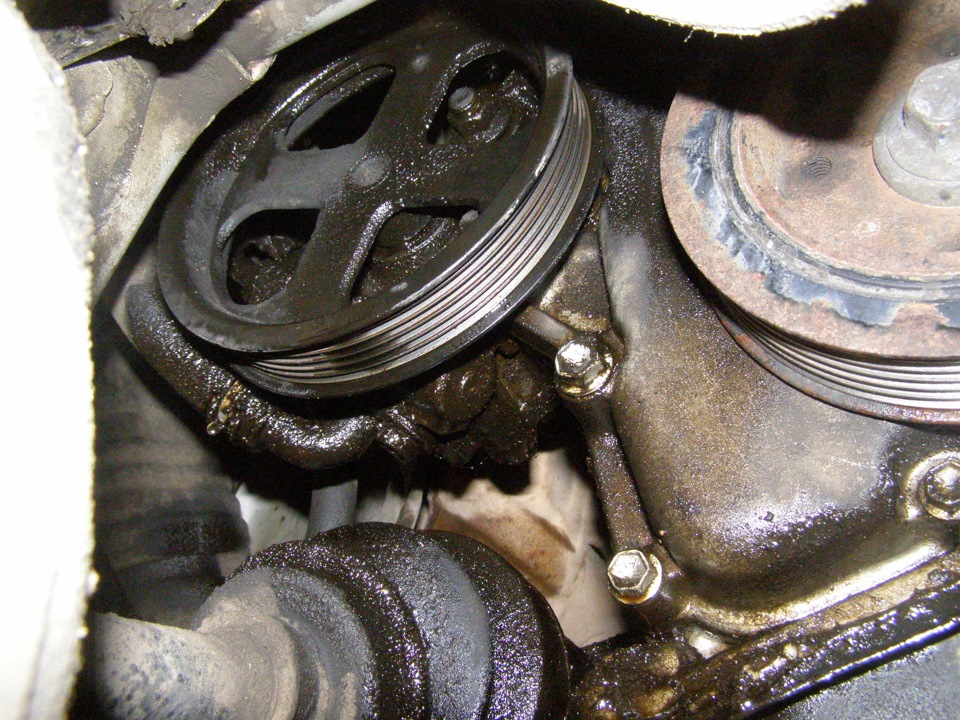

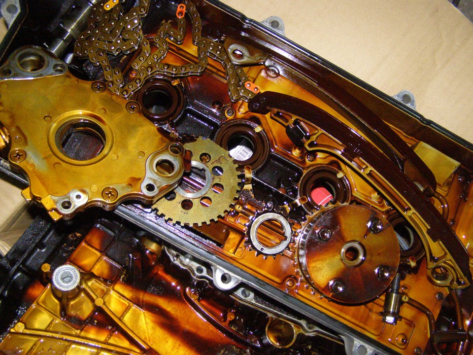

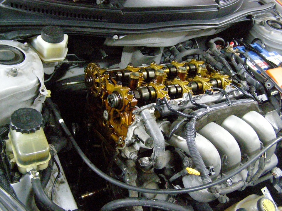

Например масляный насос, самое слабое место 2zz-ge. Каждый день сутра при старте мотор издавал неприятный треск (многим знаком этот звук который слышен сразу после замены масла, когда в моторе секунду-другую нет нужного давления масла), а лампа давления масла не гасла секунду. Так долго ездить было нельзя.
Поэтому, было решено заменить масляный насос. Ну и заодно — весь ГРМ целиком. Пробег как раз подошёл к той отметке когда это необходимо сделать.

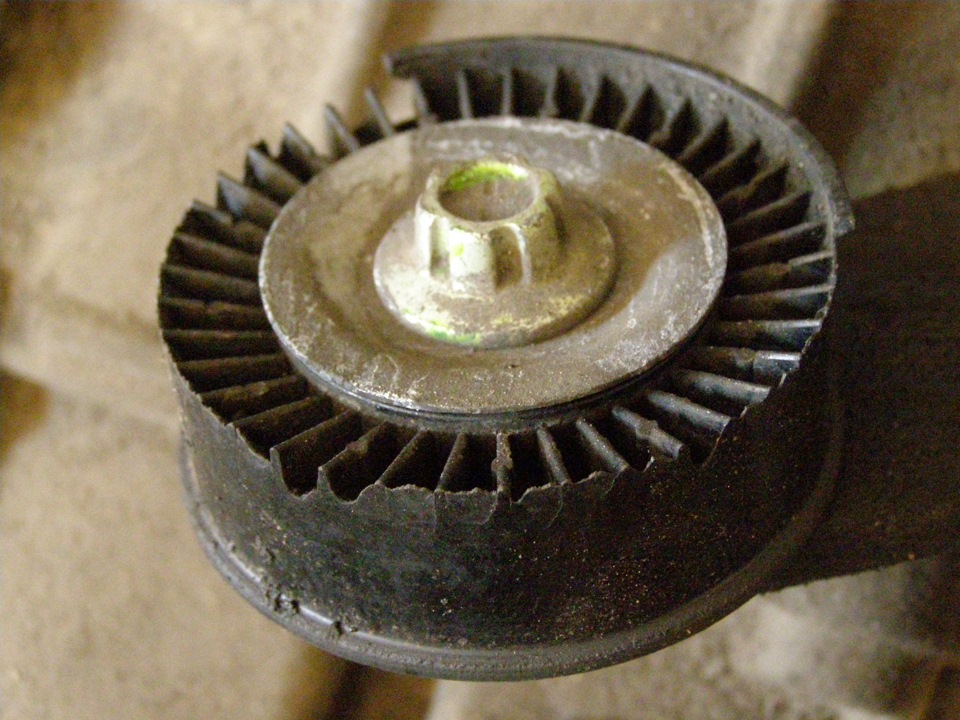

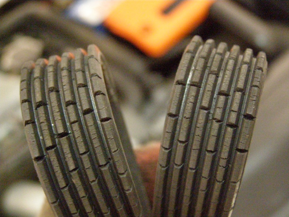

Ещё себя попросил заменить ролик натяжителя ремня. Такое редко можно встретить! Вот что значит японское качество машин для внутреннего рынка!
Пластиковая часть ролика была съедена до рёбер жёсткости! Полная выработка рабочей поверхности ролика! А сам подшипник (KOYO) в идеальном состоянии) Что тут необычного? Обычно, говорят, подшипник умирает раньше чем успевает износиться пластик.
Ремень приводной также выкатал свой ресурс и покрылся трещинами, да ещё и растянулся. Заменён на супер-крутяшный Gates

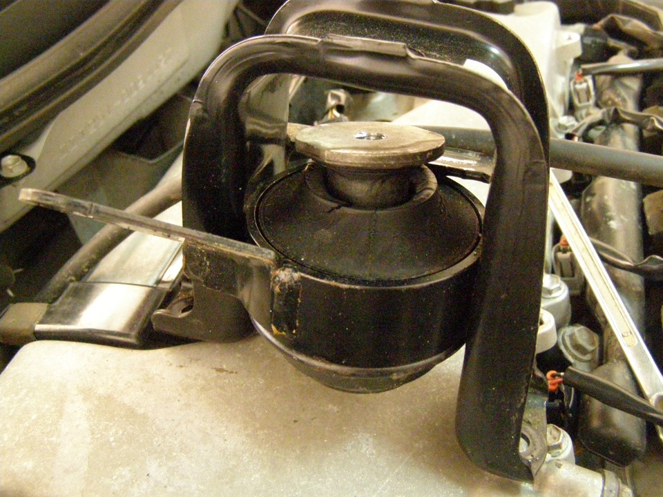

Ещё одна неприятность которая внезапно обнаружилась при замене ГРМ — отходила своё правая подушка двигателя, которая тоже стоит с завода.
Остальные 3 подушки пока ещё целы, но начинают трескаться и вероятно задняя, а в след за ней и левая тоже в ближайший год потребуют замены.

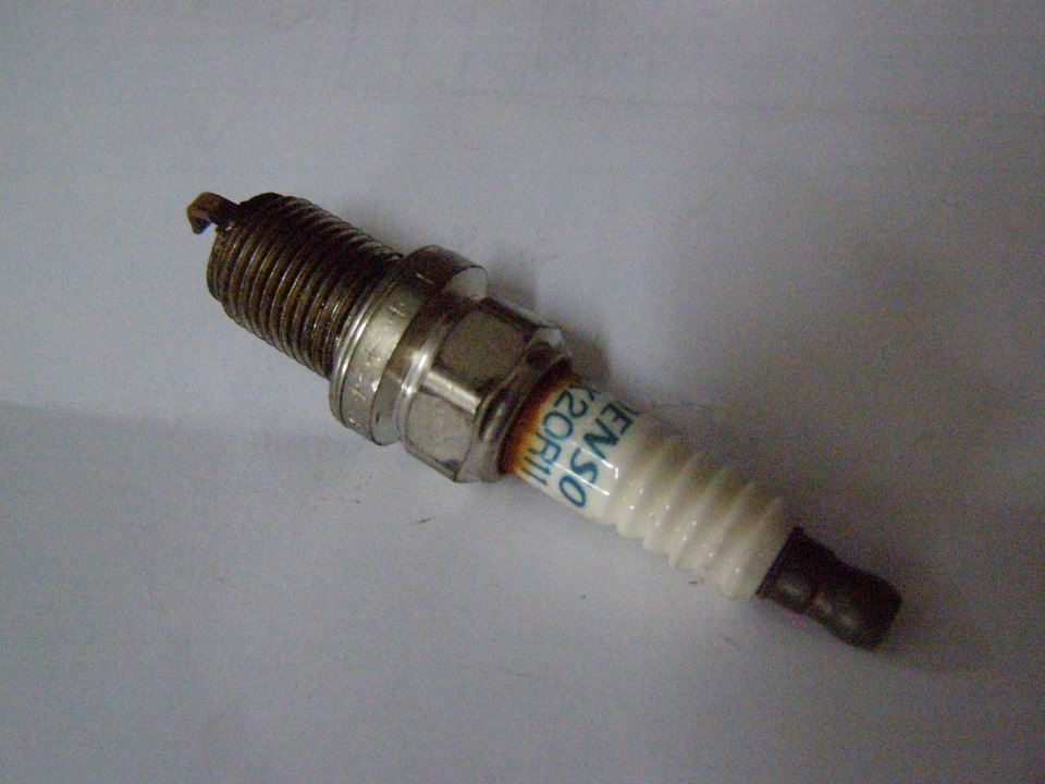

Но и это ещё не всё. Треснула одна катушка зажигания в 4м цилиндре. И свеча в нём тоже неважно выглядит. Видимо поэтому и треснула катушка.
При этом машина нормально работала, каких-то троений и вибраций не ощущалось.

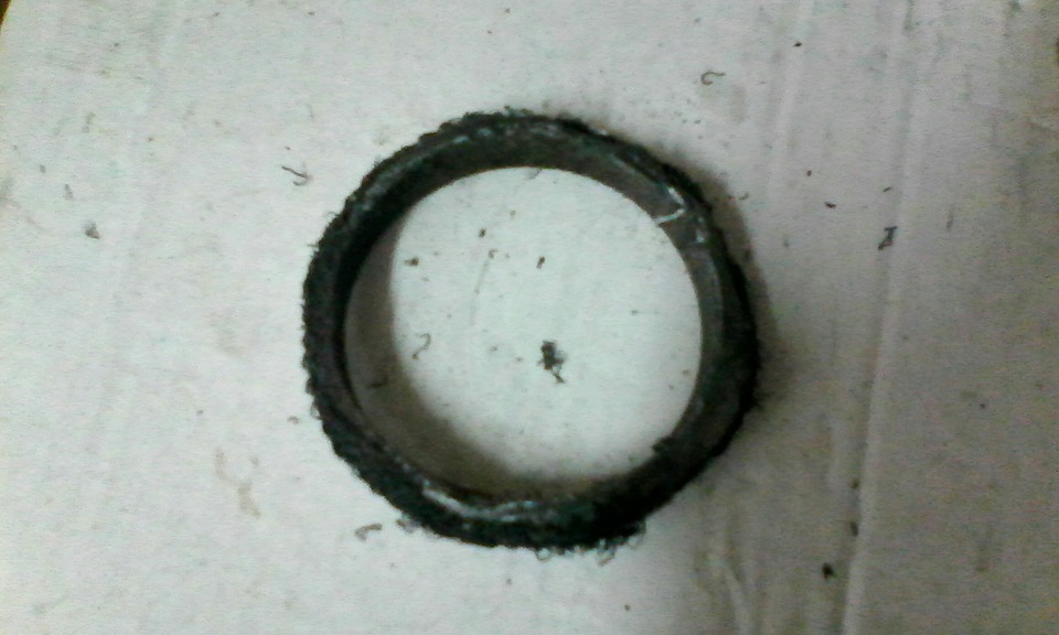

В последнее время подрос расход бензина и машина при этом потеряла в динамике. А при нажатии на газ был слышен рокот из под капота в такт оборотам. Виновник был быстро найден — полностью сгоревшая прокладка приёмной трубы, которая также как и всё остальное — не менялась с завода.
Новая прокладка решила проблему. Её номер 17451-22050. Все советую брать эту прокладку коллектора только оригинал. Неоригинал хоть и дешёвый, но служит оочень мало.

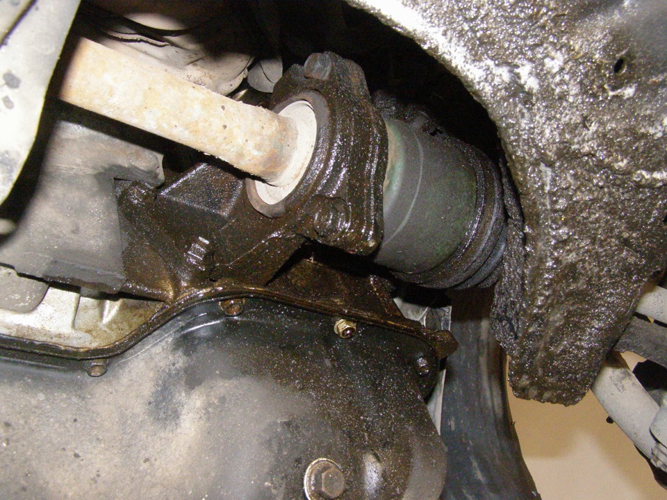

Ещё устранилась неприятная проблема с залитым маслом мотором. Думаю многие селикаводы сталкивались с такой "картиной маслом".

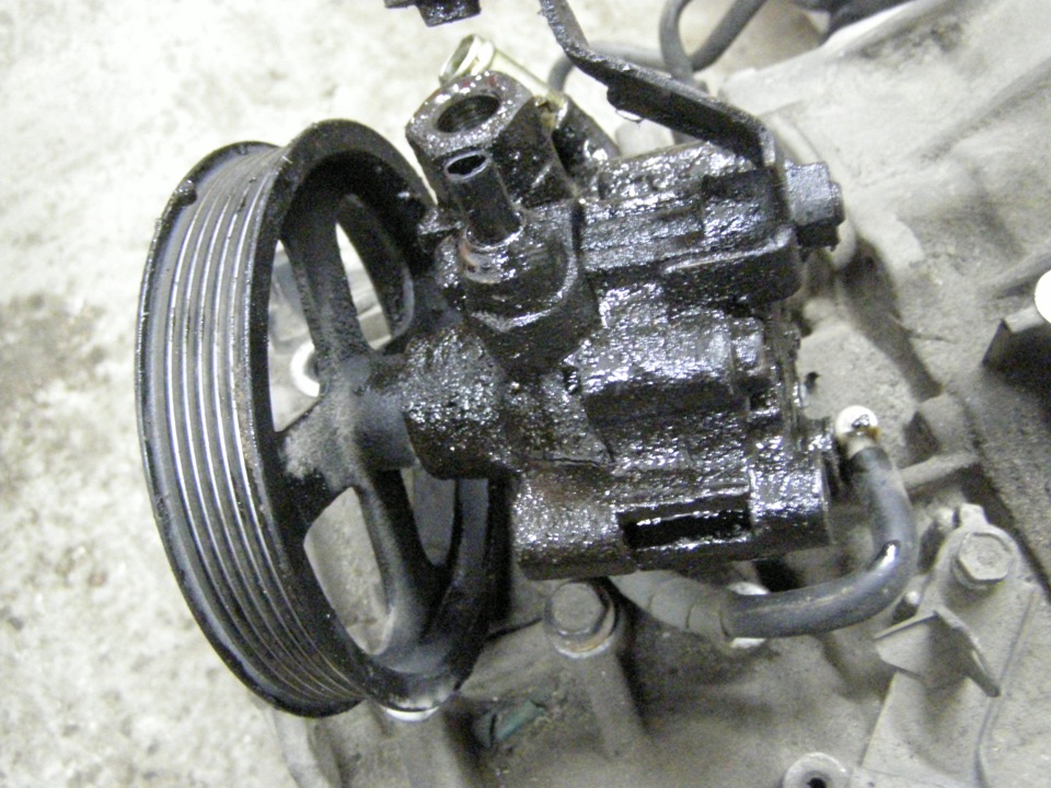

Подтекал Гур и боковая крышка ГРМ.
В этом минус 2zz по сравнению с 1zz. В 1zz для боковой крышки используется герметик, который более стоек к протечкам со временем, если нанесён соблюдая все правила. А в 2zz — резиновая прокладка, которая имеет свойство со временем дубеть и как следствие начинает сопливить заливая всю боковину мотора маслом (ситуация аналогичная прокладке клапанной крышке которую нередко люди меняют потому что задубела и начала сочить масло). ГУР перебрали, обновив там тоже все уплотнительные резинки и сальник.

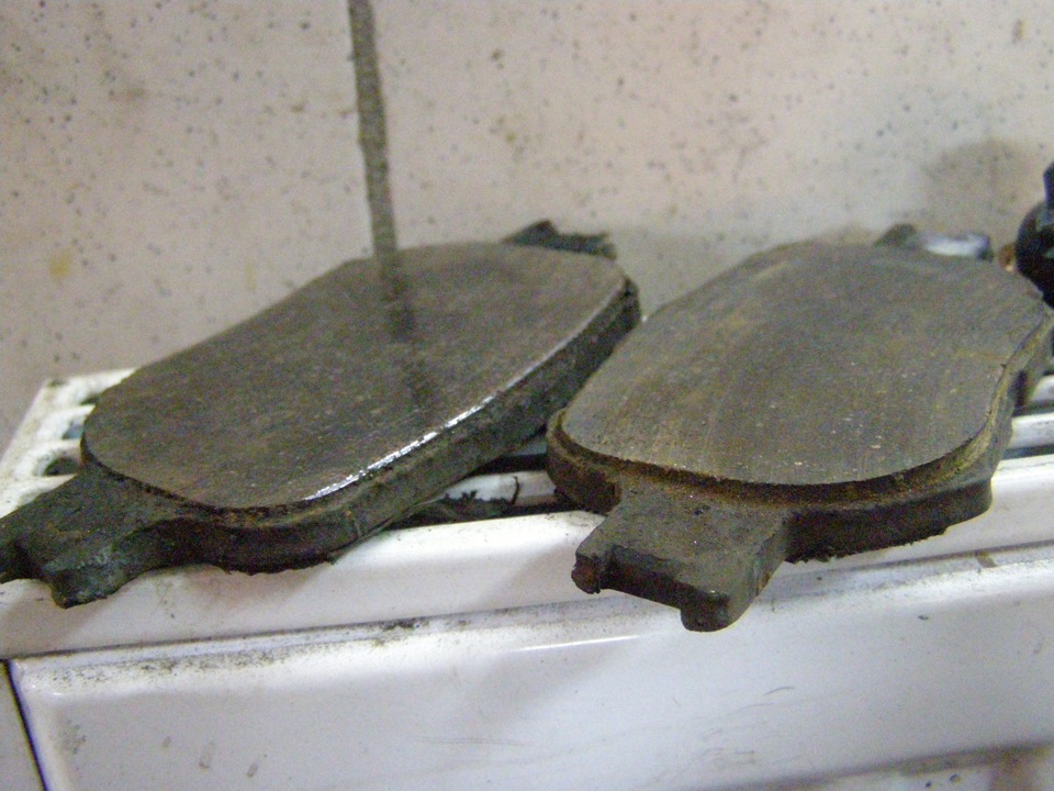

Теперь тормоза. Спортивные колодки EBC Yellowstuff отслужили верой и правдой без малого 2 года.
2 года, после установки их Серёжей, к передним тормозам не притрагивались, всё работает идеально. Поэтому сейчас когда настало время менять колодки заодно для профилактики перебрали-пересмазали суппорта.

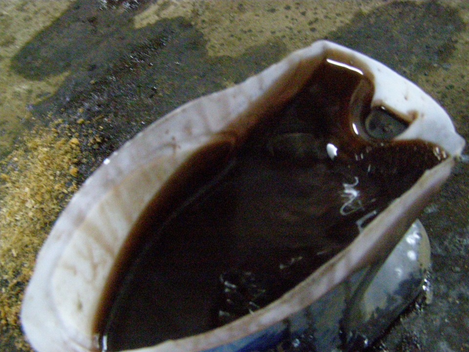

Дальше — больше: масло в коробке автомат. С ним вообще отдельная история, так как совершенно недавно я меняла это масло, но в другом сервисе. Но после той замены коробка стала подозрительно себя вести (я вообще и поехала его менять потому что пришло время и коробка стала жёстче). Поэтому попросила Серёжу проверить масло в коробке, всё ли там ок с ним. И вот выяснилось что масло просто черное, так что замена прошлого раза теперь кажется мне весьма сомнительной и вполне возможно что тогда кое-кто схалтурил, залил неоригинал или ничего мне не сделал.
Просто со слов многих мастеров — даже после пробега в 30.000 км — автоматное оригинальное масло остаётся красным. А тут проехала совсем ничего и слилось оттуда нечто больше похожее на моторную отработку нежели на свежее автоматное масло. После замены коробка стала чувствовать себя куда лучше. Залили вот такой 08886-01705, оригинал для внутреннего рынка попонии.

На фото с тормозными колодками правая изношена неравномерно — на нижней (в рабочем положении) кромке износ меньше — вероятно проблемы с прижимом. Обратите на это внимание.

Слушай, у тебя с таким роликом и ремнем свист по всей округе разносился, что ли?)
Неа, не разносился, я вообще не в курсе :))))

Можно вопрос, а что именно в свече не устраивает? Я так понял это иридиум, причем не видя электрода, керамика выглядит отлично!
Пробой изолятора свечи
Это не пробой, а коронарное пятно, введи в Гугле и узнаешь что это такое! Пробой, это когда на керамаике черная полоска в виде молнии и ногтем зацепляется, а так же на катушке или проводе будет белое выжженое пятно в этом месте! Тут ничего страшного нет, свеча нормальная, рабочая! www.ngk-sparkplugs.jp/eng…bleshooting/09/index.html вот по ссылке, коричневое, это коронарное пятно, это нормальная работа свечи, а черное это пробой!
А если керамическая часть уже болтается в металлической это тоже норма?
Конечно нет, вопрос в другом, где об этом написано или сказано ранее? И по фото как то нереально определить!
Коронарные пятна
После снятия свечи зажигания на чеканенной части металлического корпуса часто обнаруживаются коричневые пятна, похожие на признак потока выхлопного газа.
Эти пятна появляются в результате прилипания взвешенных в воздухе частиц масла под действием высокого напряжения.
eron-don
Это платина.
В Denso я не очень разбираюсь, в NGK получше.

Я менял масло в акп на 60 и 90 тыс. На 90 оно было темное, не красное. Свежая атф намного красней)))
по мануалу — замена раз в 40.000. по факту раз в 30 менять рекомендуется.

Хм… а разве для этого нужно снимать клапанную крышку?
И что в селиках происходит при разрыве ремня?
Без снятия клапанной крышки не снять крышку ГРМ. При разрыве ремня перестают работать помпа, генератор, кондиционер и ГУР.
