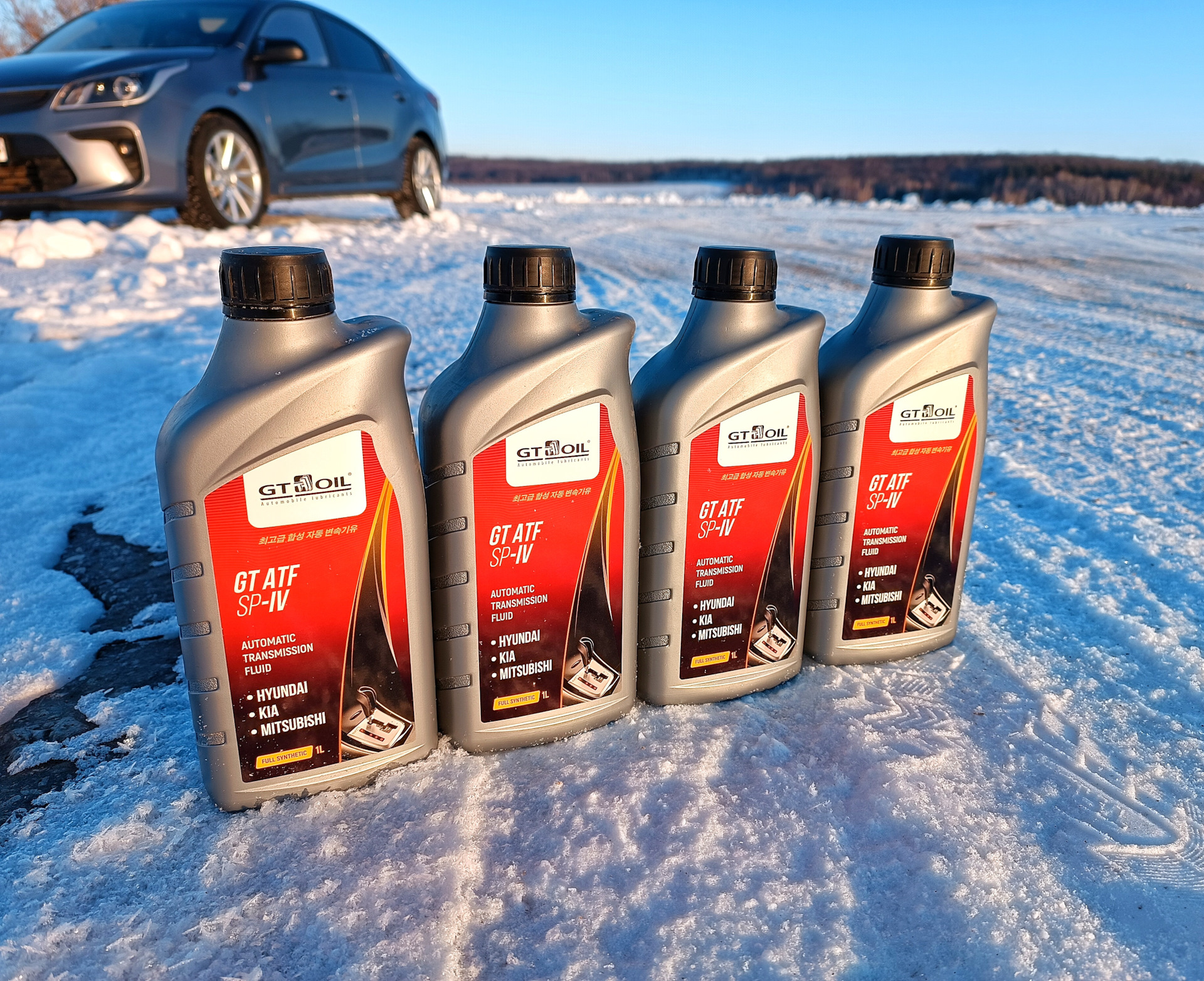

В прошлую замену было залито масло GT OIL GT ATF SP-IV, к маслу у меня претензий никаких, коробка работает штатно, передачи щёлкает хорошо, без пинков и прочего. Поэтому в этот раз решил без экспериментов, заказал тоже самое масло, единственное пришлось заказывать 4 штуки по литру, так как четырёх литровой канистры не нашёл. 😊
Артикулы:
4л — 8809059408759
1л — 8809059408742

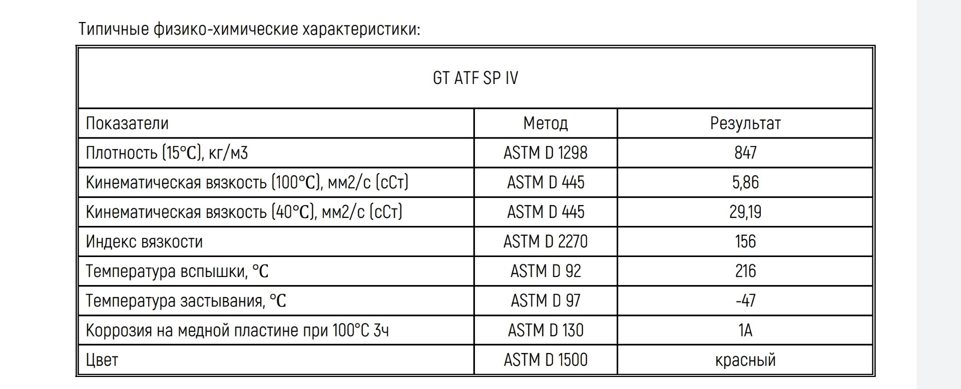

Информация о продукте:
Высокоэффективная полностью синтетическая трансмиссионная жидкость разработанная для современных автоматических трансмиссий с электронным управлением легковых автомобилей, внедорожников и легких грузовиков Hyundai / Kia для которых рекомендована оригинальная жидкость HK. Также применяется в трансмиссиях Mitsubishi; Chrysler; Dodge; Jeep в которых требуется использование жидкости класса ATF SP-IV.
GT ATF SP-IV предназначена для применения в 6-ти, 5-ти и 4-х ступенчатых автоматических коробок передач легковых и грузовых автомобилей, гидроусилителей рулевого управления, редукторов Hyundai / Kia, где применяются жидкости типа ATF SP-IV (A6LF1/2/3, A6GF1, A6MF1/2).

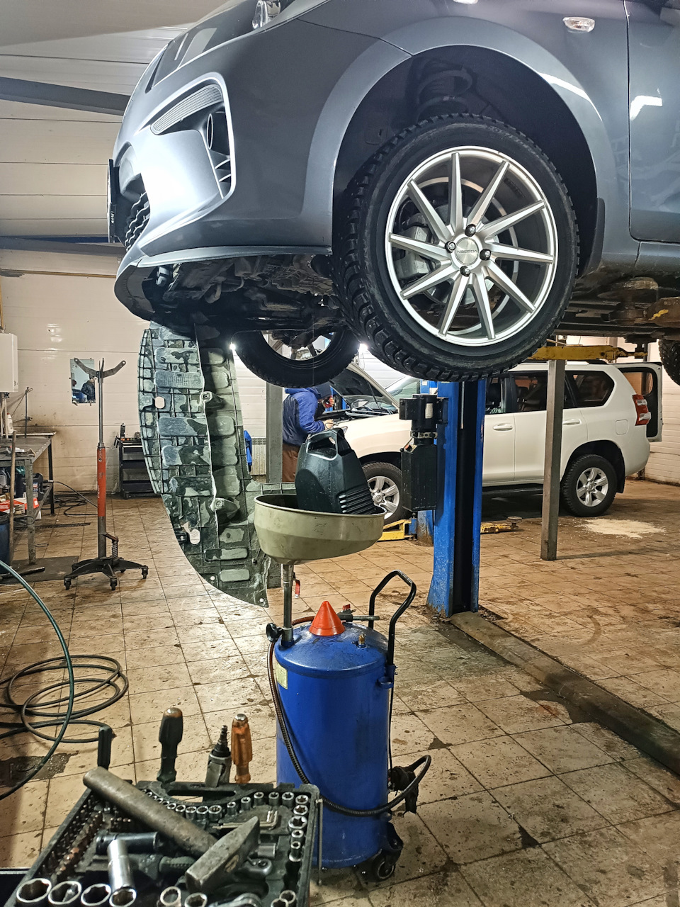

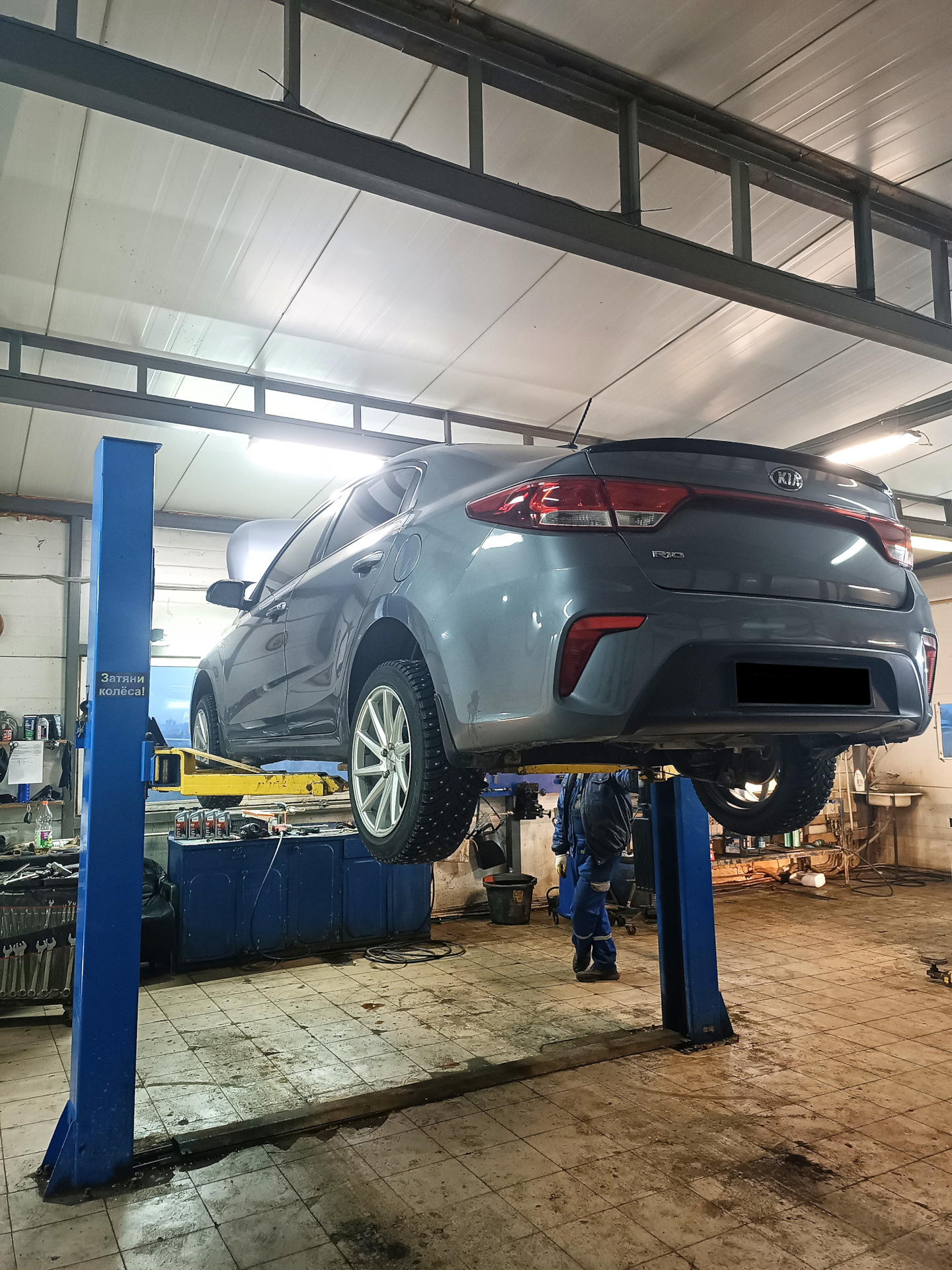

Замену производил в сервисе, заранее записавшись. Я бы конечно и сам поменял, но погода у нас сейчас так себе, морозы стоят уже больше недели, поэтому было решено лучше в сервис.
По замене ничего сложного, приехав в назначенное время мастер принялся за работу.👨🔧
Описывать процесс замены смысла нет, всё это есть в интернете, да и там всё банально просто, слили 3.5 литра масла, залили 3.7 литра, прогрели коробку и выставили уровень, на этом всё!
Металлической пыли было не много, само масло было ещё светлым с красным оттенком, мастер вообще не понял зачем так часто менять масло в АКПП. 🤭 Но я думаю что всё делаю правильно, ибо продавать автомобиль я не планирую, а металлическая пыль в масле всё же немного была, поэтому поменять масло почаще лишним точно не будет.
