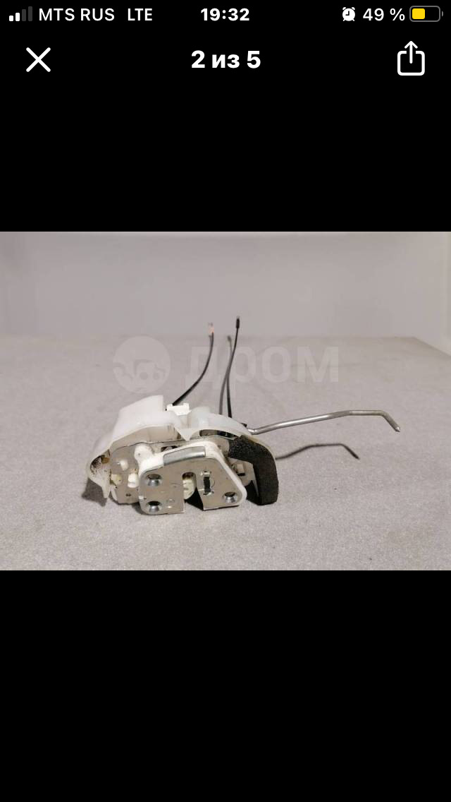

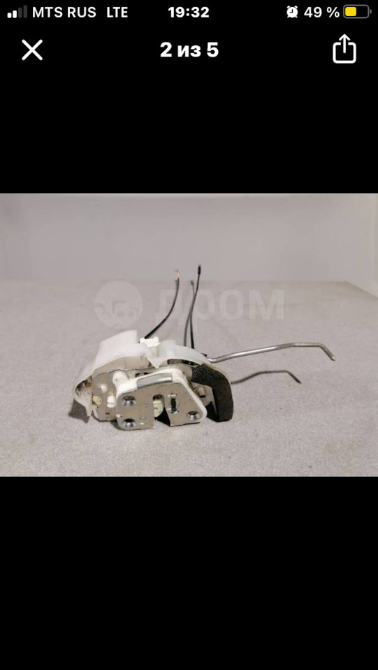

Помогите с поиском запчасти, сломался язычок замка водительской двери (клинит в закрытом положении из-за чего дверь иногда просто не закрывается), на разборках есть замки с праворуких авто, подойдут ли они на леворульные, каталожные номера у них отличаются

Да получилось, только все тяги с левого замка перекидывал на правый, почему-то длину правых на левый руль не хватило
То есть, реально можно приобрести левый замок от праворульной тачки и просто тяги от своего переставить?
Или еще что-то?
Несколько я помню, то да, механизм остался о правого, а все что снаружи перенёс с левого, ничего дополнительно не покупал, но с разборкой замков повозился
Спасибо, все понял!
Фотографию хотя бы разместите.
2350
Это с разборки, свой не снимал, соответственно фото нет
Замок в таком виде и поставляется. Так что покупайте с разборки и меняйте. От праворульной подойдёт.
У водителя замок с ключом у пассажира нет, как тут быть?
Просто переставить тягу к личинке.
Там будет разница в моторчике привода, в отсутствии контактов для центрального замка. Вот это придётся с вашего переставлять.
doctoross
Разница в замках только то, что водительская дверь не захлопнется если замок закрыт. Щеколда сама откроется. Соответственно если ты возьмешь пассажирский замок он и будет работать как пассажирский
Но ведь отличия ещё и в том что водительская дверь с ключом, вот я и думаю тягу можно будет переставить для ключа или на пассажирской места нет?
Недавно разбирал свой водительский с пассажирским сравнить не могу
doctoross
Сейчас посмотрел на дроме. В пластиковом кожухе есть окно под тягу замка от ключа, как по внутренностям не могу сказать, по фото не видно.
