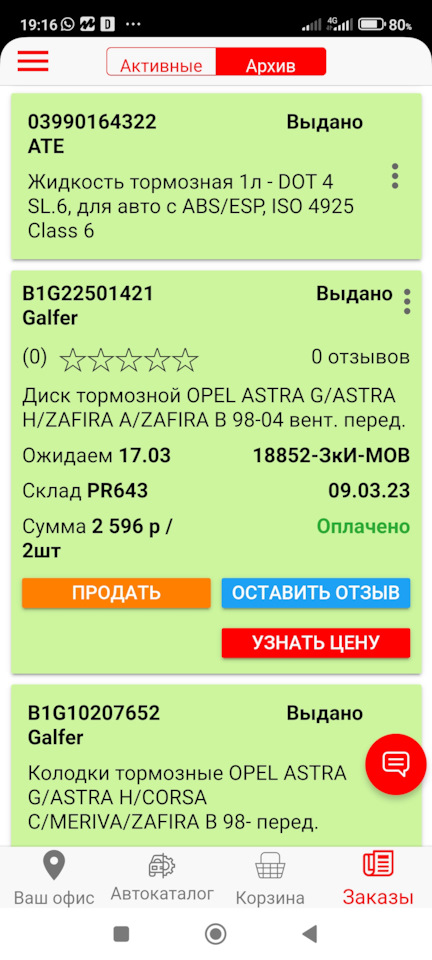

Всем привет, машина находится в состоянии покоя на всю зиму, потихоньку закупаемся запчастями, так как весной буду переходить сразу на 5 болтовые ступицы и 308 диски )) Что куплено :
1.передние 308 диски Galfer B1G22501421 — 5192 руб.
2.передние тормозные колодки :изначально Galfer B1G10207652 — 2372 руб ., но ставить буду ТRW GDB 1271- 2375 руб.
3.Задние тормозные диски Galfer B1G21002501 -3526 руб
4. Задние тормозные колодки TRW GDB 1515 -1821 руб
5.Передние скобы под 308 диски с пескоструем и доставкой ~ 2000 руб
6. Тормозная жидкость TRW PFB440SE DOT4 ESP -1256 руб
7.Ступицы вкруг на 5 болтов с моей разбитой Зафиры, б/у
8. Задние суппорта 40мм, вместо штатных 38мм с моей разбитой Зафиры, б/у отпескоструить, покрасить, перебрать)
9.Литые диски 16", 7 сдвоенных спиц, хотелось бы такие же, но на 5 болтов, но тут выбора небыло )) с моей разбитой Зафиры, б/у
10.Смазка для направляющих задних суппортов ТRW PGF110 -405 руб .

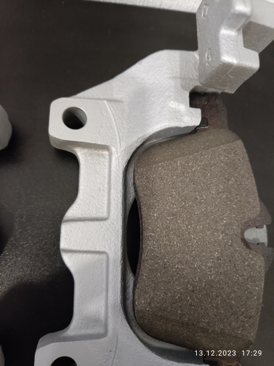

Теперь сравним, тут как бы по фото всё понятно )) Нареканий по торможению к колодкам Galfer никаких ! Да особо и разницы нет по сравнению со стоковыми, ну может чуть -чуть, тут и понятно почему, изначально сама конструкция непонятная, зачем по краям такой сильный скос ( экономия?) Получается что новая колодка имеет очень маленькую рабочую площадь, постепенно, по мере износа площадь увеличивается и максимальная площадь появляется тогда, когда уже нужно менять колодки, поэтому наверное и износ быстрый )) первый комплект Galfer с 308 дисками проехал 40к( была трасса тыс 10), второй 30 к, чисто город, по трассе показатели были бы больше 100% ! Скобы, да тут как бы предусмотрено изначально под большие колодки, по фото видно ))
Получается ошибка каталога? Вот теперь я уверен на 100%, что с колодками от Vectra B, в паре с 308 тормозными дисками будут в полном объеме отрабатывать данную доработку, как говорится " тормозов много не бывает", а запас тормозов никогда лишним не будет Жаль диски Galfer уже не купить больше, офигенный диски за свой прайс, с 78000 до 164000, на другой астре их не повело, не бьют, износ : скоро на чермет, но пока в допуске ! ( Новые куплены и катать они будут с правильными колодками TRW GDB1271)

Если смотреть каталоги, то 308 тормоза на астру Н/зафиру В достались от вектры В, но на каком то этапе произошёл сбой в головах инженеров и на тормозные диски 308 мм поставили колодки меньшего размера от тормозных дисков 280 мм.
Но сам суппорт остался без изменений: вектра В — астра Н/зафира В. Менялось расположение отверстий на скобе.

Смысл в том, что на тормозных дисках 308 мм должны стоять колодки разработанные именно под них, а не от тормозных дисков 280 мм.
Просто кучка каких-то мудаков ( извиняюсь за свой французский) решила унифицировать тормозную систему 280 мм и 308 мм — а именно колодки и решили ставить там и там одни колодки. Хотя до этого всё были нормально — это я про вектру В.

Вот и смотрю, все говорят штатные колодки остаются, а они не на всю поверхность диска работают, получается trw поверхность больше рабочая? Сзади кстати тоже, порядка см остаётся незадействовано колодкой
Сила трения не зависит от площади трущихся поверхностей
SuperS0niC
Внутри точно остаётся буртик, если они уже есть, то только обычные ставить, поэтому хочу на новые сразу широкие колодки поставить
