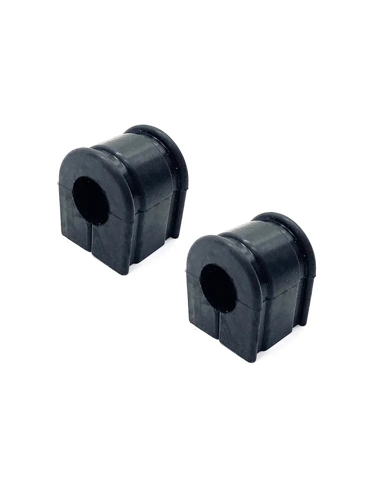

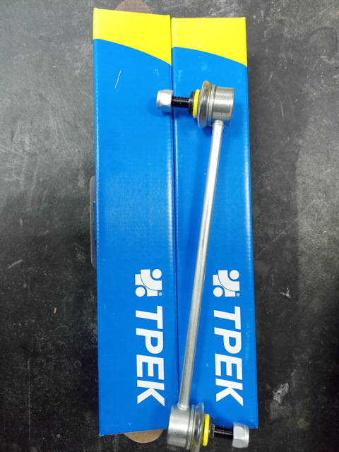

Сегодня сгонял на сервис.
Что-то брякало спереди.
Грешил на рулевые тяги, но ошибся!
Оказалось лишь втулки стаба! Причем меняли их не так давно вместе со стойками. Стойки ТРЕК как новые, а вот втулки нонэйм видимо г.вно)
Ну а полный приговор таков:
Втулки стаба
Заказал от Компании "ЛВ-АВТО":

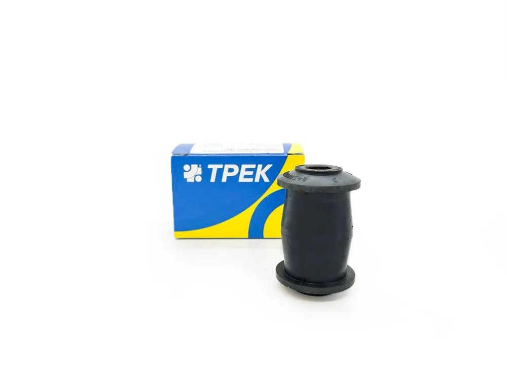

Задние сайленты передних рычагов на подходе
Заказал ТРЕК SB70-122:

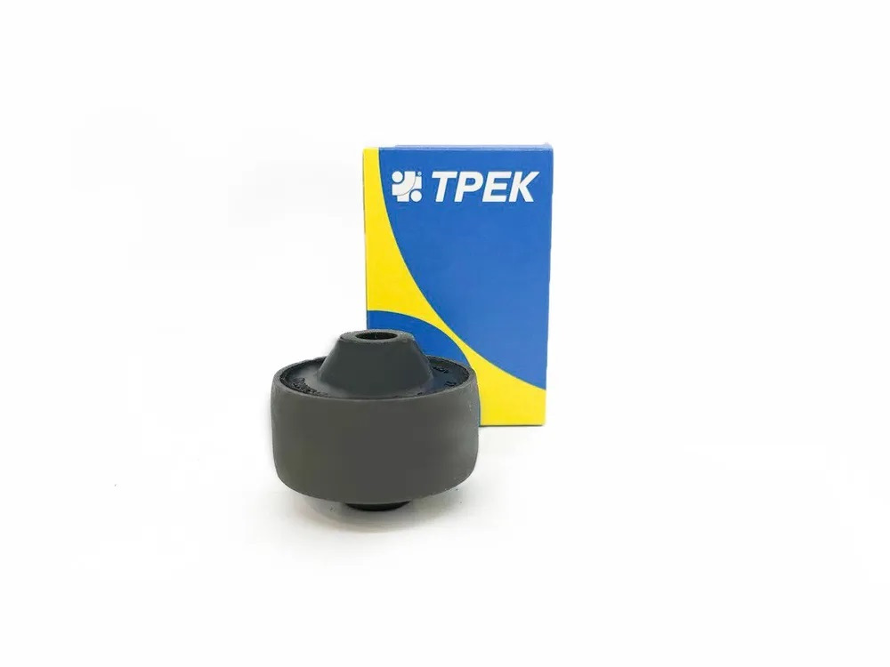

Передние сайленты передних рычагов (меняю до кучи)
Заказал ТРЕК SB70-121:

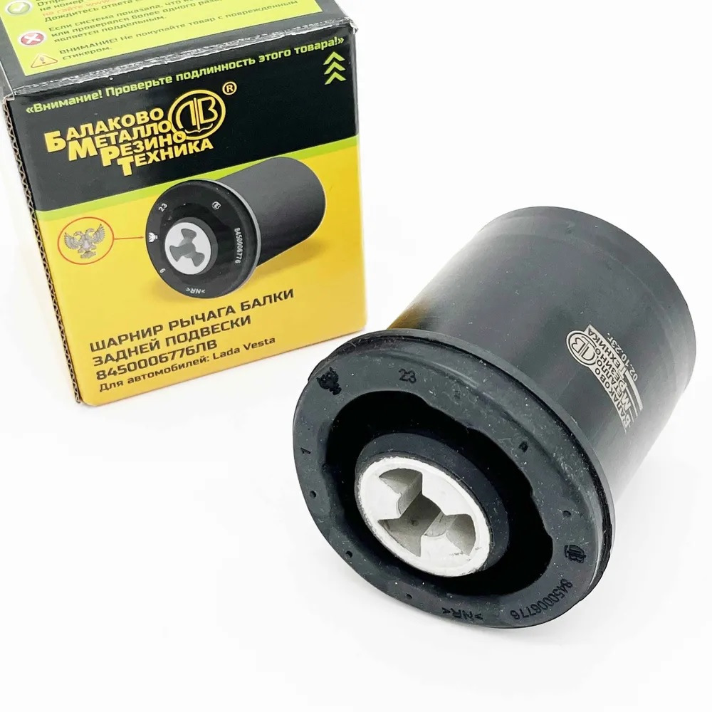

Сайленты задней балки устали
Заказал БМРТ 8450006776ЛВ:
По цене вышеуказанное в районе 2800. Работа в районе 11000.

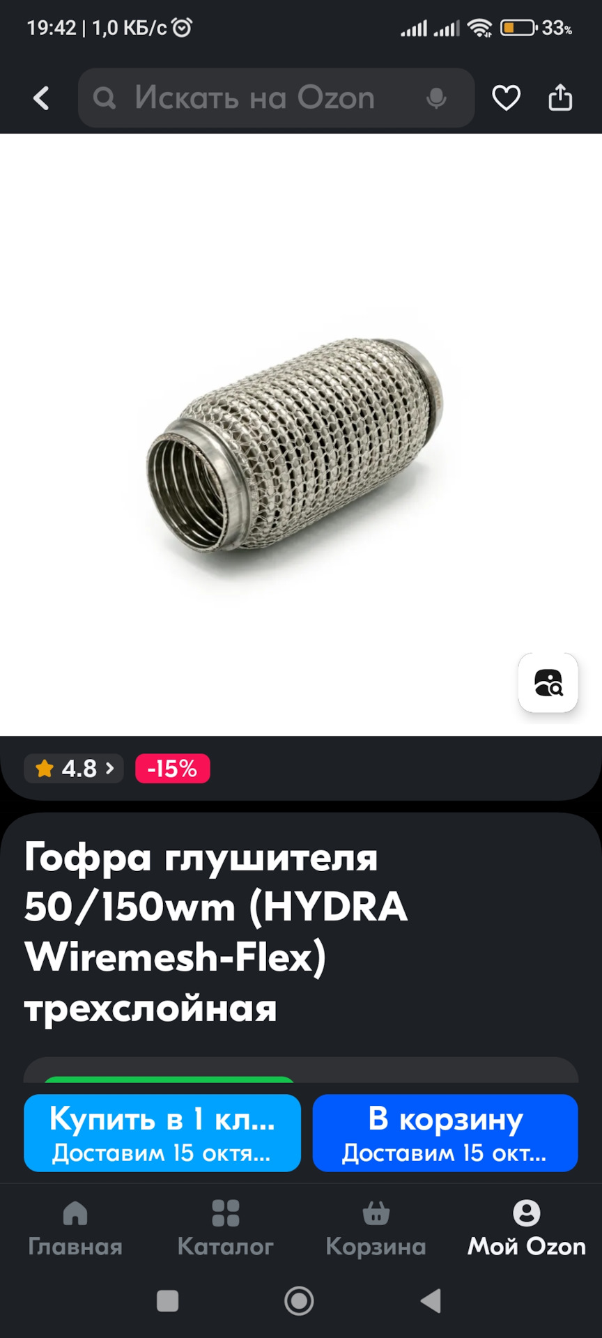

Наконец прогорела гофра)
Пока выбираю.
Ну и присматриваю опоры стоек в связи с заменой пружин.
Такие дела!) Список Деду Морозу готов😁
За советы по гофре на 51-ю трубу и опорам буду благодарен!

Эти задние сайлентблоки не на долго.
Надо брать цельную Резину. Она хотя бы ходит.
Себе недавно менял.
Прям задница слидная стала.

,гофру берите такую только на 51 трубу
Какой пробег? Выхлоп трассу без паука поставил сад 51мм. всё норм прироста незаметил звук приятный тихий бубу бу на холостых. По трассе тоже норм но на 145 гудит но не критично можно сказать как сток.
70. Трасса cbd стоит вся 51 без паука. Всем устраивает. Но гофра подошла. А может сёл на неё где то)
какой пробег?
70. Дороги у нас такие)
Я втулки стаба поменял. Новые заскрипели через несколько дней. Подложил транспортёрную ленту толщиной миллиметров 6-8 и всё стало хорошо.
