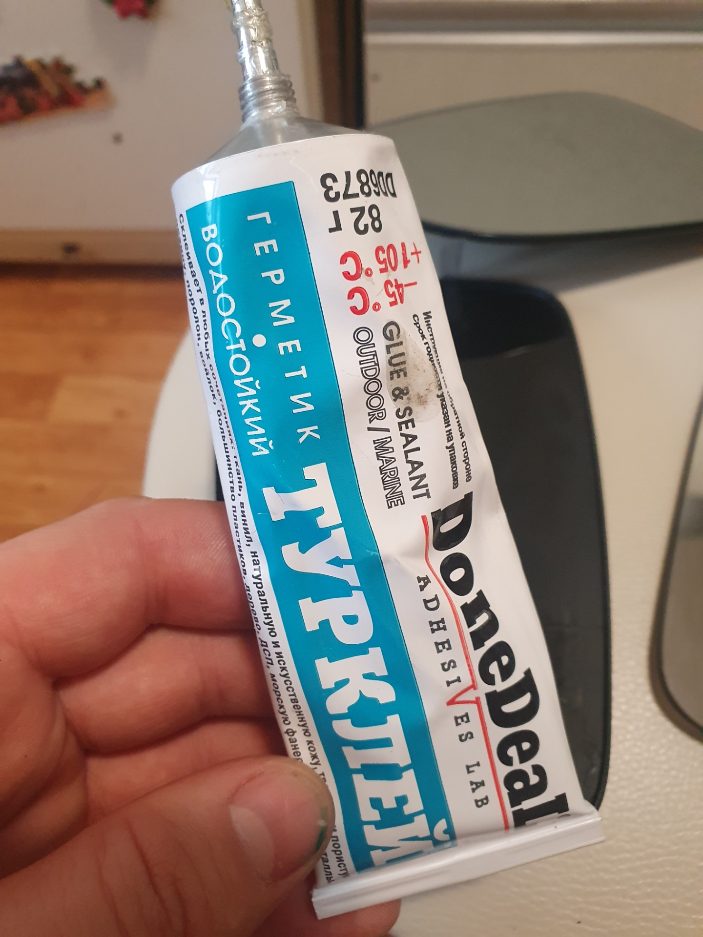

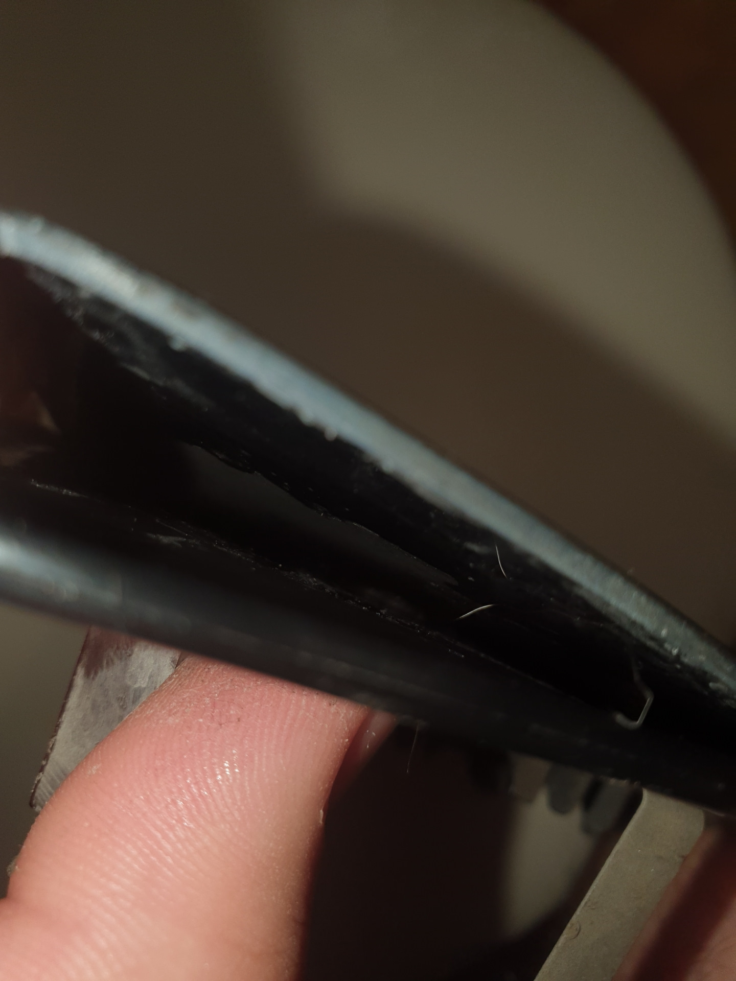

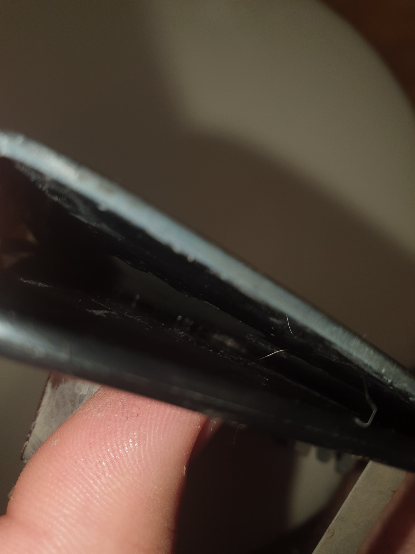

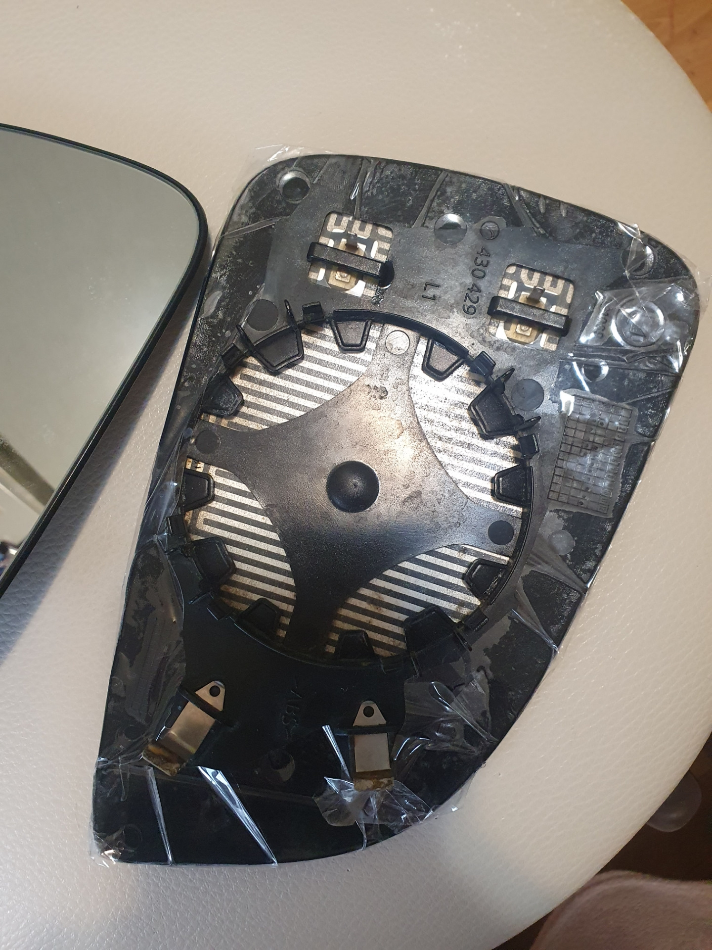

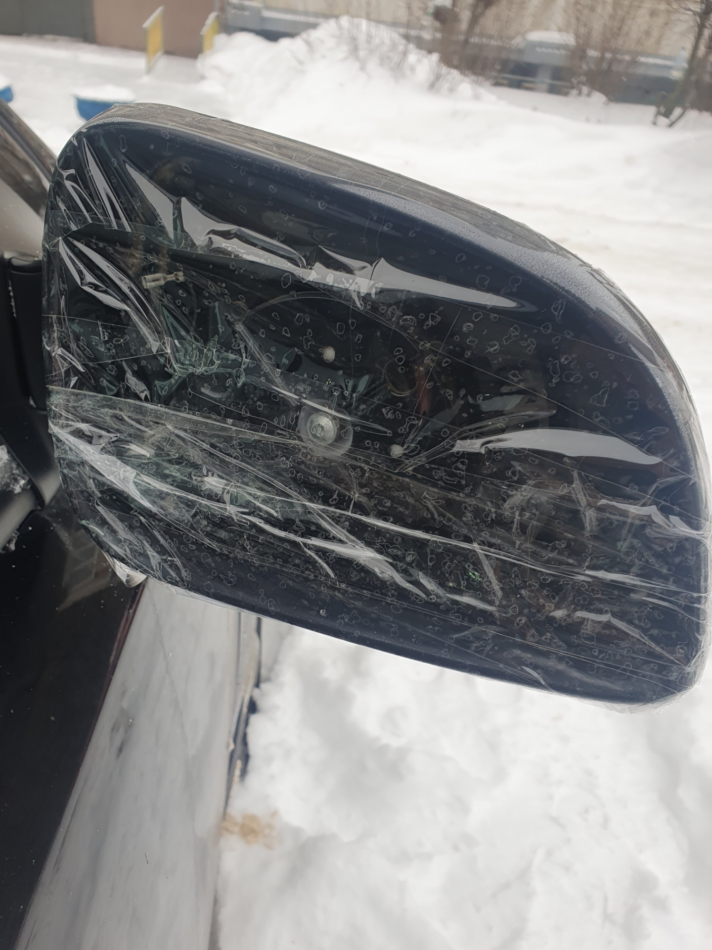

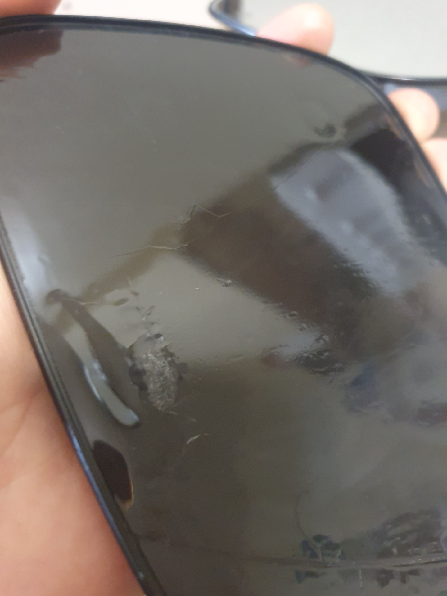

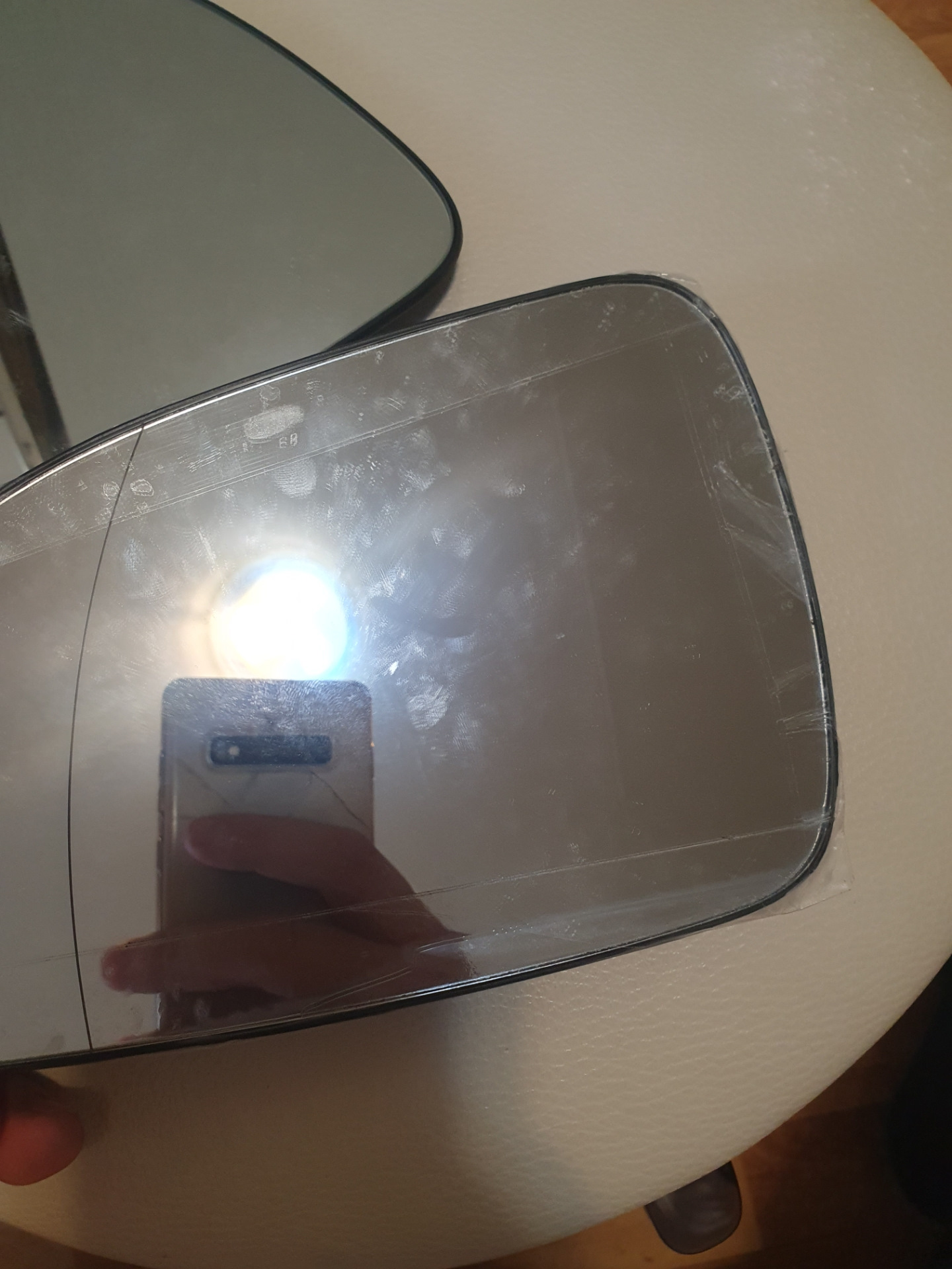

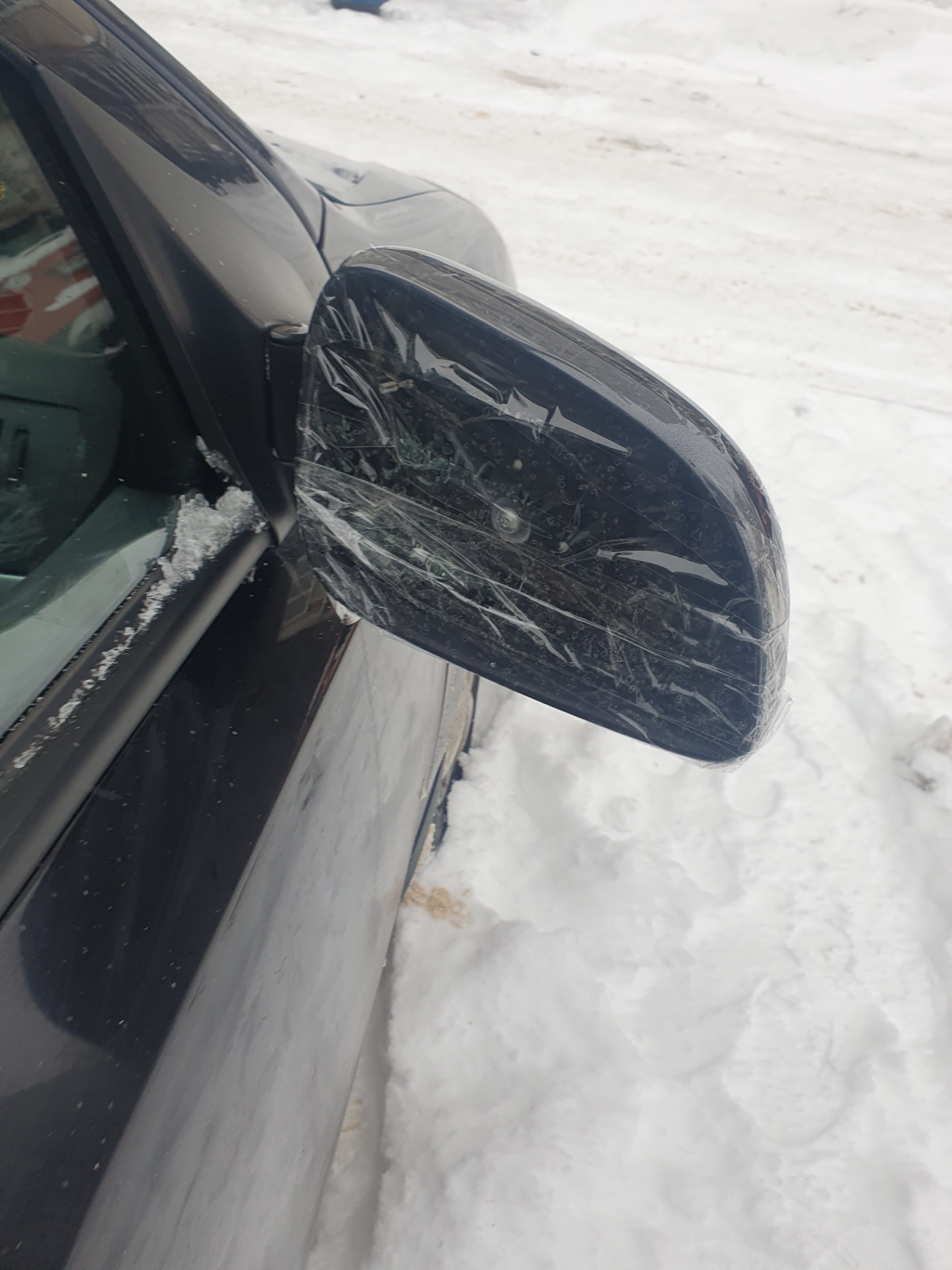

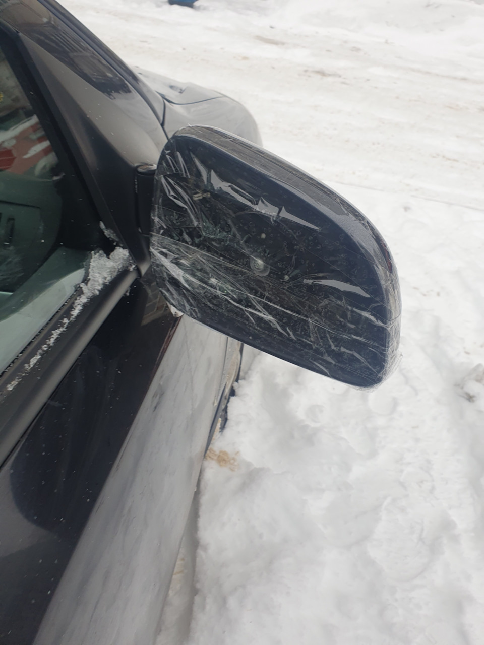

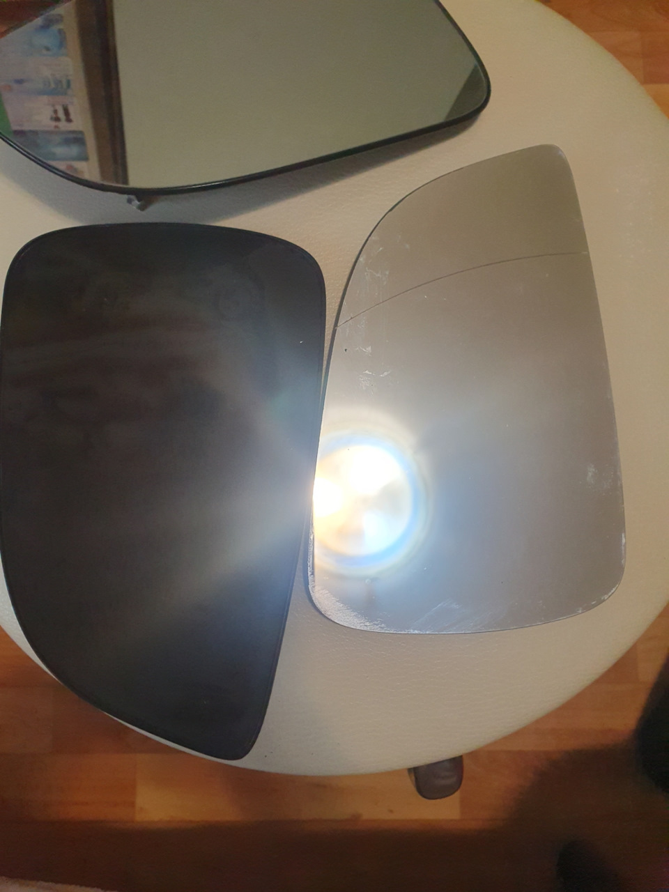

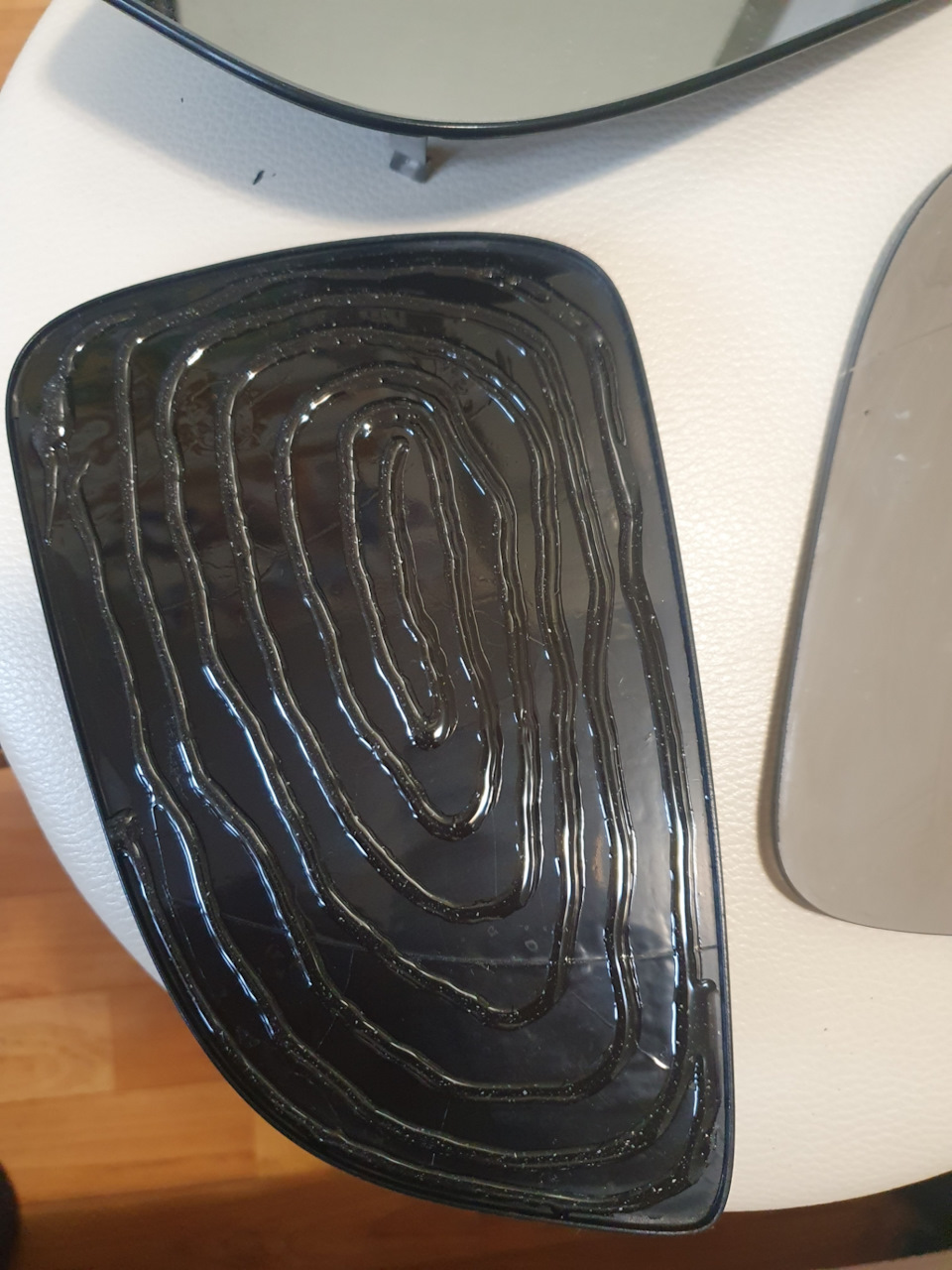

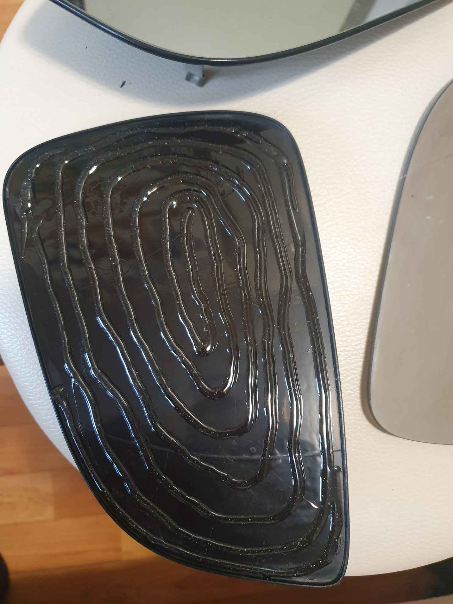

Приехал вчера на работу в ночь и решил немного подрегулировать зеркало, оно немного в уголке обледенело и не шевелилось, я вышел из машины решил его почистить от льда, дотронулся к зеркалу и оно оказалось у меня в руке, снял временно приклеил скотч чтобы домой доехать. По приезду снял оба зеркальных элемента сами зеркала закрыл скотчем чтобы снег не налетел. Пришёл домой обезжирил и проклеил водительское, а вот со стороны пассажира которое стояло, не отодрать было, только в уголки кое как позаливал клей, но все равно теперь спокоен что по дороге не отвалится.

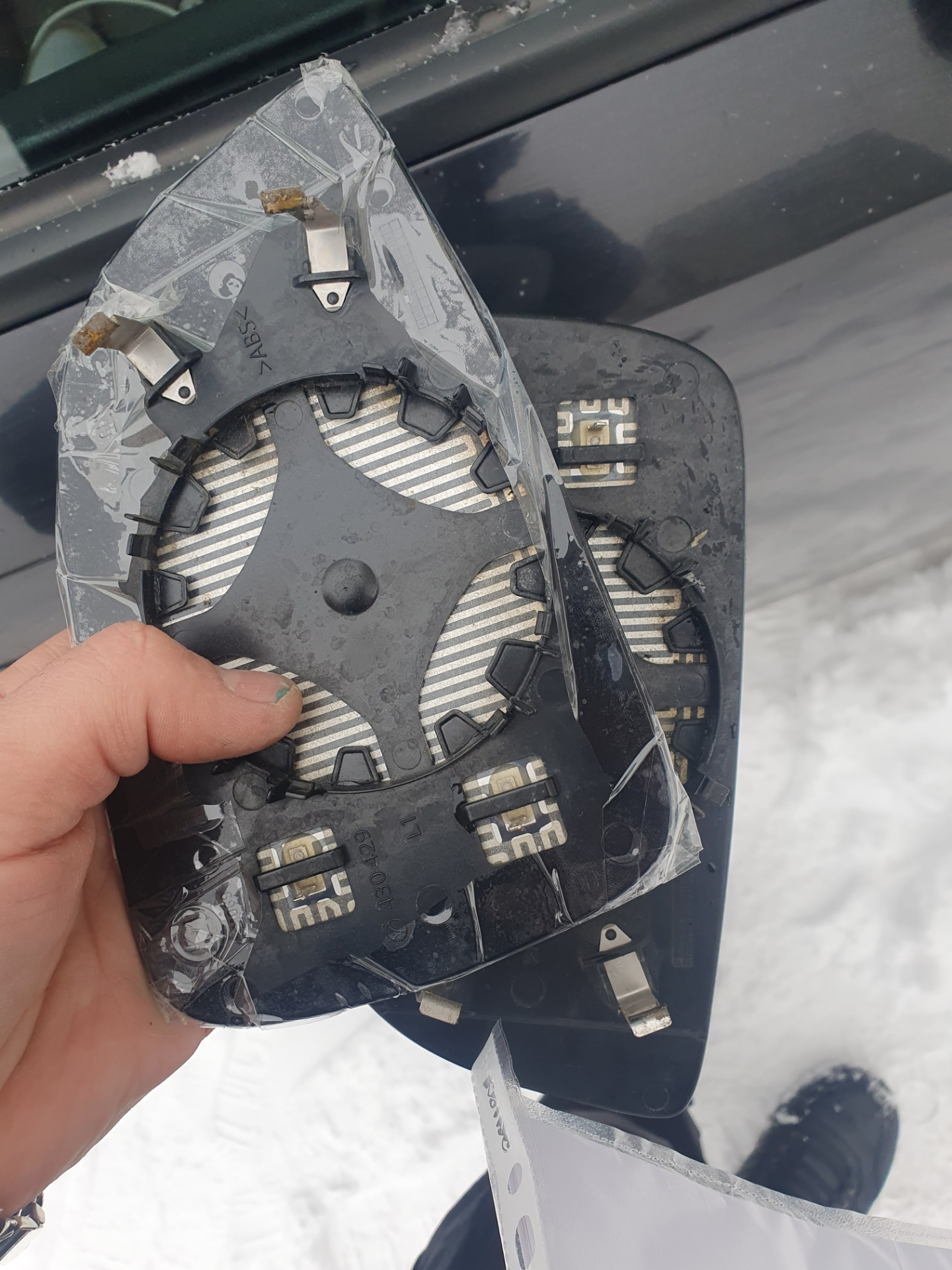

Как снимаются элементы? Что то со стороны водителя пошатывается немного. Хотелось бы снять и посмотреть в чем причина.
Я аккуратно пальцами сдернул, а вот с пассажирской стороны мезинцем подлез и отгибал пластиковые фиксаторы, кстати пластик хороший в мороз -12 не отломился, в бщем рассмотри зеркальный элемент и поймёшь что к чему я просто взял и снял аккуратно ничего перед этим не читал
novinnik
Крепление там только на круговой защелке по центру — видно на фото автора. Для удобства отщелкивания можно повернуть зеркало кнопками поворота в крайнее положение. И пальцами или пластиковым крючком поддевать и снимать, далее скидываем две клеммы обогрева.
novinnik
Берутся 2 отвертки и зажимаются в руке в виде перевернутой буквы V, концами отверток производится нажим изнутри зеркала на элемент и его демонтаж.
Не лопнет?
Нет
