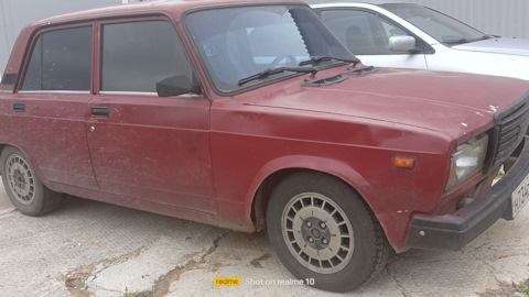

Доброго дня читающим, наконец-то дошли руки до установки выхлопа и дросселя.
Дроссель ВИЭ 54мм
Выхлоп:
Сток коллектор
Приёмка 50мм
Резонатор и глушитель ToFris 50мм (ozon.ru/t/MP533Ky)
В купе с хорошей прошивкой у инжектора появился отклик и машина наконец-то начала крутить колеса на 3 в условиях снег-асфальт. Всем советую
