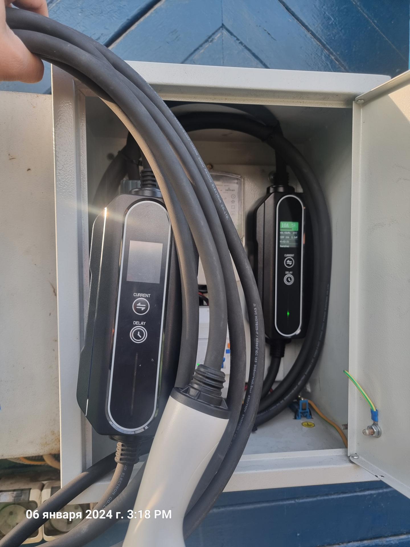

ВНЕЗАПНО в декабре пришли морозы))). И появился один неприятный глюк у зарядного устройства. При температуре зарядника от -5 и ниже, ставлю как обычно на зарядку, начинается процесс заряда, но где-то через 2 минуты прерывается с ошибкой "Over Tmp" (перегрев). При этом температуру показывает правильную, -5, -7°C. Думал может в машине что-то не так, но зарядник как-то раз даже без подключения к машине выдал эту же ошибку.
При этом если прогреть зарядник до -3 хотя бы или до 0, то всё нормально, дальнейший заряд идёт не прерываясь, глюк только на холодном, от -5 и ниже…
Думаю это косяк прошивки зарядника, написал продавцу, он попросил снять видео, отправил ему видео, посмотрим что скажет…
UPDATE от 06.01.2024.
После непродолжительной переписки продавец запросил серийный номер зарядника, после чего сообщил что отправит мне новый зарядник. И отправил). Сегодня забрал его со склада Fedex, установил вместо старого, проверил, работает, версия прошивки на одну цифру больше у нового. Морозов пока не предвидится, не могу проверить при отрицательной температуре, но думаю должно быть всё нормально. Так что теперь у меня 2 зарядника, как раз подумывал прикупить запасной, а тут бесплатно прислали, сервис однако))).

а силу тока выставить например на 13А или 10А Вы можете? проверить бы на 10А тоже такое происходит?! может у Вас вилка греется?
На любом токе происходит. Даже один раз заметил эту ошибку когда машина не была подключена вообще…
