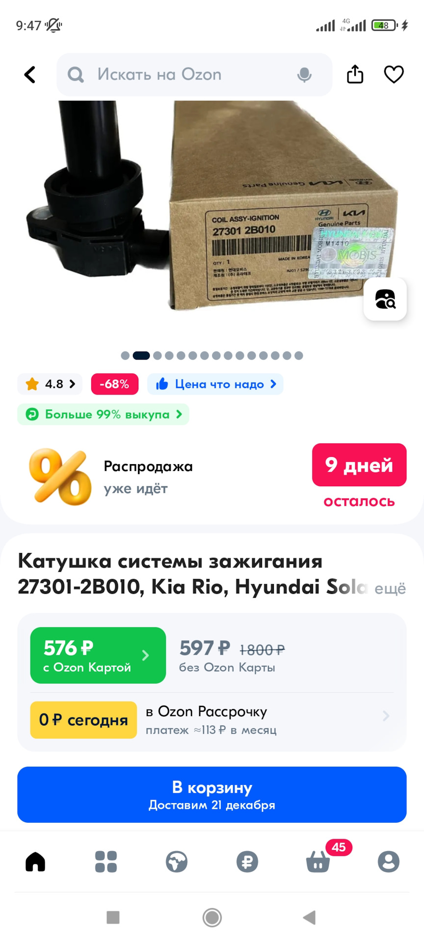

Взял «оригинал». По качеству материала один в один с родной катушкой.

Запчасти на фото: 273012B010

Странный выбор, когда в списке есть оригинал и остальное, какими бы хорошими не было это "остальное". Но от себя скажу: на оригинал цена подозрительно низкая. У нас цена от 1800 до 2300 за катушку
Самое главное вот такую требуху не купить))) я хз как их допускают продавать это, озон вроде как требует сертификаты на продукцию
Как грится, рыночек порешал))
Потому что оригинал чаще подделывают, чем аналоги, да и оригинальные родные катушки на солярисах это болезнь
