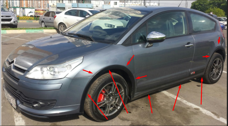

Сразу к делу. Установил передние и задние амортизаторы, пружины и т.д. от Citroen DS4. Основная задача была немного приподнять машину, не люблю я пузотерки.
Передние стойки от DS4 с версией двигателя ep6dt+автомат. По расчетам масса tu5+автомат+кресла с эл.приводом+шумка — одинаковая.
Под пружины снизу подложил резиновые прокладки от ford focus 3, пришлось немного подрезать.
Идея зрела давно, ускорила процесс лопнувшая спереди пружина. Лопнула в момент, когда менял задние тормозные диски. В общем повезло.
За одно установил еще по демпферу от С4Р на задние суппорта.
Машина поднялась приблизительно на 3 см. Но самое главное, чего я совсем не ожидал, улучшилась управляемость и подвеска стала энергоемкая.
Да и к сведению, vts -это комплектация, в Европе полно втсов с tu5 движком

Каждый аморт и пружина рассчитаны на определенную массу и настройку подвески. Например если аморты от бензинового 308 поставить на дизельный дс5, то их будет пробивать на волнах и в ямках
у меня вообще передняя часть тяжелее на 30кг, чем с обычным ершом.
цель — перед зимой, поднять передок на 30-50мм.
Есть вариант — купить готовый комплект проставок.
Либо, что более правильно, заменить аморты, на более высокие. Например от 408 с русским пакетом.
Или, как вариант, от DS

Клиренс реально клевый. Мне для дачи в самый раз, да и видок брутальнее )) Все как обычно круто-круто )))

но удивил пластиковый обвес на крыльях и порогах
мне такое чудо оч . прям надо) ситр только дачный))
где взять ?
Сам не знаю, из Европы притащили знакомые
и мене такое надА)
Круто! Молодец. Скажи на С4 седан как я понимаю это добро тоже встанет без проблем? и если не секрет во сколько обошлись запчасти?
Если не ошибаюсь, это обвес от китайского Ситроена.

а что это за накладки на крыльях, порогах и бампере ?
Накладки типа кросскантри. В продаже их никогда не видел, подарок из Европы
И зачем подкладки от фф3? Что они дают?
С ними комфортнее подвеска. Управляемость конечно же страдает, но незначительно.

Какой клиренс то в итоге? 16-17см*
Смотря где мерять. Если там где домкрат ставится спереди, то 17см, если спереди до бампера, то 20см

Класс! Теперь джип!)
Не, до джипа далеко)
уже прям кроссовер получился типа Хонды HRV :)
