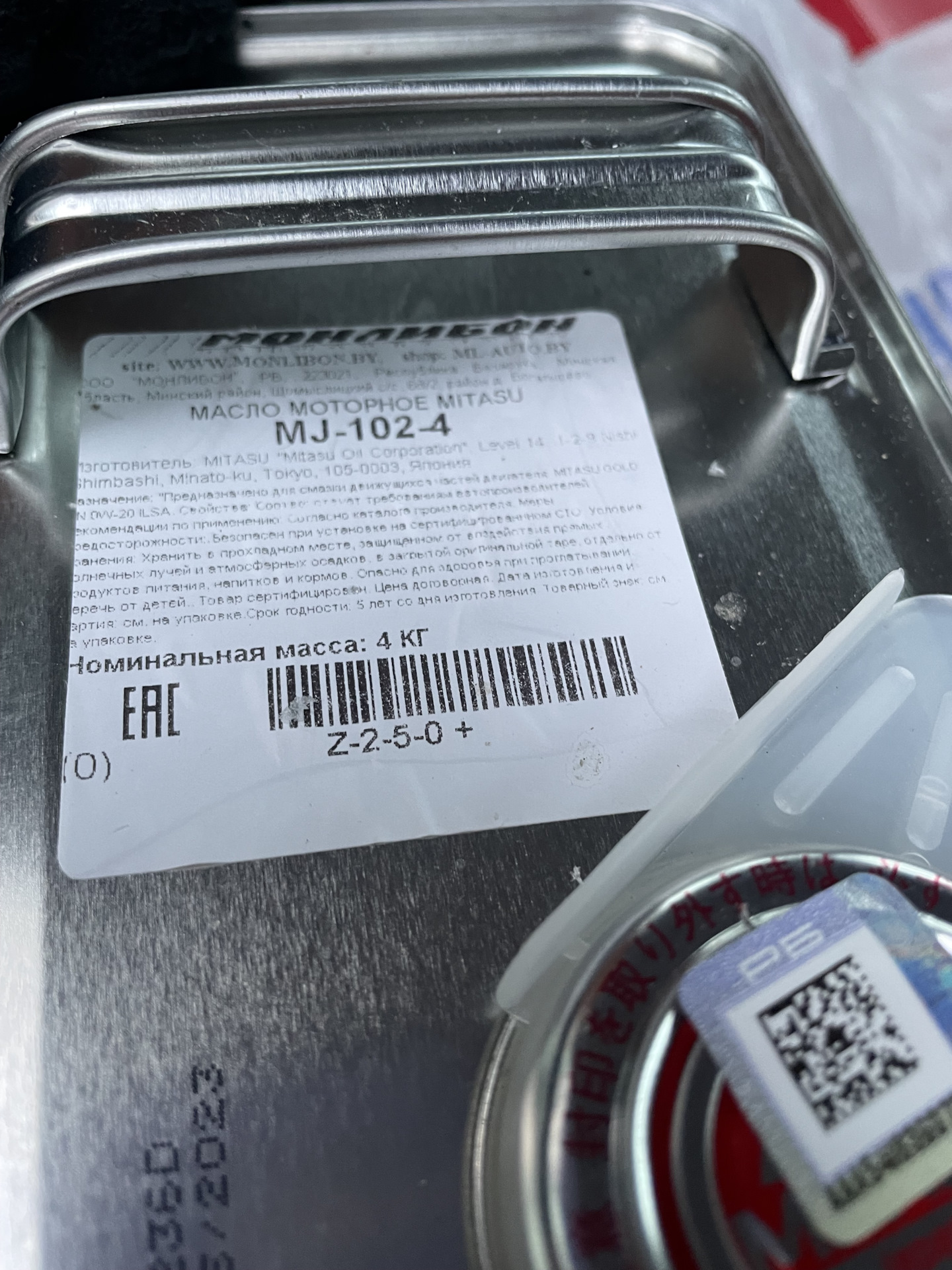

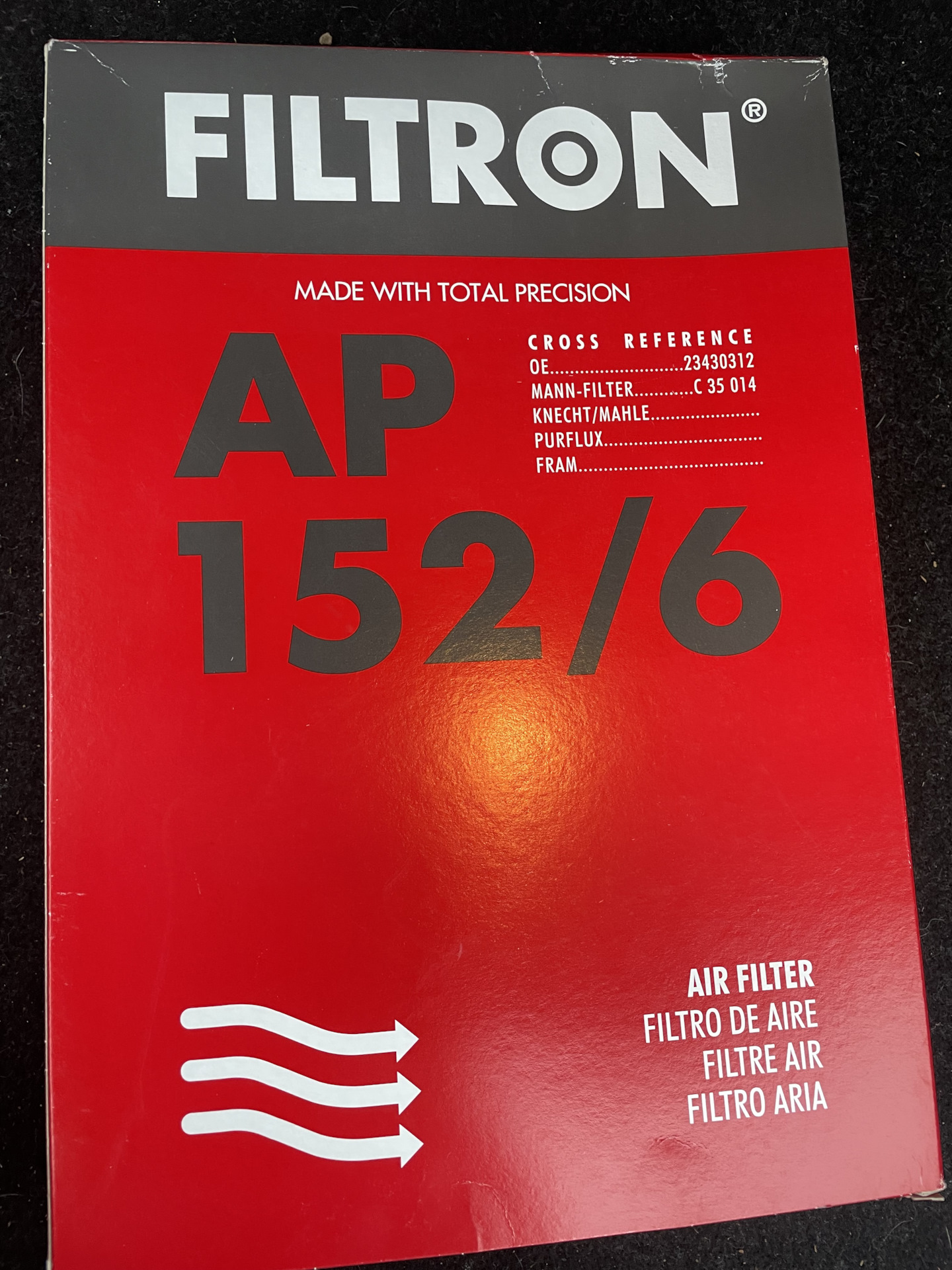

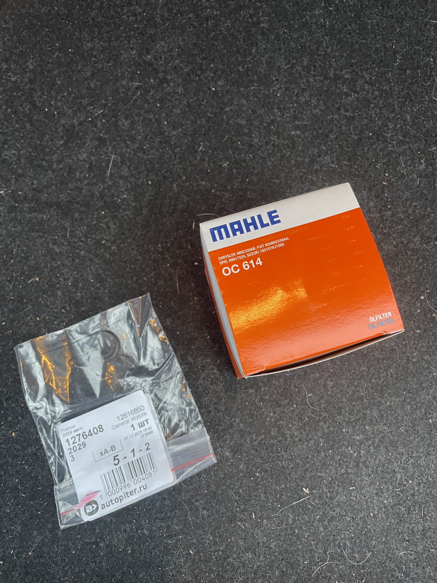

И снова пришло время менять масло с фильтрами. На этот раз взяла масляный фильтр не оригинальный, а аналог. Получилось так:

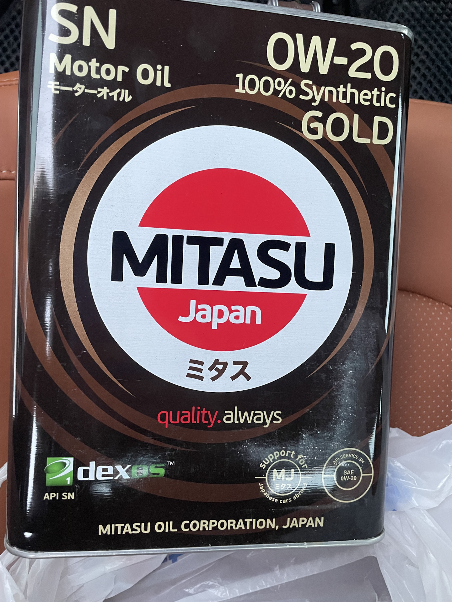

— масло 0W-20 MITASU Japan 136,80 РБ;

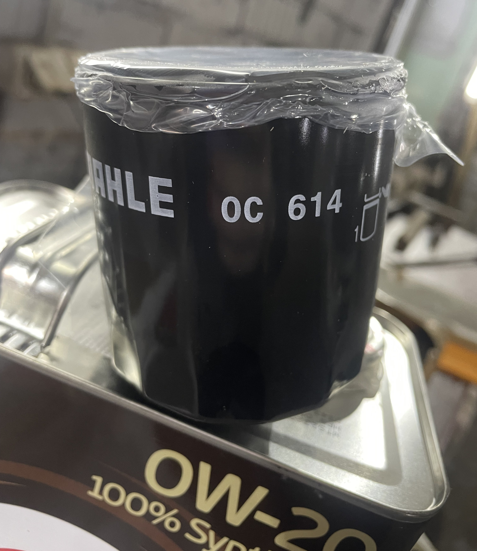

— фильтр масляный OC 614 13,40 РБ;
— фильтр воздушный FILTRON AP 152/6 29,70 РБ;

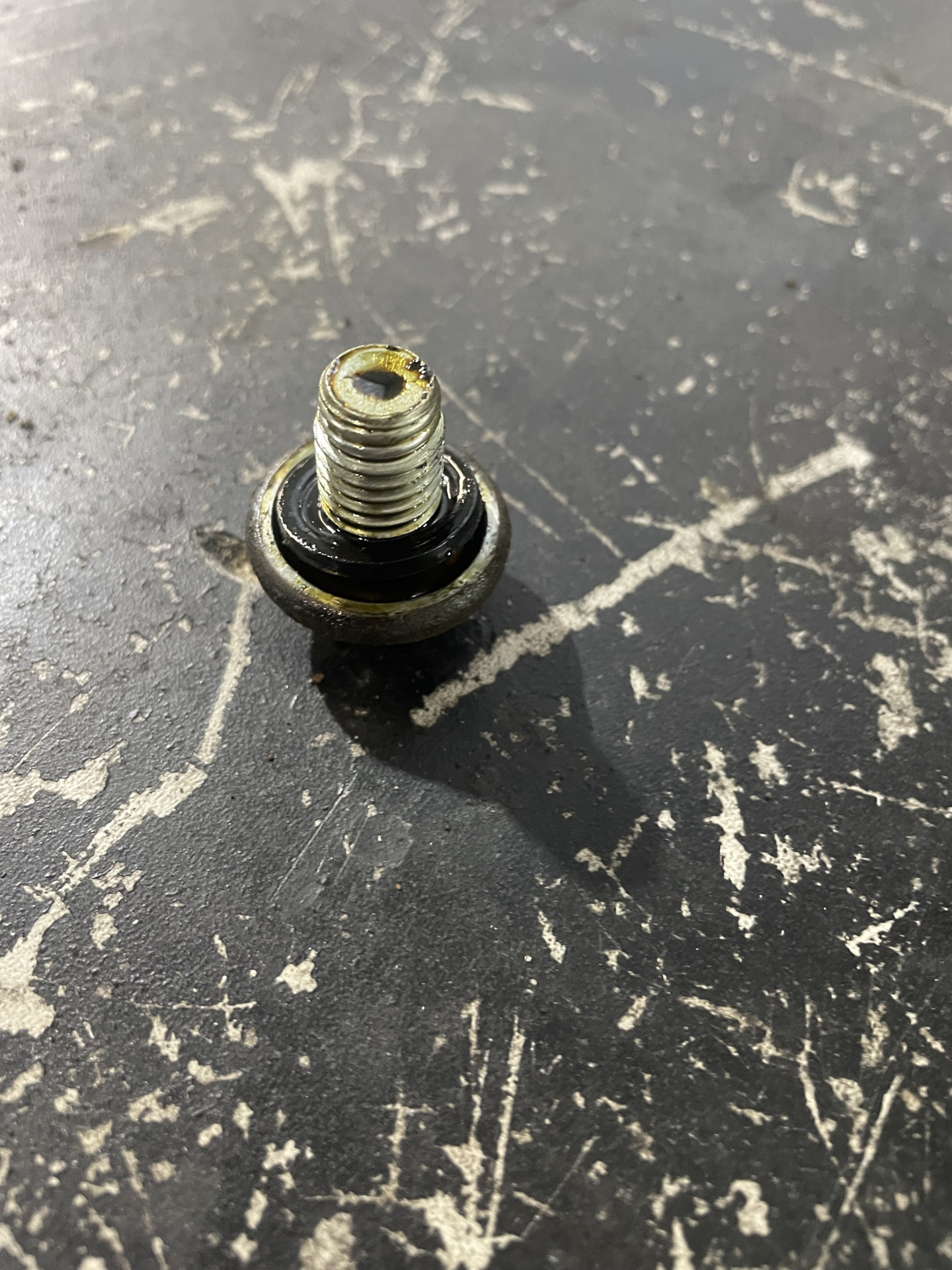

— прокладка сливной пробки General Motors 3,00 РБ;
— работа по замене в "Автоклубе" 22,00 РБ.

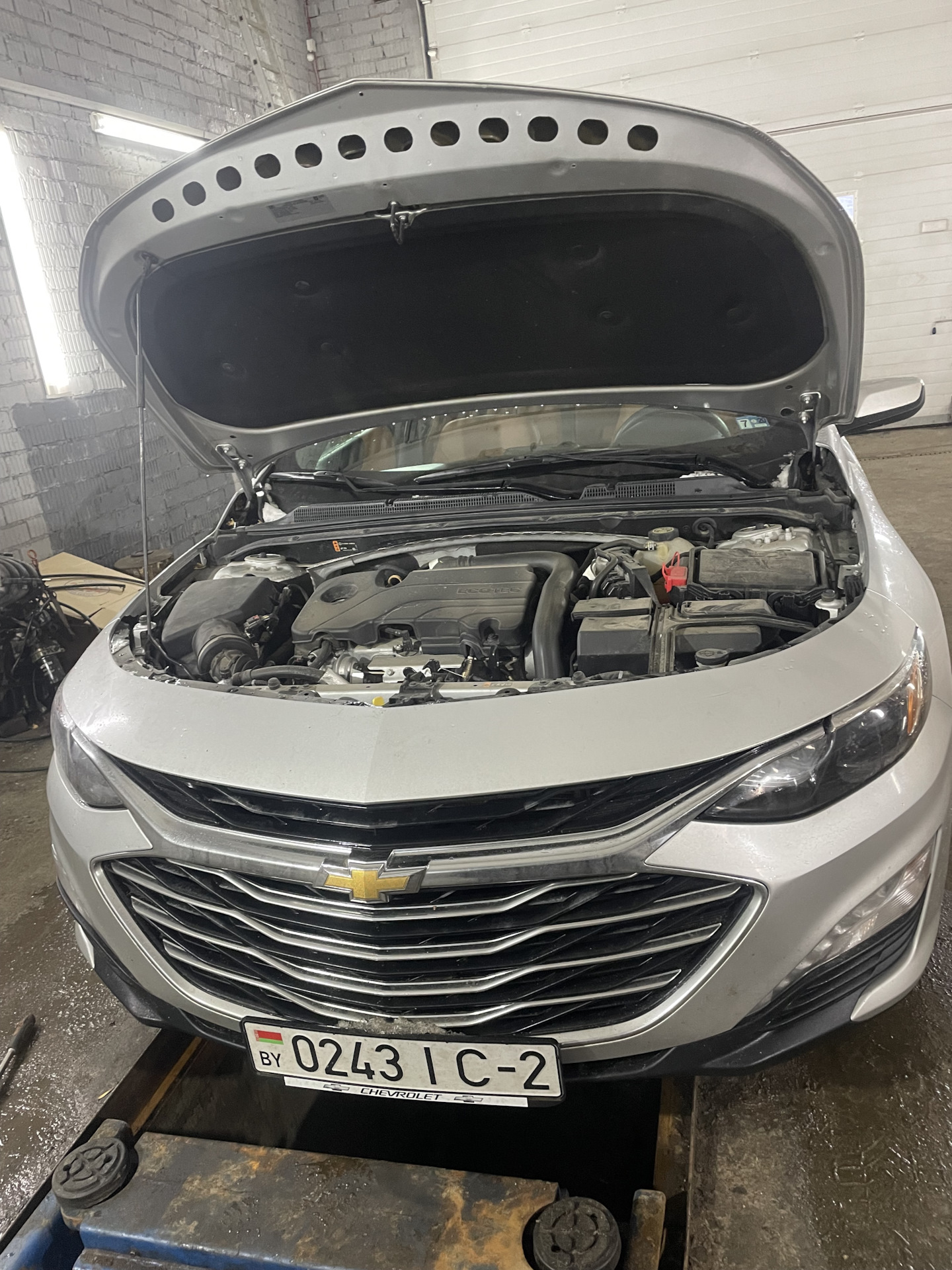

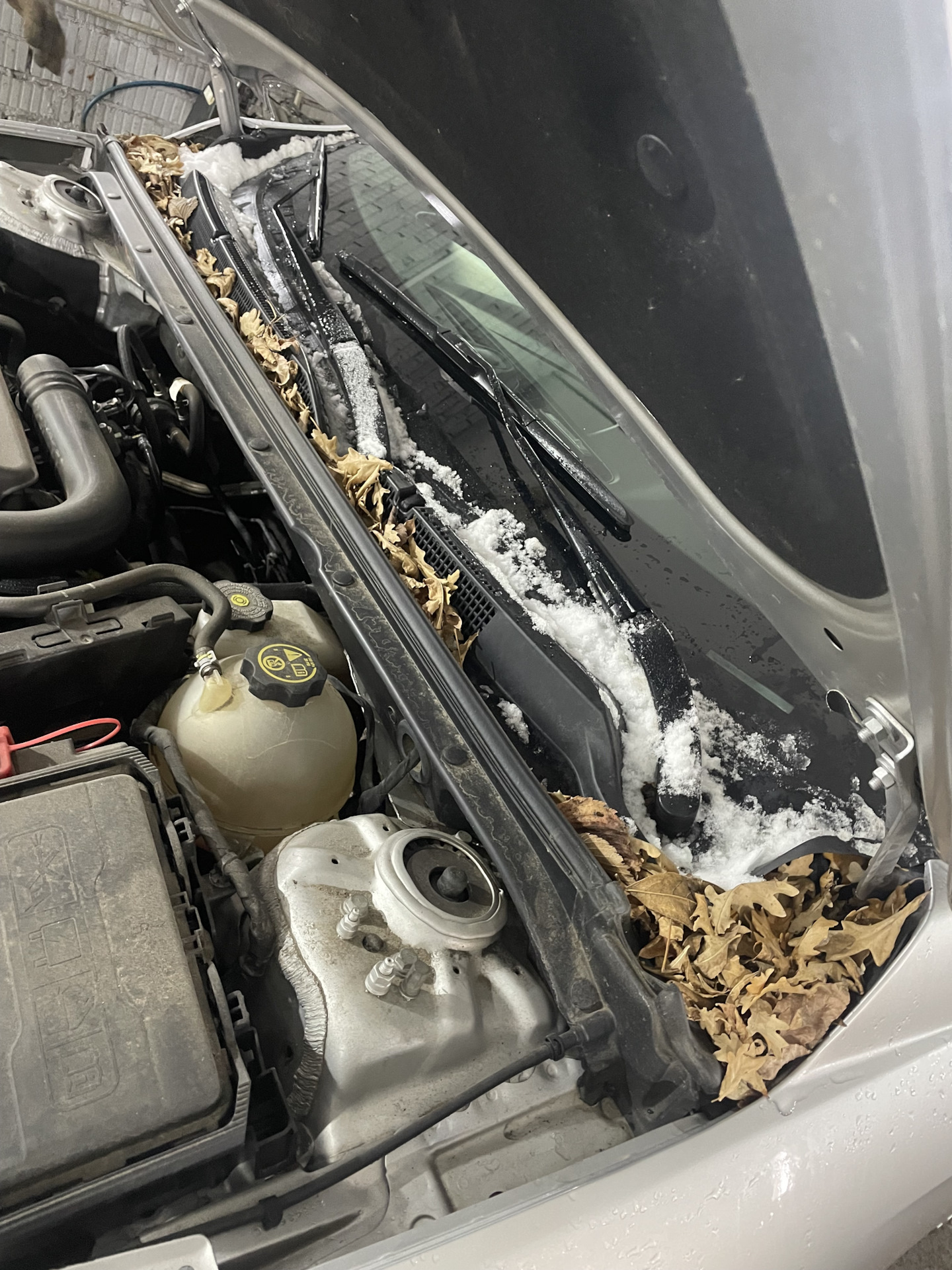

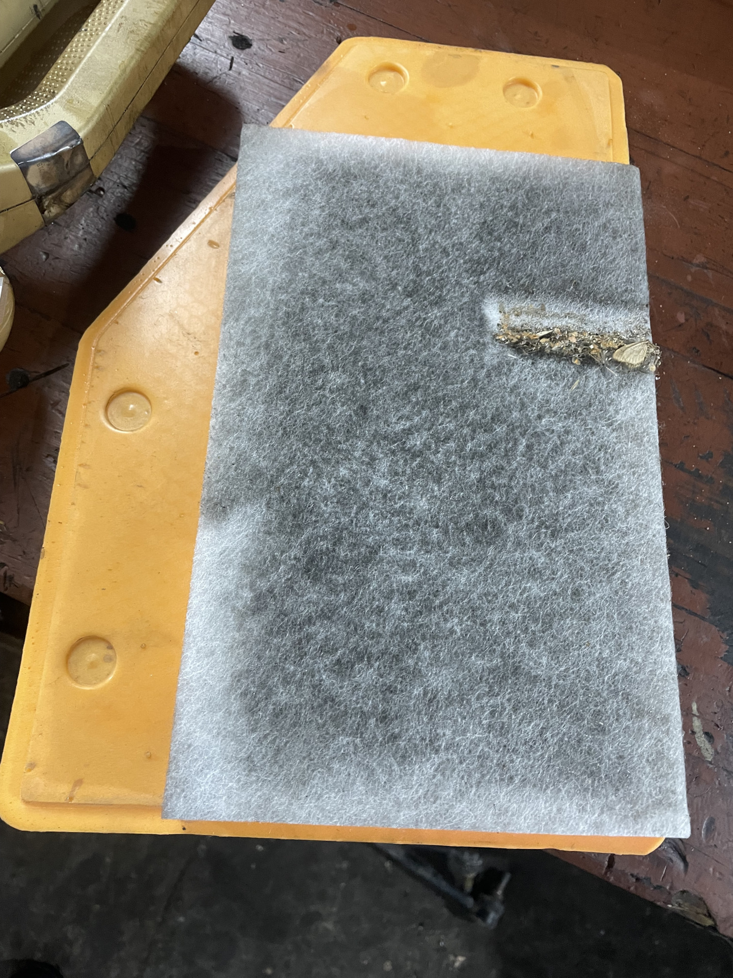

Под капотом пришлось убрать осенние "мотивы" — дубовые листочки.
Шарлотта осталась довольна и отблагодарила меня более тихой и плавной ездой!
Запчасти на фото: OC614

Я бы не ставил себе такой маслянный фильтр, понимаю, что этот в 3-4 раза дешевле оригинала, но всё-таки — это не экономия в перспективе.
Это я уже поняла!
Не слушайте «умников» mahle отличные производитель фильтров
Спасибо за доброе слово!
Да уж)). Юра опять поломался)) Сингапур или нет — это дело десятое. В любом случае завод под контролем штаб-квартиры, соответственно производство сертифицировано по высоким стандартам. А вот допуск масла можно было бы и получше — в книжке написано dexos1 gen2, а можно и более актуальное gen3. Ну и конечно фильтр. Дважды сам GM дорабатывал свой фильтр не просто так, были проблемы. И кто-то тут на драйве статью писал про фильтр с разбором.

да, исключительно оригинал, с человеком что писал статью с разбором большого количества фильтров встречался в GM Club и купил у него оригинал в сервисе… Изучите статью, там всё подробно с фото фильтрами в разрезе, с оригиналом рядом не стоят.
Тема с масляным фильтром обговаривалась уже неоднократно, если хотите что бы мотор долго жил, то только PF64, без вариантов.
Услышала мнение другое, вот и проверю)

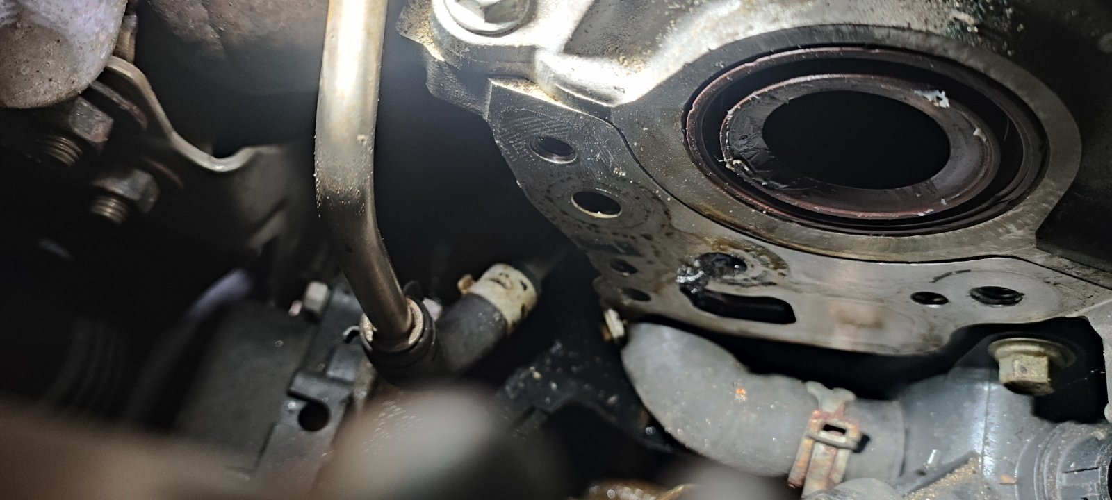

а как вы проверите? разберете масляный насос и проверите сколько туда "говна" набило?
это фото из последних "экономистов" канал вакуумного насоса, в самом насосе вакуумном стоит сетка, там тоже разный шлак очень часто бывает.

А как вы проверили, что говно в насосе из-за фильтра? Может масло, может интервал замены? точно также Ваше заявление голословно. Или вы испытания проводили? Вам пригоняют на ремонт и также рассказывают басни.
Мы разобрали и отремонтировали несколько десятков таких моторов. поверьте что у меня хватает статистики, да и инженеры GM тоже писали о грязном не очищенном масле через фильтра старой конструкции, и здесь ни кто, никого не заставляет, а для всех кто считает что это не так, есть хорошая пословица : жадный платит дважды.
а чуть ниже будет первое из гугла что такое масляный фильтр и для чего он предназначен, а вот из описания я думаю даже не подготовленный человек который долек от техники поймет от куда появляется мусор в насосе.
Масляный фильтр – это особый очистительный прибор, который применяется для защиты двигателя внутреннего сгорания. Он удаляет загрязнения из смазочных, моторных и трансмиссионных масел, гидравлических жидкостей. Устраняет осадочные отложения и твёрдые частицы, которые накапливаются во время эксплуатации машины.

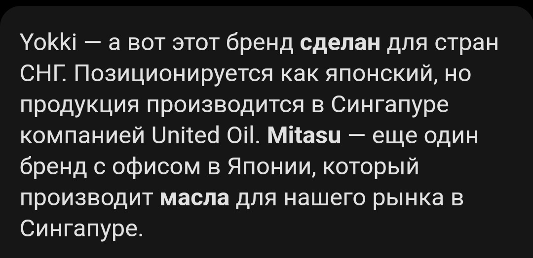

Mitasu это Сингапур. К Японии не имеет ни какого отношения.
Я написала то, что фигурирует на банке и этикетке)
на банке написано Япония причем тут Сингапур?
При том, что оно делается в Сингапуре, а не в Японии. Также, как и масло Эдемицу в пластике, на котором тоже Japan написано.
КАКИЕ ВАШИ ДОКАЗАТЕЛЬСТВА? ))
В паспорте безопасности Япония, на банке Япония.
почему Сингапур?
это равносильно сказать: "мерседес = Германия, но для вас Китай", а почему? — а хрен его знает!)))
И что что в Сингапуре? Мобил Кастрол шелл заводы во всех жопах мира, но только не на родине бренда.
Мобил, Кастрол и Шелл, которые делаются на родине, они там и продаются. На внутреннем рынке. Экспорт не идут в принципе.
Ололо))) у них заводы по всему миру.
Какая разница между шеллом сделанным в Королевстве и в Торжке, бывшем заводе шелл?..)))))
Такая же, как у Эдемицу в железке, которое делается в самой Японии и Эдемицу в пластике, которое делается по лицензии не в Японии. У Эдемицу в пластике, которое делается не в самой Японии, намного хуже состав.
Ололо)))Разница в пластике и железной банке в законодательстве по переработке самих банок, а не в составе и качестве)))))
В Японии делают железо потому что у них по закону ты обязан пластик в переработку сдавать, а никто этим не хочет заниматься
Изучите вопрос
У масла Тотачи тоже написано Япония на банке, а делается оно в России, г.Обнинск. Это просто маркетинг, написать на банке Япония, чтобы все верили, что оно японское.

ПРОИЗВОДИТЕЛЬ, ОФИС В ЯПОНИИ:
1-2-9, Nishi Shimbashi, Minato-Ku, Tokyo, 105-0003, Japan
Tel: +81-3-5532-8187
Fax: +81-3-5532-8188
E-mail: info@mitasuoil.co.jp
По вопросам оптовых поставок в странах СНГ обращаться
к региональным дистрибьюторам или по адресу компании «Mitasu Oil Corporation», Japan:
БЕЛАРУСЬ:
Минская область, Минский район — Щомыслицкий с/с, 68/2, район д. Богатырёво — ООО «Монлибон»
+375 17 512 14 701
сайт; monlibon.by
Интернет-магазин: www.ml-auto.by

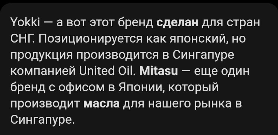

Это юридический адрес. Само масло делается в Сингапуре.

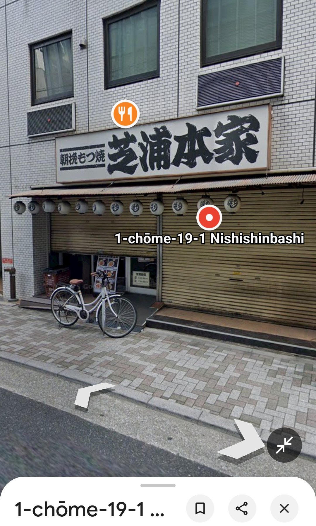

Вы на карте спутниковой этот адрес посмотрите. Есть там завод?

Сингапур)
