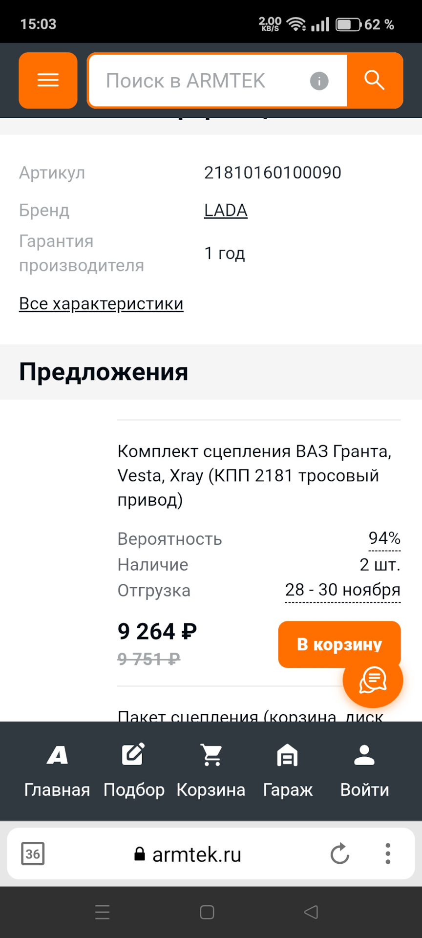

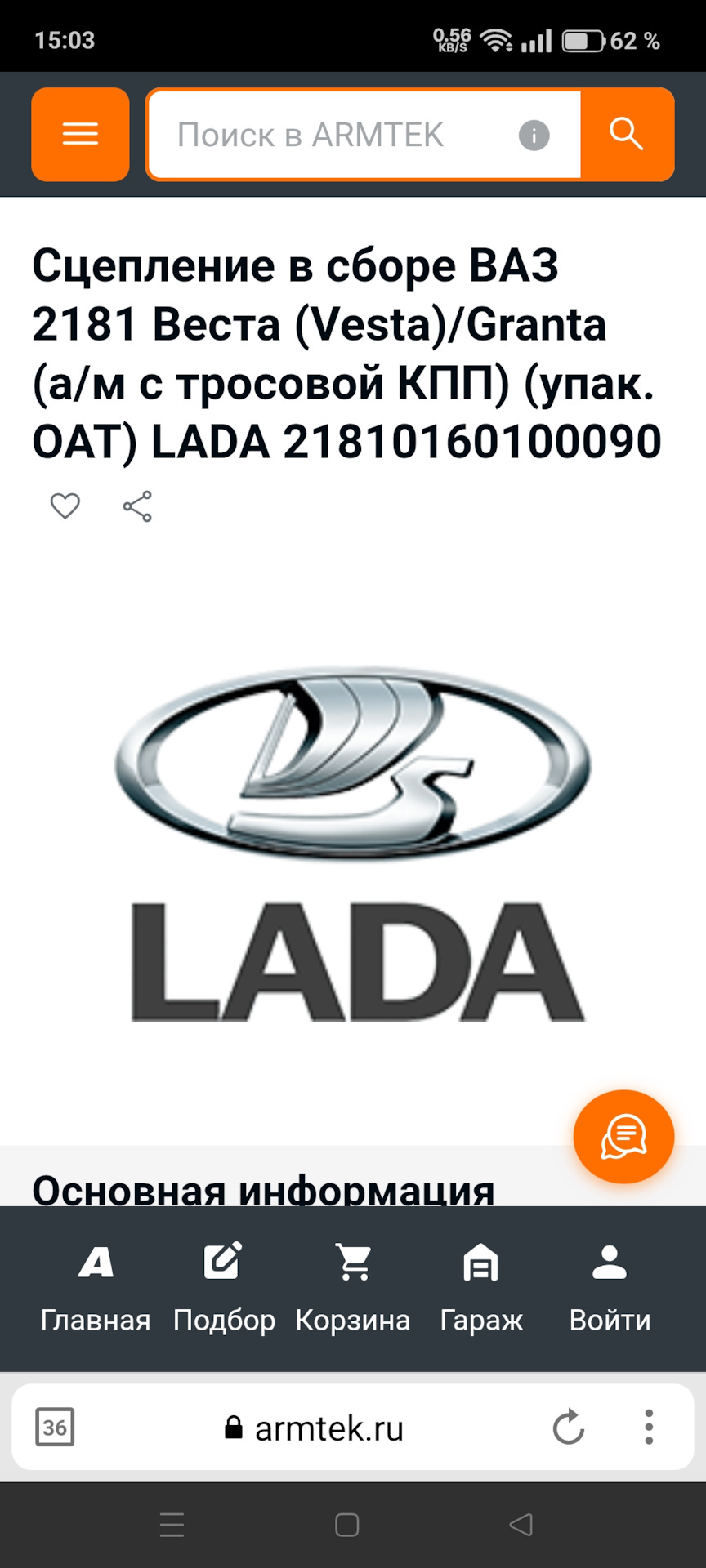

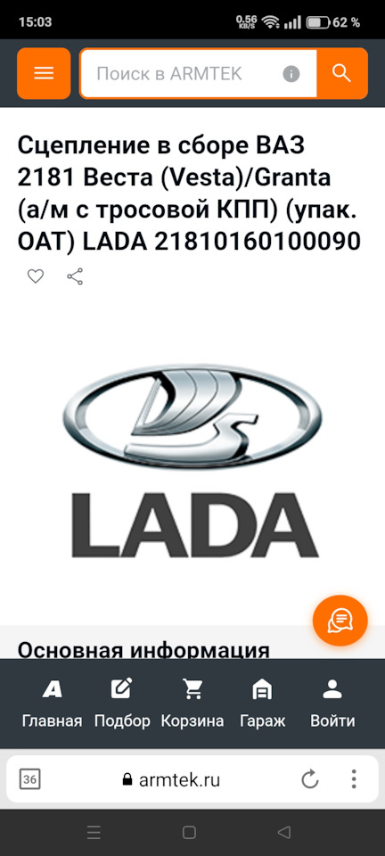

Ставил на датсун сцепление ОАТ. Купил какое было в магазине. Проехал 10000к, все норм
Это вот такое?
EBgv
Оригинал неплохо ходит. И стоит недорого. Подделки — вряд ли.
ozon.ru/t/3Wdb4r9
