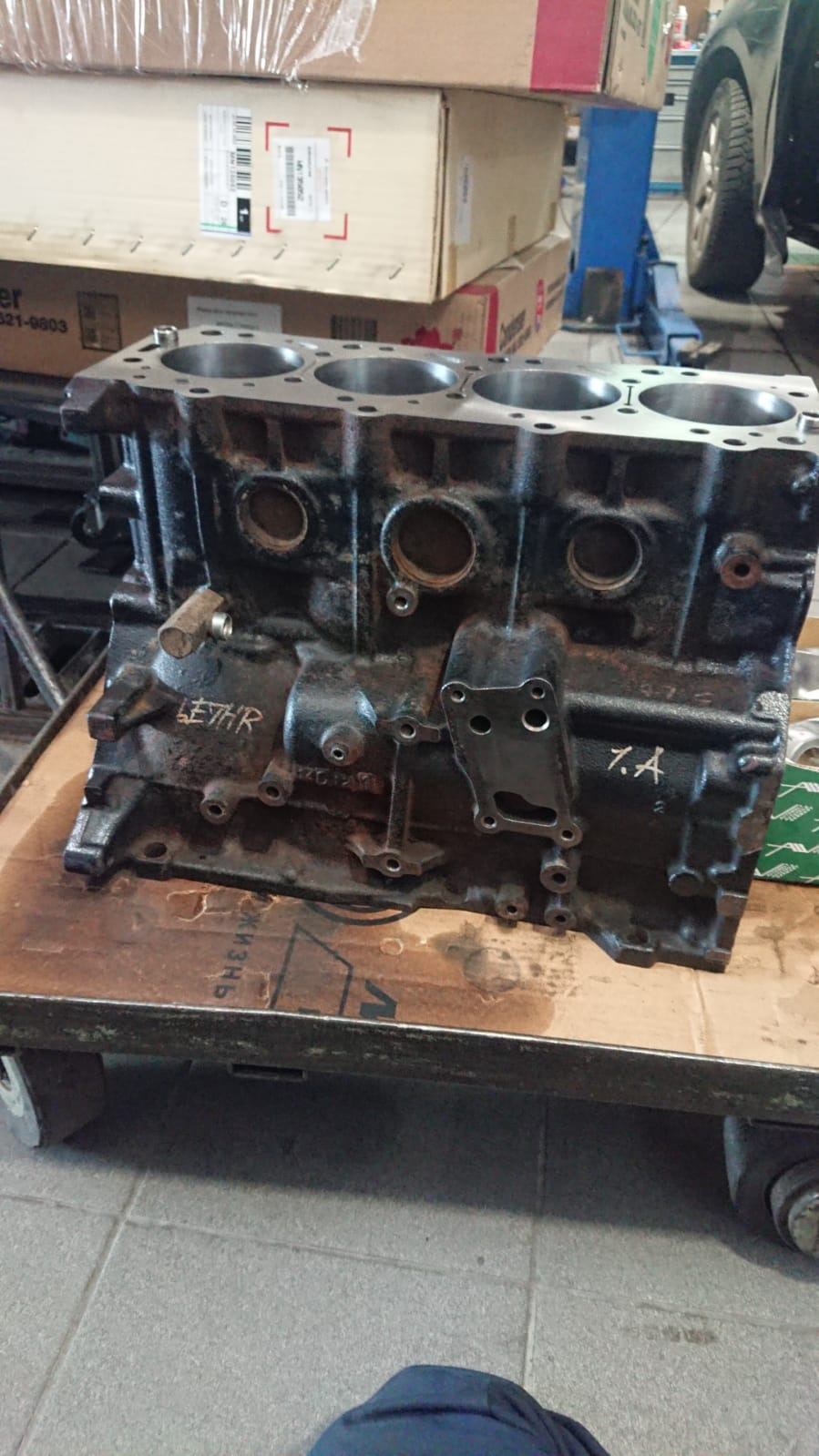

Перечитал свой борт журнал, посмотрел как познакомился со своей машинкой и какие раньше маленькие проблемки были. В настоящее время после проблем с двигателем на протяжении 2 лет я решил этот вопрос.

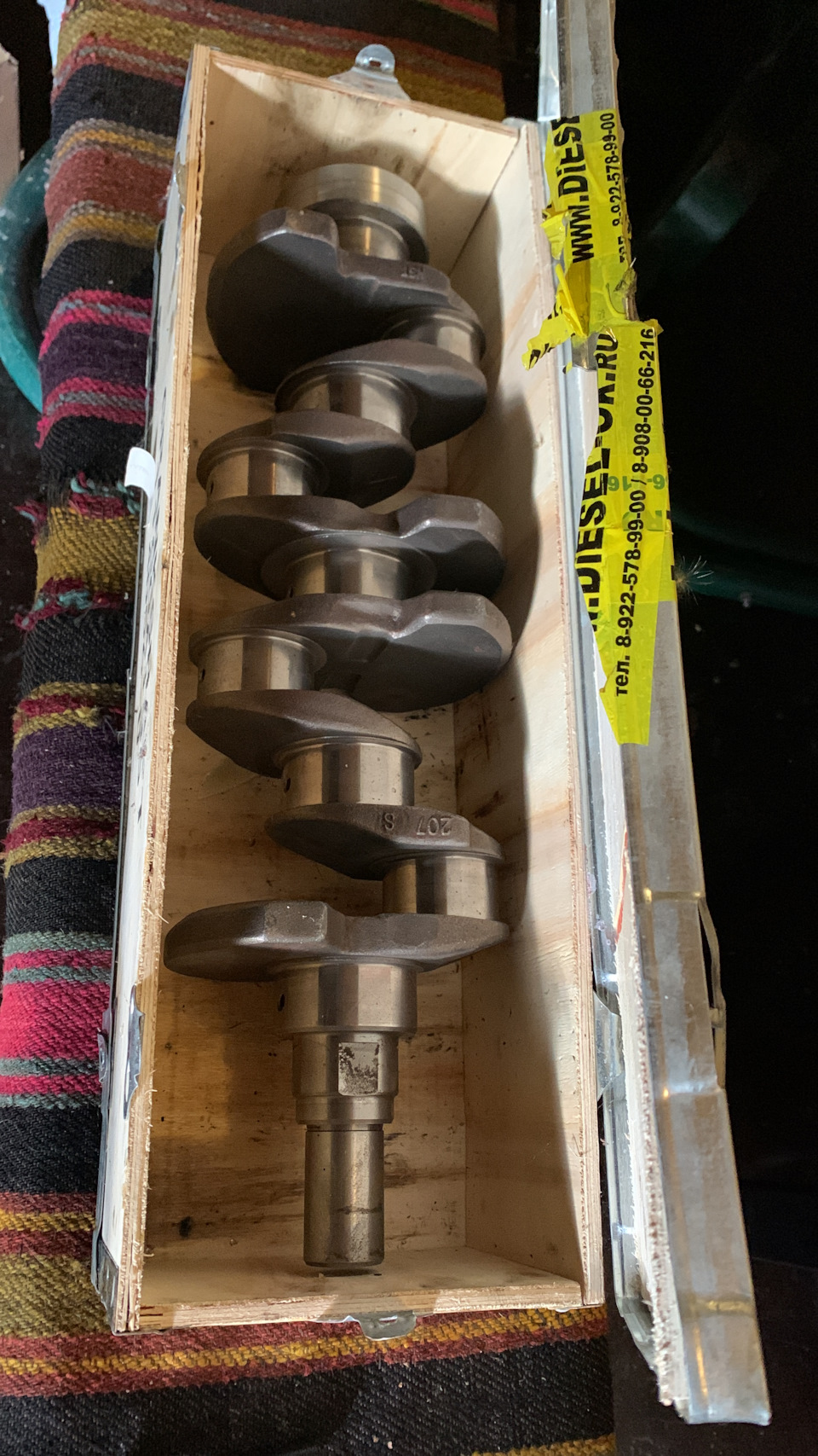

Описывать долго, но основная суть: при запуске машины утром в июне 2021 года в двигателе раздавался сильный стук, вскрытие показало облом балансира коленвала.

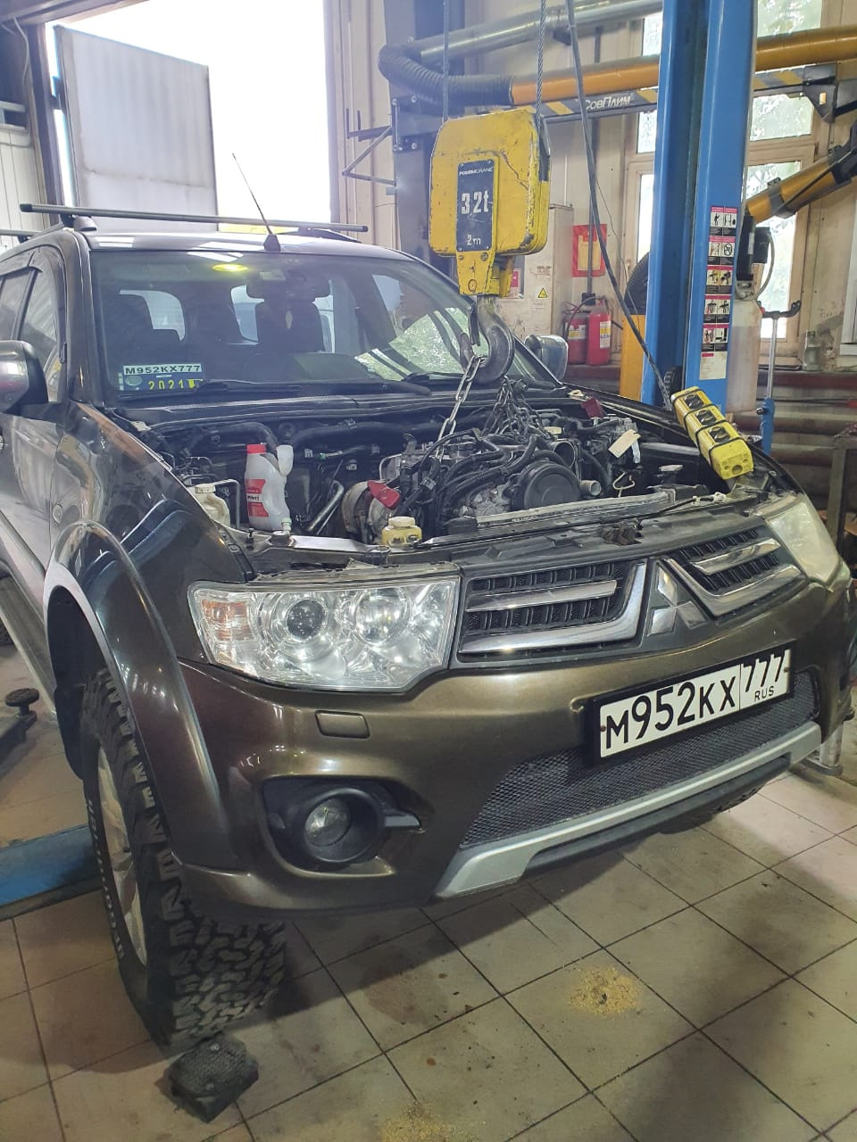

Занялись одни деятели: поменяли колено, поршни, шатуны — так как это были ковидные времена — ремонт занял 4 месяца… за это время я 2 раза выезжал с сервиса, проезжал 2-5 км и оба раза возвращался на эвакуаторе и ремонт продолжался.

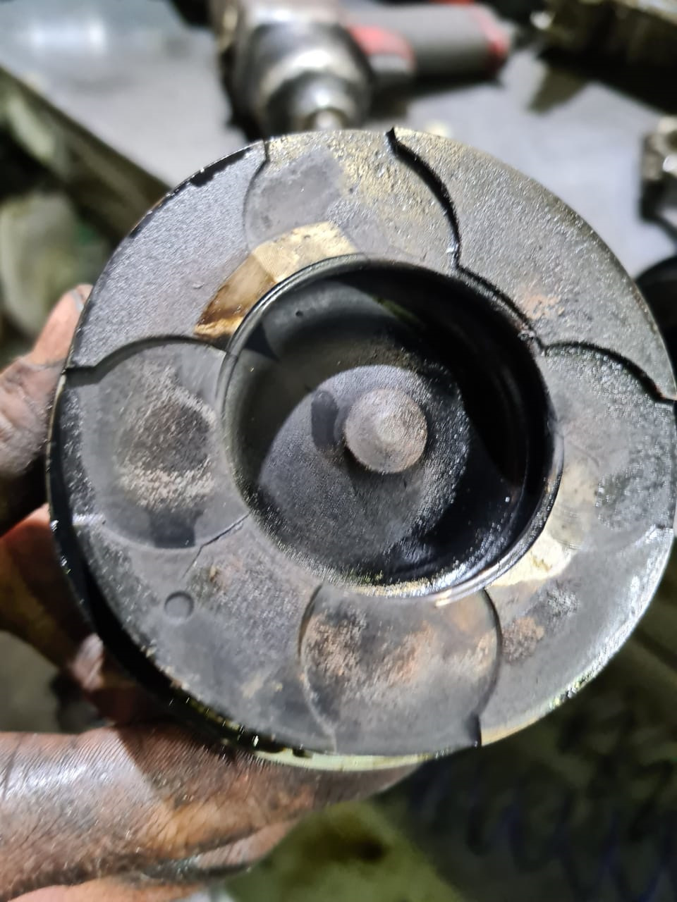

Когда я забрал авто и оно хоть как то начало ездить — оооочень сильно дымило белым дымом, ело масло 600 грамм на 1000 км., приёмистости небыло, но оставлять машину в этом сервисе желания небыло. За все время ремонта разбирать машину начал один мастер, собирал другой. Болты и другие запчасти понятное дело подбирались вторым мастером что-куда влезет. Прое…ли кучу деталей от двигателя — кронштейны и тд, а также спи…ли катализатор — но об этом я узнал через 2 месяца после того как забрал машину и предъявлять было поздно. Также пробили радиатор кондиционера — это я смог с них стрясти.

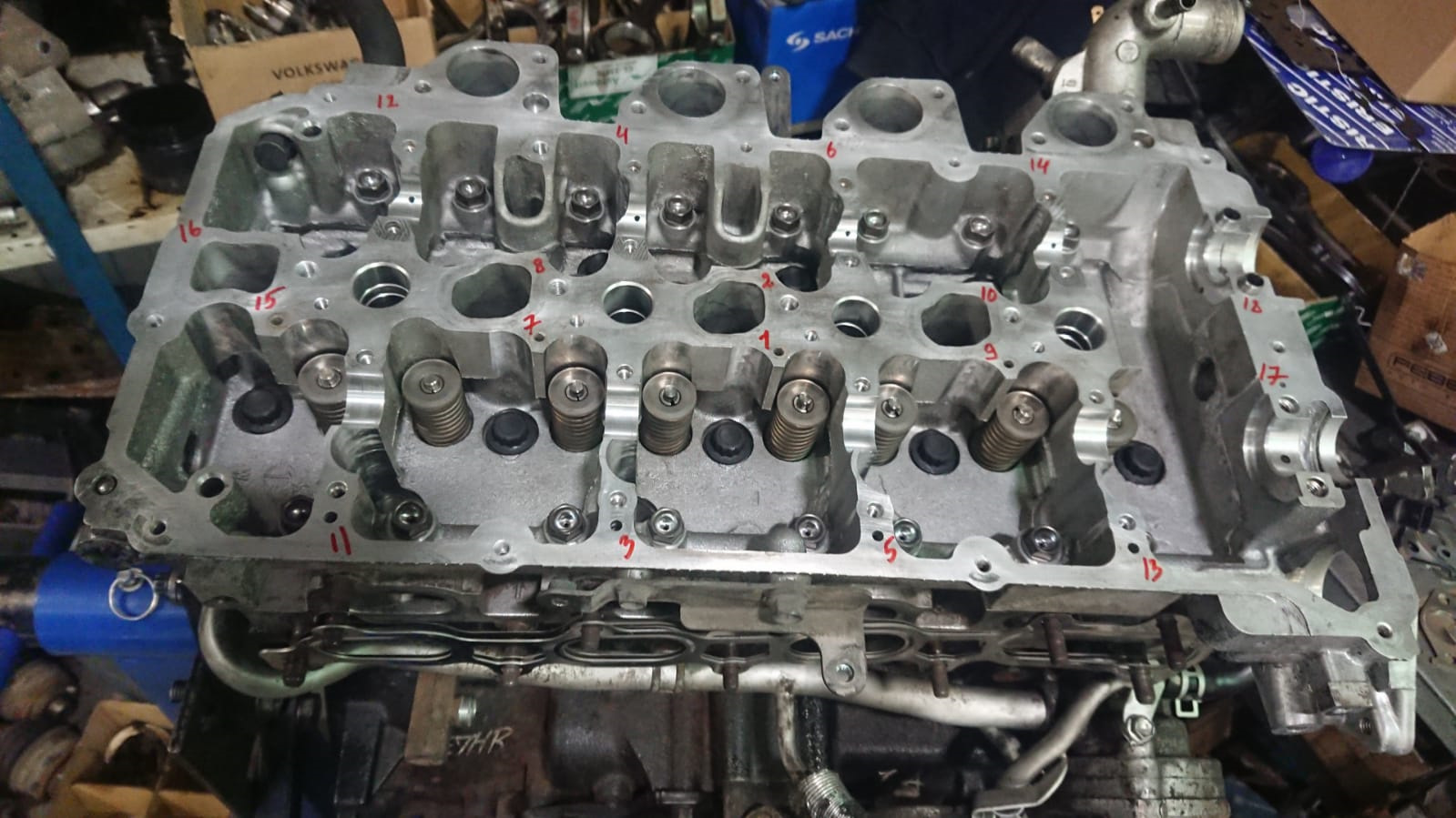

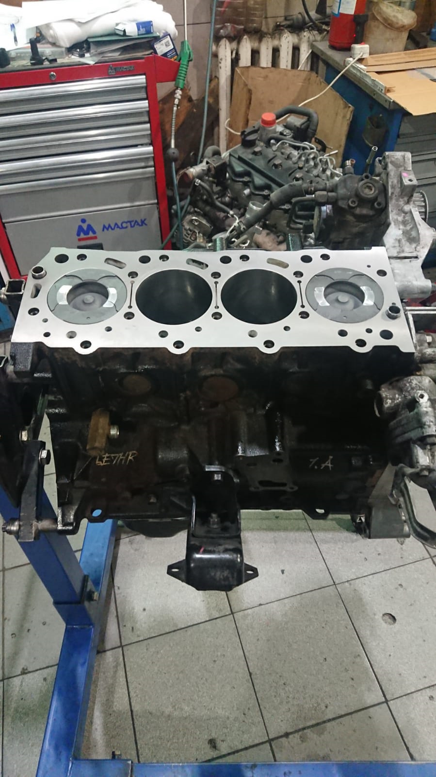

Отправился ко вторым деятелям по ремонту турбин и двигателей. Вскрыли и почистили всё что можно, но только не то что надо. В конце, когда заплочено было более 250 тыс, они решили померять компрессию в цилиндрах — показатели были далеко ремонтные. Не захотел у них чиниться, так как выкачали деньги и только потом обозначили, что надо двигатель вскрывать.

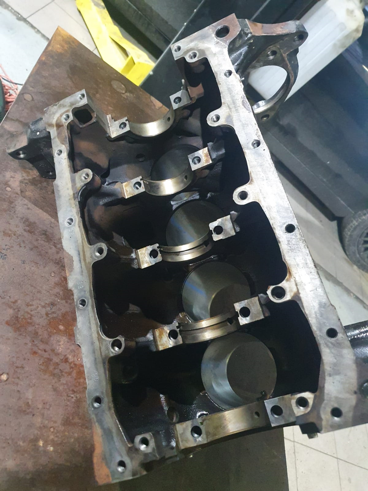

Третий, кто взялся ремонтировать двигатель был мастер по рекомендации (со слов: моторист от бога)… Когда вскрыт был движок во второй раз, оказалось, что снова подлежат замене колено, шатуны, поршни не считая сальников прокладок и тд. тд. тд… Причной выхода после первого ремонта этих деталей послужила тупо замена первым сервисом деталей, а не поиск причины поломки коленвала + в 4-м цилиндре маслосъемная пружина слетела и её перемололо, отсюда и белый дым был.

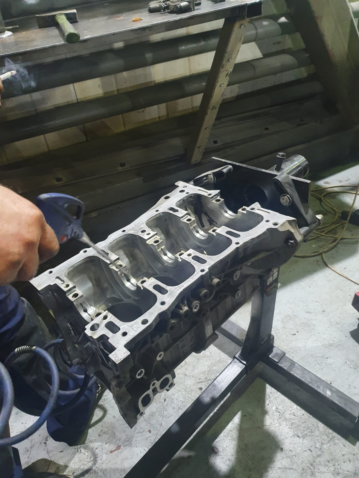

После замеров принято было решение расточки цилиндров и их гильзовки, также замеры показали проседание пастели коленвала. Все запрошенные чудо-мастером запчасти были привезены и ремонт начался. За это время меня пытались развести на ремонт турбины и форсунок на суммы по 30 тыс. В результате я забрал форсунки и сам свозил их на диагностику — показатели в норме. Ну а турбина не прошла и 1 тыс. км после капитального ремонта — её я свозил тем, кто её ремонтировал и на стенде всё было перепроверено — всё норм.

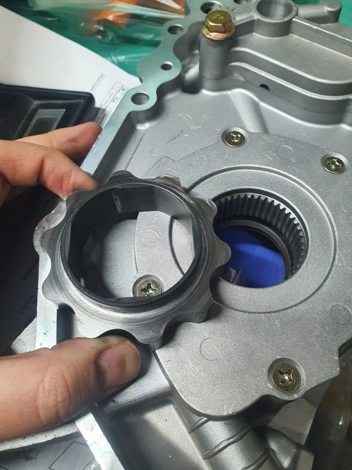

Через 2 месяца забрав машину я радовался как ребенок, так как она ехала и в принципе очень не плохо. Но были странные вибрации и биение на паркинге (P). У чудо мастера менял еще в течение года 2 раза подушки двигателя и АКПП, регулировали клапана и при каждом приезде проблемы не решались а усугублялись. То 2 раза масло сочилось из под полукруглого сальника клапанной крышки, то 2 раза выбивало заливную крышку и забрызгивало всё маслом, то сочилось масло с сальника коленвала, то выдавливало масло сзади. Понятно, что это были картерные газы, но чудо мастер пытался устранить последствия, а не искать причину. Единственное, что он сделал в последний мой приезд — решил посмотреть состояние коленвала, и попросил разрешения вскрыть масляный поддон. Ну и решил меня порадовать тем, что колену хана, что то там протерло и если до нового года проездит — это будет хорошо.
Надо отдать должное, на машине в 2023 году я смог свозить детей в Крым на ней туда и обратно. Быстро она не ехала, но 120 км/ч хватило, что бы нам нормально отдохнуть. Еженедельные поездки на дачу тоже были и вроде ехала нормально. Но добило, когда машина в октябре 2023 года встала в Великом Новгороде, и с 5 до 10 утра мне хватило понять, что отремонтировать в этом прекрасном городе меня тупо некому — пришлось её на эвакуаторе отправлять за 25к в Москву.

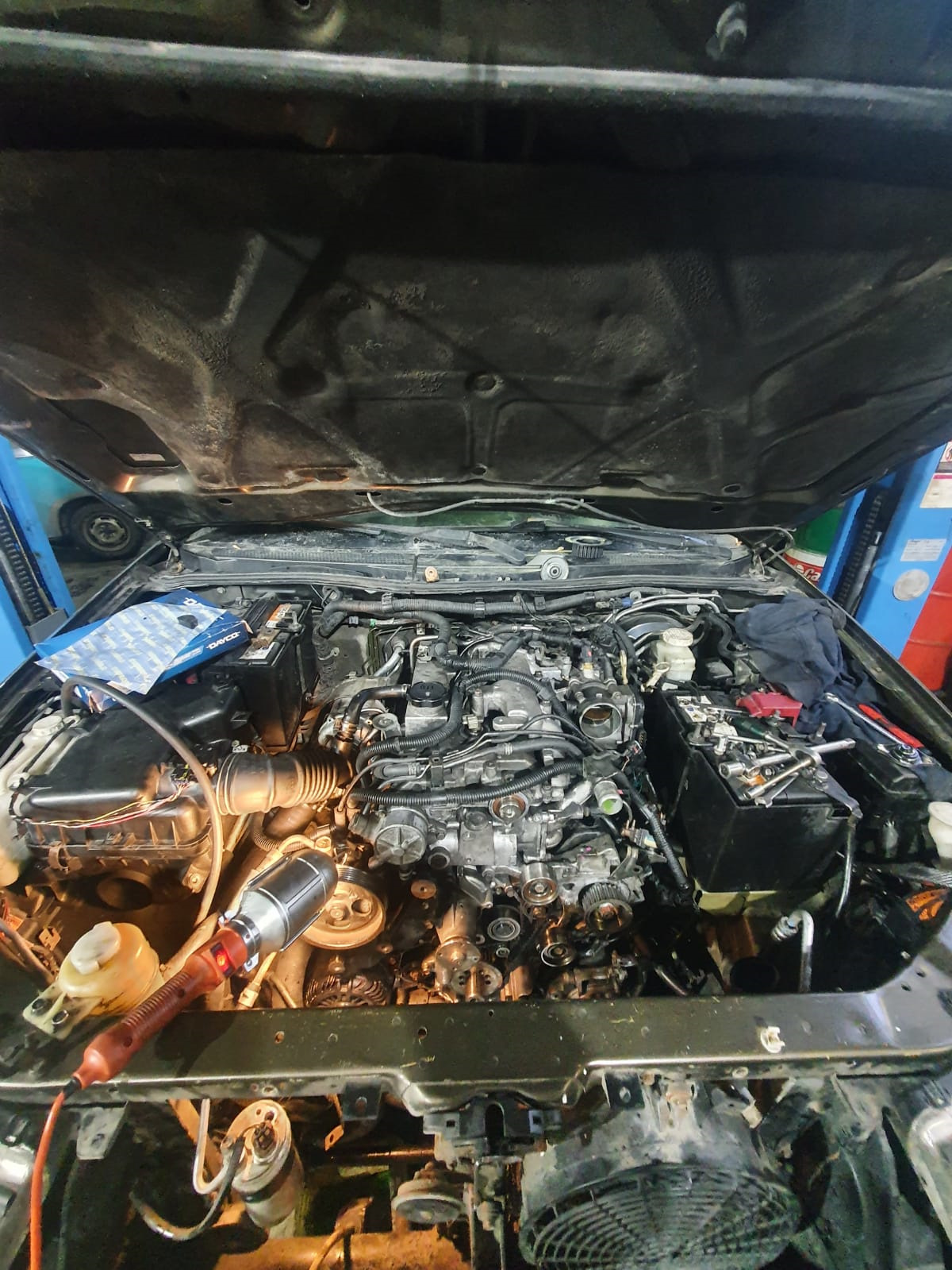

Вообщем к чему я: всё привело к тому, что я дошёл до замены моего родного движка, который с горем пополам дошел до отметки в 263 тыс. км на контрактный. Об этой истории я напишу в подробностях в следующем посте.
Поломка колена случилась на 211 тыс. км.
Ну а сейчас суммы на вскидку на ремонты движка за 2 года:
1 сервис (название "Мой …") — детали 150 тыс., работа 100 тыс.
2 сервис (GT…о) — ремонт и детали 250 тыс.
3 сервис (Хо… …с) — детали 200 тыс. работа за все приезды 300 тыс.
мелкие доделки за всех деятелей в других сервисах — за запчасти и работу — 200 тыс.
