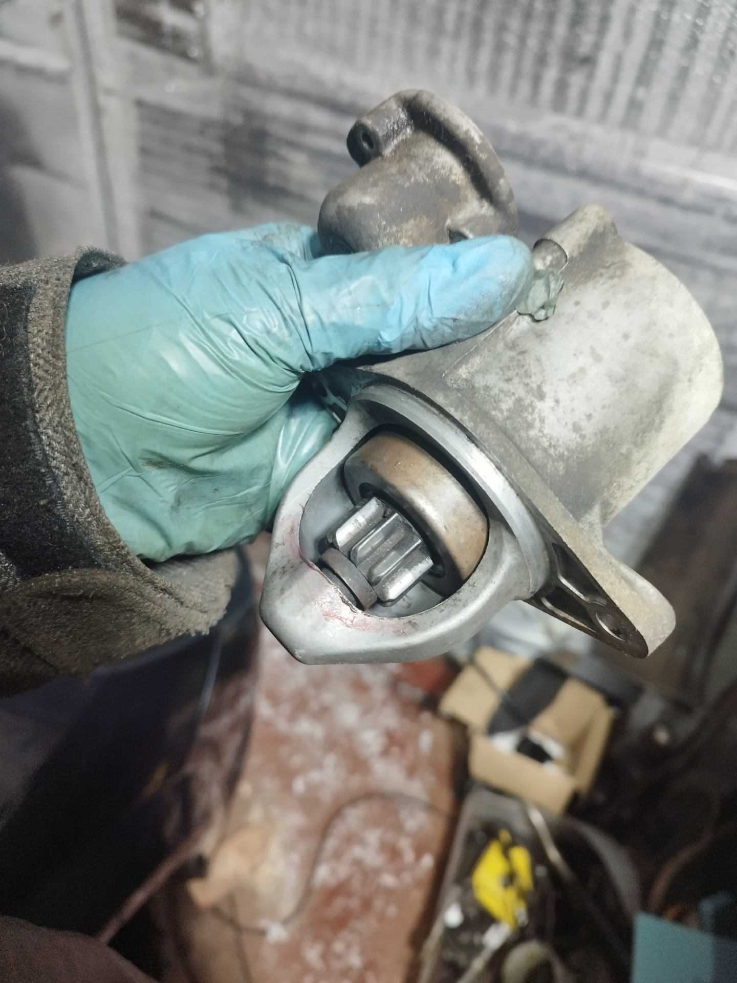

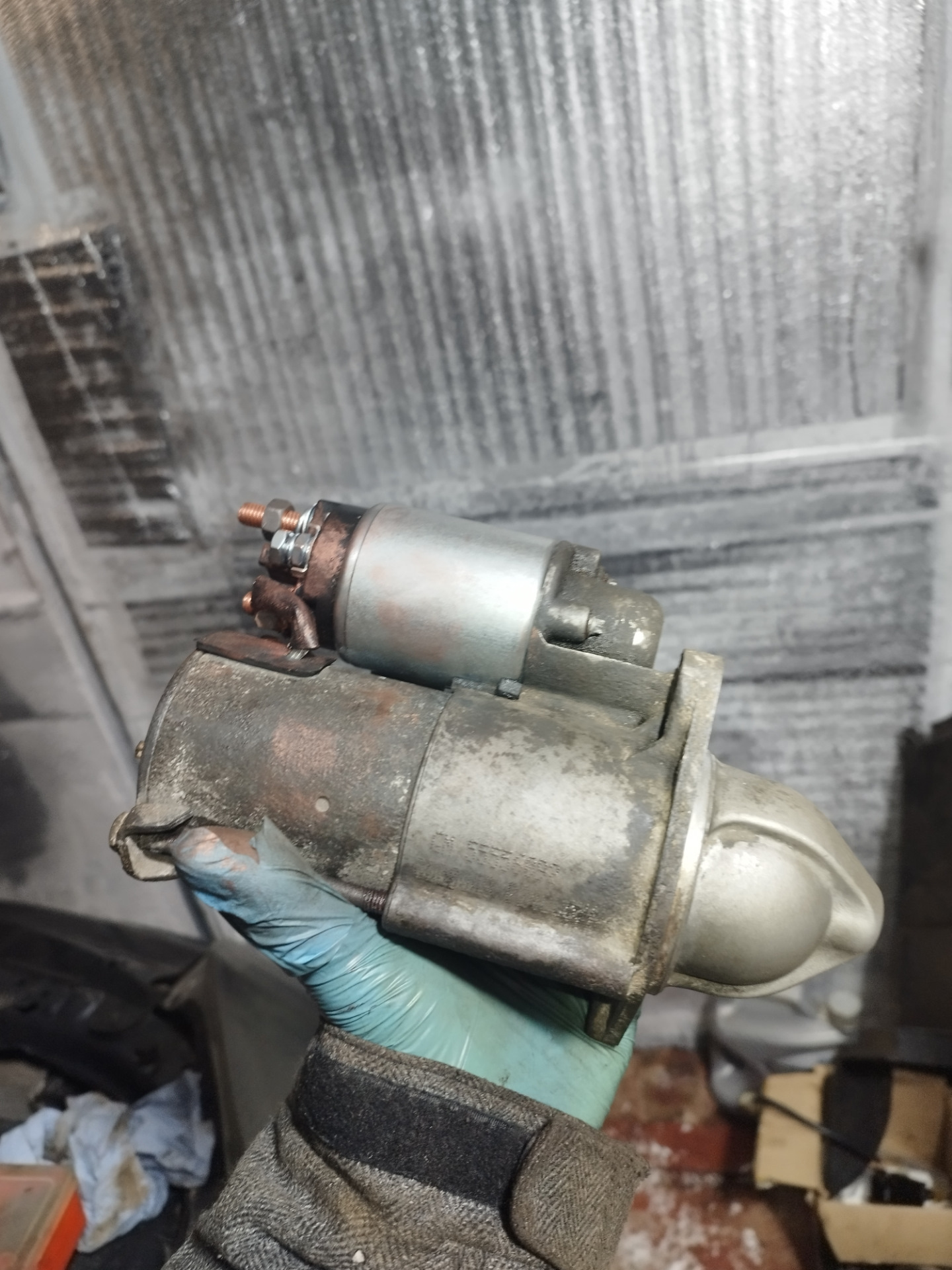

обратил внимание, что провода на генераторе и стартере закисли. из-за неудобного расположения решил пока все в доступе проверить все провода и смазать их. и не зря полез. провод на генераторе открутиться вместе с выводом втягивающего.

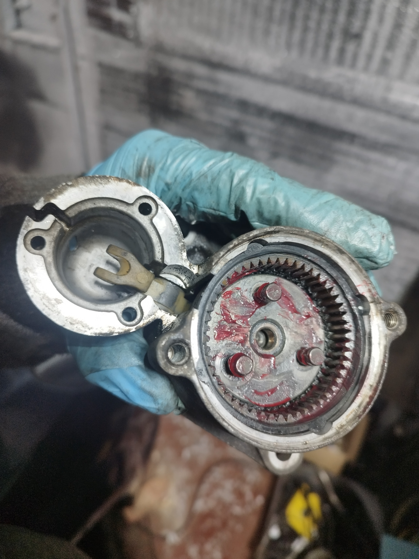

На просторах драйва не нашел ни одной записи о ремонте стартера. предполагаю, что это потому, что стартер в сборе стоит дешевле ремонта) стартвольт 6500, а переборка (и то не полностью около 8000).

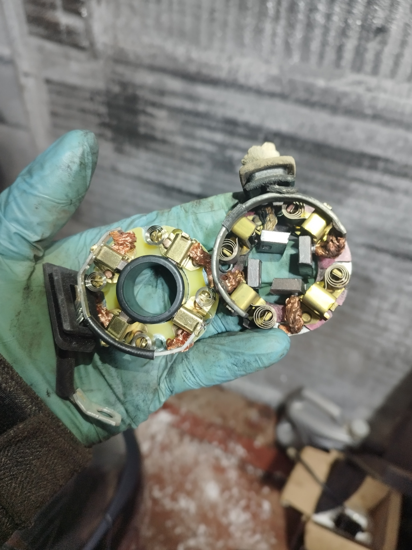

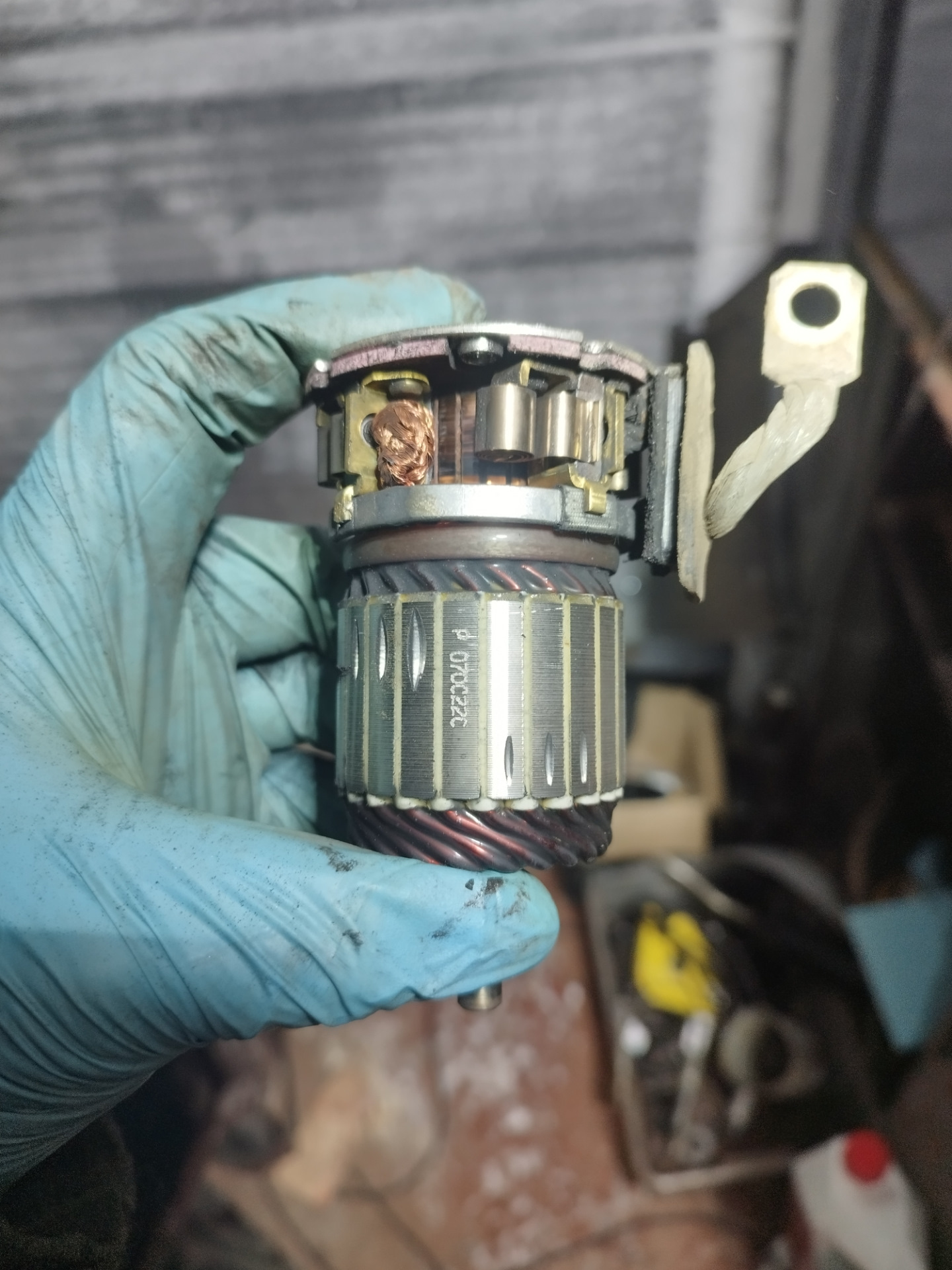

пошел по пути переборки (не полной))

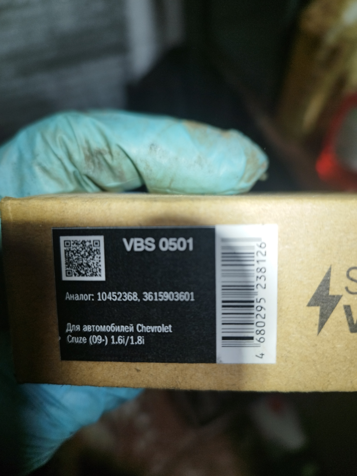

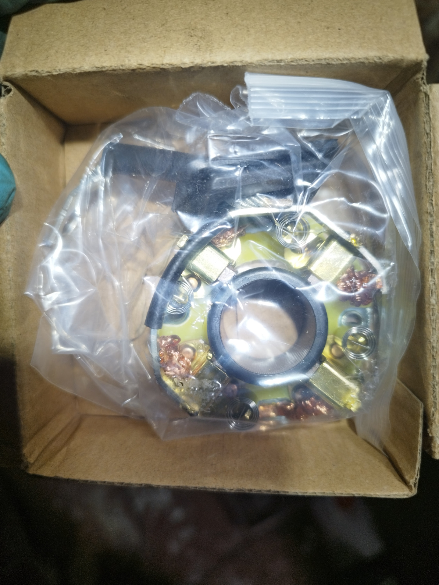

замена щеток и втягивающего. артикулы снизу:

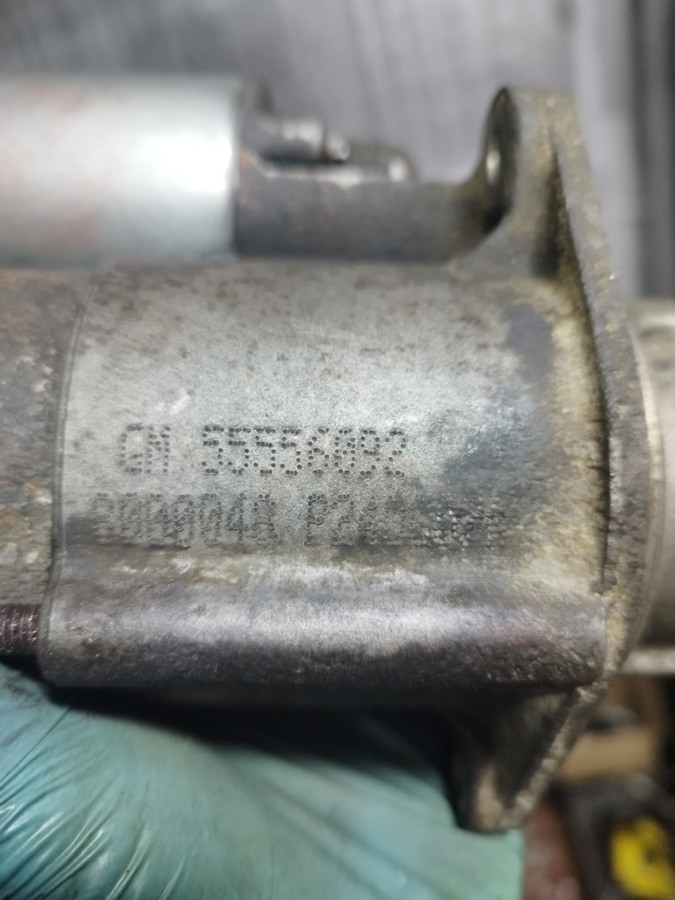

артикул втягивающего "Реле втягивающее CHEVROLET Cruze OPEL Astra J (10-) CARGO 330657"
аналоги ищите по номеру
считаю что лучше перебрать, чем покупать новый. лично мое мнение
удачи!

08.08.2024 стартер работает отлично!

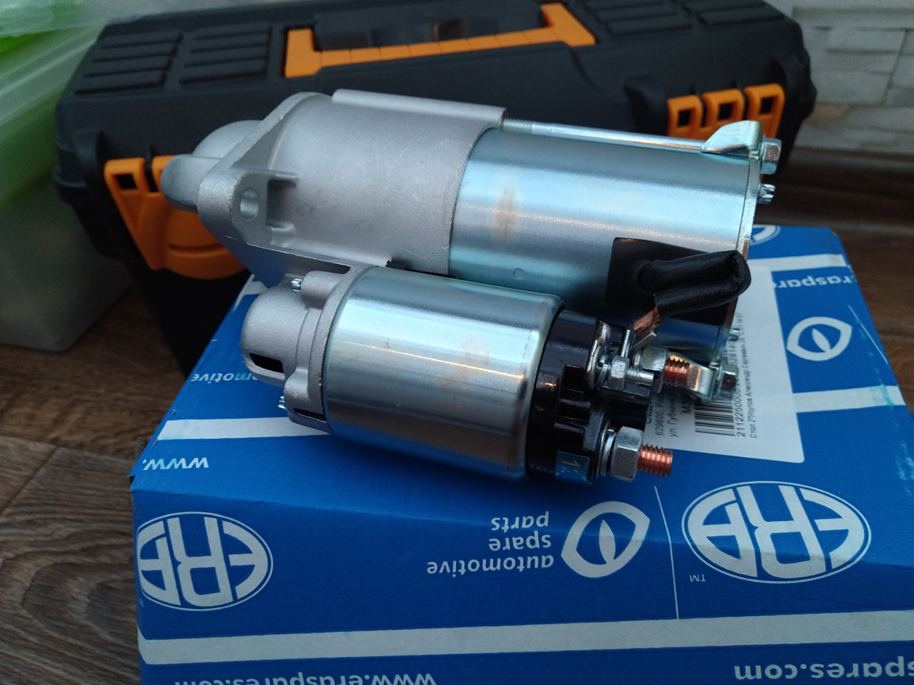

Честно, Era тоже то ещё говно, как то поставил датчик температуры на корпус термостата от этой фирмы, так он на 10 градусов врал, но если стартер работает и слава богу. Я про то, что может и говно работать.
Много раз читал что Старвольт гавно редкостное, причём не важно стартер, генератор или их комплектующие. Когда выяснилось что у меня стартер пробивает на массу, я не занимался переборкой. Купил новый, а этот выкинул. И если не ошибаюсь, тогда в 2021 мне Era обошёлся в 5500.
