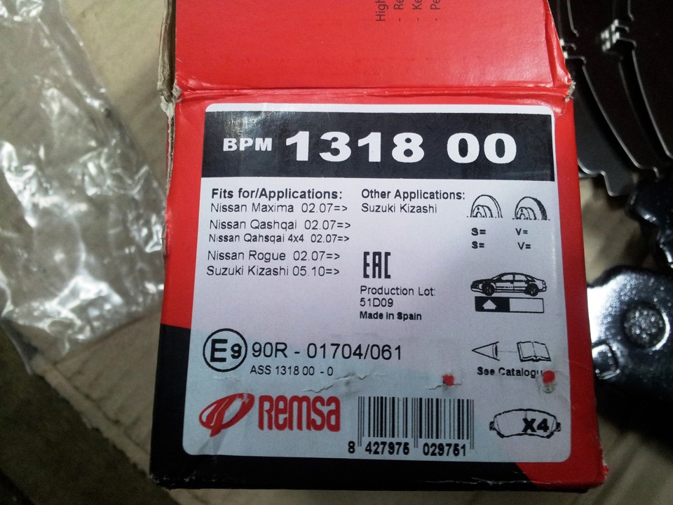

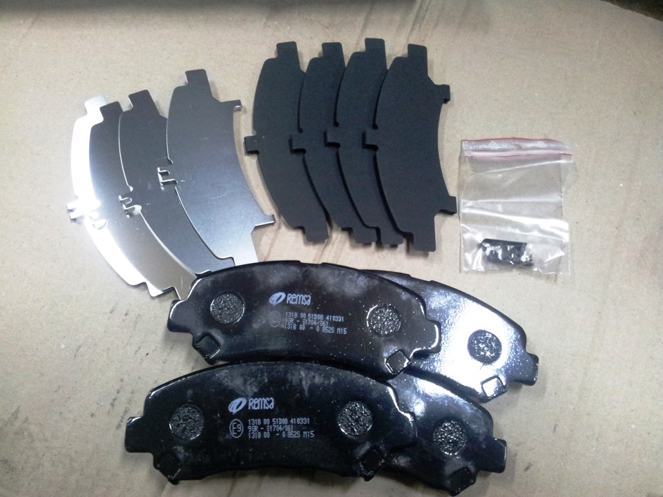

Смысла расписывать процедуру замены колодок не вижу, поскольку отчетов на Драйве полно. Хотелось лишь акцентировать ваше внимание на комплектации комплекта колодок Remsa. Раньше я не сталкивался с этой фирмой. Слышал, но не пользовался их продукцией. До этого стояли TRW, которые начали раздражать своим скрипом уже с первых километров. Здесь же порадовала комплектация! И пластины для отвода тепла и противоскрипные пластины, еще и две какие-то скобки, которые я так и не понял куда присобачить))))
И самое главное-ТИШИНА!)))) Надеюсь, так будет и далее.
Собственно сам вопрос-что это за скобки и насколько сильно они нужны?
Кому интересно, вот номерок для заказа.

Обратите внимание на колодки, которые ставятся изнутри. Там в верху есть небольшие прямоугольные площадочки. На эти площадки и приспосабливайте скрипуны. Сам ставил — секунд 5 работы. Ставятся немного внатяг. Но это не беда. Не слетят при эксплуатации. Еще рекомендую пасту нанести на антискрипные накладки — теплоотвод будет лучше. Удачи на дорогах.
Эти скобы, так называемые, пискуны, ставиться на внутренние колодки, так как они подвержены большему износу. Ставиться в углубления. Когда остаточная толщина накладки колодки минимальная начинают пищать

Скобки на колодки это "Скрипуны"
А куда их ставить?
воооооооооооооооооооот, теперь такие буду заказывать. А то каждый раз эти пластины чисть . переставляй, а тут сразу по человечески.
Ааа! Понял! Это наверное, чтобы, когда колодки заканчиваются, эти скобки начинали тереться об диск при торможении и издавать противный звук?!)))
ес оф кос
Только все равно не понял, как они крепятся. Крутил-крутил в руках, но так и не понял куда вставить))
Fantom-NN
На уголках для них "продавки" небольшие квадратненькие
В эти "продавки" пластины крепятся.
