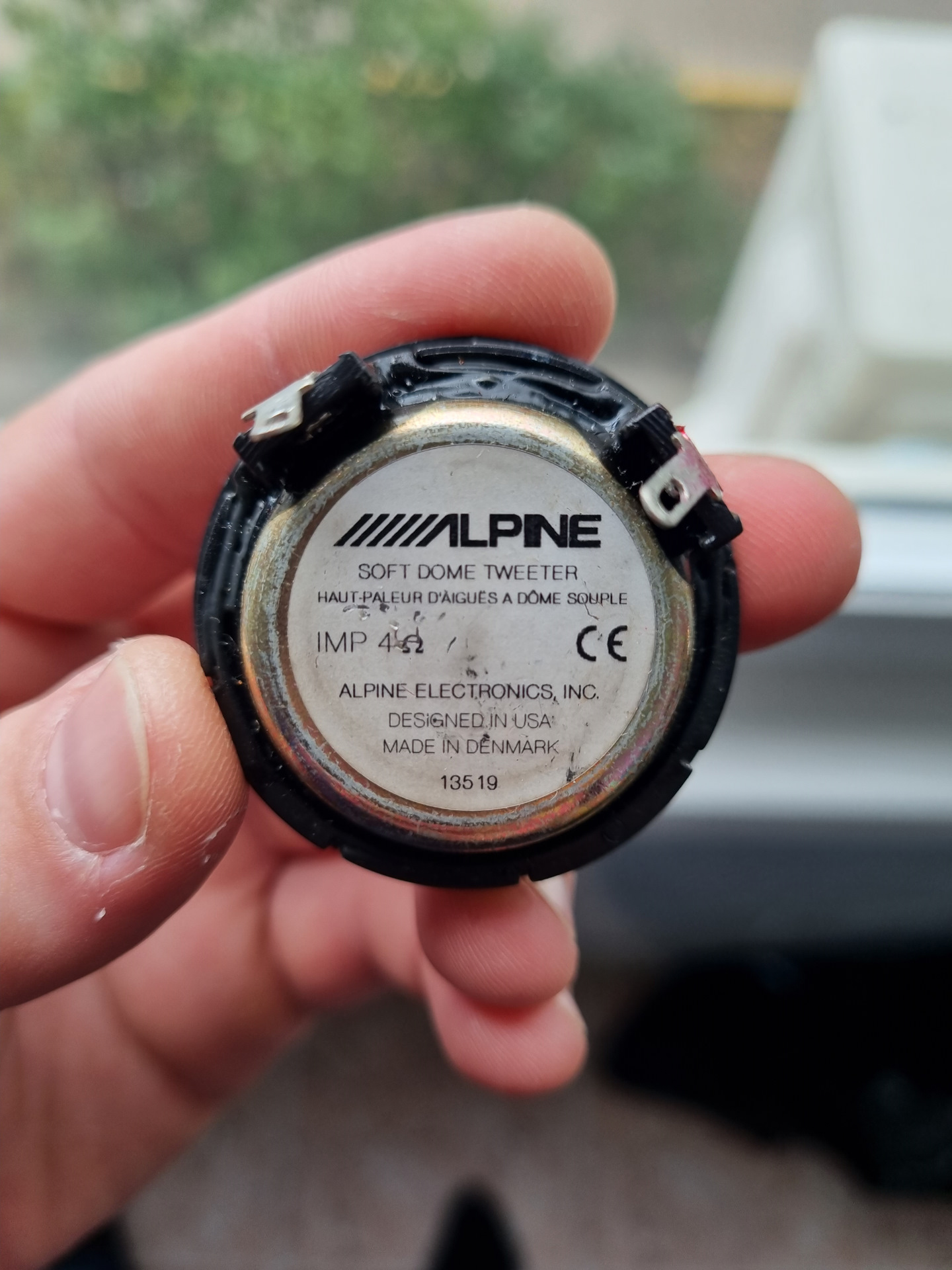

Заметил, что перестала играть одна пищалка, подумал, что дело в проводке или предохранителе на кроссовере. Поменял пищалки местами, она не запела, значит дело в ней самой. Проверил контакты тестером — сигнал не проходит. Пищалки из комплекта Alpine SPX-177A, который стоит на фронте и менять их не хотелось, задался вопросом ремонта.
Обратился вначале в то место, где пересобирали мид (пост №201), но мастер сказали, что они одноразовые и не поддаются ремонту. Стал искать альтернативные варианты на Авито. Первый мастер озвучил стоимость ремонта в 3.000 — 4.000 руб/шт, второй 1.500 руб/шт, третий сказал, что ремонтирует только парами, так как звук может измениться. По стоимости это 500 руб с динамика + ремкомплект от 350 руб + доставка ремкомплекта 350 руб.

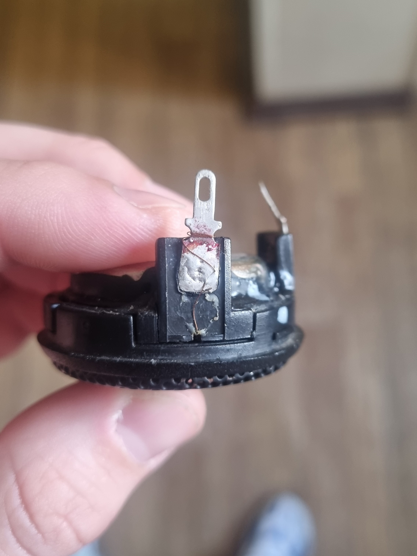

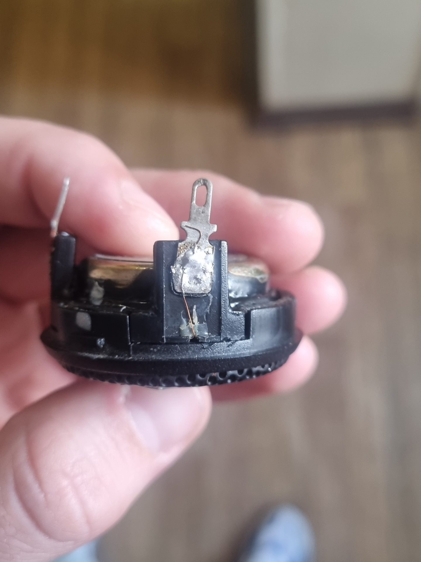

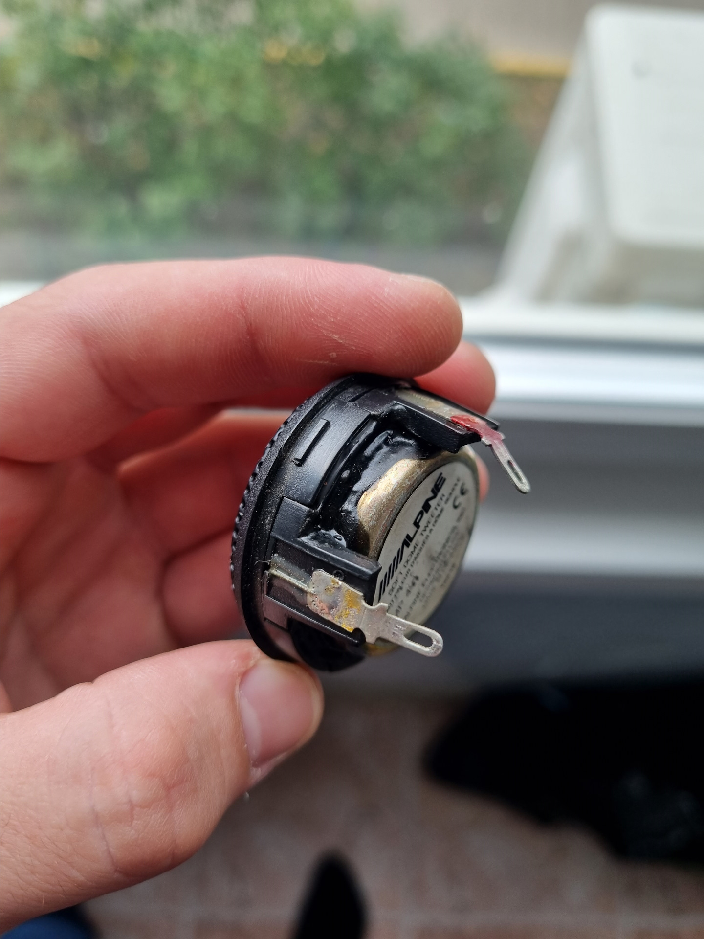

Вмешиваться в устройство второго исправного динамика мне не хотелось, поэтому пошел к мастеру за 1.500 руб. Подумал, что если и замечу разницу по звуку, то ему просто отдам второй динамик. 28 августа отдал на ремонт. Повезло, что мастерская находится рядом с место моей работы. 2 сентября динамик был готов. После мне удалось узнать, что динамик перематывал не сам мастер, а отдавал кому-то на сторону. По качеству исполнения я остался не в восторге. Да, играет, вопросов нет, но посмотрите, как приходила проволока от катушки к контактам в оригинале (фото выше) и как после ремонта.
Произвел обратную установку в авто, успокаивая себя, что после установки этого не видно и разница по звуку не ощущается.
