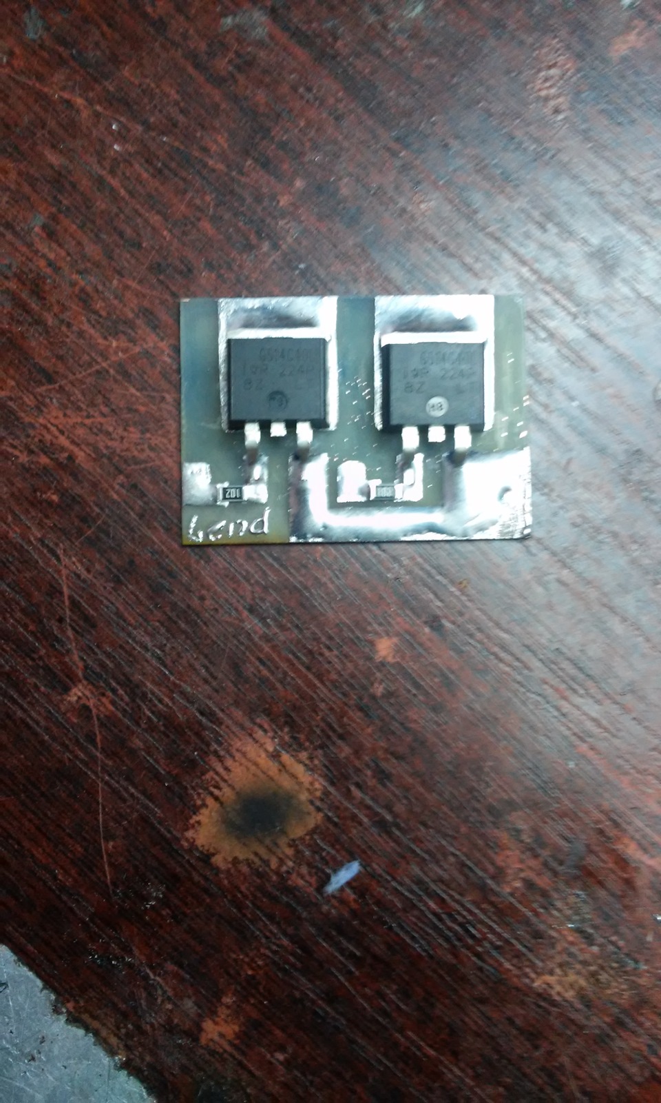

Транзюков указанных в схеме в городе не нашлось, но гугл выдал список аналогов.
BTS2140-1B Infineon = IRGS14C40L IRF / ISL9V3040S3S Fairchild Semiconductor / STGB10NB37LZ STM / NGB8202NT4 ON Semiconductor.
IRGS14C40L IRF оказались в наличии, стоимость 35 грн (1,4 бакса).

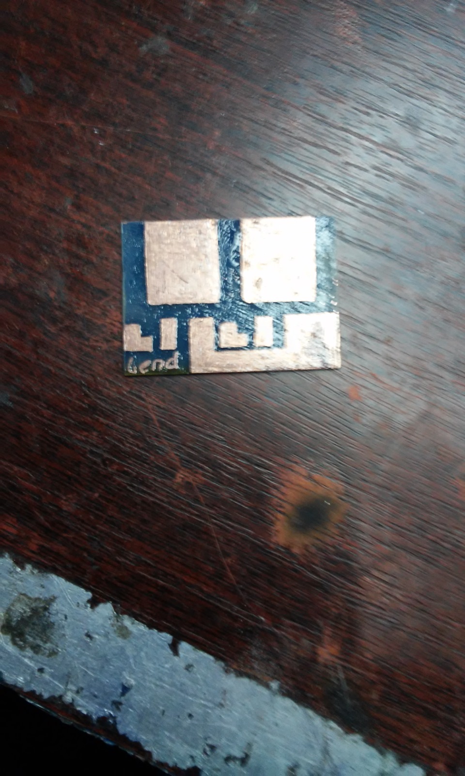

По дороге на работу заехал, купил. На работе в обед вытравил платку
Само собой с автографом))

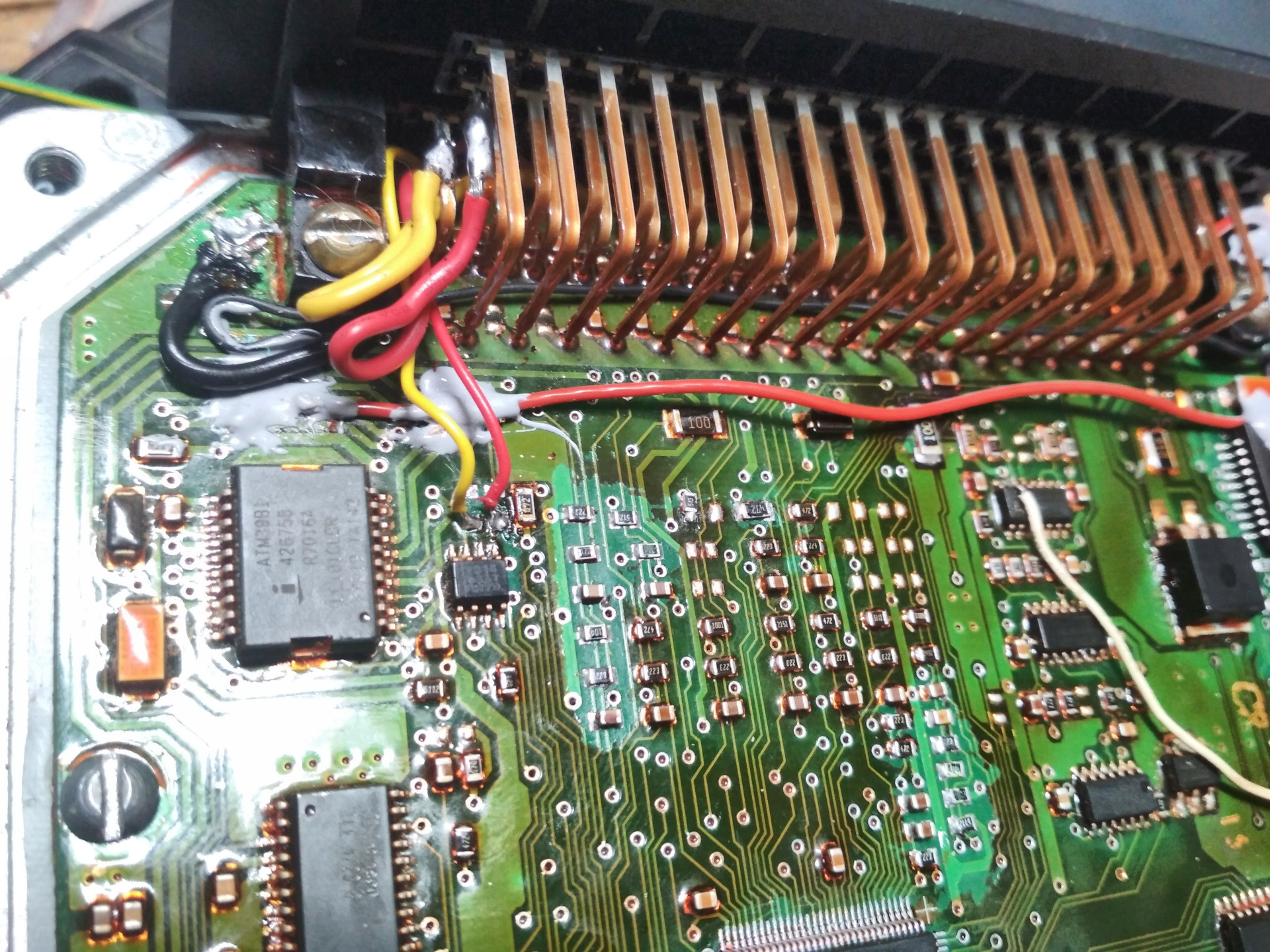

Дальше распаял транзюки

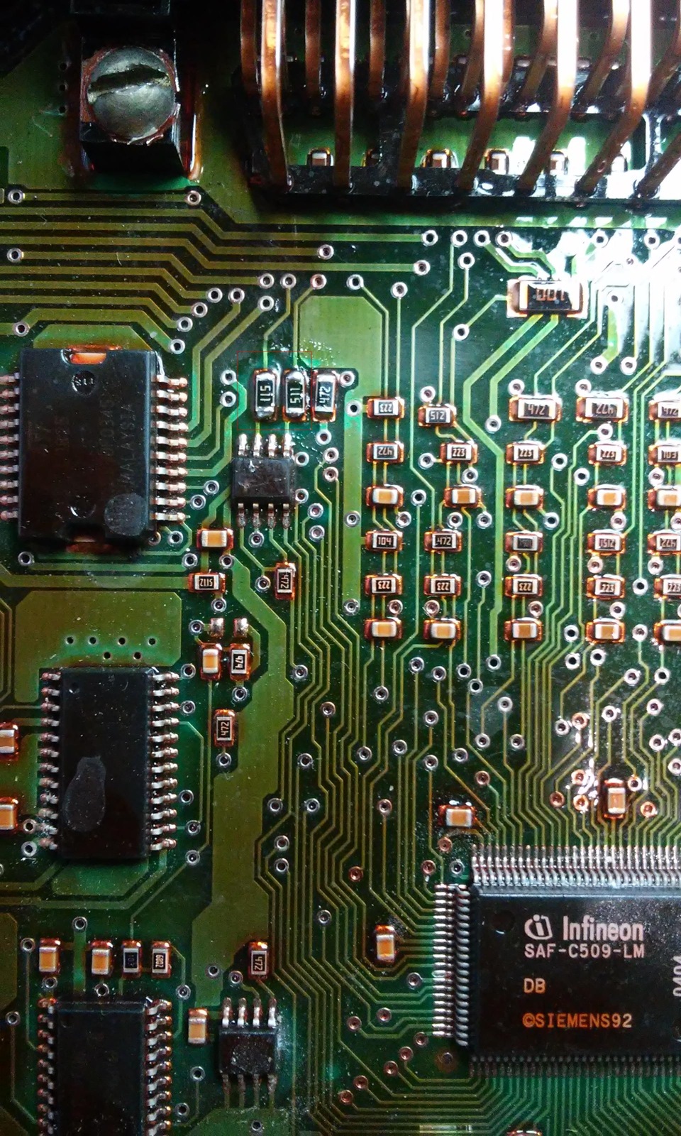

В качестве защиты от дурака на управлении стоят резюки по 2кОм
Снимаем резюки по 511 ом, тем самым размыкая цепь от драйвера к ногам блока

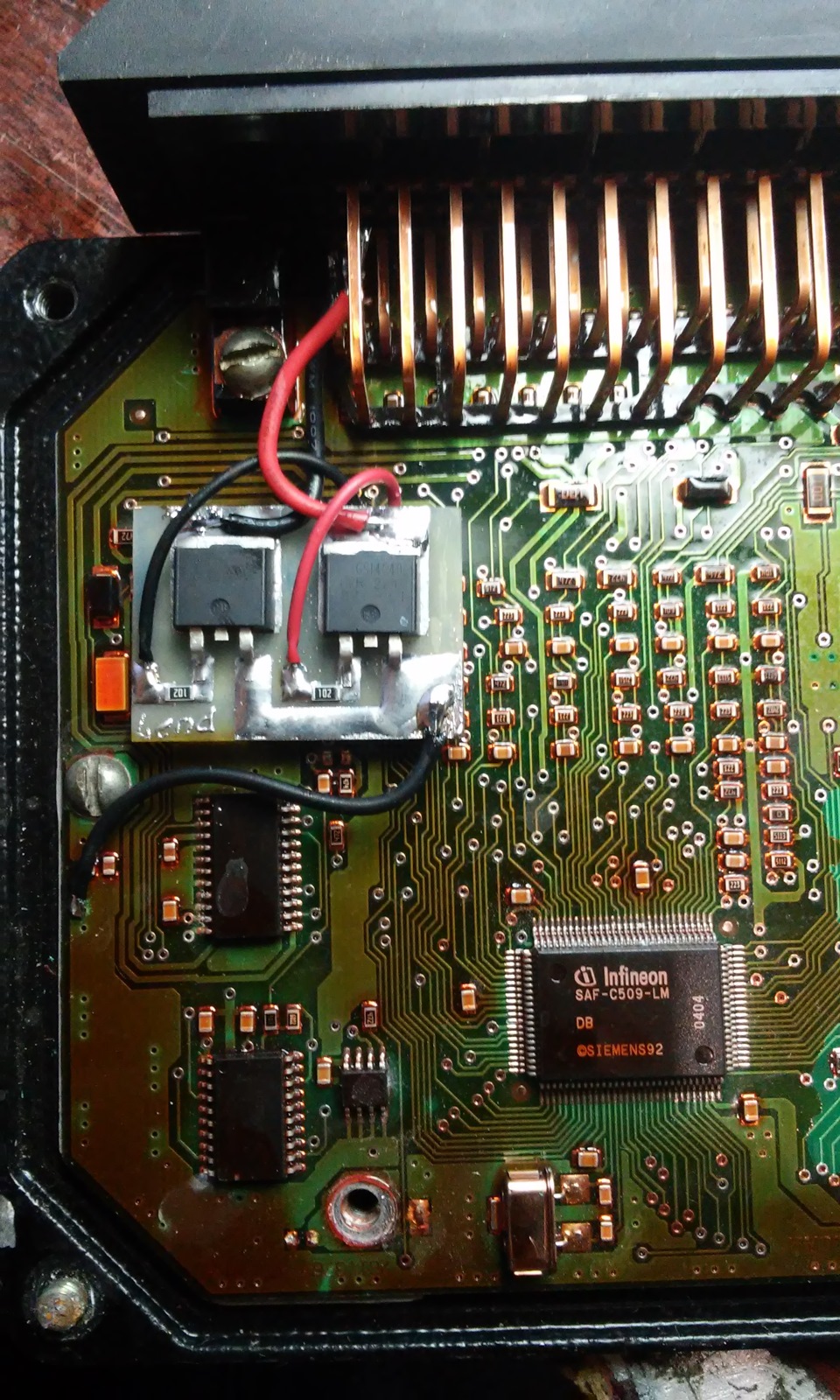

Красиво распаиваем плату

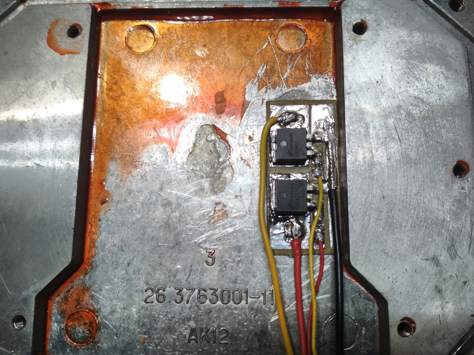

Черный провод идет на землю, т.к. для управления катушками используется земля. Звонится она туда с 19-го пина. За двумя кандерами на болте ее уже нет)

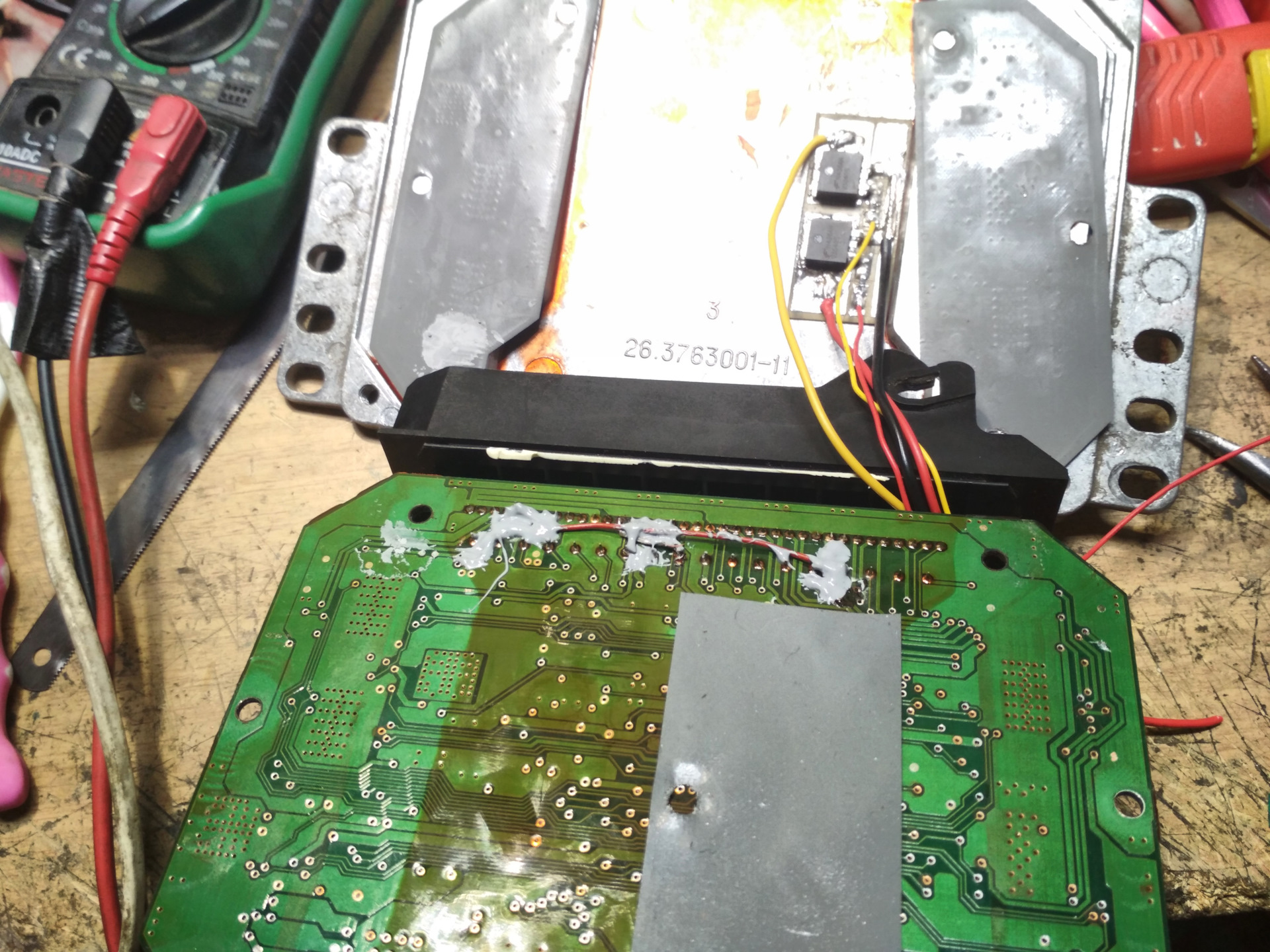

И все наше счастье и красота заканчиваются незакрывшейся крышкой…переделываем

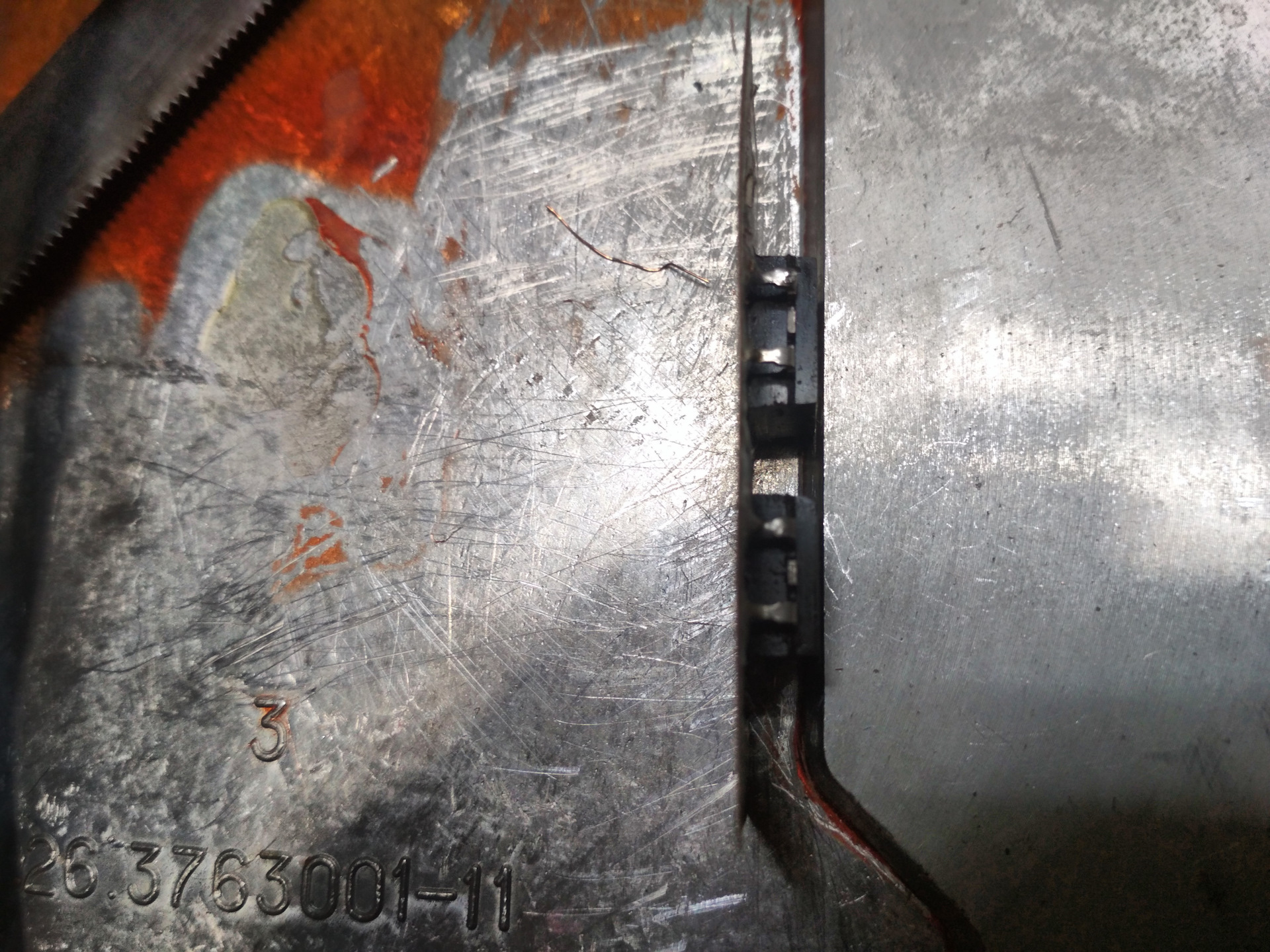

Крышка закрывается, ложим термопрокладки, что б транзюки охлаждались в крышку блока…и допускаем ляп, от корого потом ушла душа в пятки.
Да, с паяльника упала капля припоя, между процом и флехой. Пересрал когда повернул ключ и не включился бензонасос. Раскрутил блок, начал искать что не так…потом увидел каплю. Отделался легким испугом, слетела прошивка. Перешил блок, все поехало…))

Место резисторов 511 перемычки и к ним уже ключи припоял? На фото не видно

и все равно я не догоняю: НА ТРАНЗЮКЕ, ДВА МИНУСА ( один с драйвера на БАЗУ, второй ЭМИТТЕР жёстко приклеен к массе, откуда "+" то на COLLECTER?
хз, волшебство наверно. Хотите, можете повторить. Если просто не верите, то откройте Я7.2, найдете там тот же драйвер и те же тразюки;)
У меня нет оснований не верить, я просто хочу понять как это работает. Тогда второй провод на катушку откуда брать? Наверно я понял. Минус с драйвера управляет базой (ключам) транзистора, а плюс уже идёт с катушки (после обмотки) через коллектор на эмиттер и на массу. Всем спасибо!
плюс приходит на сдвоеную катушку.
У Вас на нее приходит три провода, два силовых минуса с ЭБУ и общий плюс после замка зажигания.
да, да я теперь понял куда бежать, кого спасать. Буду перепаивать блок

вообще на фото резисторы по 1 ком

Сделал себе на рабочую машину нечто подобное только расположение ключей к нижней крышке корпуса, гораздо стабильнее стала работать, расход уменьшился где то на почти на литр и запуск в -37 с первого раза, звук двигателя тише стал, интересная тема, спасибо автору

1 пин идет черный на 20 красный? далее снимаем 511-е и вместо них впаиваем провода к ногам блока ? а цепь от драйвера всё также остается разомкнутой? Прошу прошения если что не так прост по фото без схемы сложно разобраться что куда=)
