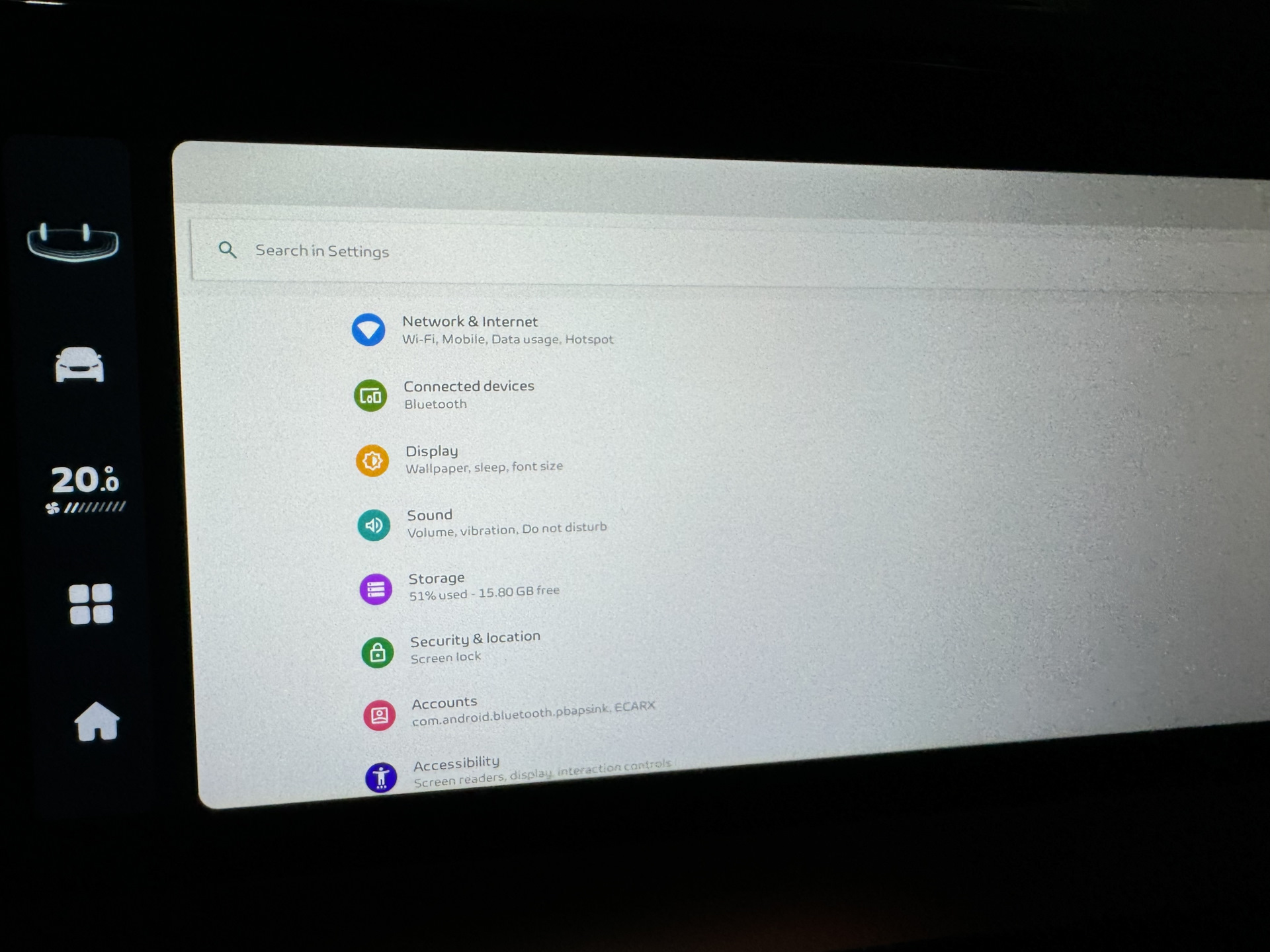

После того как смог зайти в инженерное меню не прошитого китайца счастья не было предела! Но оказывается что режим ADB не активирован, поэтому установку приложений немного отложим.

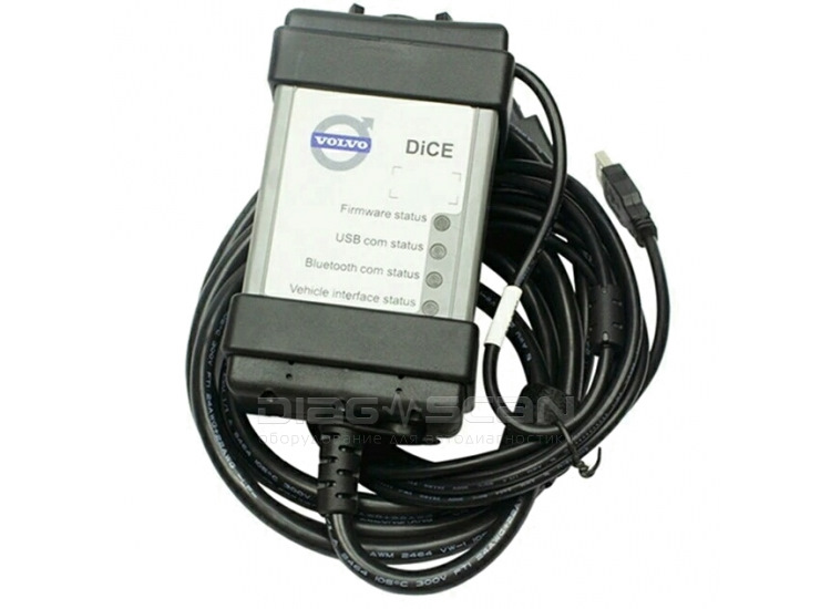

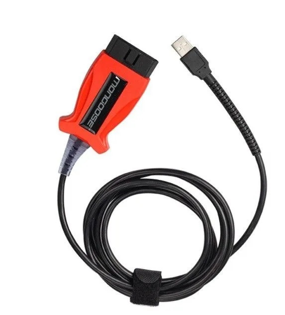

После опубликования видео о "инженерном меню" нашлись товарищи которым тоже это интересно, спасибо r3k. Нашел еще дешевле! уже 20 000р. Я думаю что, где-то рядом уже бесплатная разблокировка меню ADB. тут нам должны где-то помочь Вольвоводы, так как открытие функции ADB делается либо Автосканер Вольво VIDA DiCE и ПО Volvo VIDA. Также возможно получится сделать с помощью программы Orbit, спасибо Strang3r за его пост.

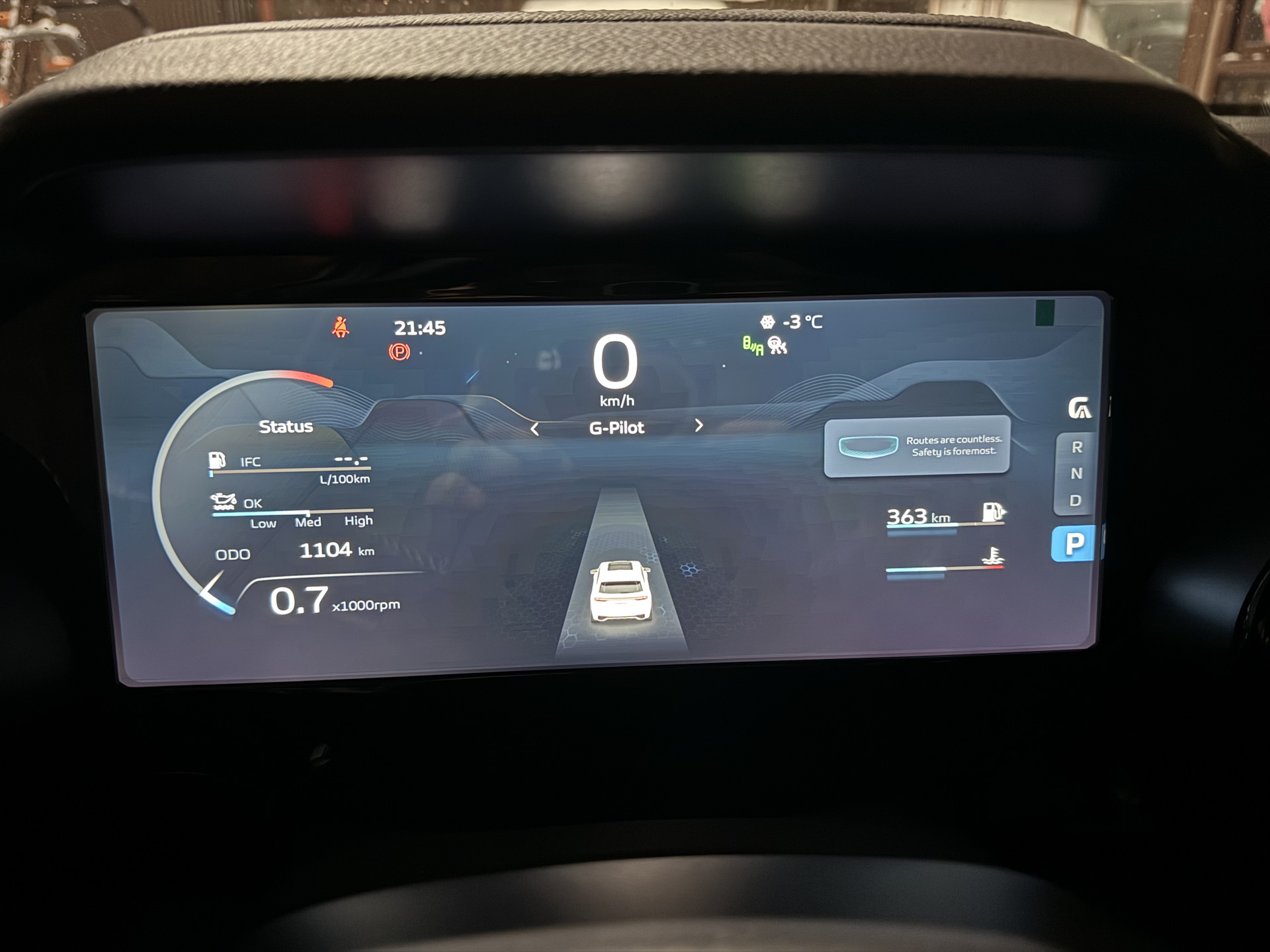

Сегодня доковырялся до пинкода входа в режим разработчика — может знаете? :)
заодно перевел приборку на Английский 😁
Но есть подозрение что к утру она забудется и станет китайской.
Только приборка становится на Английском? Или ГУ тоже ? После перезапуска пропала?
Частично и ГУ было… на Английском.
С утра все вернулось. Ну ничего, двигаемся дальше :)
На китайской прошивке переключились на английский?
Да :) приборка и немного в ГУ стало по-английски.
К сожалению ненадолго, настройка слетает после закрыть/открыть машину.

Там и русский язык есть в самом низу. Только ничего не сохраняется. В качестве владельца андроид указан Ecarx и только эта компания может знать пин код. Я у них конечно запросил, но не думаю что они мне его предоставят.

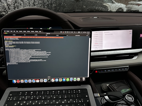

Для начала FAQ нужно изучить для новичков. Никаких автосканеров от Вольво иже с ними не нужно, когда в инженером меню активируешь ADB — режим. Всё делается с ноутбука.

Для подключения ноута нужен режим ADB. А он заблокирован. Разблокировать его можно или через DID (Developer ID, он же, доступ разработчика), или через неизвестную широкой общественности функцию в дилерском или стороннем софте. О чём и топик.
На данный момент, у меня чувство, что народ из веспера или подобрали в вольвовском софте подключение, которое Монжарик воспринимает как совместимое и даёт ковырять функционал, или добрались до функционала в дилерском софте от Джили, который у них есть. Более вероятен первый вариант.
Так мы потому и не ходим строем, ибо умные. В Сети есть сайт, где всё разжевано более чем подробно. И куча видео на Ютьюбе, как включить этот адб.
telegra.ph/Instrukcii-07-01-2
sites.google.com/view/gee…авная-страница?authuser=0
При разблокированном ADB так и происходит. На большинстве Монжар без прошивки он заблокирован. Вокруг этого и танцы. В инженерку войти не проблема. А включить ADB не выйдет. Для тех, кому требуется объяснить. Ползунок не переключается. Найн. Нихт. Ноу. И так тоже. Вообще. Никак. Введите, говорит, DID. И всё. Или софтом.
У меня машина от ОД. Куплена неделю назад. Никто ещё не успел полазить. Никаких прошивок. Всё включилось по той инструкции, на которую я привёл ссылку.

Orbit считывает её, но там требуется пин сем блока для записи информации в блок
