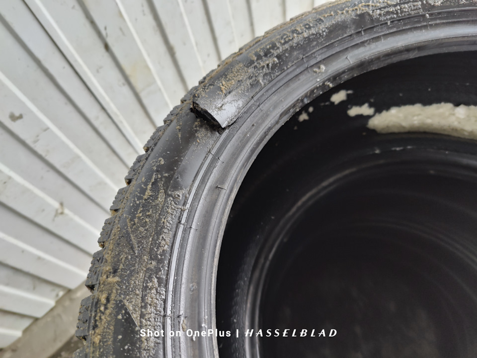

Вчера, в светлое время суток, ехал по той же дороге, что и практически каждый день и опачки, яма. Ещё дорога как назло вниз под уклоном и эту яму, будь она не ладна, я увидел буквально за пару метров. Видимо декабрьские дожди дали себе о знать, а ночью отрицательные температуры в добавок, либо рукожопые ремонтники, в общем уже не важно, факт есть факт. Размером яма оказалась весьма приличной, да ещё и глубокой. Удар был очень сильный, думал что-то оторвет. Рядом, в правой полосе, мужик аж по тормозам дал, видимо испугался больше моего. 😅
Остановился, посмотрел, шишка. Ну думаю ладно, куплю шины и Бог с ней. Съездил по делам, поставил дома машину, выхожу и слышу, компрессор пневмы тарахтит. Подошёл, прислушался у "больного" колеса, точно, пневма шипит, значит спускает. Включил Jack Mode (отключение пневмы), чтобы зря не тарахтел и не грелся компрессор, так и оставил до утра.
Итог сие улова, минус чашка пневмобалона на переднем правом колесе и минус шина. Кстати, задним тоже влетел, но оно выдержало. Ещё как на зло скорость была и не туда, и не сюда. Тормозить было поздно, да и глупо, а чтобы её перелететь скорости не хватило.
Размер ямы точно определить не смогу, но почти размером с колесо, а вот глубина, где-то сантиметров 30. Ощущение, что на этом месте будет провал, если не залатают. Подмыло хорошо, т.к за день до этого случая, даже намёка не было, проезжал там же.
С утра поехал на сервис, вердикт таков. Реставрация невозможна, требуется замена всего баллона в сборе. Минус, что праздники и теперь ждать неделю. Плюс, запчасти уже были заказаны сервисом и лежат на таможне.
Если бы возможна была реставрация (не мой случай, но кому-то может помочь), цена вопроса — 180к тг, ($390)
У меня замена, так что итого:
Пневма — 320к тг ($700)
Работа — 20к (45$)
Шина — $220
Кругом бегом, около $1000.
Всех с наступающим, будьте внимательны 😅
P/S все уже сделано и вот что интересно. Заменил пневмобаллон, а он уже доработанный. Если у меня стоял с пластиковой чашкой, которую кстати и сломало от удара, то на новом, уже металлическая. Заменили с гарантией 1 год, якобы, если ещё раз так попаду, то выдержит, а если не выдержит, то заменят на новую. Почему сразу с завода нельзя поставить усиленный вариант, остаётся загадкой.
Диск вроде в норме, балансировка прошла успешно — 0 отклонений. Шина понятное дело новая.
Других нареканий нет. Если бы не праздники, то ремонт занял бы всего час времени. Запчасти уже в наличии есть, собственно, на своём опыте убедился, что с обслуживанием сложностей не возникнет.

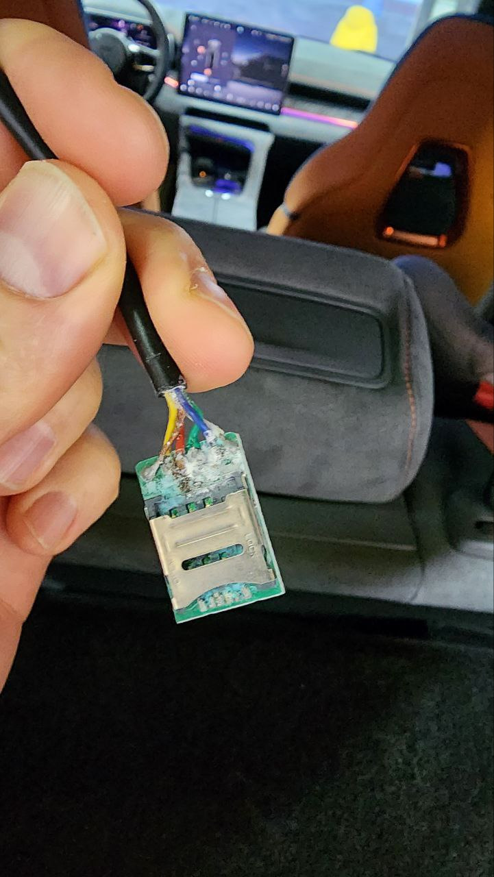

Здравствуйте, подскажите как называется и где можно заказать?
Здравствуйте. Это слот от сим карты телематики. А что с ним не так?

Спасибо что делитесь информацией, но хотелось бы видеть не шишки на шинах, которые все сто раз видели, а фото проблем со стойкой. Не могу понять что там от удара отвалилось, звучит как-то небезопасно.
Пока ждал, пока менял, уже не до фото было. В любом случае, там ничего видно не было, пока не побрызгаешь мыльным раствором. Ничего не отваливалось, просто треснула чашка баллона на стыке. Когда сняли сам баллон, видимых повреждений то и не было.

От слепых ям ни кто не застрахован, даже диванные критики что бы они не ссали нам в уши что бессмертные. Их яма их ждет и окажется она сама глубокая и острая. Старая пневма осталась? Хотелось бы её увидеть, точнее место где травит. Наверняка колечко под чашкой не более.
Вот именно, поддерживаю. Фото есть, но там вообще ничего не видно. Будто живой баллон. Травило между чашкой и баллоном, так, что без мыльного раствора и не видно. Шипит и шипит себе, спускает. Выкинул баллон сразу, а через неделю увидел, что кто-то научился точить чашки и ремонтировать баллон. Думаю, надо было оставить, потом отвезти сделать и хай лежал бы на всякий случай. Но, купался на уверения, что пациента не оживить.
