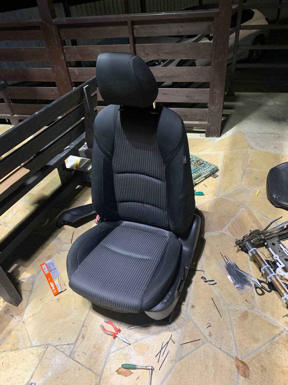

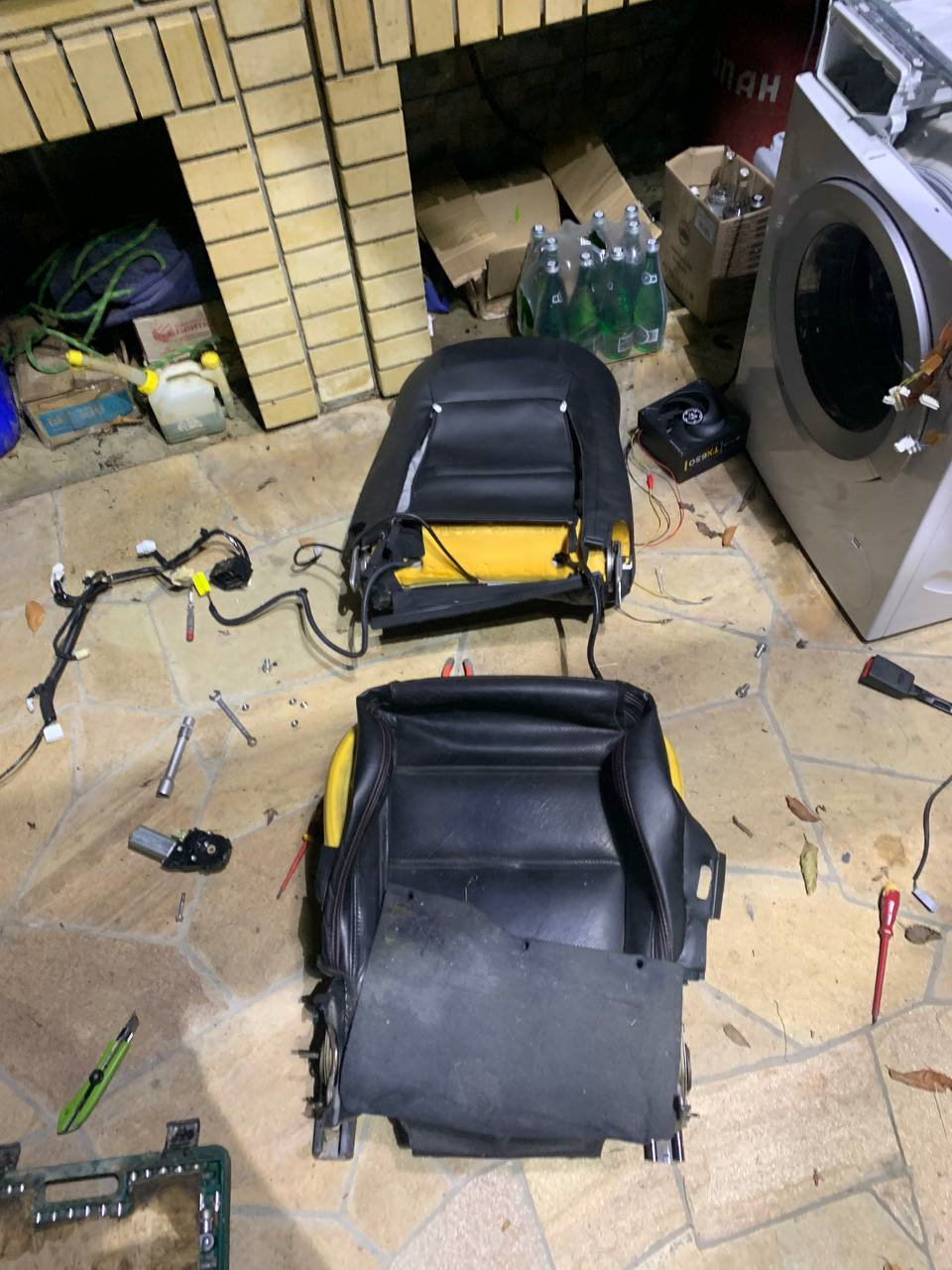

Начну запись с того что я уже очень давно вынашивал идею сиденья с электрорегулировками. Но просто электрическое сидень не очень интересно, и вот однажды DBKM сделал запись о том что ставит сиденье от mazda 6 gj и тут я понял что это, то что мне надо. Но было одно но, в наличии таких сидений для левого руля тупо нету. Один раз вышло объявление за 25000 но в очень хорошем состоянии, и пока я думал его успешно продали. Потом еще примерно пол года я мониторил сиденья и вот перед новым годом вышел мне подарок. Сиденье под левый руль с памятью и все чем надо по цене 15000. Правда кожа была в состоянии не очень, и местами была ржавчина, но меня уже это не пугало. Сразу заказал это сиденье и начал его ждать.
По приезду сиденья руки так и чесались

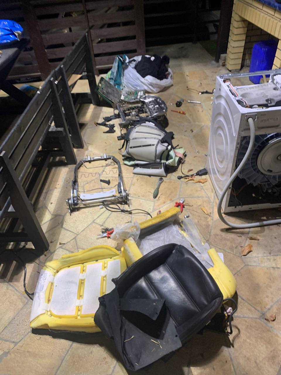

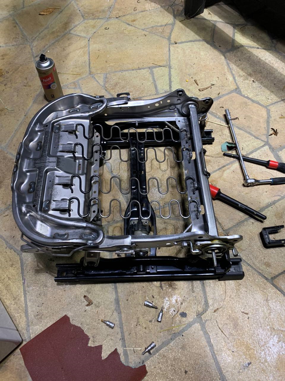

Моя задумка была такова чтоб максимально оставить от своего сиденья на каркасе от шестерочного с регулировками. Я сразу же принялся дербанить шестерочное сиденья чтоб узнать что там и как
Как все раскидал, посмотрел внутрянку и на след день принялся обслуживать все что надо, смазка, удаление ржи и подкраска и т.д
И потом как то не было возможности заняться дальше, то работа, то ураганы или просто холод.
С наступлением нового года и праздников появилось время и снял свое сиденье и начал совмещать все.

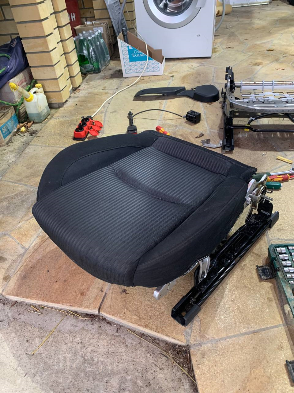

Первым делом нижняя часть, снял со своего сиденья пенку сразу с чехлом и тупо поставил его на новую нижнюю часть. Ни все части которые закрепляются подошли идеально, но в целом все будет держаться, пару хомутов ни кто не отменял

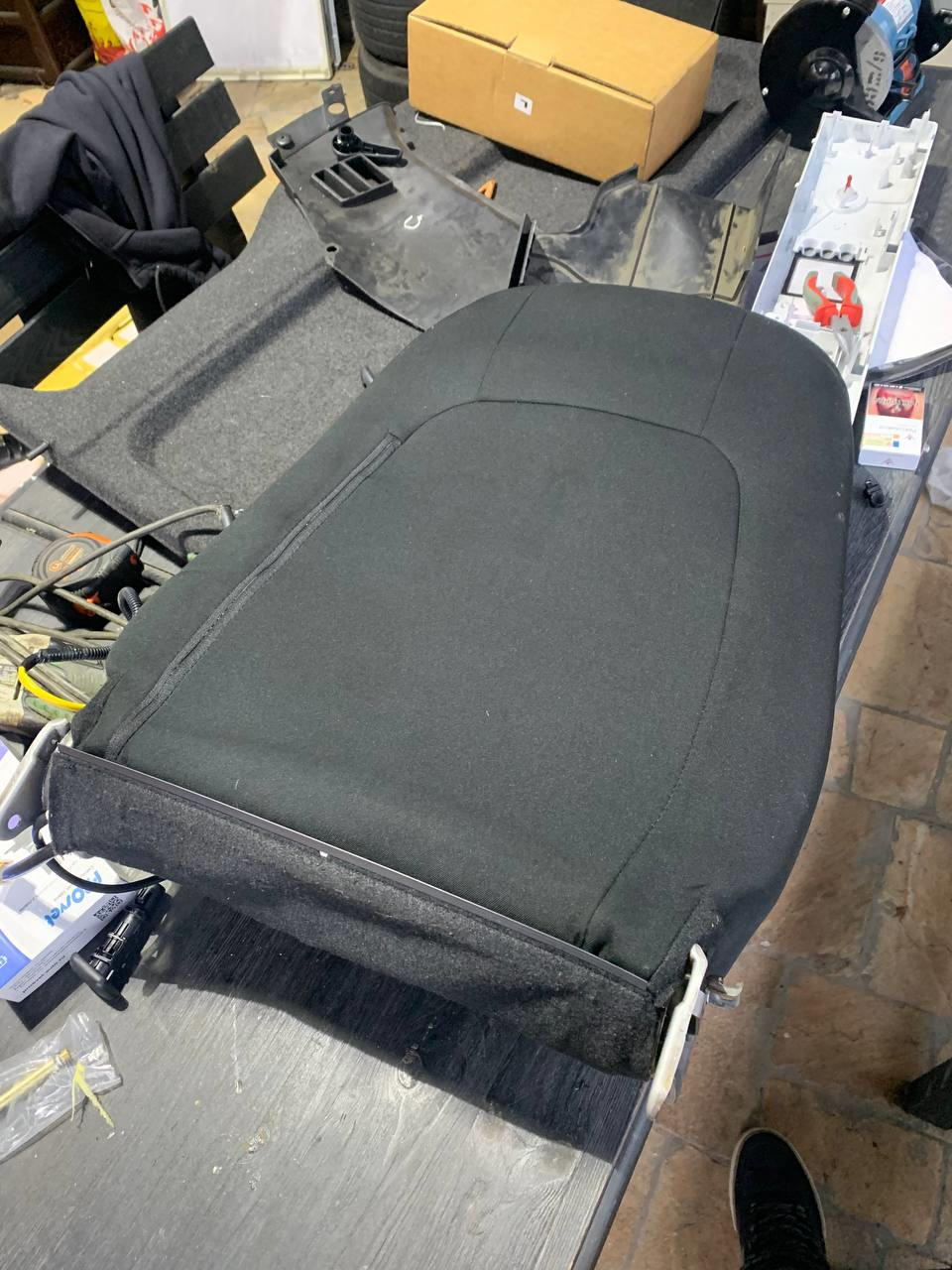

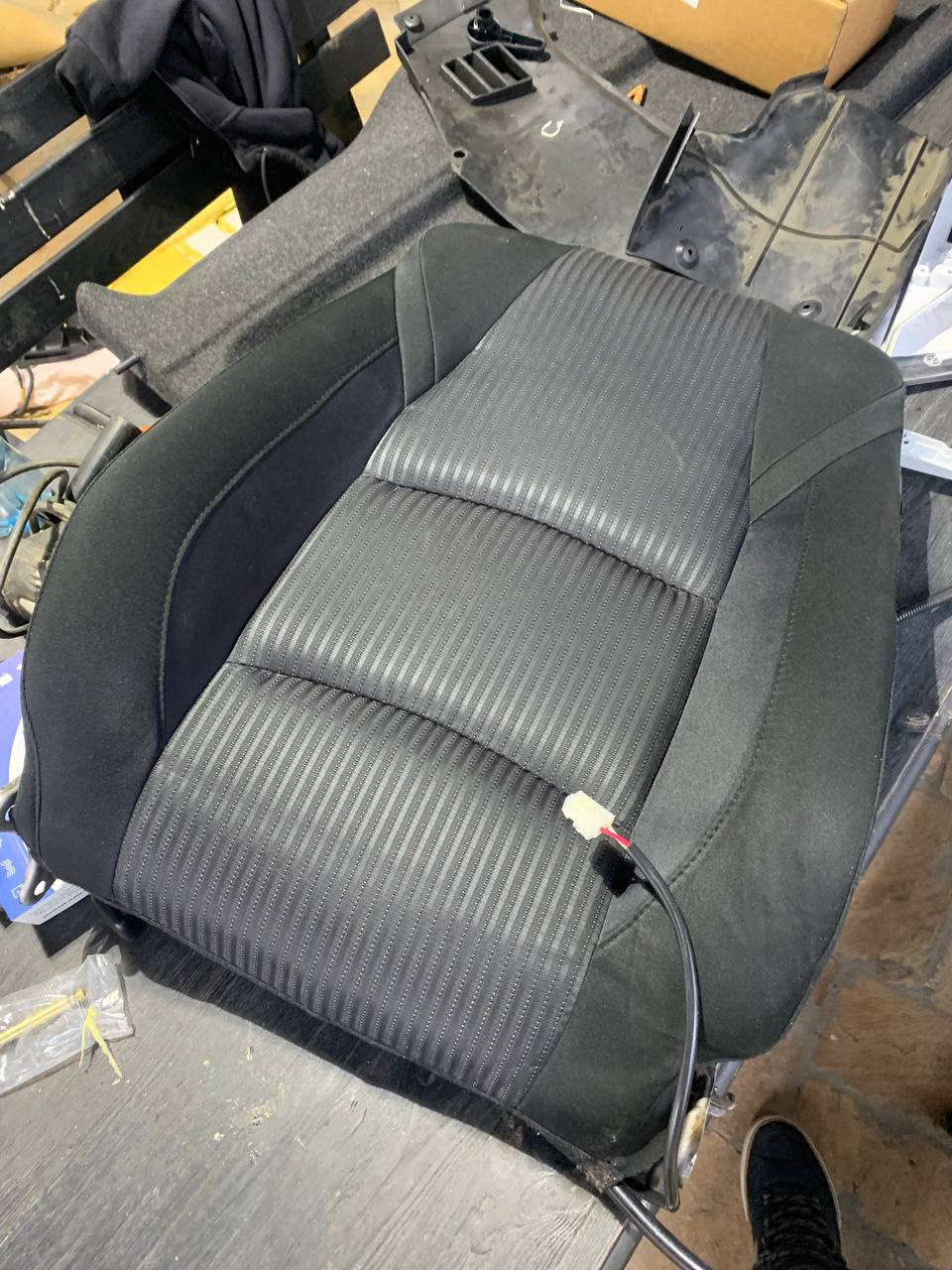

Далее принялся за спинку, думал что будет сложнее, но на деле оказалось проще, подушка безопасности от тройки встает как к себе домой, и далее пенка с чехлом так же без проблем подходит к каркасу
Единственное что остается, это дырка от рычажка поясничного упора, я ее тупо зашил, потом в будущем будут нормальные чехлы.

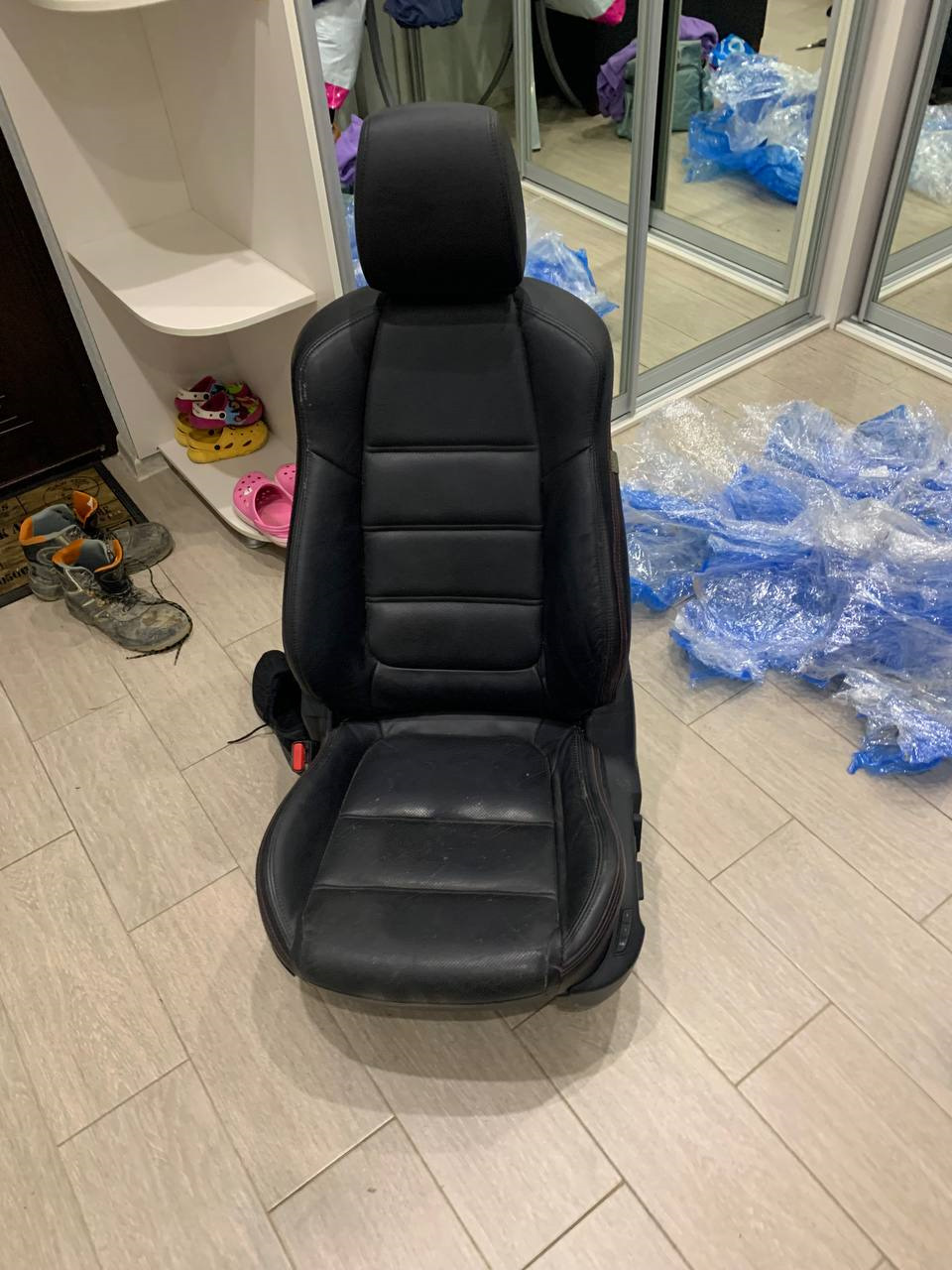

Ну и после всего дела обратная сборка и готовое кресло

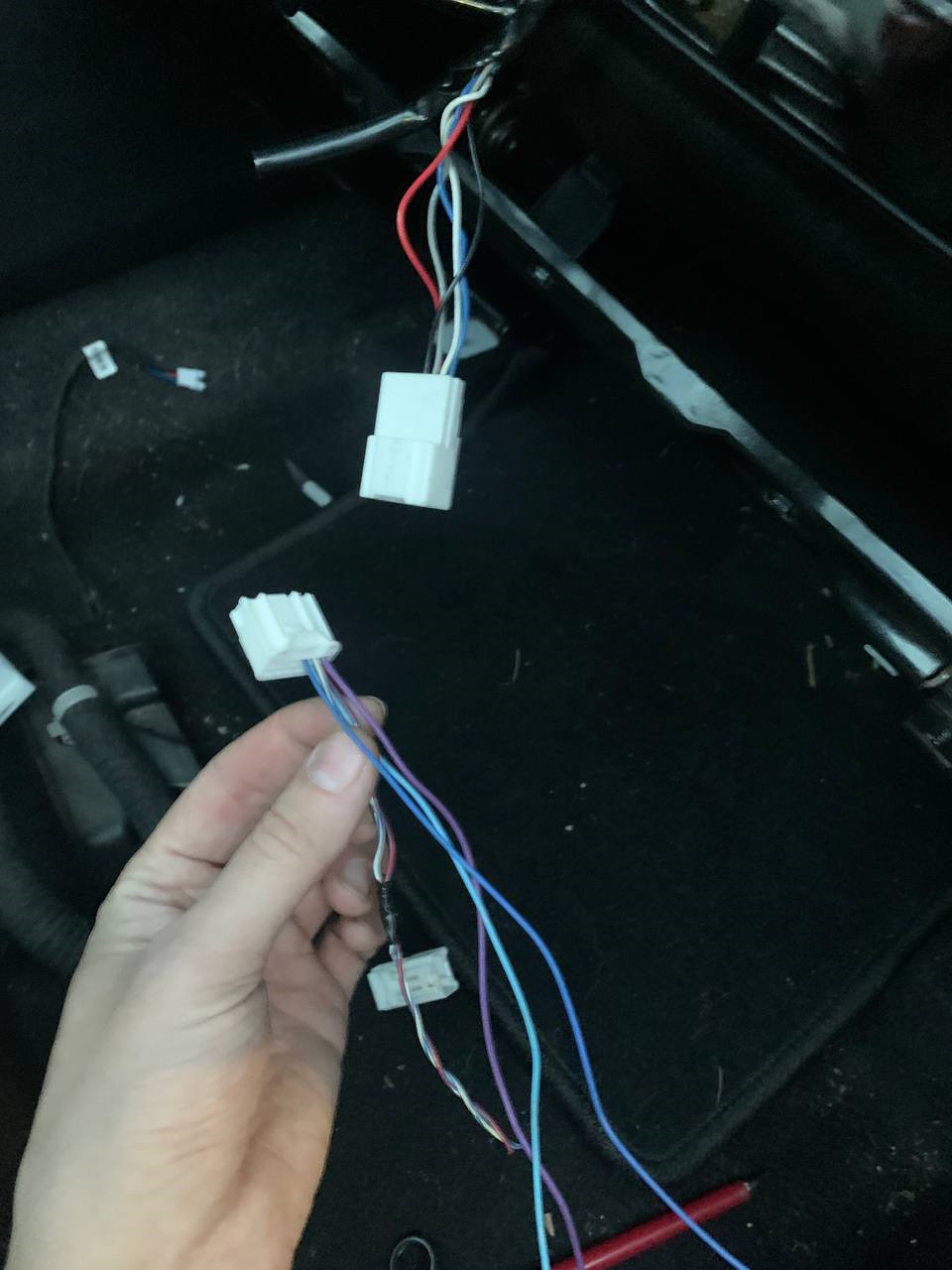

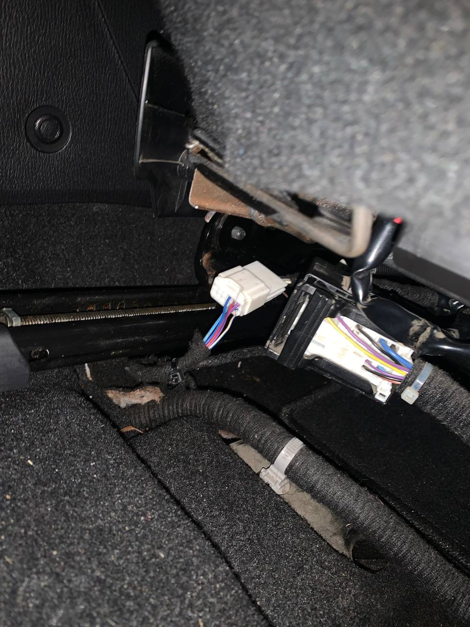

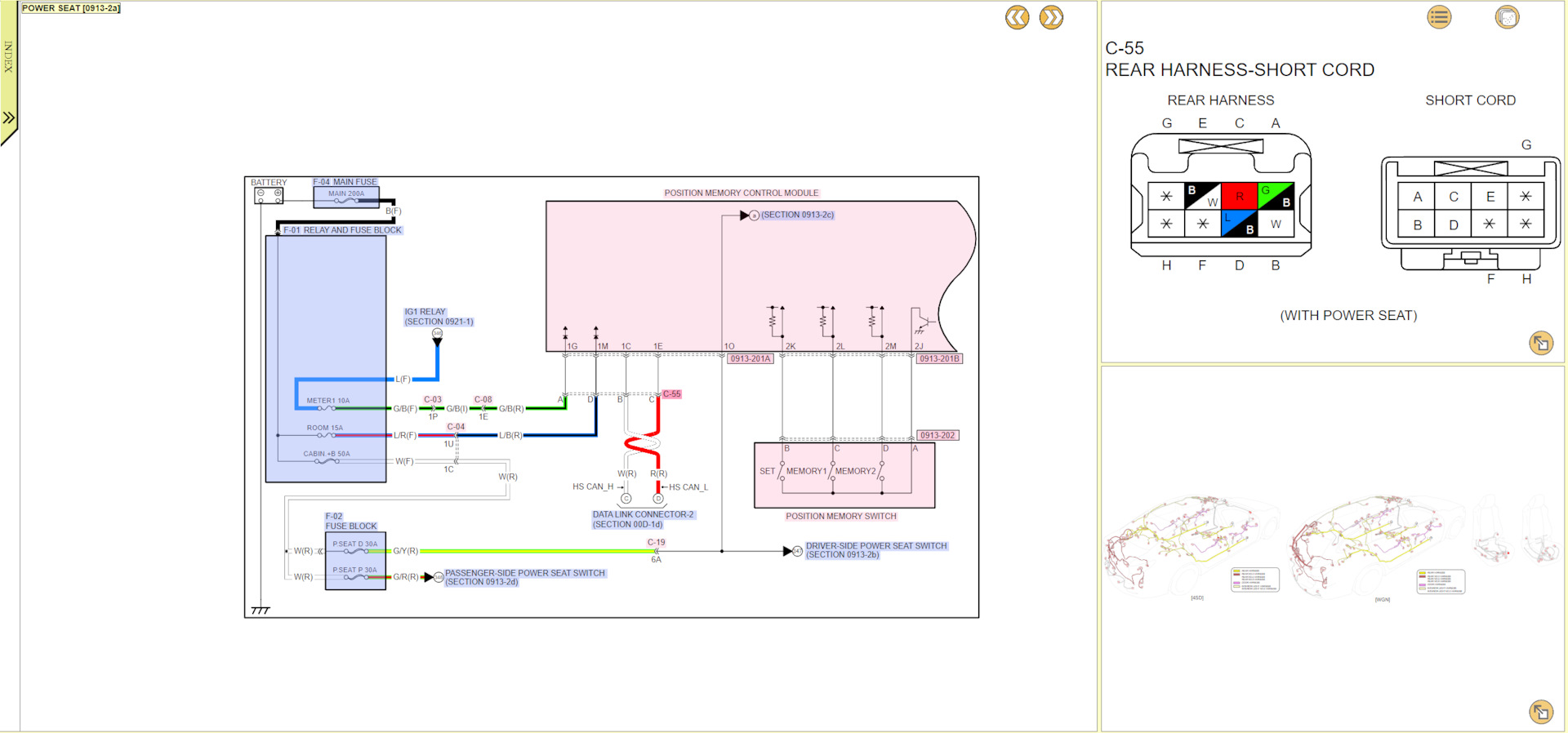

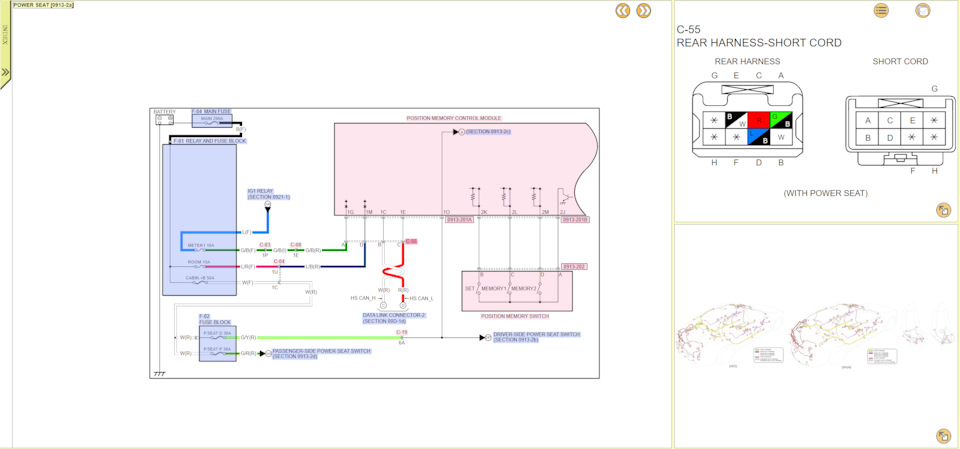

Далее по подключению. Большая фишка встает к нашей пин ту пин. Питающий провод у нас уже есть, но есть пару нюансов. Если к нашей проводке подключить электрическое сиденье без памяти, то оно полностью заработает сразу, а в случае с сиденьем с памятью, от большой фишки заработает только поясничный упор, все остальные регулировки работают за счет блока памяти, и для этого дела на сиденье идет отдельная фишка для блока памяти, и ее нам надо подключить. Прикрепляю схему
Так как у меня не было ответной нужной фишки, я заменил на фишку,
на которую у меня была ответная часть. И далее по подключению:
Пин А питание. Взял от блока afs
Пин B Кан шина HS CAN_H можно взять где угодно, я взял от того же блока AFS
Пин С Кан шина HS CAN_L можно взять где угодно, я взял от того же блока AFS
Пин D питание. Взял из разъема С-39 Так как недавно с ним уже встречался и там есть нужное питание
Пин Е масса. Можно взять где угодно
Ну и подключаем все это дело

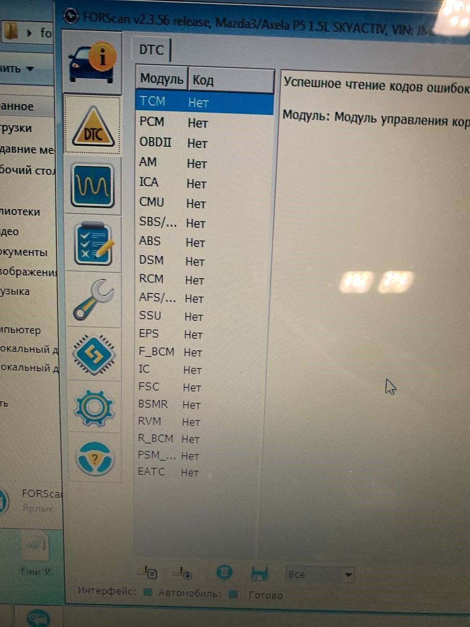

И видим новый блок DSM в форскане.
Далее уже пошли все проверки
и так же память сиденья
Далее настроил память на ключ и все работает. Вообще вся эта затея была из-за памяти на ключ, потому как на машине ездит жена, а меня потом когда сажусь запаривает перестраиваться, а тут каждый со своего ключа садится уже в свое положение.
Так же и не без обидных моментов. Наклон спинки издает очень не приятные звуки, проблема либо на валу, либо на моторчике, закажу другие попробую.
В целом сиденьем доволен, посадка стала чуть выше, но утопленная. Так же маст хэв это поднятие передней части подушки, мне с моими длинными ногами очень удобно, ну и самое приятное это память. Теперь начинаю высматривать правое сиденье)
Так же теперь если подумать, то можно сказать что у меня теперь Мазда имеет наверно одну из самых лютых комплектаций для года моей машины, можно сказать есть все не считая не нужных I-stop I-eloop.

Не подскажите где находится разъем c-39?
Над педалью газа. Правее по проводке он примотан к проводке
Скоро попробую по вашей методике все подключить, а форскан для чего нужен был?
Форскан чтоб посмотреть ошибки и убедиться что блок вышел на связь

Кстати сразу внимание не обратил что аксела у вас. Значит у вас в другом месте будет с-39. По аналогии с левым рулем, тогда наверно будет на пассажирской правой ногой

Вообще не прям обязательно с с39 брать это питание. Можно с любого места взять где есть постоянный плюс. Второе питание что у меня написано от афс, это второе питание от зажигания
