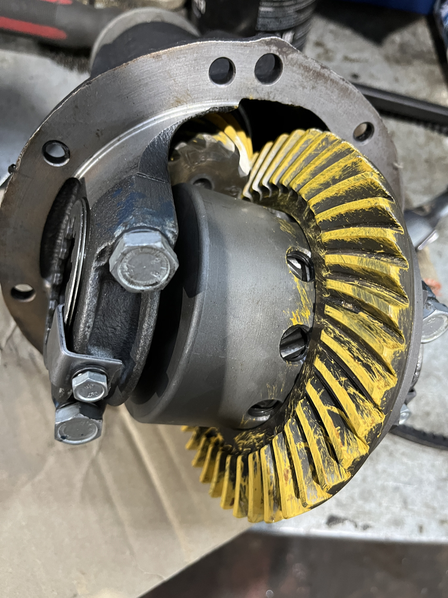

Было кучу советов сделать заварку… Но так как на машине катаюсь почти каждый день, то решено было установить винтовую блокировку. По началу было в планах купить просто блокировку и установить ее в сервисе, но сервиса который может нормально установить самоблок я не нашел. Полазив в интернете наткнулся на магаз который продает редуктора в сборе с блокировкой. Заказал у них редуктор с блокировкой Avtosprinter и главной парой 4.3 от 2101. Думал может взять 4.44, но для повседневной езды мне показалось что передачи будут слишком короткие. На обкатку взял масло Mannol 75W140, в дальнейшем поменяю на Castrol.

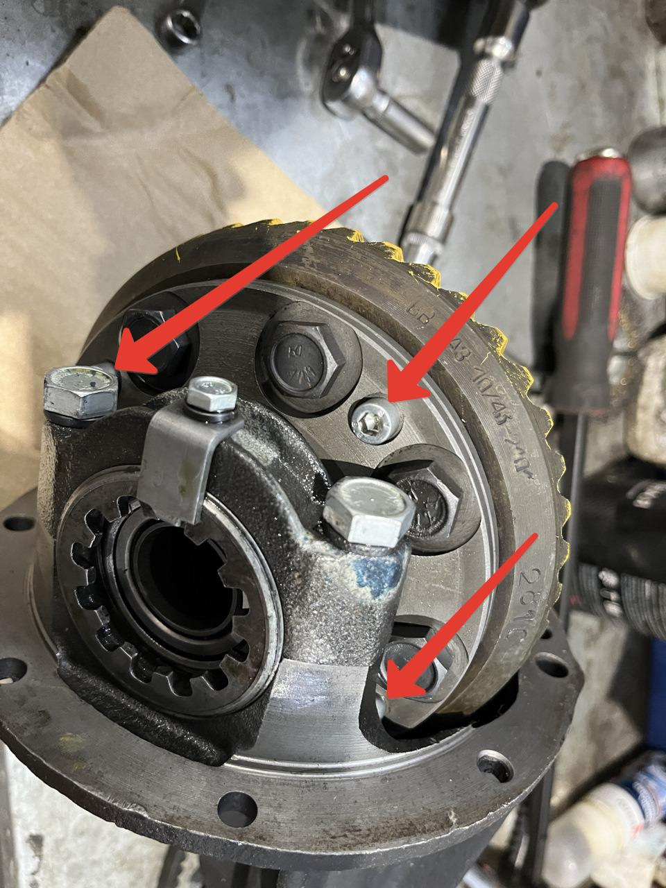

По инструкции к самоблоку транспортировочные болты после сборки убираются ))
Это в какой инструкции такое сказано?
Позвонил в магазин где покупал этот редуктор в сборе, они говорят что от производителя подобных инструкций нету. Более того, производитель этого комплекта крайне не рекомендует самому что либо откручивать оттуда.
Ну я ставил такие самоблоки, читал инструкцию разумеется, в ней и написано. Найду сфоткаю, если не забуду. Так вот там написано, после сборки эти болтики выкручиваются, т.к. они там временно соединяют корпус дифференциала пока большую шестерню не поставишь. Так то ничего плохого в этом нет, если оставили, не считая того что они могут вылететь во время эксплуатации…
Время покажет =)
Посмотрел несколько видео о том как их устанавливают… и никто эти болты не выкручивает )
… потому что инструкцию не читают ))

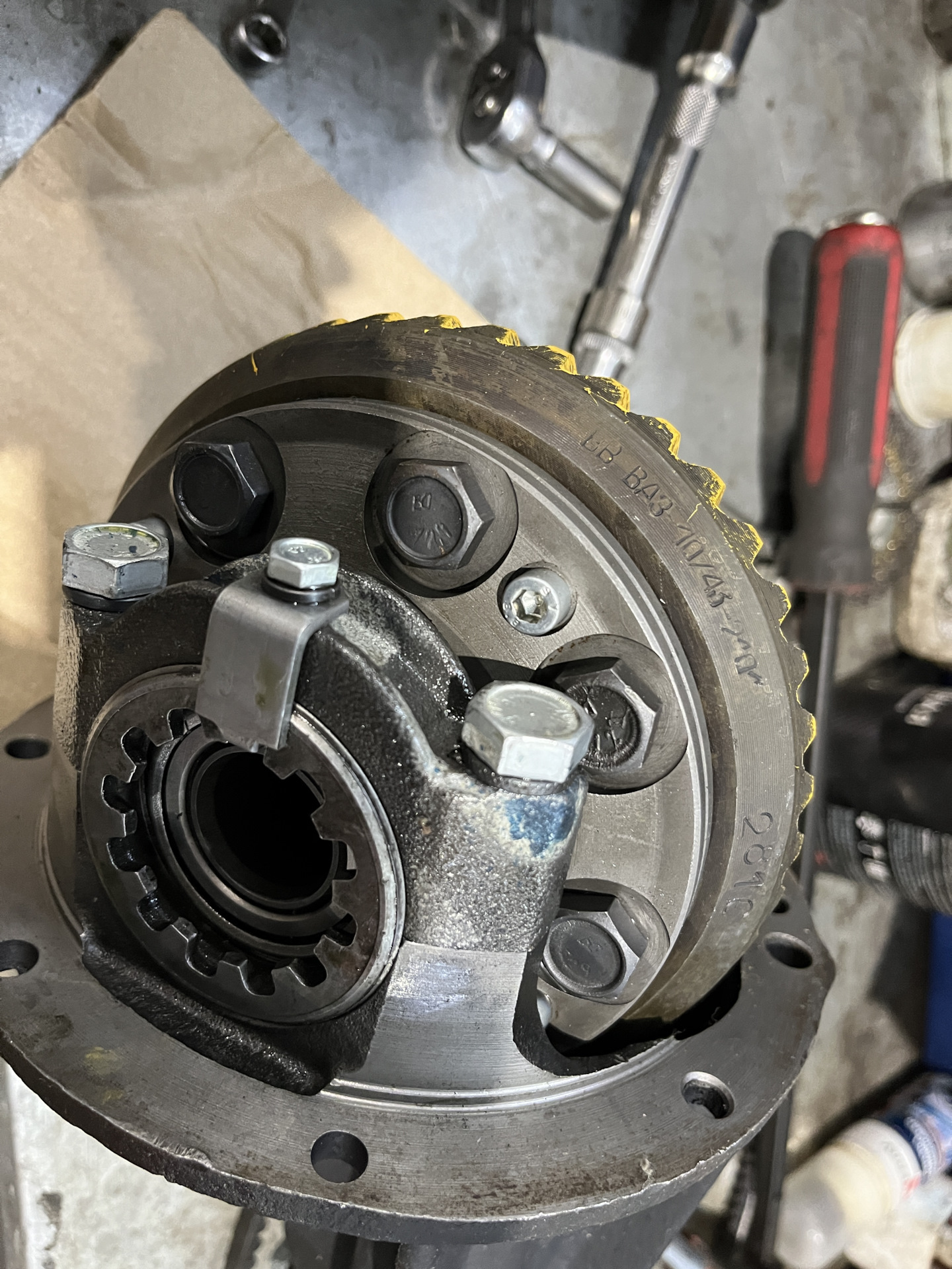

А кто пятно ставил? Не правильно ведь. На упаковке нарисовано как оно должно выглядеть. Мазать нужно шестерню большую с боков а не по тоорцу зуба
Мазали те кому магазин отдавал для сборки. Собрано норм ничего не воет, все хорошо.
