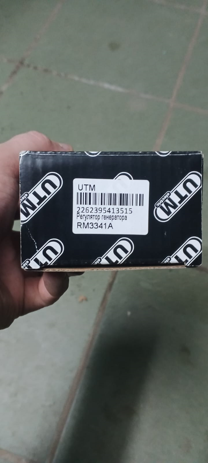

Вообщем с авто мне досталась также горящий индикатор АКБ и уровня масла. Проверка показала что генератор выдает 15,9в, причем стабильно и всегда. Мертва шоколадка (реле генератора) подумал я, но меня смутило что напряжение стабильное, высокое, но стабильное. Во всех случаях, с которыми я сталкивался, если умирает шоколадка, то напряжение скакало при изменениях оборотов двигателя, тут же оно было стабильным. Спасибо гугл, как выяснилось, что если на фишке генератора плохой контакт, либо обрыв, то гена начинает давать больше. Решил снять фишку и посмотреть. Ох и не просто же это было. В разъем попала вода и один из пинов фишки сварился ржавчиной с пином с шоколадки и при снятии фишки он оторвал из шоколадки ножку.

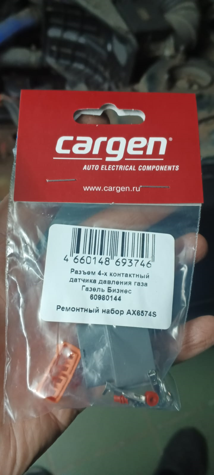

Перебрав генератор, встал вопрос по фишке. Новой в каталоге нету, только косой, цена ее очень большая, а срок поставки еще больше. Стал снова искать ответы в гугле, но так и не нашел артикула новой фишки. Есть на алике, но опять же сроки большие. Второй вариант это взять пины из разъема бензонасоса переднеприводных вазиков и переставить их себе. Но как оказалось есть и третий вариант, я вспомнил где я видил подобную фишку. Работаю на Газеле Некст со штатным ГБО. У газовой установки есть один косяк, постоянно, то отъезжает, то разлетается датчик давления газа. И стабильно раз в месяц я с ним что то делал. Либо менял, либо клеял. И насколько я помнил фишка на нем похожа. Отрезал родную фишку, чтобы был образец и погнал искать. Как хорошо что в семье есть еще авто. Но поиски по Уфе результатов не дали, объездил около 10 магазинов ГАЗ, УАЗ и еще других фирм. На следующий день предстояла поездка в Ишимбай на несколько дней, решил и там поискать. Спасибо хозяйке магазина, нашла артикул фишки, заказала ее и доставила в короткие сроки. К тому же нашла не просто фишку, а ее ремкомлект

— реле генератора — 2000р. UTM electric rm3341a

— разъем датчика давления газа — 240р. ремонтный набор cargen ax6574s оригинальный артикул 60980144
