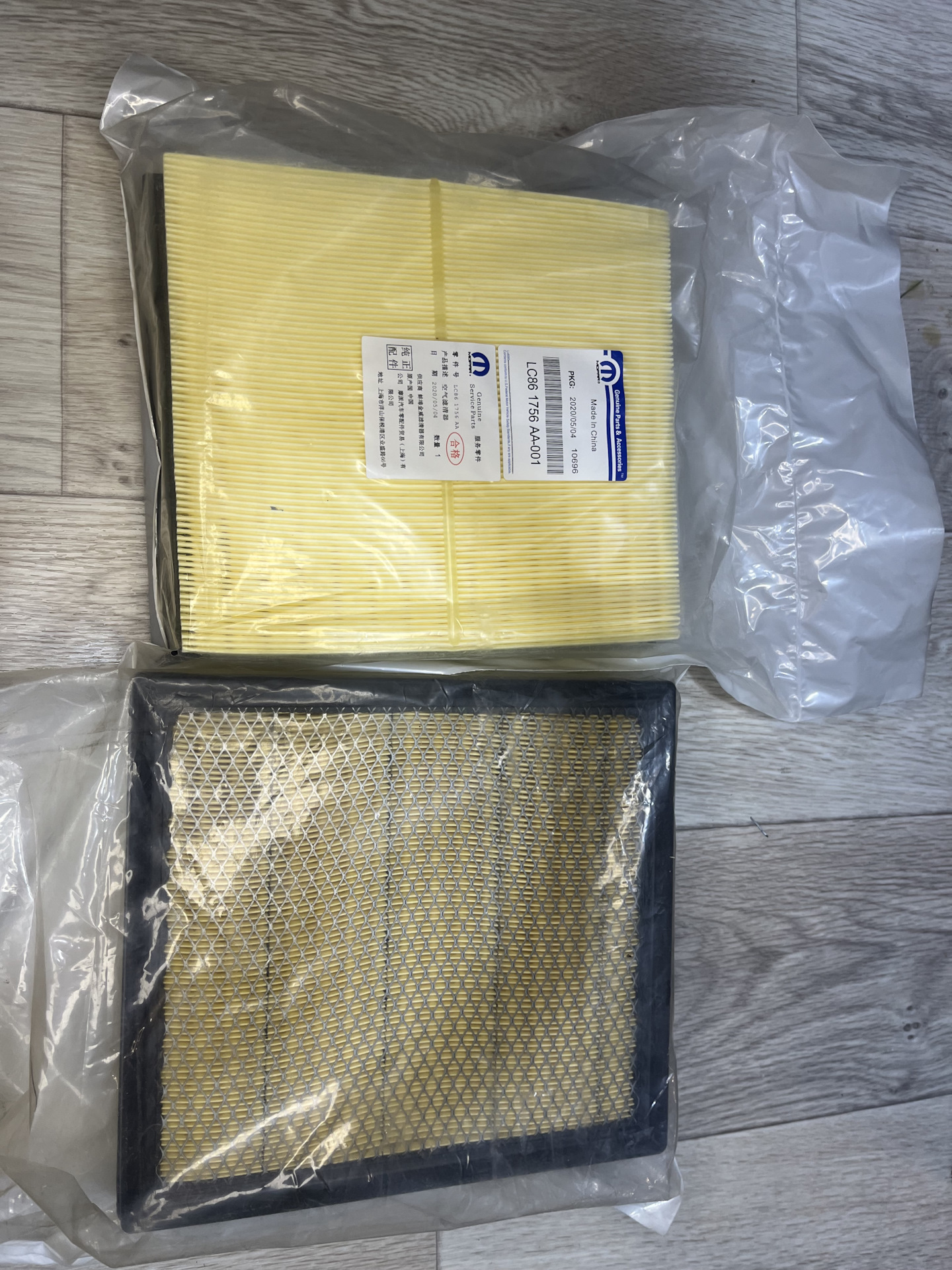

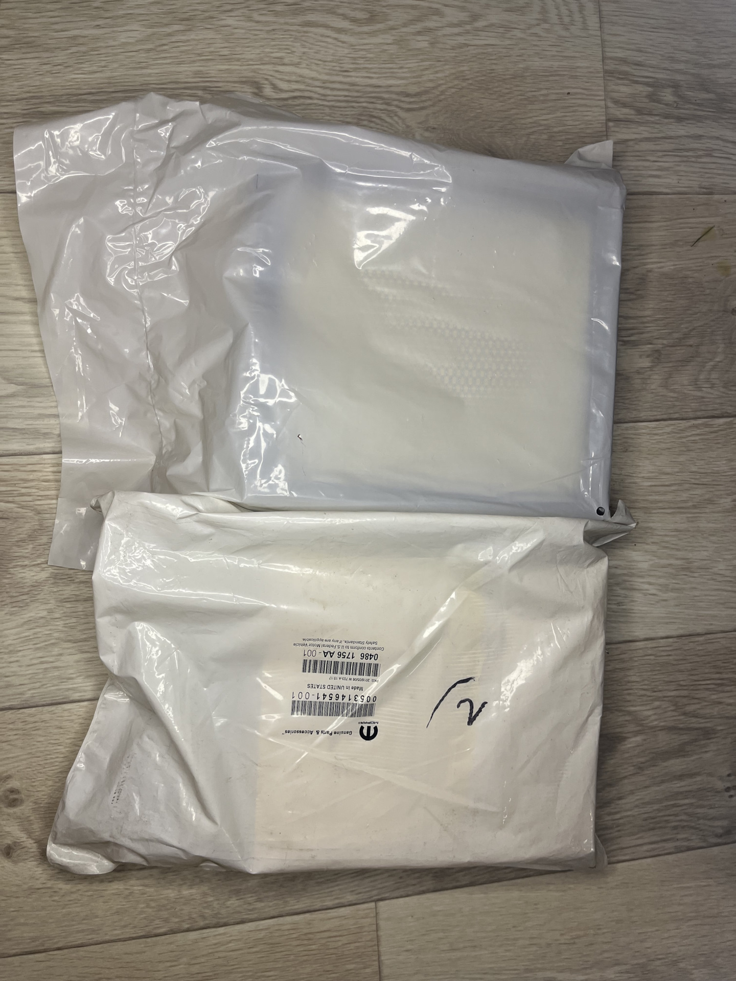

Итак, решив что мне предстоит замена воздушного фильтра я подумал почему бы не провести эксперимент. С китая был заказан фильтр вместе с кучкой электроники, приехал довольно быстро. Из США только сегодня пришла посылка… Первый раз увидел аморты в таких огромных коробках, благо все железо в них впихнули)) а так бы объемный вес все дела.
Первое, ни каких красивых коробок)

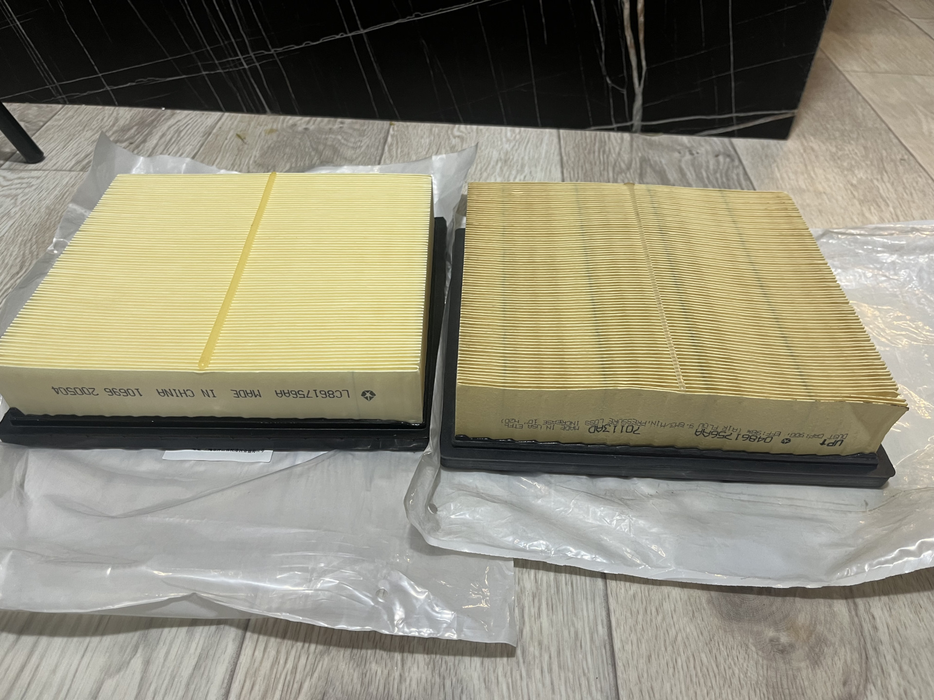

Второе. Китайский фильтр хоть похож на новый, орига выглядит как будто бу… Но в принципе пока с пендосии доедет может напополам сломаться, так что тут еще не все так плохо). Я не поленился посчитал количество складок. На ориге 80 на китае 78 на ощупь у фильтрующих элементов разницы не увидел. Количество букв на оригинале больше)
Светлая клеевая полоска по середине, на оригинале прозрачная, на большинстве подделок коричневый высер

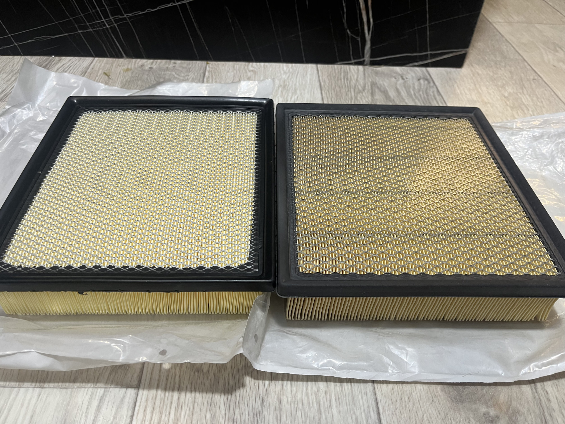

Черная рамка в оригинале это больше похоже на поролон, в китайском же фильтре больше напоминает мягкую резину. Сетка в китайце помельче
Выводы. Визуально разница заметна, а вот как бы сравнить как работают)

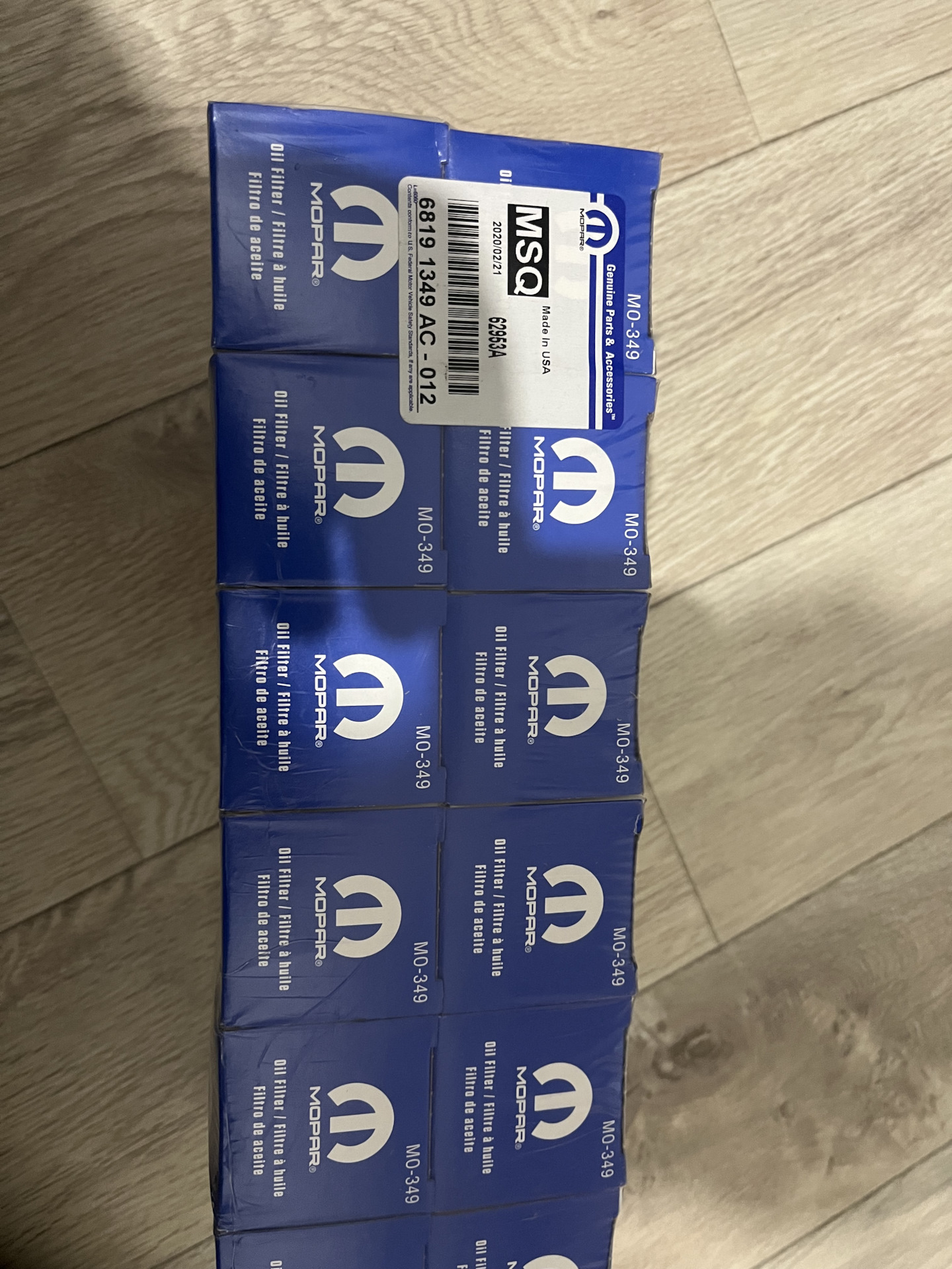

А это упаковка с фильтрами вдруг оптом будешь брать они вот так идут а не россыпью в коробке)))
