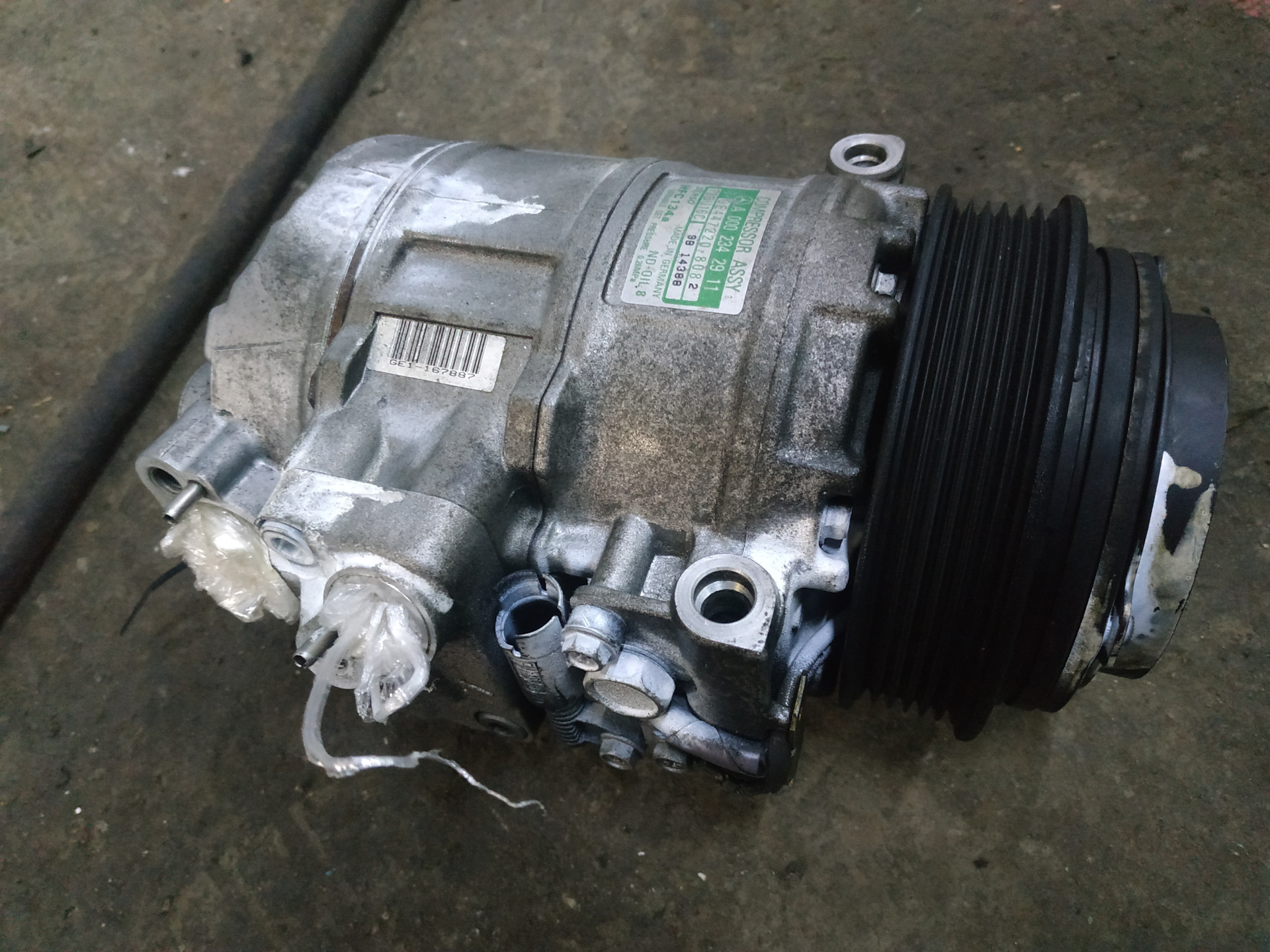

Ранее на трассе у меня заклинил и сгорел компрессор кондиционера. Поставил короткий ремень в обход компрессора и начался свистопляс с натяжителем ремня, который я менял несколько раз, в том числе и с установкой демпфера.
На новогодних праздниках очень удачно заехал в один малоприметный магазин, куда совсем недавно оказывается привезли свежий малопробежный распил w210 3.2 из Японии. Обошелся мне компрессор в 2.000 рублей всего. Установили быстро и без особых затруднений.
Сразу и установил новый натяжитель Frey A1122000870, металлический ролик Frey A1122000070 и обводной ремень Contitech 6РК2390. Теперь ничего нигде не дрыгается и не стучит. Ремень, кстати, обошелся в 500 рублей, нашел новый у частника на Дром.ру.

В хорошие времена брал компрессор за 3.000 но он ска не работал нормально, купил новый.
Они сейчас на алихе новые по десять рублей.
aliexpress.ru/item/1005006274105455.html
Хорошая цена копрессора))
Даром… подарок…
Если сейчас они на разборе от 8 т.р., то да)
Да где от 8 тыр? Вот свежий 3.800 руб. baza.drom.ru/novosibirsk/…2342911-g12107072499.html
Читал информацию, что они у всех двигателей одинаковые. Посмотрел по артикулу, к моему М111.970 с другим номером идёт.
Всё равно, положил себе в корзину. Сейчас только всё в запас брать.
