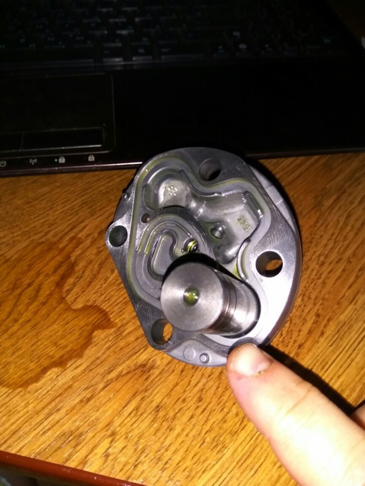

На "холодную" стал подклинивать руль. Начал с насоса. В итоге получилось вот такое видео.
После ремонта насоса почти не слышно. Подшипники брал SKF 6000-2RSH, сальник 10*19*7, стопорное кольцо наружное d=8. У купленного сальника внутренняя кромка, по сравнению со снятым с насоса, немного ниже, так что выработка на валу с ней не совпадает — соответственно сальник течь не будет.

на 0.53 секунде, где звучит "одна половиночка…" есть бочонок. Не знаете его функцию? Подозреваю что это какой то клапан (бочонок внутри механизма насоса) — но он у меня не продувается ни в одну ни в другую сторону
У меня все подшипники и сальник целые, но руль дубеет при жаре и долгой работе двигателя. тоесть чем жарче на улице — тем тяжелее крутится руль. при остывании и заводке на холодную все хорошо.
рейку капиталили, сейчас спустя 7 месяцев она сифонит как из ведра. Вот к новой рейке (заказал) решил перебрать насос — а там все целое. Изза чего может дубеть руль на жаре? (про долгой работе эгура)?
может быть этот бочонок всему виной?

Схема ЭГУР

Приветствую, я правильно понял оба подшипника одинакового размера, отличаются только что открытый и закрытый? Сальник просто по размеру подбирал или есть ремкомплект? Спасибо за отчёт! Очень полезно
Привет. Спасибо за наглядность) Добавил бы кат.номера подшипников, сальника, и стопорного кольца в описание.
vpk-podshipnik.com.ua/product/10x19x7kk-6113 и vpk-podshipnik.com.ua/pro…t/6000-2rsh-skf-shvetsiya, а стопорное кольцо — наружное d=8.
