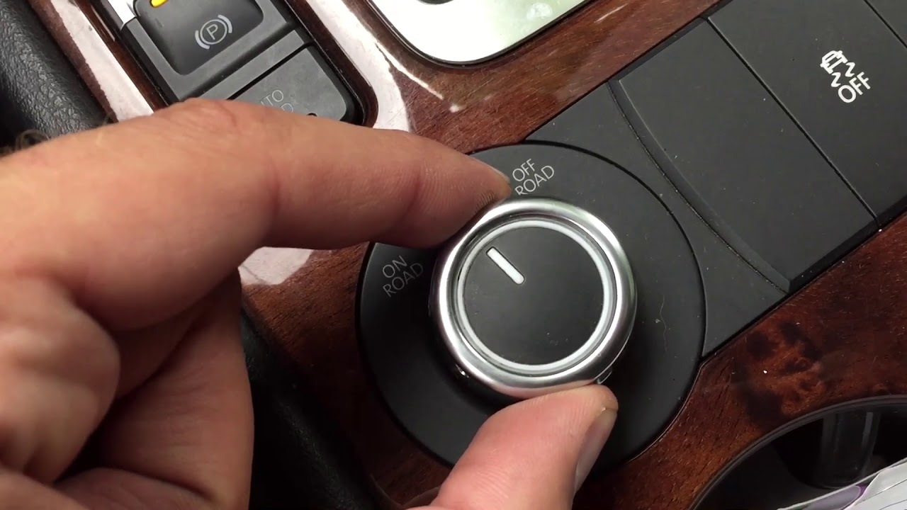

Всем привет!
Всегда относился к переключателям полного привода как бесполезная х…ня. По крайней мере на других автомолях, до сегодняшнего дня.

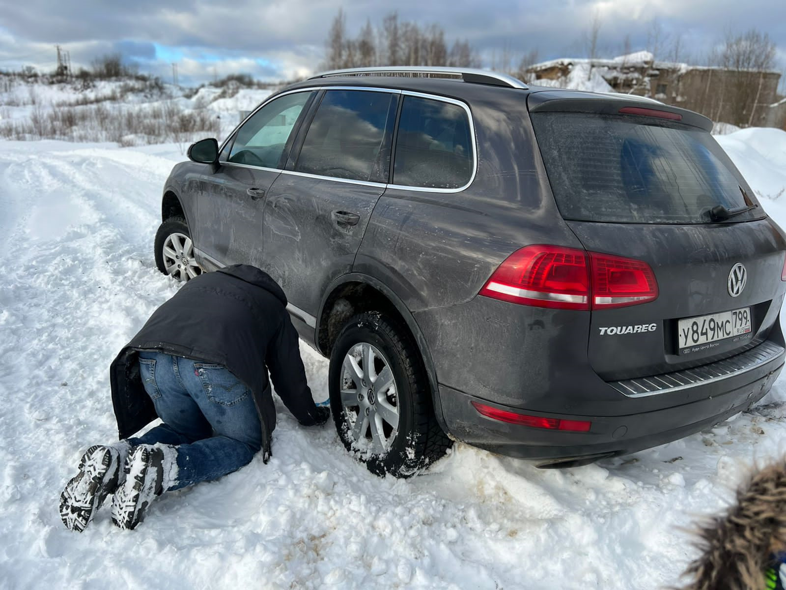

У меня Touareg FL 2015 3.6 комплектация где только off-road можно включить. Я думал это бесполезная штука, раздатка простая.
Но сегодня я попал в ситуацию, когда поднимался в ледяную горку градусов так 30-40, впереди идущая машина остановилась, покрытие лёд, соответственно и я остановился, тронуться не можем оба, впереди был Teramont, он на обочину и зацепил снег и поехал, я просто включил режим off-road и Touareg просто поехал, я немного в шоке, не ожидал от слова совсем.
Скажите, что происходит при включении off-road? Тут ситуация где я не мог ехать без него, голый лёд, я бы сказал, что вера меня вывезла, но нет, тут поехал.
Переднеприводные авто ни один не смог подняться, все возвращались задом и искали объезд.
Резина у меня Nokian хака 7 или 8 не помню, шипы состояние новые.

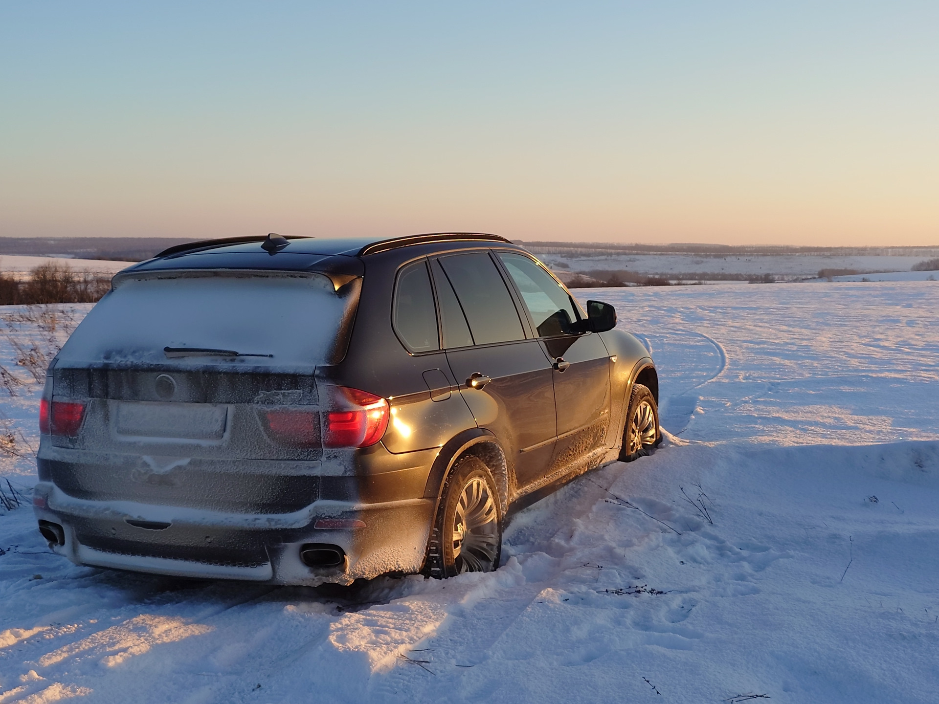

были сильные снега, и сосед попросил вытащить БМВ 5-ку универсал, с задним приводом из сугроба под гору… так вот, без Off Road, я тупо буксовал… не могу тронутся с буксиром на хвосту… как только включил режим… тур сразу поехал… и потащил бмв… Такие дела…
Вот вот. А без этого переключателя мы классические 4wd где легче там и кручу.

Это не раздатка, а электронный помощник, помимо блокировки легко вращающегося колеса он помогает при спуске по плохим покрытиям, сам притормаживает нужные колёса и держит скорость минимальной. Мне часто приходится спускаться с очень длинного спуска по не ровному грунту, включаю эту опцию и убираю ноги с педалей, только руль. А раздатка это другое, там ещё три положения, понижайка, блок один, блок второй.

Почитал комментарии и ни у кого не увидел объяснения, что происходит при переключении барашка в режим offroud. Попытаюсь своими словами пояснить… Когда активируется режим оффроуд, то происходит буквально следующее. Электроника следит за пробуксовками колес и те колеса, который вращаются, она их принудительно затормаживает, тем самым перекидывая крутящий момент на другие колеса. В результате если какое то колесо вывесится, его система затормозит и оно не будет в холостую крутится и наоборот, то колесо, которое стоит и имеет хорошее сцепление с дорогой начнет вращаться. В результате таких перебросок, машина едет, как бульдозер, лишь бы только на брюхо не сесть. Иначе пропадет сцепление со всеми 4 колесами и режим off будет бесполезен.
Спасибо за развернутый ответ!

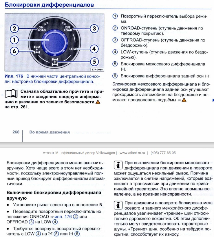

Дело в том, что и без off road работает имитация блокировок и переброска момента с вывешенного колеса. Виталий выше приложил страницу инструкции
Я вижу эту инструкцию, но простому человеку сложно по ней понять, что и как происходит в момент буксовки в снегу или грязи. Я попытался объяснить простыми общедоступными словами.
Если имитация блокировок и происходит без режима оффроуд, то она настолько незаметна и призвана лишь стабилизировать курсовую устойчивость во время начинающегося заноса в поворотах, а вот при её включении уже сразу чувствуется, как улучшается проходимость по снегу и бездорожью.
да, я тестил варианты диагонального вывешивания, если режим он-роад, при пробуксовке колеса моргает esp, видимо машина думает, что разность скорости вращения колес — это занос/снос. Если включить оф-роад, электроника сразу воспринимает такую ситуацию как потерю сцепления одним из колес, и подтормаживает его. При этом похоже, что если скорости вращения уж сильно разные, то и в режиме онроад работают имитации, просто с задержкой, и потерей тяги, от этого не так уверенно едет машина.
Она максимально заметно происходит, особенно на диагональном вывешивании. В одном месте был ремонт и там проезжали высокие машины и то не все лезли, я постоянно вывешивался, этот момент чувствуется прям явно. На офф он несколько быстрее просто происходит.
Вот смотрите, я несколько раз попадал в ситуацию, когда в обычном режиме машина вставала и буксовала, перевожу барашек в режим offroud и машина выезжает.
Быстрее это происходит или медленнее, мне не важно. Просто без включения оффроуда, я не могу тронутся, а при включении машина довольно легко выезжает.
Я понимаю о чем вы говорите и не опровергаю, это происходит и без барашка, просто чуть дольше. Он дольше крутит вывешенными колесами, но потом точно так же едет.
Возможно так и есть, просто я никогда не доводил до такого состояния, чтобы долго крутить и буксовать. Как только машина встала, сразу переключаю барашек в оффроуд и машина прет, как танк.

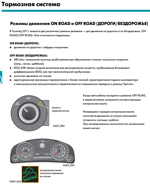

ESP придерживает колеса так и так. Существенное отличие в режиме off-road — то что электроника не душит двигатель при пробуксовке колес! Остальное, как выше уже писали всякого рода помощники при спуске, чуть отложена граница срабатывания ABS, и чуть более расторопно работают эмитации.
Зимой на скользкой заснеженной дороге я почти сразу отключаю ASC (или ASR, не помню точно) Это дает возможность проскальзывать колесам, не душит двигатель при этом машина немного играет кормой, но при критических отклонениях стабилизация срабатывает и помогает подровнять машину. Это для меня лучше тем, что когда машину кинет на снежный бруствер, то плавно поддав газку можно спокойно выехать. Или, например, если в повороте машину по инерции начинает выкидывать с траектории, также можно вытянуть газом, главное не перебарщивать. Просто с полностью включенной стабилизацией и антибуксом, электроника начинает душить двигатель и тогда ты уже вообще ничего не контролируешь. Но отключение всяких помощников требует опыта и понимание, что делаешь. А-то я недавно, сам чуть не стал жертвой своих же принципов) без помощников Тур быстрее трогается с места на скользкой дороге, а тормозит так же как все, даже хуже из-за большой инерции. Вот я стартанул, зазевался и чуть не прилетел в спереди стоящее авто:)
Спасибо!
А если перевести шайбу в off-road и нажать и подержать клавишу АSC off (или как там она называется), то отключаются все электронные помощники и можно дико пошалить на православном торсене!)
Fidzherald
Я кстати заметил, что просто переключив в оф-роад, машинка дает весело пошалить на скользком участке, при этом сохраняется помощь, когда совсем уже пошло все по звезде))
Все то же самое будет при нажатии клавиши ASR off. Как уже писал, это не душит двигатель и позволяет нормально так прошлифовать. А если корму начнет заносить во время шалости, то электронике тяжело бороться с инерцией тяжелой машины, поэтому создается впечатление, что она дает порезвится)! На самом деле она изо всех сил пытается выровнять этого бегемота не прибегая к удушению движка))
Алгоритмы работы трансмиссии меняются. Имитации блокировок более агрессивно работать начинают. Скорее всего момент на колеса плавнее передаётся.

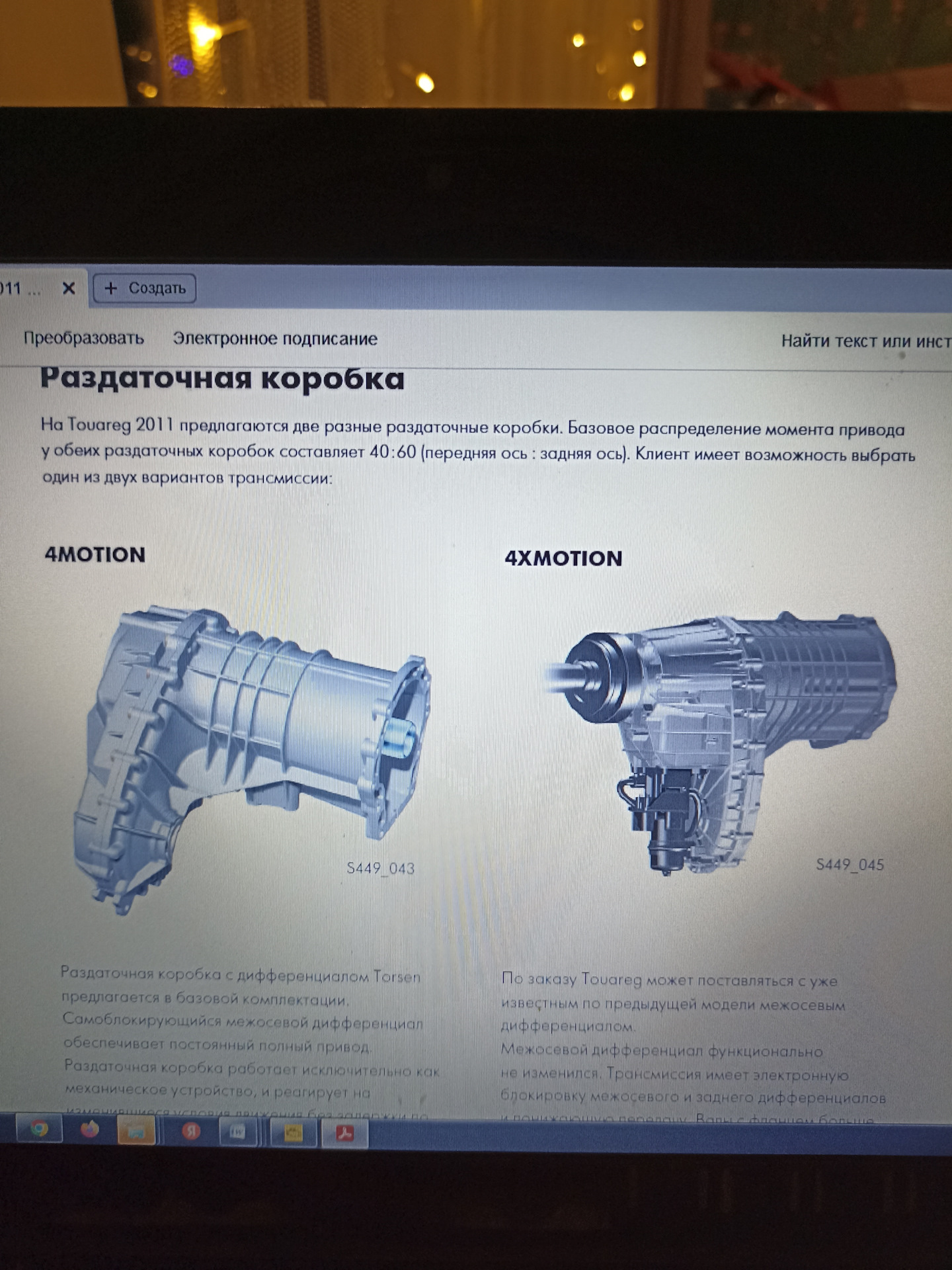

Полный бред.4motion это вообще сам по себе полный привод он у туарега в базе, эта комплектация доступна там, где база- монопривод.первых выпусков NF не было, он единственный, это и есть тот кузов, в ветку которого Вы залезли, далее пошел NF FL.Mk1 имел обозначение GP.поэтому что Вы там помните-не понятно, что утверждаете-сомнительно.
4x motion, если быть точным. Эта комплектация была доступна у нас только в варианте 3.0д. имела раздатку с понижающей, межосевую и заднюю блокировку . Вск остальные были как у вас с торсеном
4MOTION
New generation Touaregs with the base version 4MOTION system have an all-wheel drive system with limited-slip Torsen differential…
4XMOTION
Nonetheless, there is still a worldwide clientele that uses the SUV under the most extreme conditions. As before, these customers can obtain the 4XMOTION drive (climbing gradient 45 degrees) with the Touareg V6 TDI. This option is offered as a "Terrain Tech" package…
Вот поэтому надо первоисточники иногда читать, а не самописанину на форумах, эта опция везде и всегда называлась и люди ее знают как Terrain Tech.
Вы цепляетесь к словам, сути это не меняет. У Туарегеа Есть/был нормальный полный привод. А есть вариант для езды по асфальту. И увы чем дальше, тем туарег всё больше уходит от своих истоков…
писать надо правильно, а не в заблуждение вводить.Опция(комплектация) Terrain Tech называется и на слуху, а Понятие 4XMOTION в релизе значилась и все.Поэтому не надо тут распыляться и обьяснять, что у туарега есть, большинство(кому реально интересно) и так знает что такое Terrain Tech.тут в ветке несколько владельцев доустанавливали его с бубном и плясками, тем было достаточно, обьяснялось, называлось, показывалось.
Так правильно это 4хmotion. По крайней мере так оно в литературе фольксваген. Хотя наверное те кто писал для нас SSP были немного туповатые и не знали что такое terrain tech. Ну а мы в свою очередь тоже умные брошюры не читали, а руководстваоись лишь ССП…

У Туарега был/есть торсен?
В «умных» книжках читал, что у Туров НФ было три варианта трансмиссии:
1) все свободные дифференциалы + имитации блокировок (тормозами);
2) как «1» только с понижающим рядом;
3) как «1» и «2» только еще с принудительной блокировкой центрального дифференциала. Про блокировку заднего (как опционально было в 1м поколении), вроде не говорится.
Поясните, что как есть в трансмиссиях этой модели в каком поколении. Если знаете.
Это интересно. Информации в изданиях мало, даже владельцы зачастую не в курсе, что купили, что оно может, и за счет чего оно это может.
Мне только два варианта известно, это с торсеном и с понижайкой + межосевая блокировка + задняя Межколесная блокировка.
Я немного поискал информацию: действительно Торсен в версии без понижайки, а не свободный дифференциал. Но не нашел информации о типе межосевого дифференциала в версии с понижайкой.
Задний дифф на версиях с понижайкой мог быть свободным, а мог опционально быть с принудительной блокировкой.
