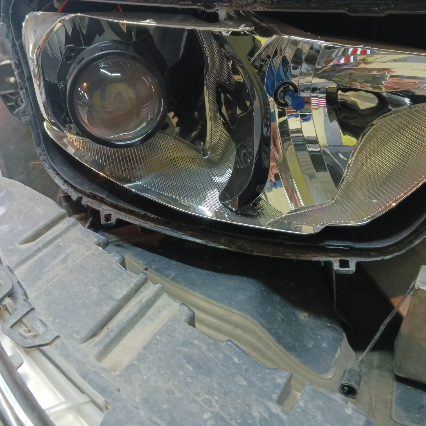

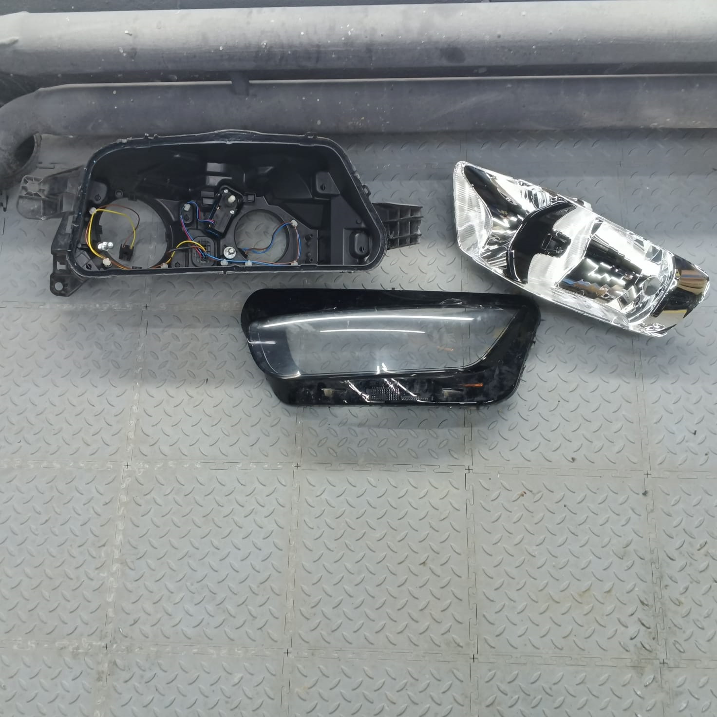

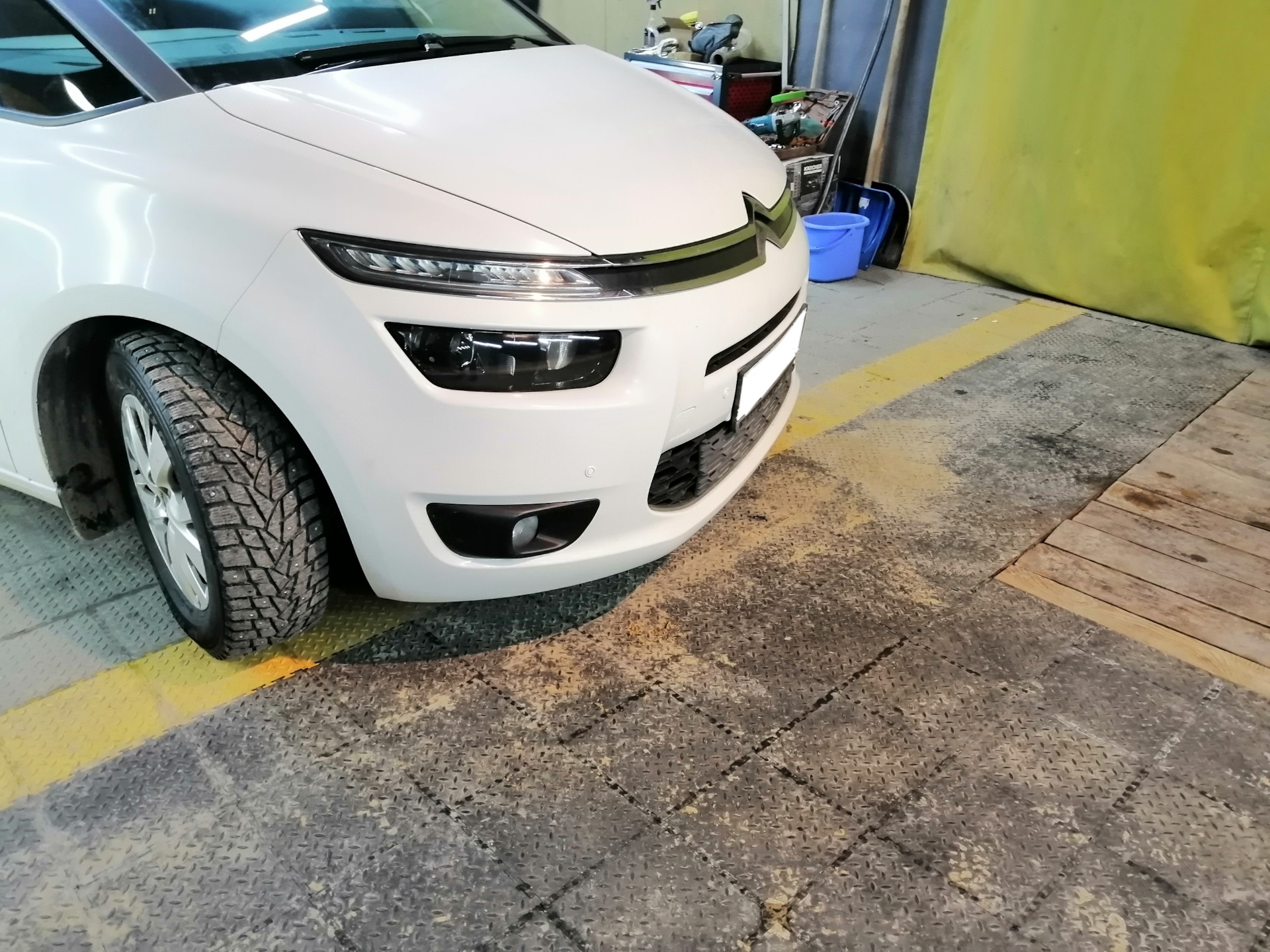

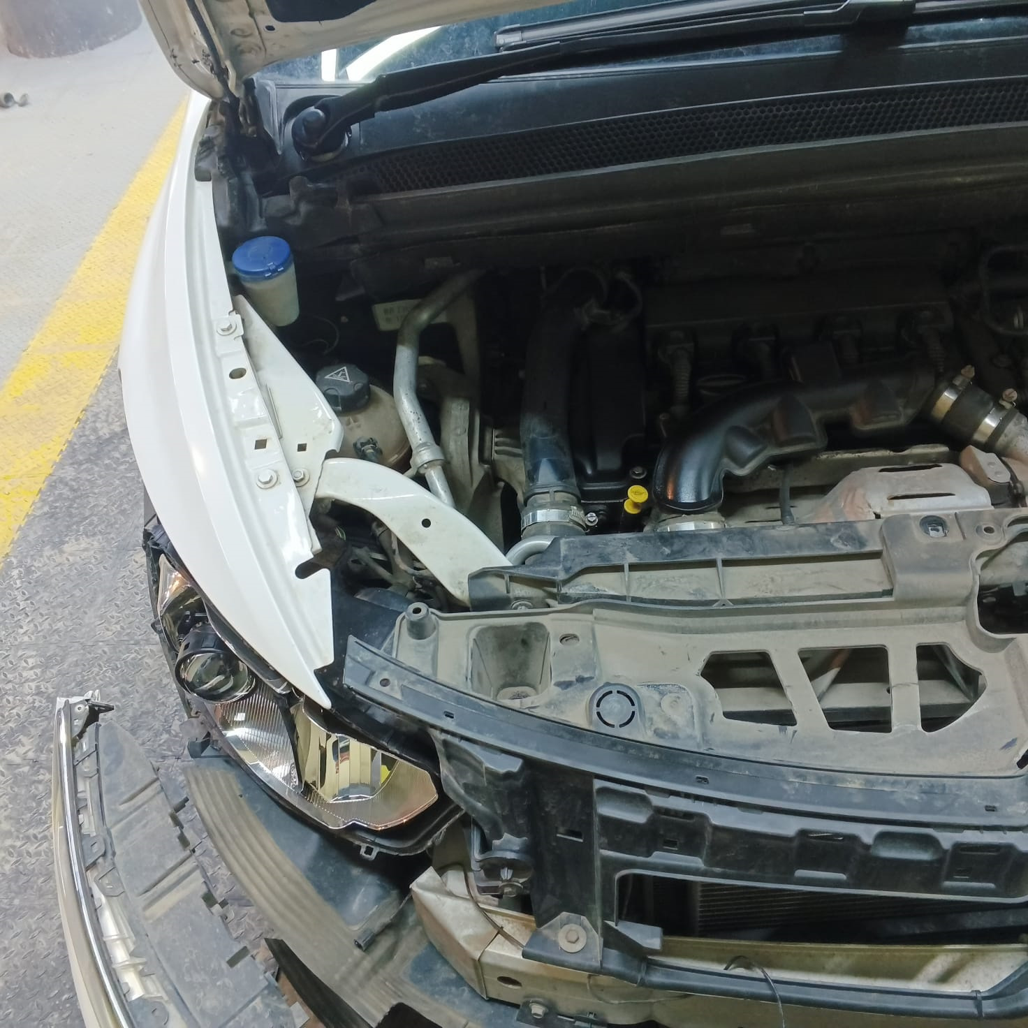

После того, как Дедушка Мороз сделал подарок на Новый Год, нужно было постараться как можно быстрее установить их в фары. Нашёл ребят, которые помогли мне с установкой (за 10 тысяч рублей). Если бы не бампер, который необходимо снимать для того, чтобы доставать фары, то сам бы сделал, так как опыт разбора фар имеется, да и сам процесс установки для меня не новый. Но отпаливаемого, подходящего места для данной процедуры у меня нет.
Фото по установке очень мало. Там ничего особенного нет.
Биледы А13 легко устанавливаются в фару на гайку, несмотря на маленький
размер наших фар. При таком способе установке гораздо проще поймать горизонт. Да и гораздо быстрее они фиксируются, нежели это делать на шпильки.

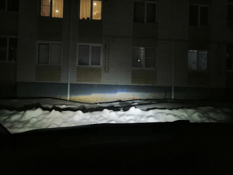

В итоге получаем очень хороший свет, который не слепит, так как имеет стг. Световой пучок левой фары уходит в дорогу примерно в метрах 25 от авто, правая фара светит чуть выше для большей освещенности правой обочины (это для города). Дальний свет светит шикарно, видно все далеко вперди и по бокам. Ни один олень не останется незамеченным. Но вау эффекта уже нет, так как уже знаю, как светят билед линзы.
До этого устанавливал на на s-max билед линзы от criline. Насколько разница в свете сейчас трудно сказать. Возможно она только в ширине заливке света.
Всем добра.

При установке линзы на гайку, если при монтаже стекла фары недостаточно места для установки бленды, можно убрать силиконовую прокладку, которая идёт в комплекте с линзой. Ну и если вы впервые будете разбирать фары, то про другие нюансы можно почитать здесь www.drive2.ru/l/642624415334425834/
