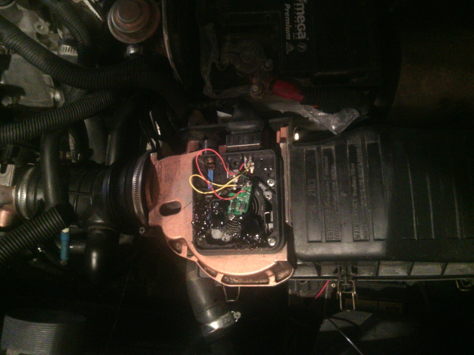

Установил от ланоса дпдз начальное напряжение 0,33 а на хх 1.74 ниже напряжение опускал глохла, игрался с пружиной тоже нечего не дало, с винтом тоже нечего не дало! На горячую схватывает ну отказывается заводится!
Поставиль стандартный дмрв так и катаюсь, заводится с педалью газа, на горячую не хочет!

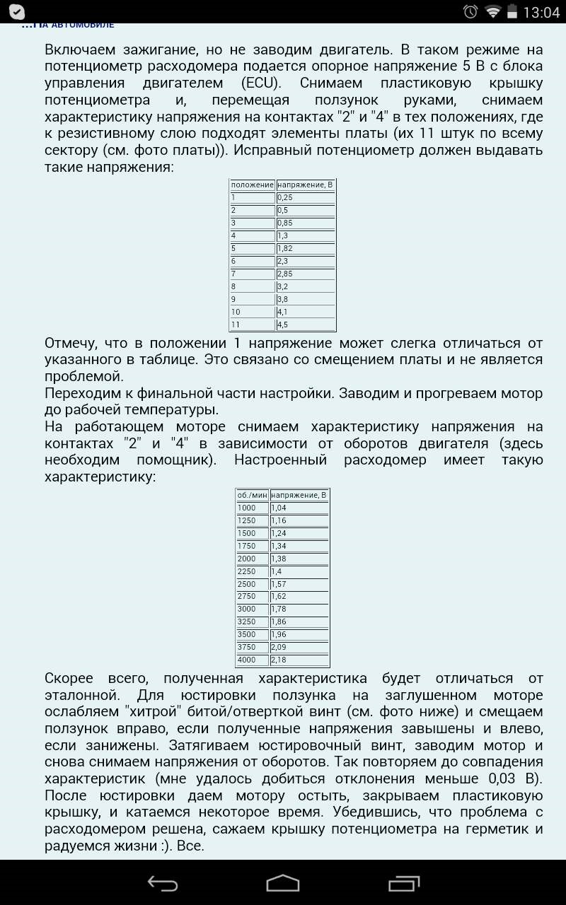

Хх при 1000об\мин 1.4 это много ( таблица ) опускаю ниже напругу, глохнет

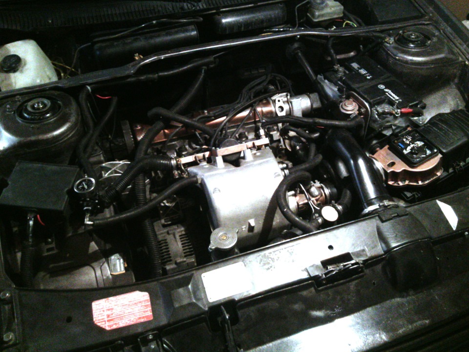

Снял рампу, две форсунки мокрые и не держат, может дело в них?
Двигатель хорошо работает и весело едет, хоть что-то радует)))
Мой дмрв целый, дорожку сдвигал, напруга плавно возрастает!

Откуда такие таблицы взял? Какие-то они недосягаемые, пробовал выставить как в твоей таблице, и чтоб достич таких показаний нужно уж очень сильно пружину подтягивать
Заводские таблицы)
Подтягивай, меньше расход будет.
недосягаемые это да, у меня на 5-10% вольтаж выше получается (
