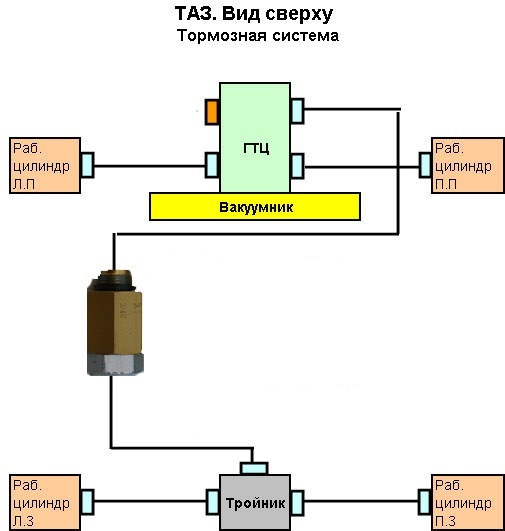

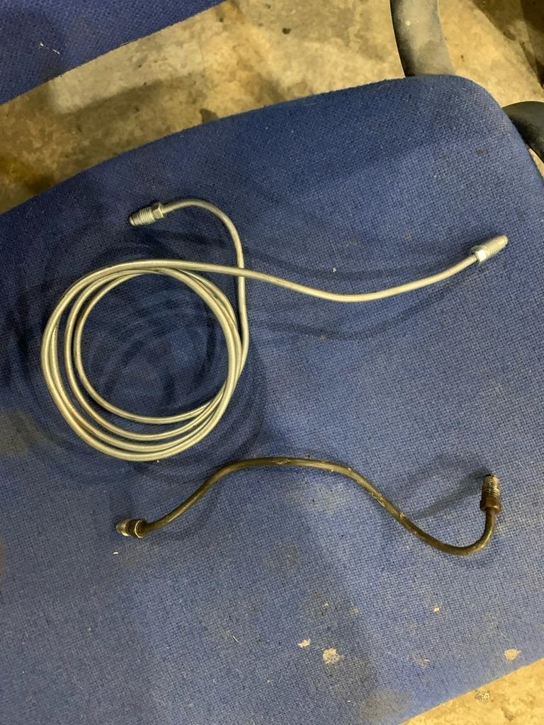

Переделал тормозную систему как на картинки:
Левое переднее колесо блокируется раньше правого из за разной длинны трубок. Взял трубку для правого колеса скрутил в кольцо.
Колеса теперь работают на торможение одинаково.

Скорее всего старая трубка была забита или передавлена отсюда давление в тормозном цилиндре медленнее нарастало и появлялась задержка в торможении

В ГТЦ поршень выталкивает тормозную жидкость. Она перемещается по трубкам в суппорт. Объем жидкости в суппорте увеличивается и выталкивает поршень суппорта.
Никто никого никуда не выталкивает.поршень жидкость сжимает…господя
7775559
Там нет перемещения жидкости. Там идёт только нарастание давления. Поршень в переднем суппорте при торможении перемещается на десятые доли миллиметра. Жидкость невозможно сжать, у неё объем постоянный при любом давлении. Если вы думаете, что если ход педали 8-12 см, то при нажатии вся выдавленная из ГТЦ жидкость идёт до суппорта? Отнюдь. Она просто создаёт давление в системе, компенсируя упругость материала трубок, шлангов, цилиндров, поршней… Ведь даже стальные трубки имеют упругость, и они расширяются под давлением. А там есть ещё резиновые шланги, которые расширяются ещё больше. Ну и отчасти она идёт на перемещение поршней. Но я вас уверяю, перемещения поршней в тормозных цилиндрах мизерное. Вы что-нибудь слышали про такое понятие как гидроудар? Наглядный пример: как настанет лето, зайдите в любой водоём, чтобы вода была вам примерно до пояса, и с размаха ударьте со всей силы раскрытой ладонью по воде. Вы здорово отсушите руку, ощущения будут весьма неприятными. Это наглядная иллюстрация несжимаемости жидкостей. От поверхности воды рикошетируют даже пули и артиллерийские снаряды, при определённом угле встречи…
к твоему сведению, никуда она не перемещается)))))ты что говоришь то.с такой нанотехнологией скоро будешь на встречке…ждемс
Тормозная жидкость физически перемещается из ГТЦ в суппорт.
В исправной тормозной системе, тормозная жидкость ПОЛНОСТЬЮ заполняет трубки от ГТЦ и до суппортов. При нажатии на педаль повышается давление жидкости и это самое давление выдавливает (простите за каламбур) поршень из суппорта. Тормозная жидкость — несжимаема. Это не газ. Сжимаема она только в случае, если в ней есть пузырьки воздуха, но и в этом случае, сжимается не жидкость, а эти самые пузырьки. Поэтому длина трубок не влияет на эффективность. Просто если следовать вашей логике с длиной, то колеса будут тормозить по цепочке: переднее левое -> переднее правое -> заднее левое -> заднее правое. Ваша идея была бы верна, если бы тормозная система была заполнена газом, а не жидкость.
При нажатии на педаль тормоза, тормозная жидкость перемещается из главного тормозного цилиндра по трубкам к суппортам и выдавливает поршня. Расстояние до левого и правого суппорта отличается в несколько раз и время срабатывания тормозов разное. Левое колесо блокируется раньше это стало заметно на мокрой и скользкой дороге. Не усилие а время разное.
Так трубки заполнены тормозной жидкостью полностью, и нажимая на педаль ты передаешь давление из ГЦ в суппорта а не по новой заполняешь весь путь трубок

Поддержу комментаторов выше, дело было не в длине трубок, а в исправном и системы или наличии воздуха в контурах.
А причем тут длина трубок? Тормозная жидкость несжимаема. Это же не вытянутые тросики. У подавляющего большинства авто — трубки разной длины, но это не мешает им тормозить равномерно. Если одно колесо схватывает раньше другого, то либо где-то воздух, либо проблемы с суппортом/пальцами/колодками, но это как основное. Но дело явно не в длине трубки
А какая разница какая длинна? Если магистраль равномерно наполнена тормозной жидкостью то давление во всех контурах растет равномерно по идее независимо от длинны, т.к. жидкость не сжимается под давлением, и кол-во жидкости по этому не должно влиять особо
Причем тут длина тормозных трубок ?
