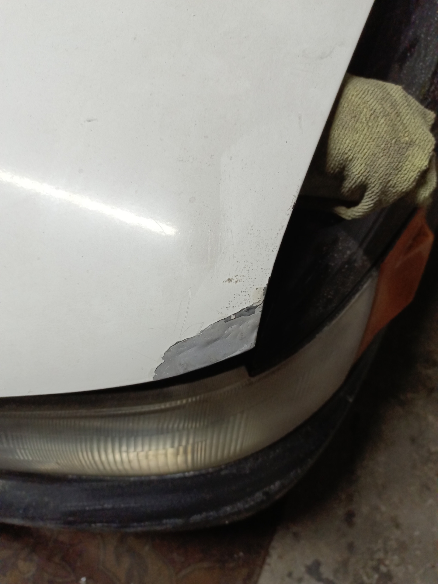

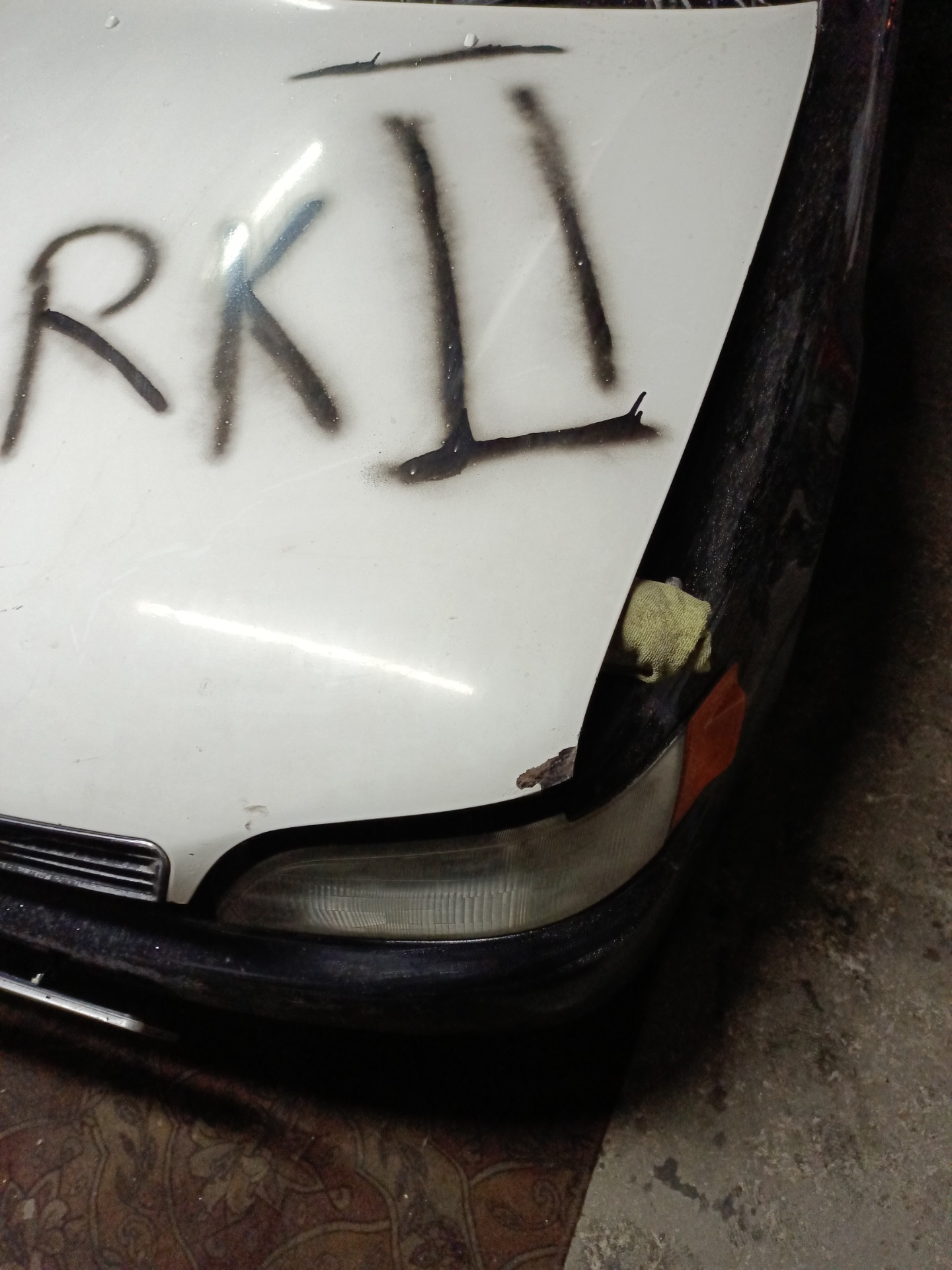

Доброго времени суток! Вернувшись с вахты решил не тянуть и закончить начатые малярные работы, пока рука набита😁. Поехал на рынок и докупил 300гр краски, вернувшись в гараж начал подготавливать капот. Он достался с небольшим косяком, а именно замят левый уголок, и в месте где замято, образовалась легкая коррозия, так как металл там был голый.
Нужно было полностью избавиться от коррозии. Взял пескоструй и отписочил это место до голого металла.

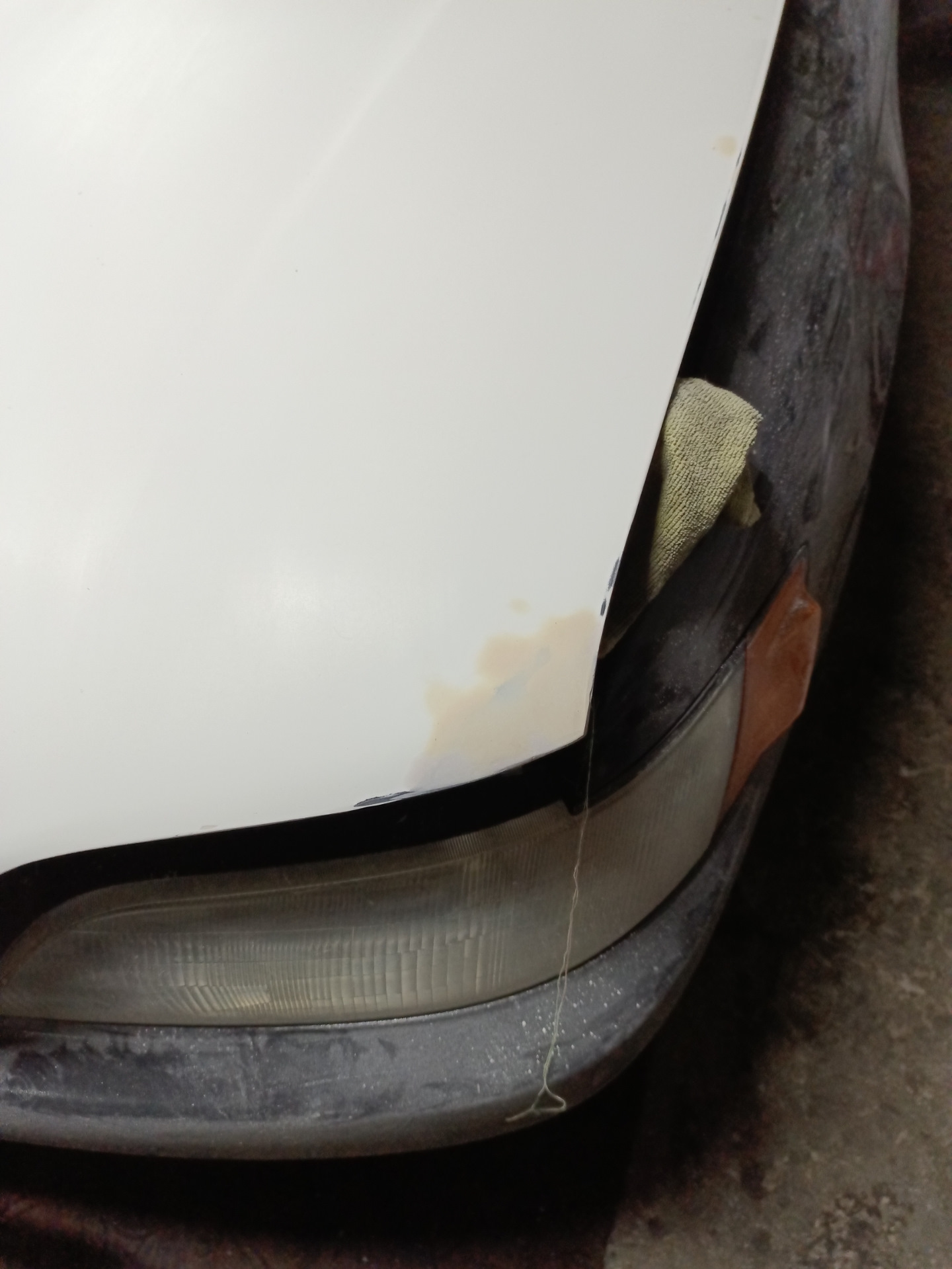

Далее зашпаклевал стекловолокном и после протянул финишной!

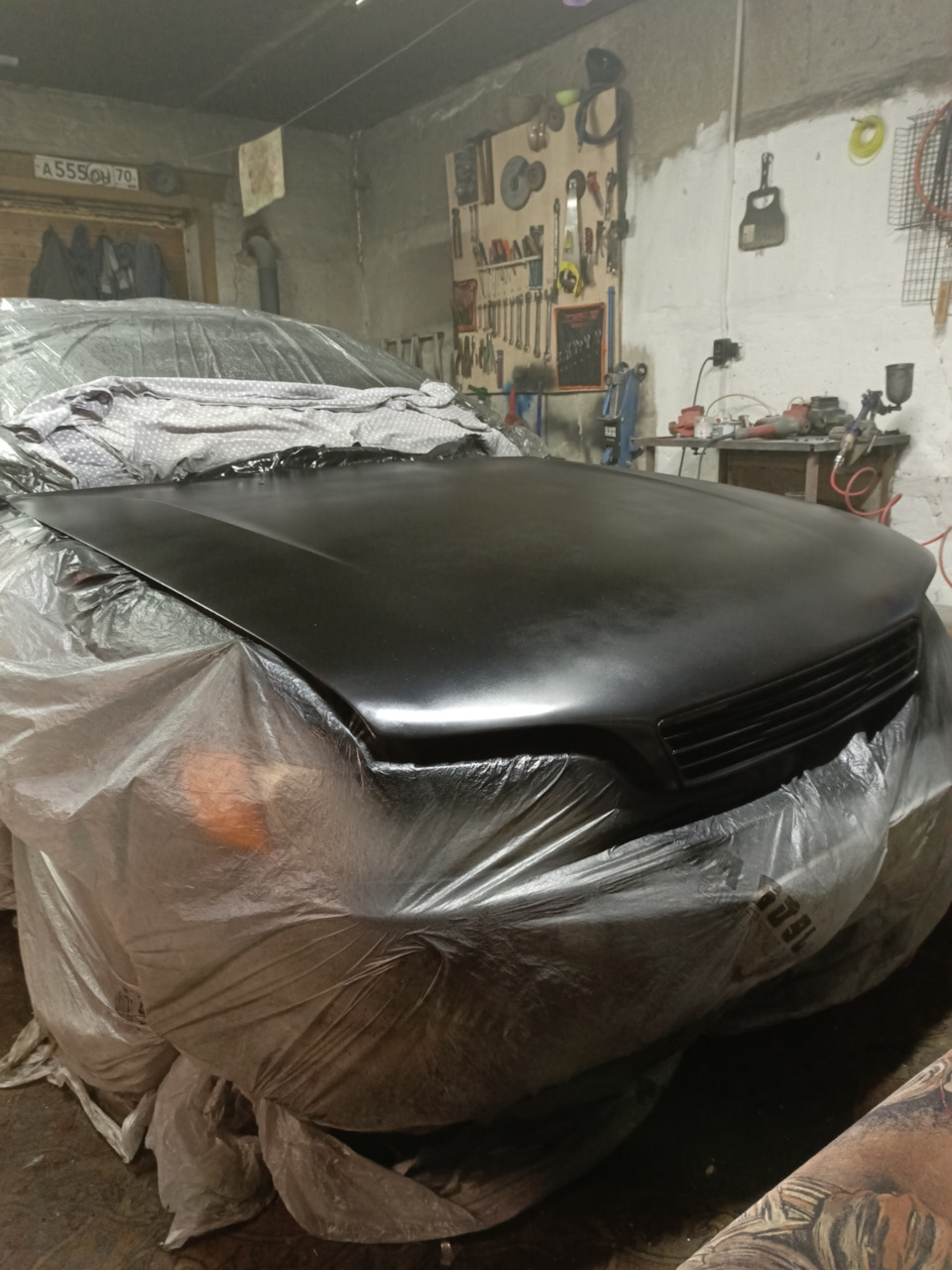

Далее подготовил, грунтанул места где наносил шпаклёвку, обезжирил и покрасил!
Сложность заключалась в большом капоте, не красил я ещё такие большие детали, не удобно было, где то не дотягивался, приходилось бегать вокруг него, из за этой беготни налипло маленько мусора, ну не беда через месяц полирну и будет все замечательно! Оставил в гараже и поехал домой, на следующий день приехал в гараж и протопил его, чтоб всегда было тепло и капот хорошо просох. Еще через день проснулся с температурой, короче заболел, еще 3 дня дома провалялся, короче капот хорошо просох! Пока болел заказал глушитель сток, у меня вообще ничего не стояло) глушитель заказал в Барнауле за 5300р. поэтому ко мне от приехал за пару дней!

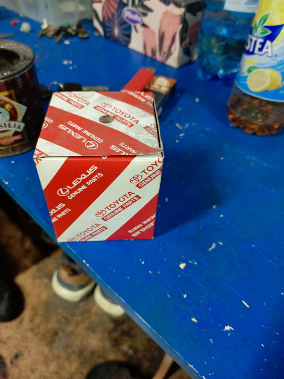

Фильтр орига со старых запасов, даже не помню цену примерно 800р.

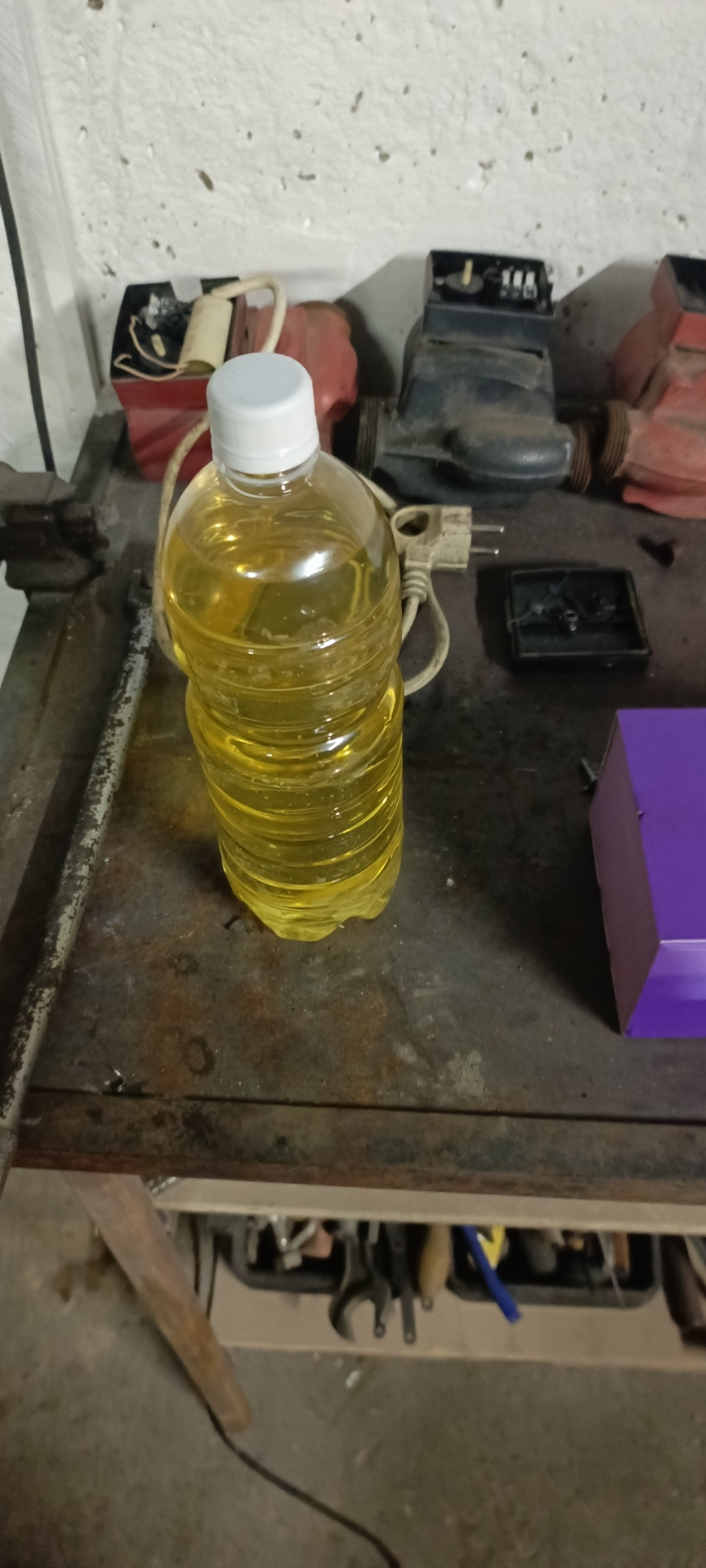

Масло в редуктор enеos синтетика 900р

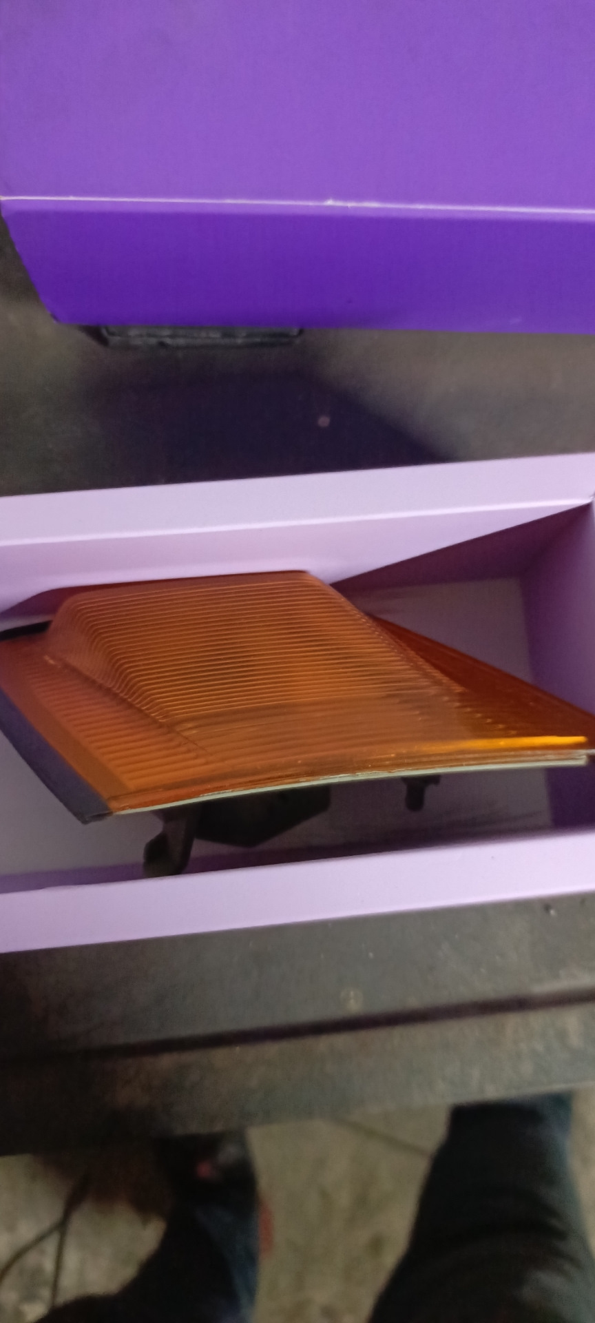

Следующим этапом было приобретение оригинального левого поворотника в крыло! Хороший знакомый марковод Влад, любезно согласился расстаться с ним за 2000р, даже упаковал празднично)
Теперь я имею всю оригинальную оптику, которую нужно беречь как зеницу ока!
