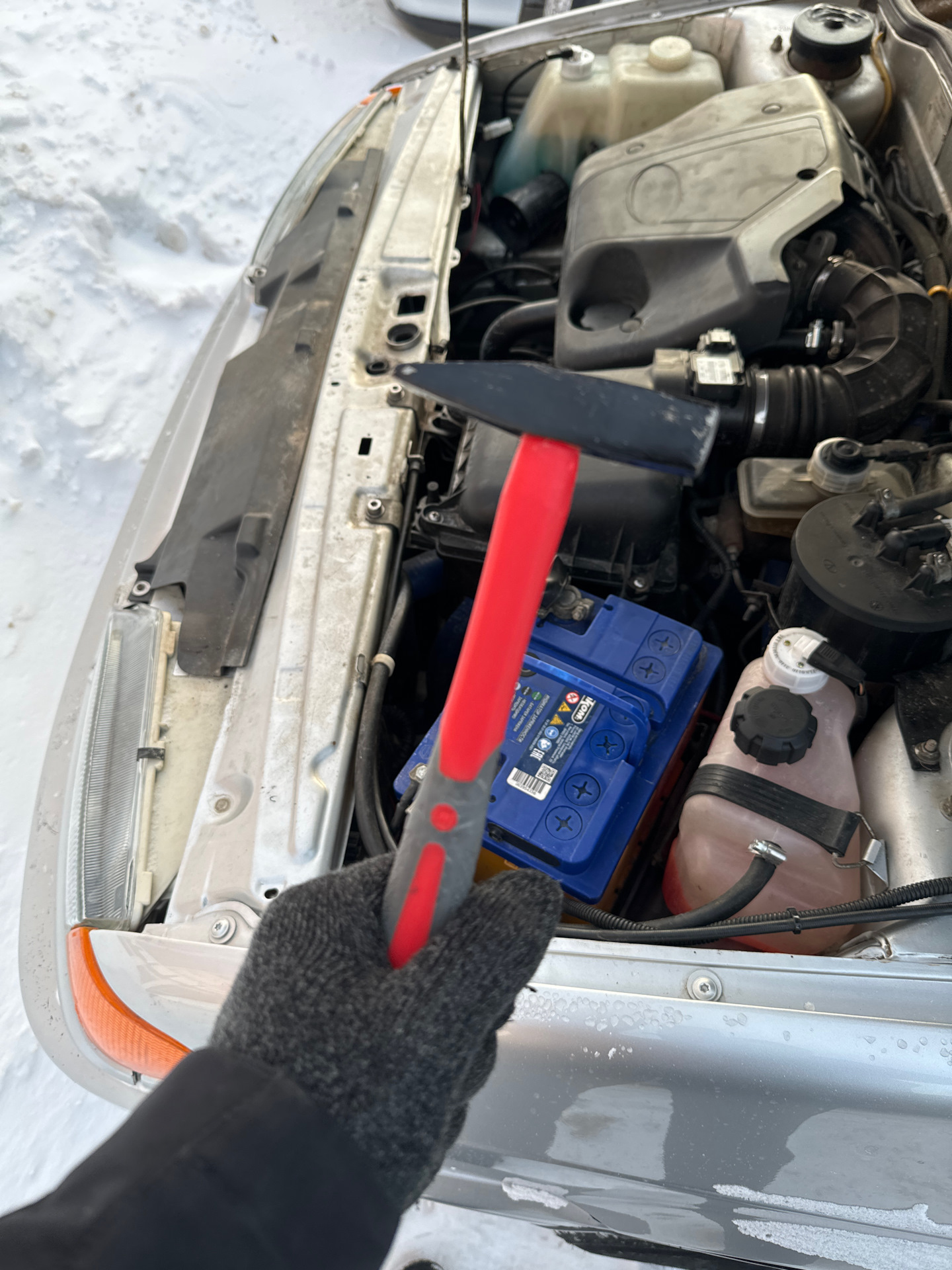

Очередная проблема. Приехал на работу, заглушил двигатель и слышу звук будто вентилятор крутится, но это был не вентилятор, откинув клейму понял, что это стартер. Не важно, есть ключи в заимке или нет, крутит в любом случае, двигатель не запускается. Уехать теперь нет возможности, подскажите, что делать? Видео проблемы прикрепил
Lada 2115 2011, двигатель бензиновый 1.6 л, 80 л. с., передний привод, механическая коробка передач — поломка

Было такое, еще иногда стартер не срабатывал приходилось на скорость ставить и чуть прокручивать толкая, стартеру хана пришла
У меня когда так жужжало я либо клемму скидывал если не помогало битой по стартеру долбил и отходил )
Втягивающее видимо залипало
Как то раз у меня венец на маховике провернуло, так я голову сломал на порковке почему стартер крутит, а двиг не реагирует😁😁😁но лагика взяла своё разобрал, приварил, 30000 уже как приварен полёт нормальный 👍
Втягивающее реле под замену. И скорее всего щётки стартера, потому как долго крутился, и износ увеличился.
Дело может быть в замке зажигания?
Может. Но тогда скорее всего и бендикс с венцом маховика надо осмотреть. Обороты двигателя больше, чем при запуске, могло зубцы сточить.
Починил
Значит втягивающее. Проблема так уйдёт. Через какое то время повторится.
Пару дней назад мыл, попадание влаги модет быть причиной, замерзло, либо коротнуло
Зимой не мою, а летом периодически. Не было такого никогда. Потому не могу сказать. Возможно, но такое бывает и без воды.

Только замена
Замкнул стартер, скорее всего только замена его.
