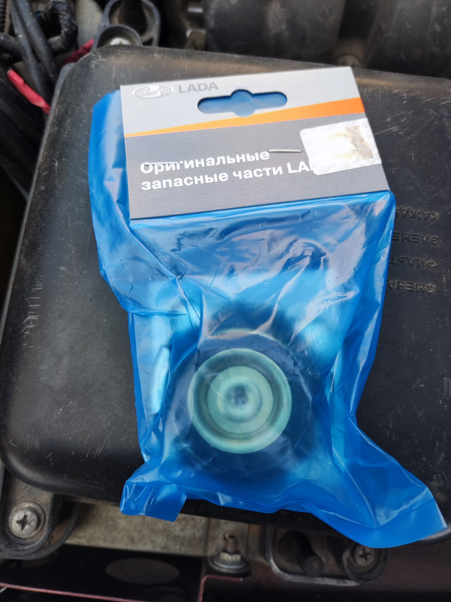

Всем привет. Как живы здоровы? Начал замечать кровь под машиной. Потёк антифриз.
Показалось, будто заводской радик потик. А он, скотина, стоит дороже, чем неоригинал на иномарку. Но я рано занервничал. Как оказалось, это крышка начала пропускать. Открыл посмотрел, будто и не течёт. Оказывается, она на горячую лишь обоссывается. Заехал к Валере .
За 220 руб.
Начитался отзывов в инете, мол, всё гавно. Или мне фартануло или орига норм. Патрубки не раздувает. Они просто в тонусе. Кстати, на новой крышке пружина мягче.
Всем добра.
Инфа обновлена через месяц:
Выкинул это гавно и поставил лузар. Лучше работает. Возможно, температура гуляла и был недогрев из-за крышки, ибо давляк не держала и термос работал неадекватно. Резинка на клапане отлетела через месяц.
Почему такое говно заворачивают в оригинальную упаковку?
Из таких мелочей создается впечатление о нашем автопроме.
Не берите эту сраную крышку.

RC130 от гейтс или rc0044 от вернет, эти крышки не подводят проверено
В магазине не было в наличии.
crown88
У обоих крышек жесткая пружина, на 1 атмосферу, если старые патрубки и радиаторы может побежать антифриз. Плюс говенная резинка уплотнения, на год хватит, хотя может мне обе потдельные попадались, на эмексе покупал.
Три года с RC130. Всё отлично. Давление в норме, ничего не течет.
Aleshka59ru
года 4 гейтс стоит, норм
Повезло. Я ставил такую пробку когда менял радиатора. Она давление вообще не сбрасывала, патрубки раздувались. Пришлось пробку вернуть в магазин и оставить старую.
