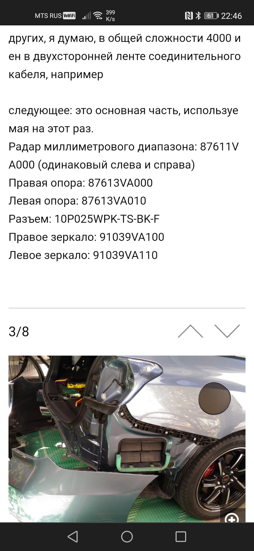

Всем привет, получил фотки из порта и начал присматриваться к тому что есть в комплектации. Очень хотелось поиметь srvd, но как оказалось в пакете её нет. Вопрос граждане субаристы Есть у кого схемы проводки или мануал по леворгу. Чтоб начинать думать что необходимо собирать для этого? Или может кто уже доделываю данную функцию ? Очень хорошо будет если суба как тойота. Что есть вся проводка и осталось только блоки докупить

Я сегодня подключил на свой купив б/у косу и 2 датчика и все работает как с завода

Выплел нужную проводку и добавил к своей, ну и конечно датчики прикрутил в сток места и все заработало

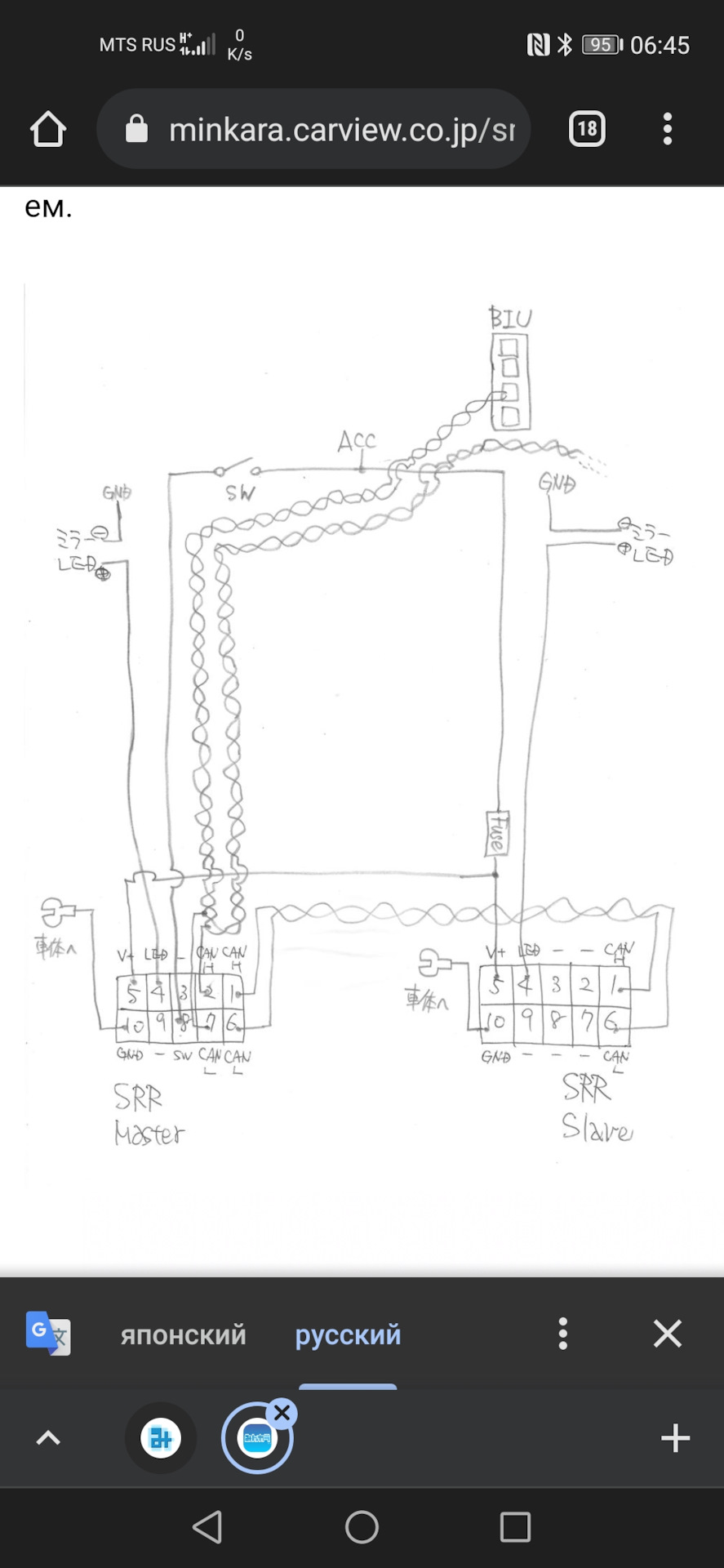

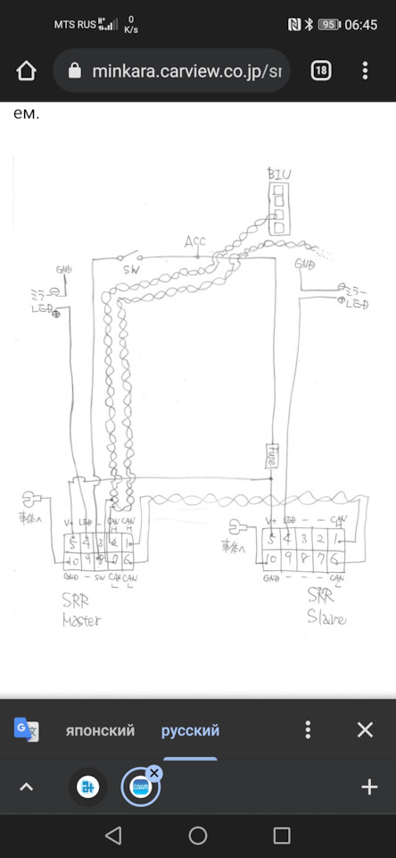

Схемы есть, "слепые зоны" там есть, но руль слева, европейка. Вообще схемы мало чем отличаются от WRX этих же лет. Мануал на них общий.
Сами радары по бокам за задним бампером поставить, и светодиоды в зеркала.

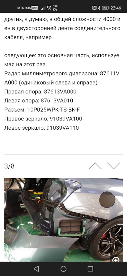

У меня есть схема и необходимые номера
Спасибо тебе добрый человек:) Есть сылка на статью на этот пост?
Нет, это на минкаре было давно, сейчас она не работает толком.
О -мил человек-я тоже заморочился Схема есть на Форестер SK(не думаю что на леворга другая)

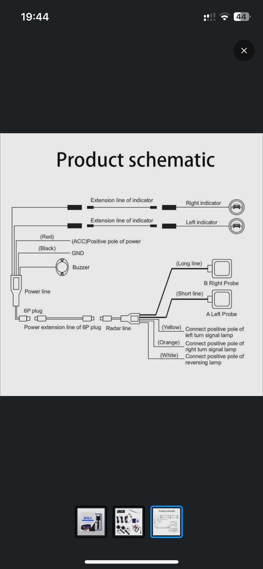

Надо-2 радара, (они все вроде одинаковые-отличаются только маркировкой -цена от 3500 р-брать лучше сразу с креплением ) 2 индикатора в зеркало-в наличии было всего 2 шт-я забрал( с индикатором придется попотеть-его надо как-то врезать в зеркало-можно использовать китайский типа токаого-aliexpress.ru/item/400094…&sku_id=10000011347799723) и нужна кнопка отключения-рублей за 300 есть у вас там

на форике на полотнах нет ничего-индиеатор-отдельная коробочка
Ну в леворге то никаких коробочек

В SJ индикаторы в полотнах.

А как понять по комплектации есть эта функция или нет и с какого года она пошла
Что такое srvd?
Subaru Rear Vehicle Detection, проще говоря слепые зоны
