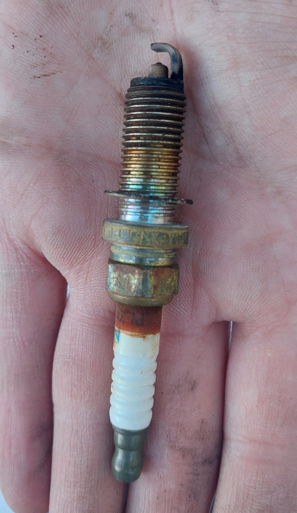

Выводы из ситуации сделал. Из очевидного – свечи устали, пора менять. Заказал такие же, как стояли – NGK 5118 PLZKAR6A-11. Хотя на QR25DE рекомендуются иридиевые dilkar6a11, не смог найти продавца с подтвержденным оригиналом. Со свечами прям беда, огромное количество контрафакта, и никакого контроля за этой сферой.

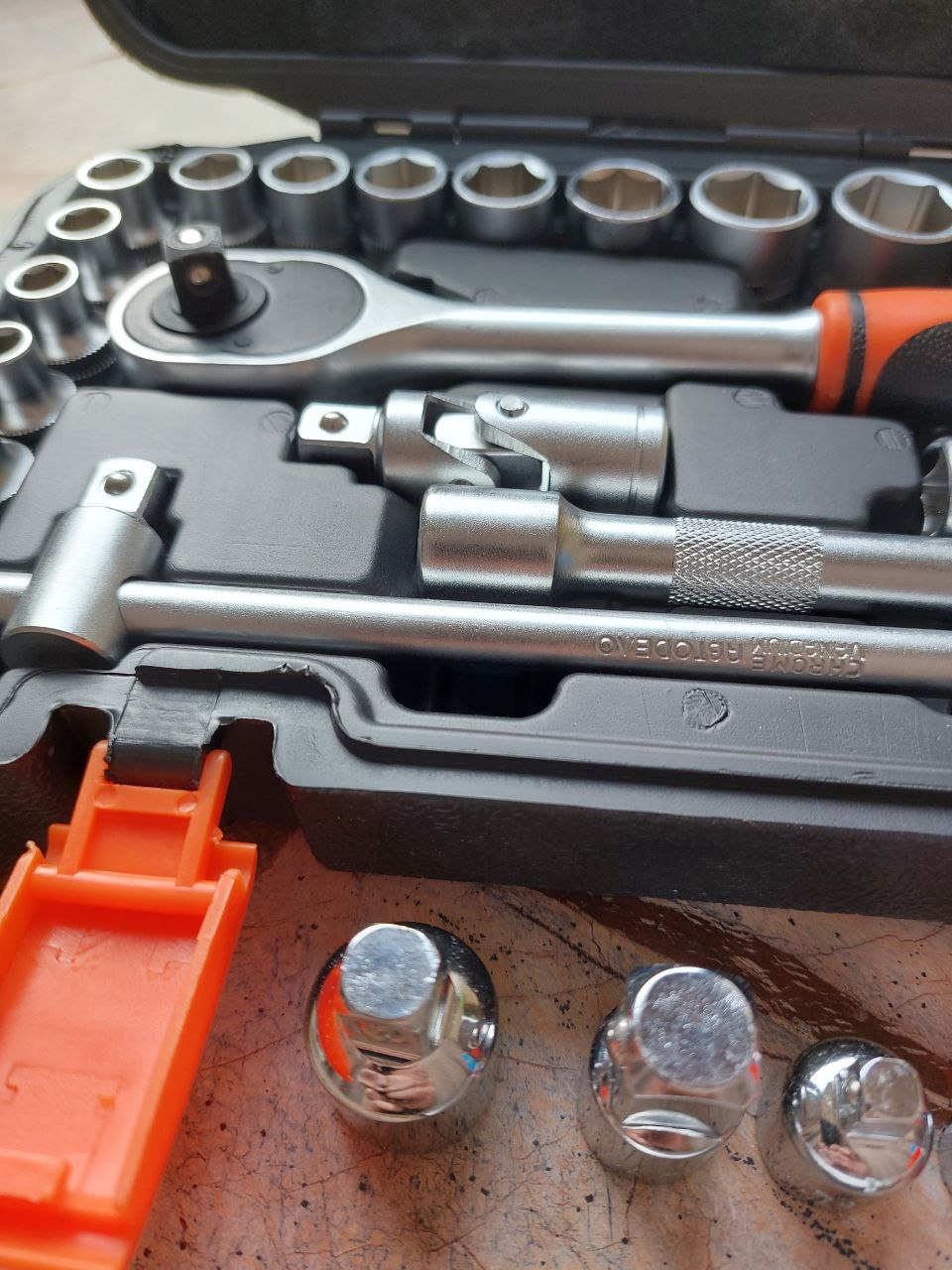

Еще один вывод – технически к замене свечей был слабо подготовлен. Сами свечи выкрутить легко: у меня прекрасный свечной ключ с магнитной головкой. Добраться до них тоже просто – набор Ombra в помощь. Ступор случился при вкручивании – чтобы выдержать 19,6 Нм у меня есть динамометрический ключ, да только он 3/8! Ombra 1/2, свечник – гладкий цилиндр с отверстием под отвертку, переходников нет.
Закручивал свечником руками. Не затягивал. Завернул насколько сама свеча вкрутилась, и буквально несколько градусов протянул рукой. Сейчас приобрел небольшой набор головок с трещеткой на 3/8, свечную головку на 14 с магнитом, еще один удлинитель 3/8 на 250 мм и набор переходников 1/4-3/8-1/2. Надеюсь, теперь всего хватит.

Охренеть, зазор на свечах конечно жесть, бедный хитрый, как он вообще на таких заводился…

Из-за таких свечей и не запустился, обслуживайте машину во время, и она вас никогда не подведёт
Добрый день! По пробегу свечи свое не отходили. Так что "вовремя" это как по вашему в данном случае? Например, я лампочки в авто меняю, когда сгорят, а не заранее. А масло и фильтры по пробегу. В случае свечей, по вашему как надо?
У вас какое-то странное рассуждение! На таких свечах, которые обычные, не иридиевые пробег 15 к, а вы думаю намного больше проехали
Это платиновые японские NGK, они ходят в среднем 50 тыс.км. 15 тысяч могут пройти обычные, но и то едва ли.
Cвечи "устали"…Этим свечам тысяч 50 назад пора на помойку было.
Приветствую) они 40 прошли. Надо было заранее выкинуть?
Как ни смешно-да. Их зазор для 40 т км говорит о том, что это подделка.
я надеюсь их внимательно изучить, перед тем как выбросить. Раньше с подделками такого беспредела не было, я не помню, чтобы свечи проверял магнитом или как-то парился. Так что, все может быть.

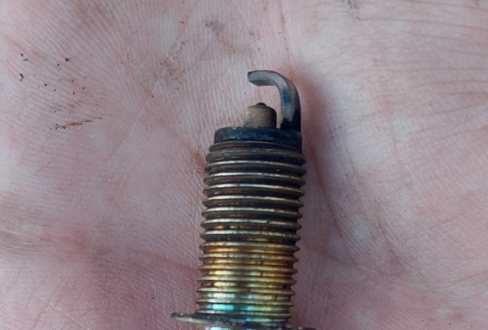

С такими свечами я еще идивляюсь как он вообще заводился)), электроды покинули чат)))
Добрый день! Электрод на фото хорошо видно, не преувеличивайте) Устали, да. Сейчас новые жду и поменяю. Свечи стоят удобнее, чем на 2.0 L, но все равно лишний раз ревизию делать не полезешь. По пробегу собирался менять весной-летом.
Я бы это назвал жалкими остатками электрода)), да и зазор жесть какой)
Это ракурс неудачный)))
Меня бы кондрашка хватила)) если бы выкрутил у себя такие)))
Я не говорю, что мне норм. Напрягся, конечно. Было бы несколько дней, не стал бы их ставить обратно, а дождался новых. Но надо было вернуться в город. А новые сразу же заказал.

У свечей большое расстояние между электродами. Во всяком случае так кажеться на фото.
Вот вообще не кажется. Свечам давно было пора на помойку.
Приветствую)) Я бы сказал – еще походят, если бы не такое фиаско в мороз. Несмотря на регламент 1,1 мм, эти нормально работали в обычных условиях, не троили, расход не вырос. Они планово под замену весной–летом, свое отработали, но не так чтобы "в помойку давно".
Добрый день! Расстояние без щупа видно – миллиметра 2. Под замену.
А подогнуть…
Свеча будет работать криво.
