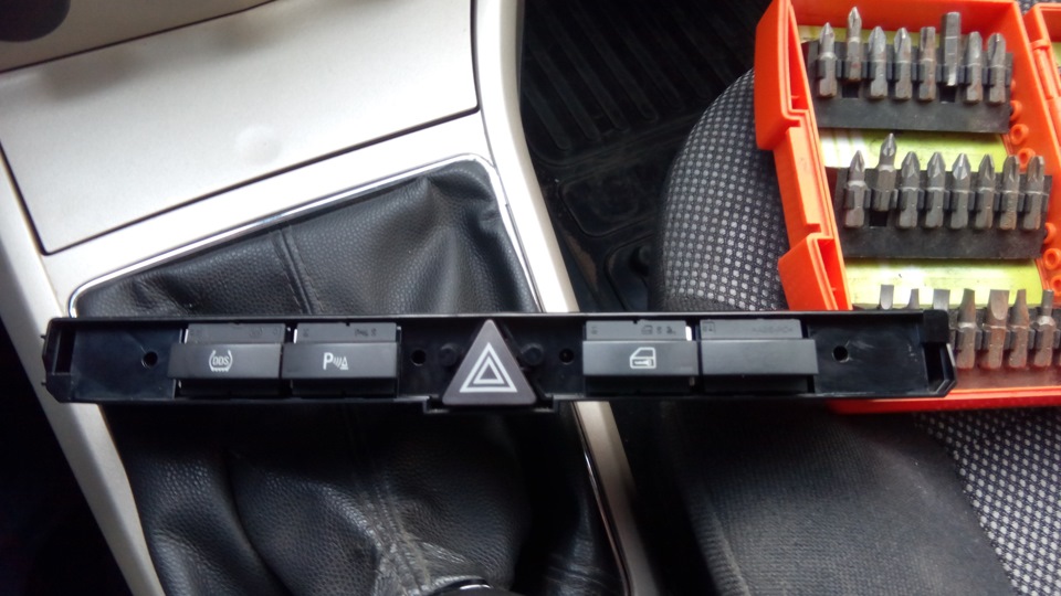

решил тоже замутить такую тему, больше всего интересовало
штатное отключение ЕСП и Антибукса. Правую кнопку спорт оказалось
не так просто найти по вменяемой цене. Рискнул купить на Авито в Питере
1000р + пересыл 330р.
Т.к. в базе уже имелись штатные парктроник и АФЛ то ничего доделывать
не пришлось. Описывать разборку панелей не вижу смысла, тем много.
Новый блок а семи кнопках против пяти на старом. На данный момент решил
поставить новый блок удалив с него крайние кнопки попогреек, на нем еще отсутствует
кнопка DDS поэтому пока эту систему отключил опкомом.

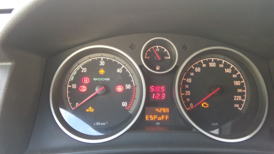

теперь немного о программировании:
1. естественно потребуется карпасс, без него никак.
2. заходим в раздел Кузов (Bodi)-IPC ECU-Program Variant Configuration
здесь смотрим какой у нас индекс
3. Далее идем в Program Сode index
4. указываем наличие спорт шасси
собственно всё. При программировании пользовался двумя прогами руссифицированной и
нет поэтому такие картинки
П.С. если прописать режим спорт только в Program Variant Configuration то отключение
есп не получится.
П.П.С
если есп не отключается то скорее всего Вы пробовали прописать через Program Variant Configuration.
У меня это тоже не сработало. Нужно заходить именно в body>ipc>change code index (а не в Variant Configuration!). После этого откроется такое же окно, как в Program Variant Configuration.
И именно там нужно поставить поставить With Sport Chassis вместо Present.
После этого у меня заработало отключение ESP.

Поздравляю! Кнопка спорт на дизеле рулит ))
Попогрейки выливаются в покупку/обмен на сиденья с разбора с попогрейками (отдельно нагревательные маты с блоками управления маловероятно что кто-то будет продавать).
Про отключение ESP не заморачивался, теперь вот знаю как сделать, надо будет доделать
