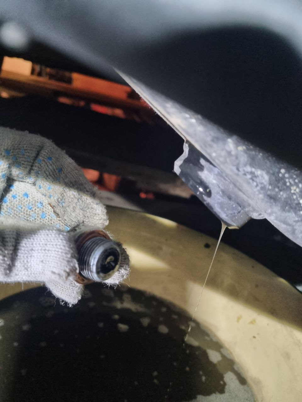

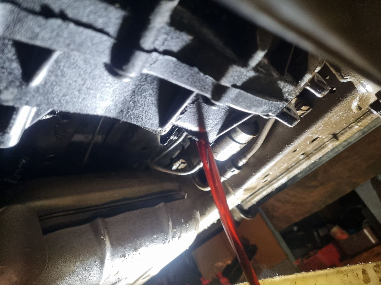

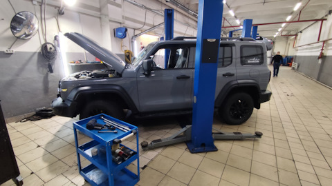

Уже на старте покупки автомобиля, прочитав отзывы и посмотрев сюжеты, было решено делать условно говоря "ТО — 0" с заменой всех масел.

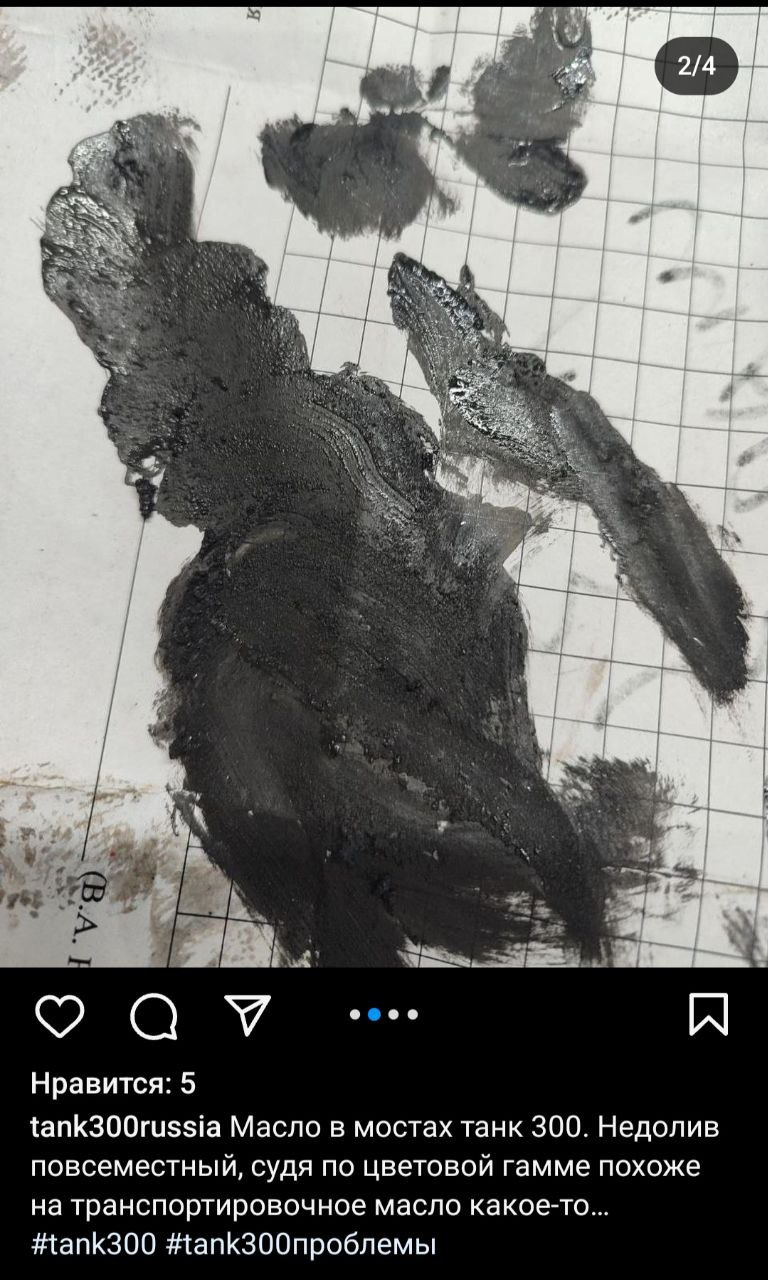

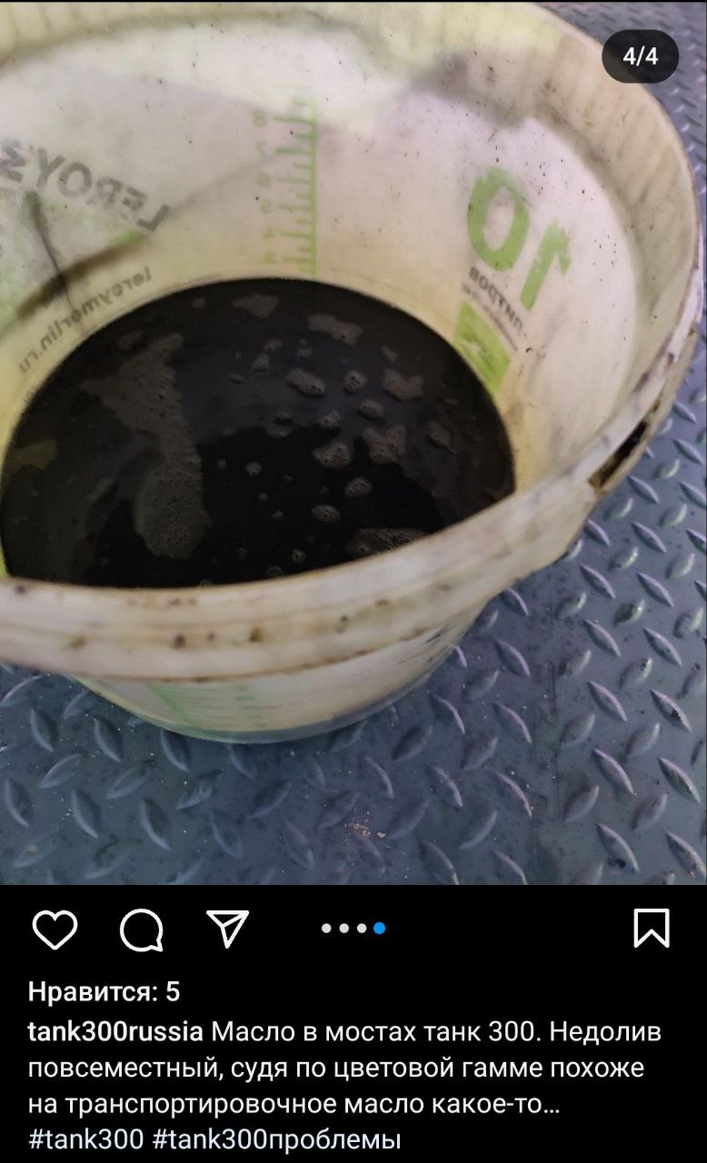

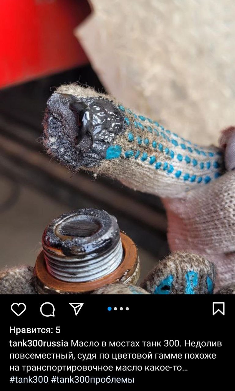

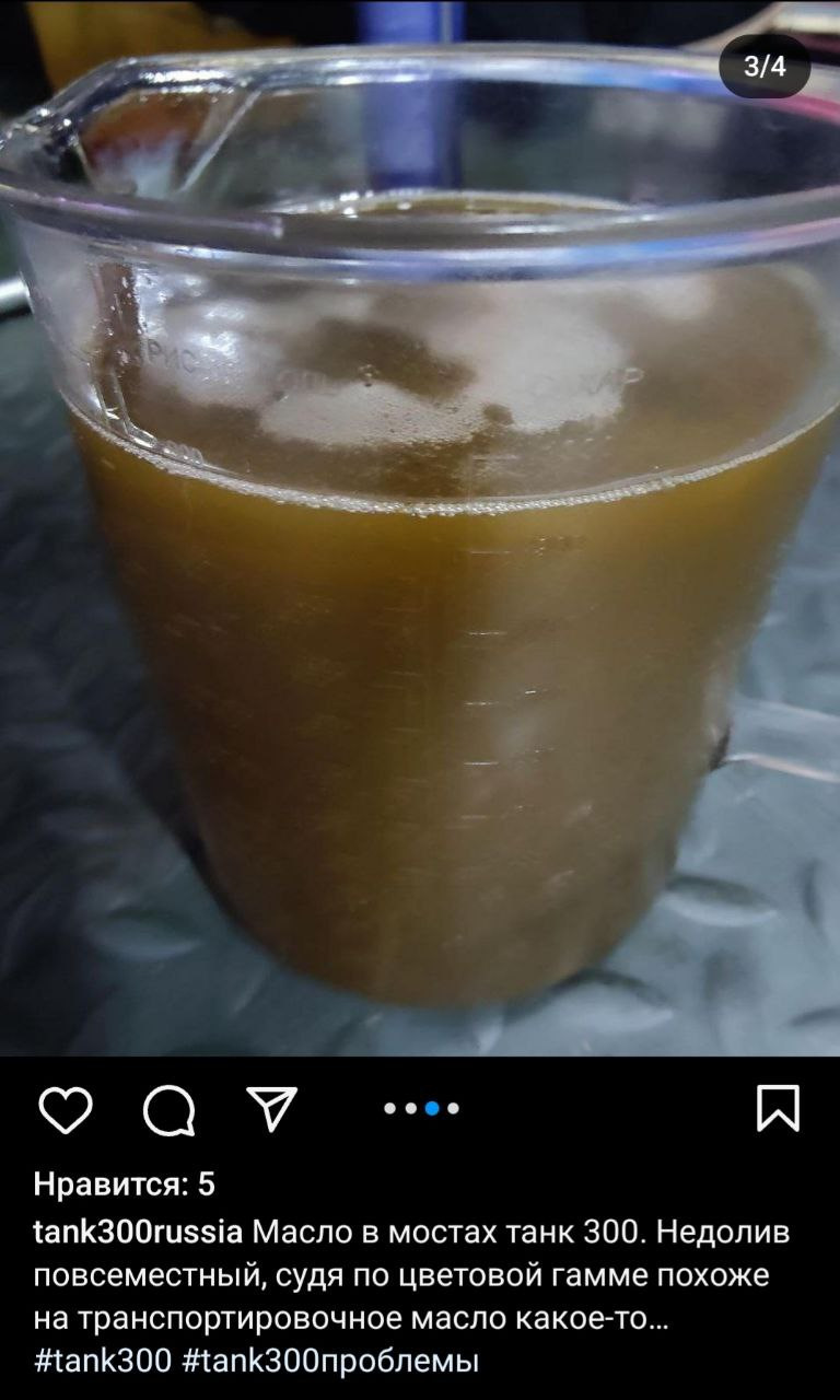

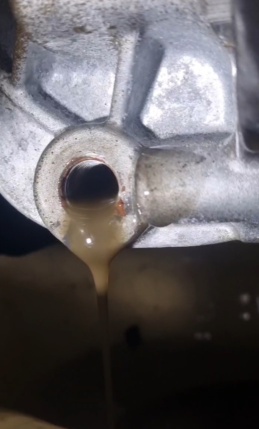

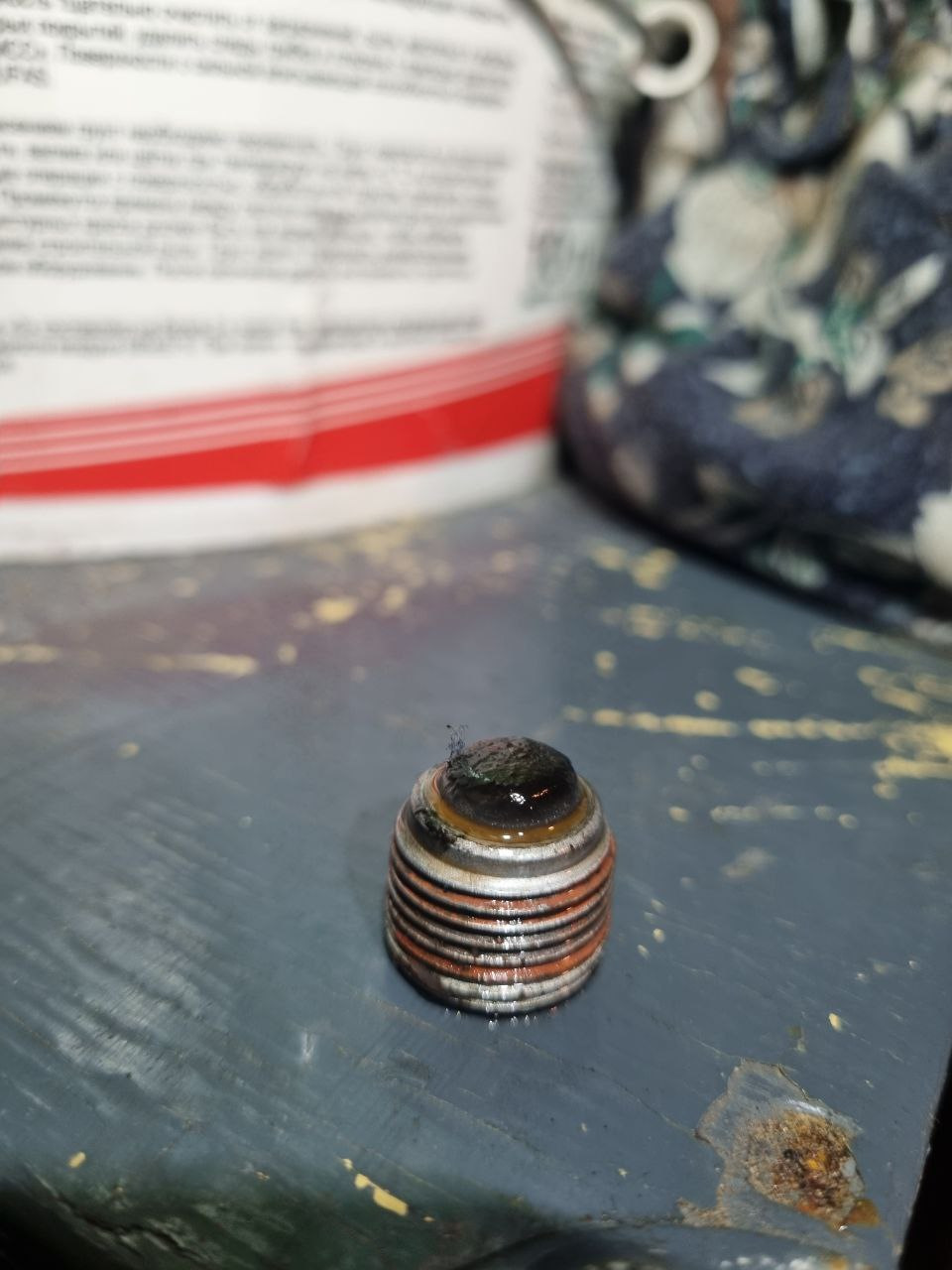

Мой автомобиль исключением не оказался, при сливе масла с мостов увидел примерно тут же картину, что и у остальных владельцев — масло по цвету и самое главное по запаху совсем не похоже на 75W-90, залитое мной и указанное в сервисной книжке. Запах чем-то отдаленно напомнил сероводород или нечто близкое по эффекту отвращения😄 На магнитах сливных пробок присутствует относительно небольшой "ёжик".
С раздаточной коробки вышло аналогичного другим танкистам чистое масло красного оттенка. Но ради своего успокоения был вынужден заменить и его.

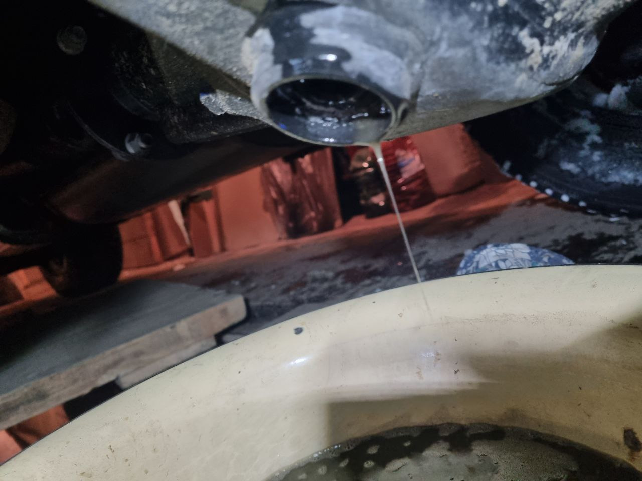

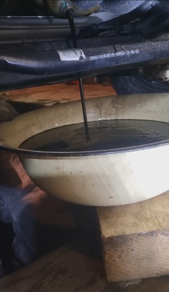

Из мотора слилось масло не столь светлое, какое ожидал увидеть.
Понравилась форма поддона и расположение на нём сливной пробки. Визуально масло должно сливается по максимуму.
Далее небольшой фотоотчёт.

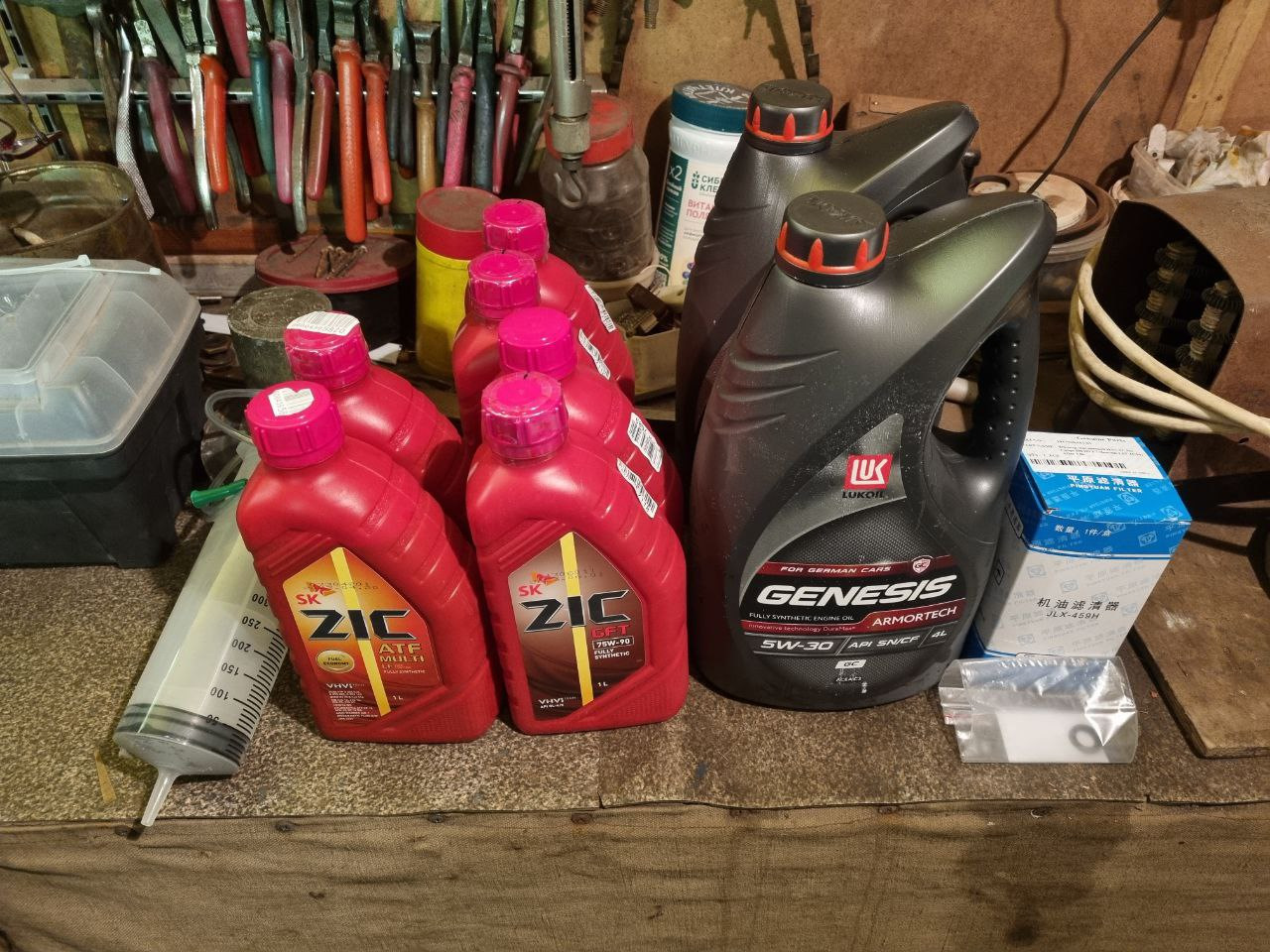

Материалы:
Масло моторное LUKOIL GENESIS ARMORTECH GC 5W-30, 4 л х 2шт. / парт. номер 3149300
Фильтр ДВС / парт. номер 1017100AEC01
Прокладка сливной пробки поддона / парт. номер 1009305XEC06

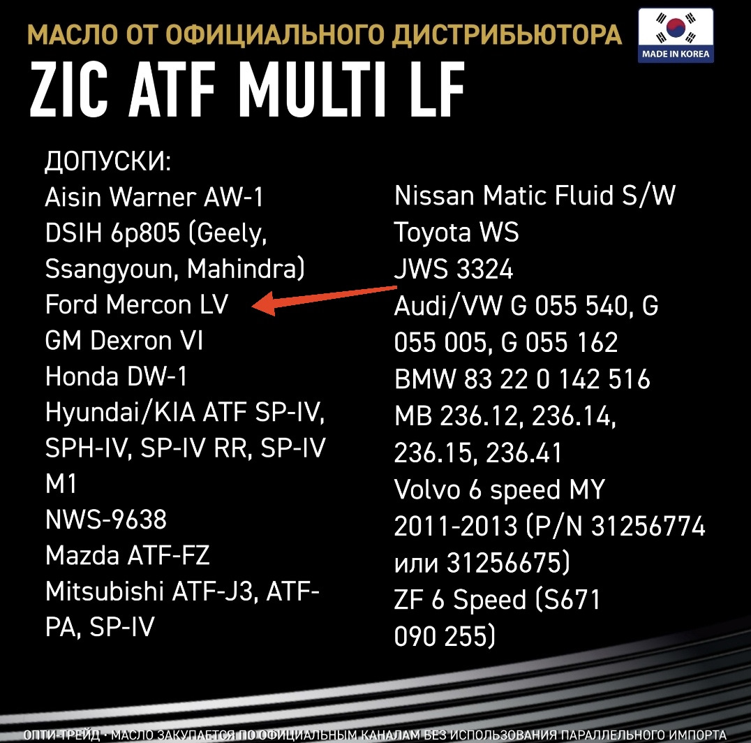

Масло редукторов ZIC GFT 75W-90 1л. х 4шт. / парт. номер 132629
Масло раздаточной коробки ZIC ATF MULTI LF 1л. х 2шт. / парт. номер 132665
На последок фото с инстаграм группы Tanr300Russia:

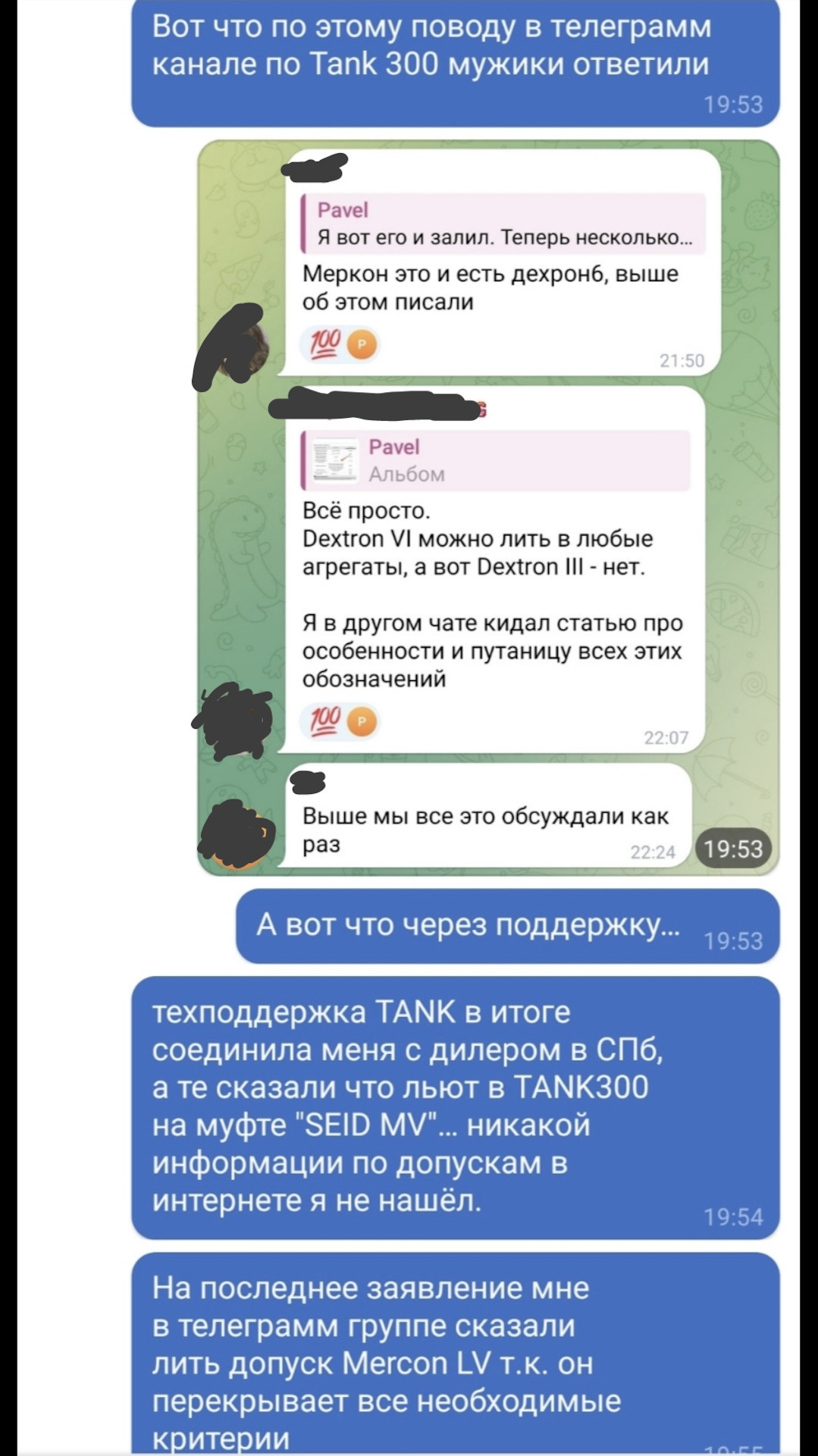

В общем вот вся суть

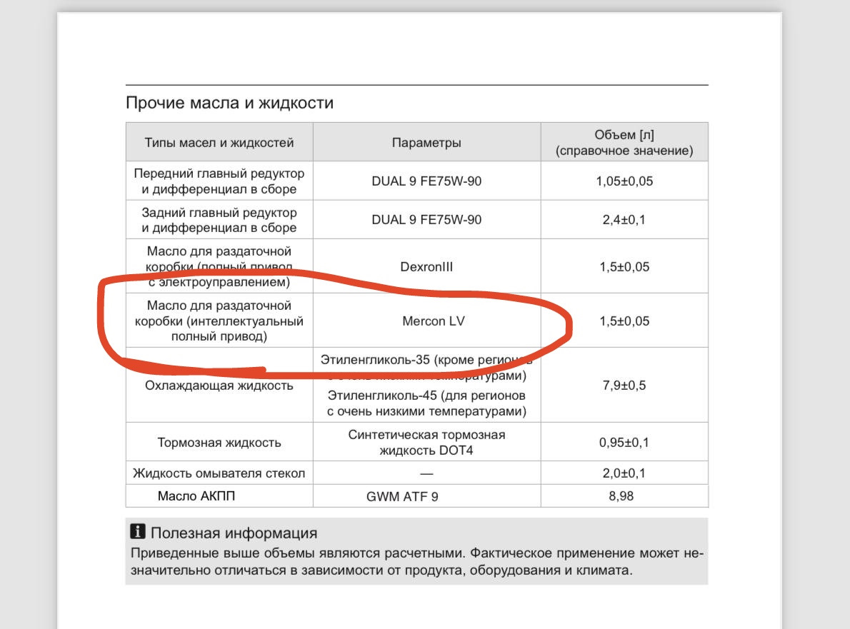

Коллега, позвольте вопрос! У вас машина City на муфте. Чем продиктован выбор масла Zic ATF Multi LF? У вас в мануале указан Mercon LV, или Mobil LT?
Mercon
Я прочитал ваш пост, купил 2 литра этого Зика, а у меня в мануале — mobil LT. И это не то же самое, увы.
Никакого мобила вроде нет
У кого как… Собственно, этот факт и наводит сумбур и сумятицу…
Интересно конечно. Сомнительно наличие 2го варианта РК на муфте
По крайней мере не слышал.
О том и речь. В более ранних мануалах указан меркон лв, в более поздних этот мобил лт. И это не одно и то же! У них вязкости сильно отличаются. Мобил лт — это дексрон 3, а ваш меркон лв — это уже дексрон 6. Более того, меркон указан в китайских мануалах к гибридам с другим движком и трансмиссией. А ко всем двс-кам на нашем движке — мобил лт. Вот и думай теперь в чем причина…
Надо дилеру задавать вопрос или в поддержку TANK писать
У дилера спрашивать, полагаю, бесполезно. А вот в поддержку Танка написать — идея светлая. Пусть официально разъяснят.
Написал в поддержку. Жду ответ
Я тоже пишу)
Отпишись, что тебе скажут
Обязательно!

Проверьте на всякий случай новое масло через пару тысяч. Ибо уж больно похоже на эмульсию. Я сливал такую. Она образуется не только после луж но и от охлаждения затягивая влагу из воздуха, то есть не герметичности узла. Если через 5 тыс новое масло будет чистое то все отлично проблемы нет. А если такого же цвета эмульсии то беда. Искать причину срочно.
в переднем редукторе по виду как будто какая то нечисть поселилась)))
